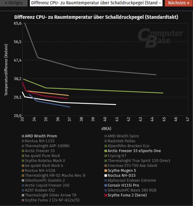

mitochondrium schrieb:
GIbt es nicht sowas?
Die boxed Kühler haben halt ihre Grenzen:
[Quelle: Scythe Fuma 2 im Test: Testergebnisse und Fazit 2/2]
Siehe auch AMD Wraith Prism im Test: Ein Boxed-Kühler, der sich nicht verstecken muss | ComputreBase
Reaktionen: Nixdorf
Du hast ne ~400€ CPU aber kein Geld für einen anständigen Kühler? O.o
Mit dem Boxed Kühler wirst du nicht leiser, da hilft auch kein anderer Lüfter. Nimm etwas Geld in die Hand, schon ab ~30€ gibt's akzeptable Kühler, hier auch CB sind genug Tests. ;)
