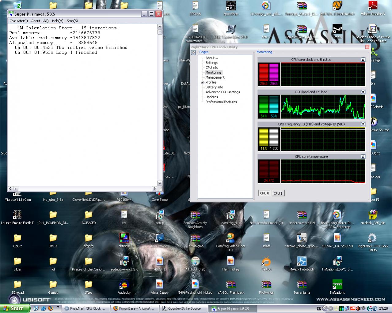

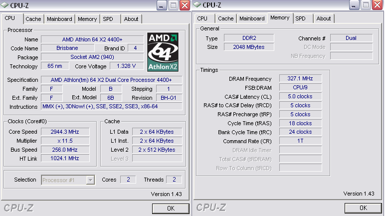

So, wollte mal erzählen wies jetzt weiterlief.
Ich hab den AMD jetzt auf 2,94ghz laufen. Komischerweiße hab ich damit einfach mal nur 20,4FPS in dem Counter-Strike Test o_0.
Mal mir auch sofort RightMark CPU Clock gedownloadet weil ich wissen woltle ob der throttelt. Hab mal nen Sreenshot rangehangen, da ich zwar die throttleleiste sehe, aber kp habe ob er throttlet wenn die rechte leiste voll oder leer is^^.
Achja, wenn ich das Game selber Spiele SEHE ich keine FPS Unterschiede. Läuft genauso flüssig wie mit standart einstellungen des CPU´s (54FPS)

Du mußt die Comandrate auf 2T stellen dann kannst du auch dein Speicher wieder auf 667 stellen.
