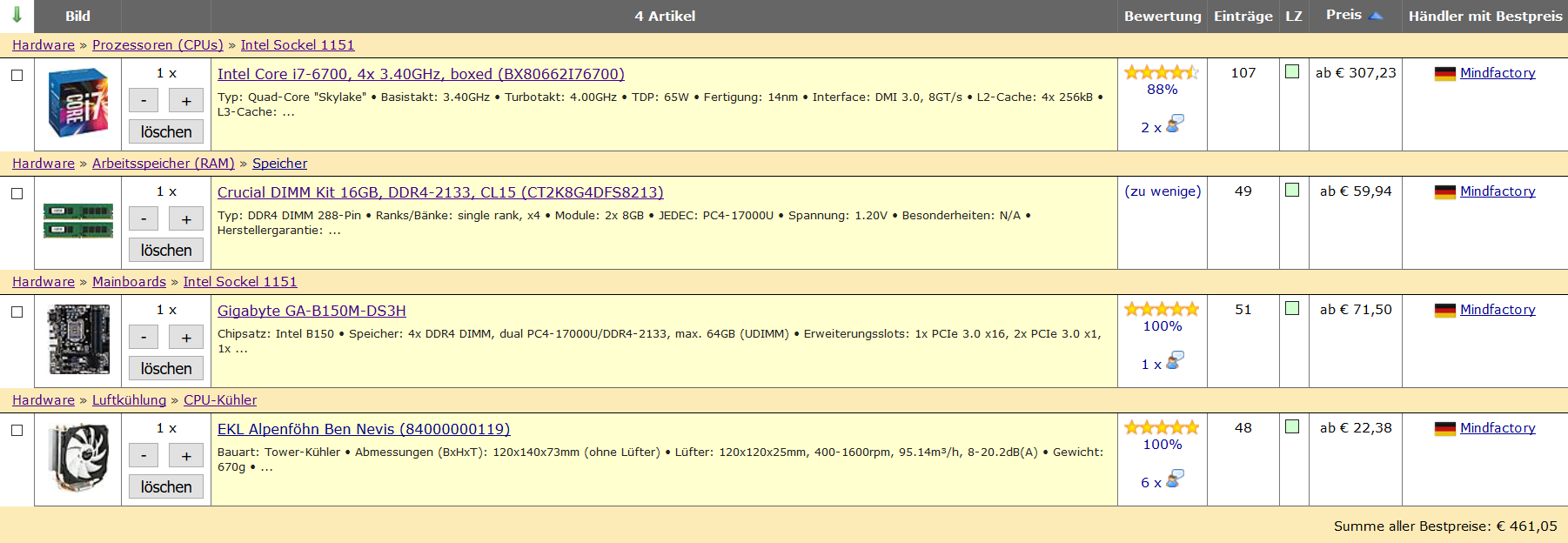

Ein lohnendes Upgrade wäre bei dem Budget sowas z.B....
Später den Rest mit der 280 zusammen verkaufen und dann schaust du mal was du für eine neue GPU über hast. Möglicherweise schon eine GTX 1070?!
Billiger mit einem i5 geht natürlich auch! Ein i5 ist für Spiele heute eigentlich ausreichend, bei deinem Budget kann man aber Nägeln mit Köpfen machen und dir erstmal lange Zeit Ruhe bescheren. Deine Entscheidung.
Hallo, danke für die Antwort. Lohnt sich denn der Aufpreis von 130€? Der i5-6400 ist vom Preisleistungs Verhältnis eigentlich die bessere wahl?! Oder liege ich da fasch?
Gruß
Wenn dann den 6600 (ohne K) ;) Du hast mehr Grundtakt für wenig Aufpreis. Die i5 CPU ist sehr gut für Spiele geeignet die heute auf dem Markt sind. Hast du mal vor Videos zu schneiden oder zu streamen solltest du die 100€ mehr in einen i7 investieren. Bleibt es beim reinen Gaming: nimm den 6600 und das liegt dann so bei 360/370€ mit RAM und Board.
