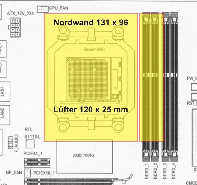

was für ein blödsinn das der EKL nordwand 2 slots wegnimmt..?!
Der Nordwand-Kühler mit den Maßen 131 x 96 mm, der Kühler mit 120 x 25 und der Abstand zwischen Kühler und Lüfter von ein paar Millimeter ergibt eine Breite von ~ 125 mm und damit werden zwei RAM-Slots eines AM3-Boards mit Referenzlayout überbaut.
RAM-Module, wie z.B. die Corsair XMS, Dominator ... können in den beiden ersten Slots überhaupt nicht moniert werden und bei Modulen ohne Kühlkörper kommt es darauf an, welche lichte Höhe unter dem Kühlkörper/Lüfter verbleibt.
Zwar hat der Kühlkörper eine Gesamthöhe von 155 mm, aber EKL ist, wie viele andere Hersteller, nicht in der Lage die notwendigen Maße anzugeben. Was an RAM-Modulen tatsächlich unter den Kühler/Lüfter passt, gibt es auch bei der Nordwand nur als Kinderüberraschung.
Soviel zum "blödsinn" sexychef!
Bei der Nordwand ist es immerhin so, dass die Abwärme - nach hinten - aus dem Gehäuse transportiert wird.
Richtig goldig wäre es, wenn man wüsste, ob sich der Kühler um 180° drehen lässt, dazu der Lüfter auch um 180° in die Postion gebracht werden kann, dass dadurch die Luft durch den Kühler gezogen und nach außen geleitet wird.
Natürlich kann man es anhand der rund 3,5 MB Anleitung und Datenblatt erraten und verführt sein zu sagen; Ja es geht! Aber warum zum Beelzebub, schreibt man es nicht in die Anleitung, das Datenblatt, die FAQ im Web ...
Christine
ahso okej da hast du recht beim AM3 layout
den bei meinem mit den AM2+ layout überdeckt er keinen slot:D
