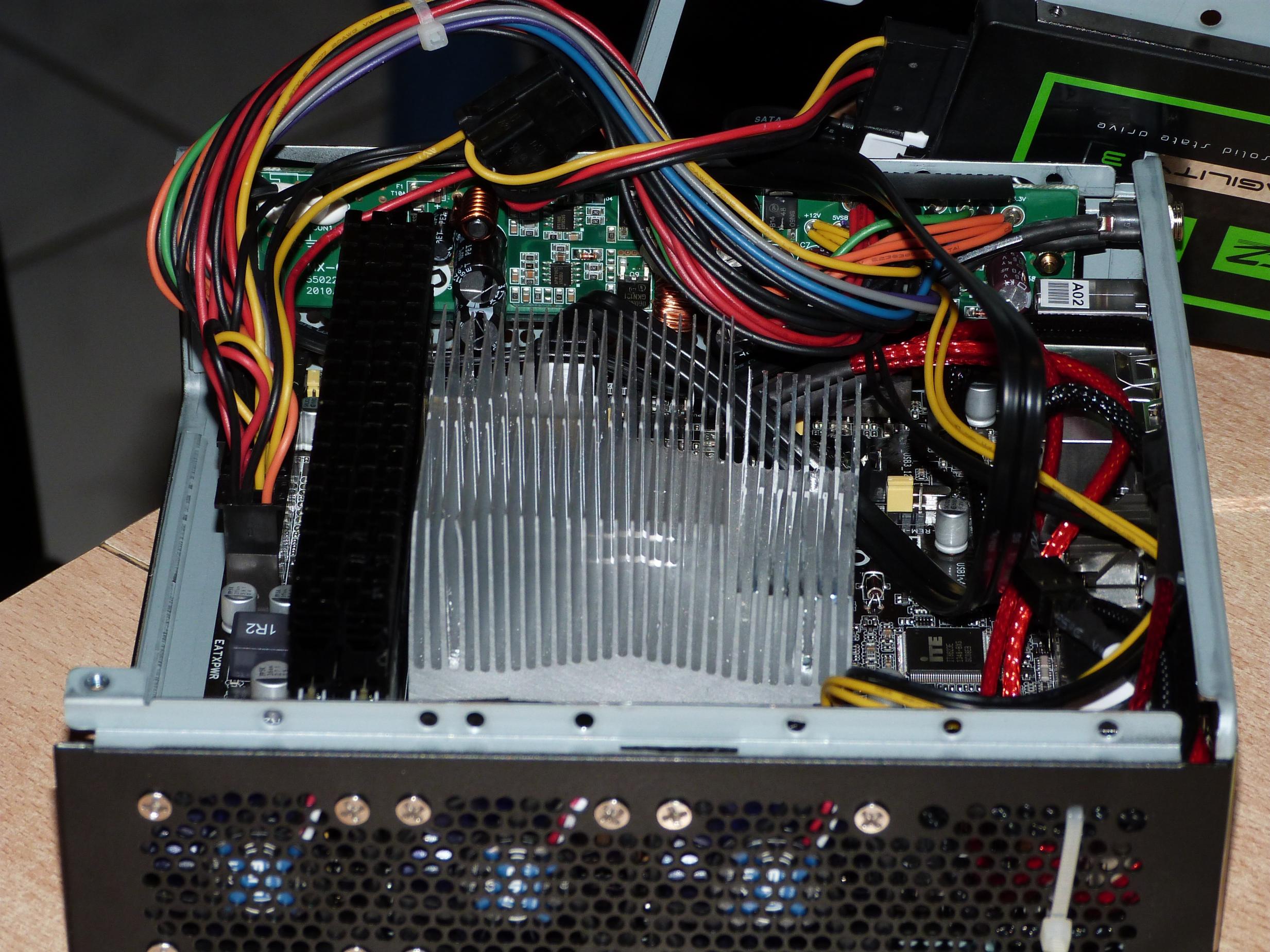

Aber eine Frage habe ich noch, wie bekommen die Festplatten Strom, wenn ich das Motherboard mit dem Notebook Netzteil betreeibe?. Brauche ich da extra externe stronquellen dann?. Weil wenn dem so ist würde ich doch eher zum standart atx Netzteil greifen
Da gibts dann ein Kabel vom Mainboard zu den Festplatten.
Oder auf der Platine wos Netzteil angeschlossen wird,sind min ein SATA und ein Molex Anschluss dran.
Schaut dann so aus.
Hmm habe ich noch nicht ganz verstanden, normalerweise, wird das Motherboard ja vom ATX Netzteil mit dem 24poligen Stecker mit Strom versorgt?.
Aber wenn man das Motherboard mit dem 19VDC Stecker mit Strom versorgt, nimmt man den 24 Poligen Anschluss um Festplatten unter anderem mit Strom zu versorgen?
Liegt so ein kabel bei dem Motherboard bei, oder muss man das extra kaufen ?
