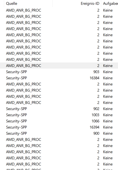

Moin,
seit neustem hab ich probleme mit der Fehler meldung...
Grafikkarten treiber chipsatz treiber etc. schon werkeinstellung neuinstalliert... ( die neusten versionen )
AMD_ANR_BG_PROC
I am Dave, I will help you with this.
That event is usually associated to AMD graphics, try re-installing your AMD graphics device driver form the support page for your PC on the manufacturers website.
Also on that support page, download and install the chipset device drivers they recommend and check if there is a BIOS update available that may not already be installed.

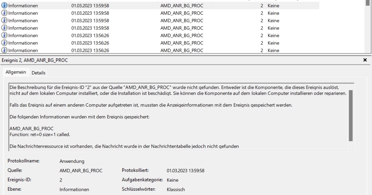

Das ist scheinbar normal, das kommt von dem AMD-Noise Suppression-Gedöns:
Ich habe bei mir die gleichen Meldungen in der Ereignisanzeige:
Zum ersten mal trat das am 15.02.2023 bei mir auf. Rein zufällig dürfte das der Tag sein, an dem ich den Adrenalin 23.2.1 installiert habe. Ist halt AMD ;)
Reaktionen: Mario2002 und therealcola
mmm na dann hab ich wohl beim Umzug nichts kaputt gemacht sondern es liegt einfach an AMD Treiber mal wieder na gut
