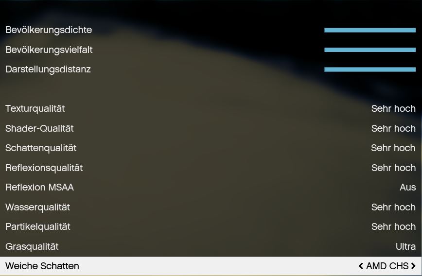

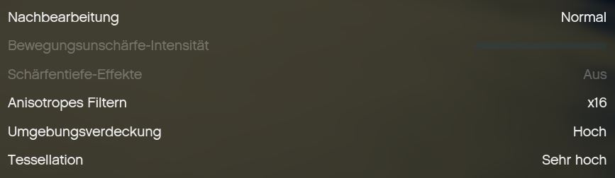

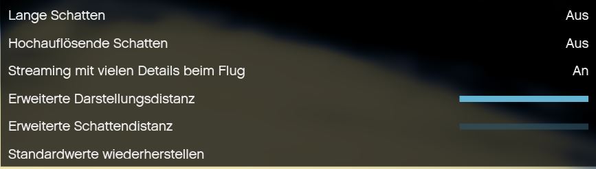

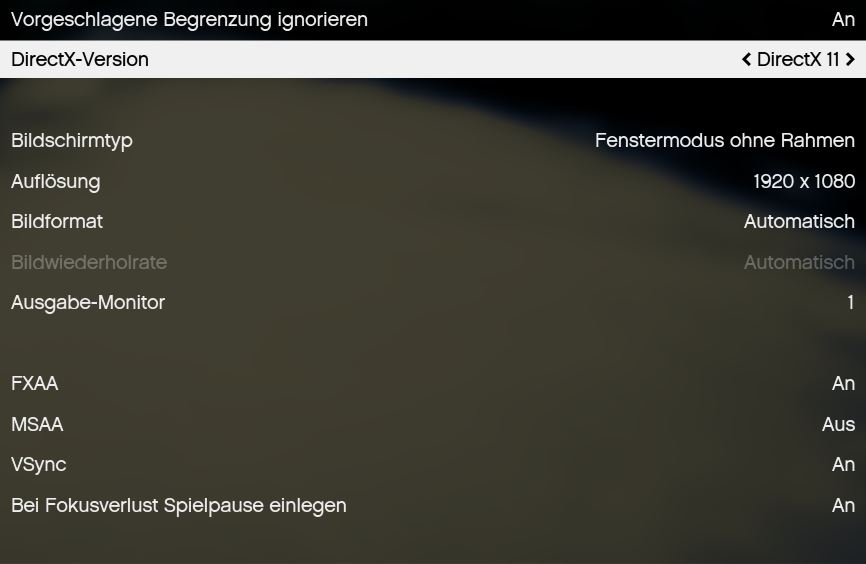

Könnte einer von euch kurz seine Einstellungen hier hochladen? Bei mir sieht das so aus:
Mit Standardeinstellungen tritt das Problem bei mir auch nicht auf, habs zumindest nicht bemerkt.

Alles Ultra/Very High, Post FX, Refections und Grass auf Very High/High, Shadows Soft, FXAA an, MSAA aus. Erweitert bis auf High Detailed Streaming while flying alles aus.
Damit komme ich auf konstant 60 fps außer in Massenkarambolagen.
Ein Hoch auf die Spätschicht, konnte mal deine Einstellungen testen und die Fehler tauchten kaum noch auf. Hab ein oder zwei kleine Artefakte aufblitzen sehen bei genauer Betrachtung. Welchen Treiber nutzt du?
