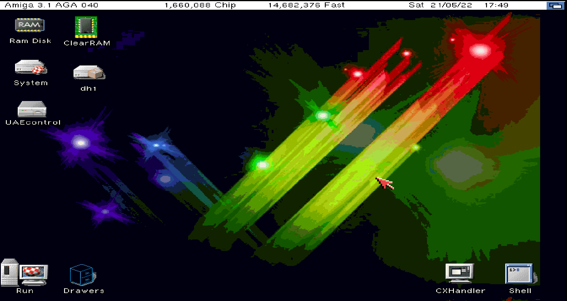

Eine aktuelle Workbench in 1080p mit einem "HighEnd" A4000 Emulator, sieht z.B. dann so aus:

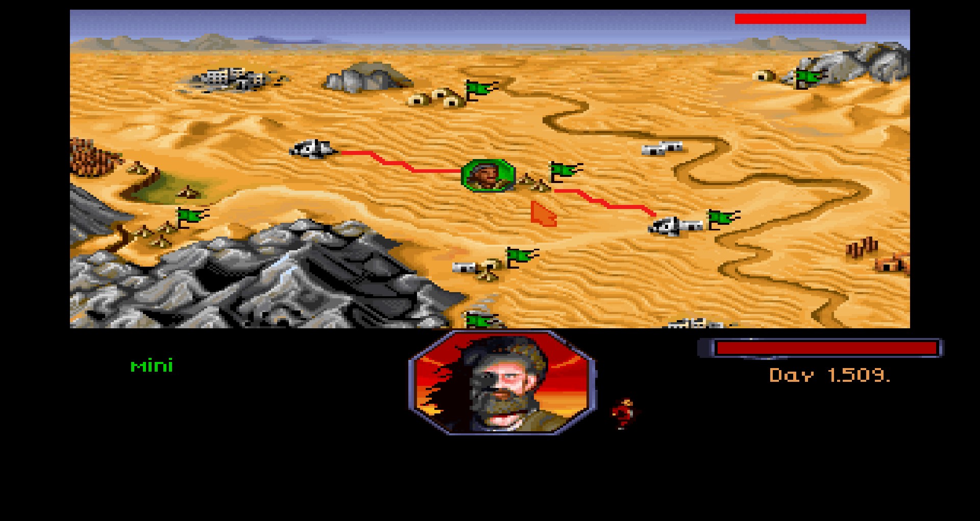

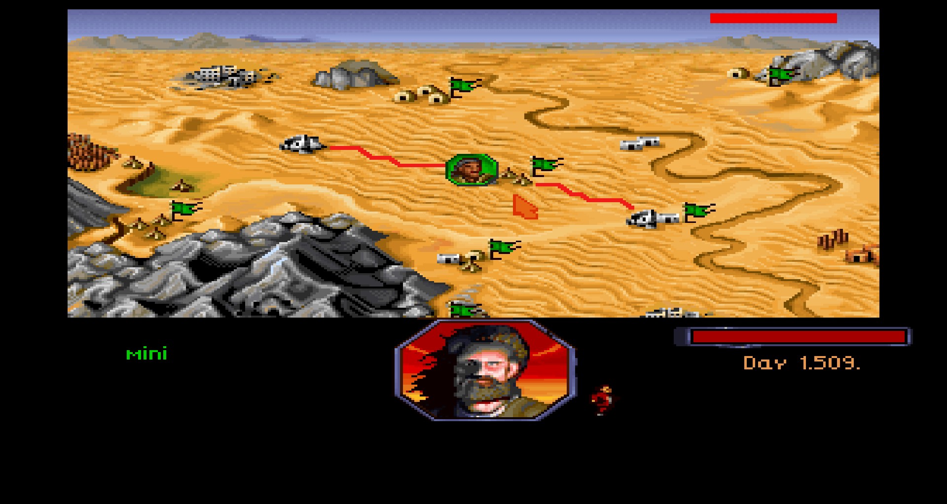

Perlen wie Siedler oder Burntime, werden auch nicht schöner. Nicht einmal mit AGA Chipsatz für mehr Farben zeitgleich auf dem Bildschirm. Es wird nur erträglicher. :heilig:
mfg
p.s.
Oder Burntime in AGA in 1080p. Ich musste mal kurz anmachen.. Die gute alte Zeit.

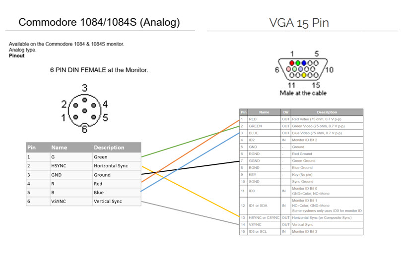

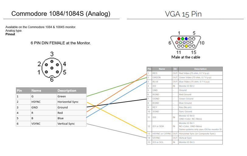

habe da ne Anleitung gefunden? sieht Simpel aus aber ob sie Funktioniert?
Es ist simpel. 5 Signale braucht VGA prinzipiell um ein Bild anzuzeigen.
Da kann man so viel passive Adapter bauen wie man möchte: Die meisten Monitore mit VGA-Eingang verstehen das 15-KHz-Signal nicht. Es gibt hier eine Liste mit Monitoren, die es können. Und auch bei der muss man noch die Anmerkungen rechts beachten, weil sie teilweise 15-KHz-Signale nur von bestimmten Eingängen akzeptieren.
