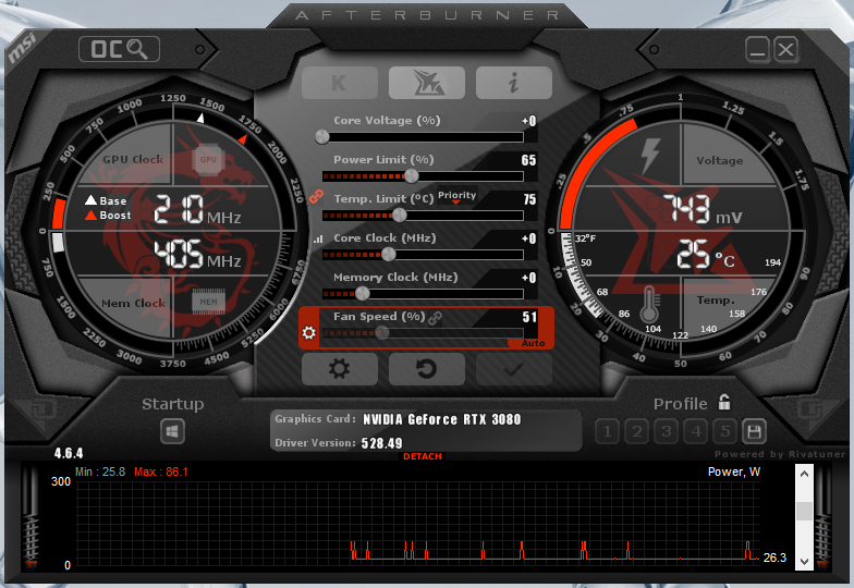

Meine 3080 gönnt sich 26W im Idle. Das finde ich etwas hoch ... ist das bei euch auch so?

Meine 3080 frisst gute 35W im Idle. Mit LED ca. 42W. LED ist aber aus.
Angeschlossen über DP an meinem 144HZ Screen (120HZ eingestellt) und GSYNC.
Meine 2070S kommt auf 26W bei den selben Settings.
Das ist recht seltsam. Beide Karten undervolted.

HWMonitor sagt 4-16W, aber meistens stehen 8W dran.
Monitor aus sind es 24W. Verflixt. Was macht die Grafikkarte falsch?
@Melu76 mit welchen Taktraten arbeitet deine im Idle? Bei mir sind es wie im Screenshot 210/405 bei 2x FHD @60 Hz
bei mir auch 210/405
