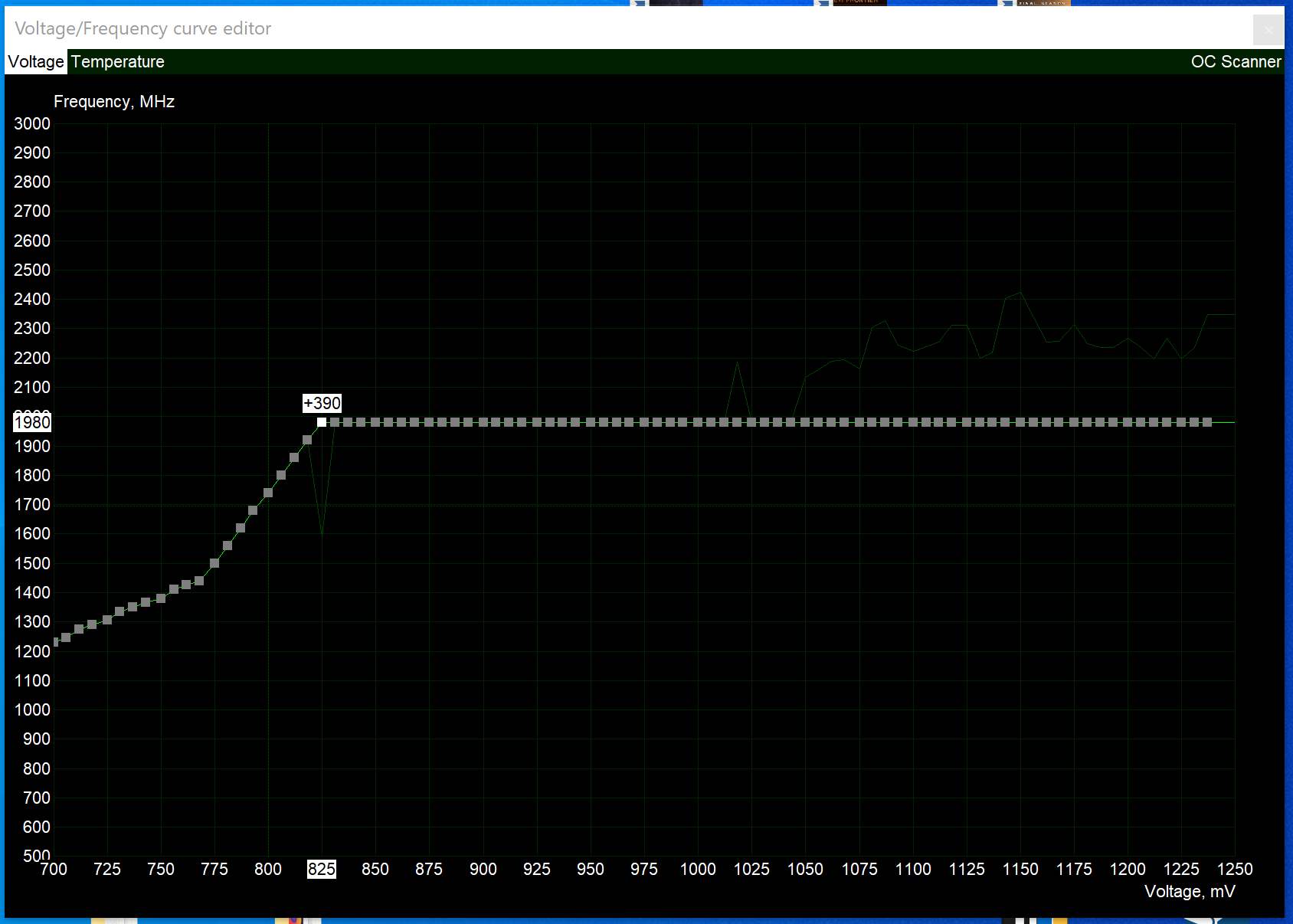

Wie genau geht ihr eigentlich allgemein bzgl. UV/OC vor?
Mittels MSI AB die Curve mit der Wunschspannung die maximal mögliche Frequenz suchen oder andersherum?
Also, die Wunschfrequenz und dann die minimal mögliche / stabile Spannung?
Was ich nicht ganz verstanden habe ist, dass durch die niedrige Spg. die GPU ja scheinbar trotzdem nochmal von selbst höher als die "begradigte" Kurven-Frequenz gehen kann. Stimmt das?
Und was mich auch verwirrt: In sogut wie allen UV/OC-Artikeln heißt es irgendwie jedesmal, dass man die gleiche Leistung bei weniger Verbrauch hat.
Ich habe jetzt zwar nur über den HWinfo64 die Leistung ausgelesen, jedoch gibt der mir (egal, wie ich die Spannung und Frequenz eingebe) kaum andere Werte aus... Aber wenn man so die Artikel durchforstet sind die Schalgzeilen immer "gleiche Leistung bei 100Watt weniger Verbrauch!!!111einself".
Oder müsste ich mal meinen inneren Schweinehund besiegen und im Dachboden nach dem Energymonitor SEM16 suchen?...
Ach, und macht es Sinn die Kurve an mehreren Stellen einzustellen?
Also, z.B, ein Wert bei 800-825mV, einen anderen bei 825-850mV, 850-875mV usw...
Also, etwa so (ist nur exemplarisch von mir für jetzt händisch eingestellt worden - die hinteren Spg-Punkte, die noch niedrig sind könnt ihr ignorieren):
Und letzte Frage: Normalerweise habe ich einen FPS-Limit von 117 eingestellt. Den habe ich aktuell deaktiviert. Sollte ich diesen beim ausloten des Takts/mV wieder einstellen? Hat das ggf. einen Einfluss auf das Boostverhalten und entsprechend auf mein UV/OC-Ergebnis?

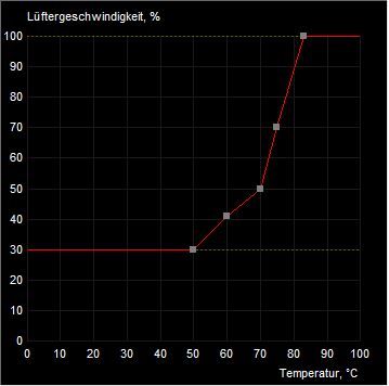

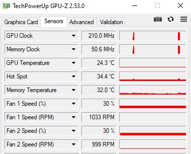

Aloha,
ich habe mir vor 3 Wochen eine MSI RTX 3080 Suprim X geholt und diese inzwischen nach meinen Bedürfnissen eingestellt, so dass diese keine 370-420W mehr zieht. Auch die Hotspot-Temperatur war mir bei vollem Verbrauch mit knapp 97° ein Dorn im Auge (im Performance-Mode).
Im Silent Bios Mode ging die Temperatur sogar auf 104°.
Je nach Spiel habe ich mir im AB Profile angelegt, wonach die Karte zwischen 170-180W (1695MHz @ 750mV), sowie maximal 260W (1865MHz @ 850mV) ziehen kann.
Was die Temperaturen angeht, so komme ich bei (750mV) selten über 55° Chiptemperatur und bei (850mV) knapp an die 64° bei selbst eingestellter Lüfterkurve. Diese Temperaturen funktionieren nur, wenn ich den Lüfter im Idle laufen lasse. Sobald ich den Zero-Fan-Mode nutze erreiche ich deutlich höhere Temperaturen.
Was mich jedoch an der Lüfterkurve stört, das die Suprim X wohl ein fest eingestelltes Minimum hat.
Denn ich kann die Lüfter nicht unter 30% (1033rpm) einstellen.
Weiß hier vielleicht jemand, ob es außerhalb des AB eine Möglichkeit gibt, die Lüfter weiter runter zu regeln?
Denn eigentlich sollte es ausreichend sein, wenn die Lüfter mit 500-800rpm im Idle laufen.
Und noch eine Frage:
Wenn ich die Spannung auf 725mV runter stelle, geht der Speichertakt nicht konstant nach oben. Soll heißen, dass der Takt während des Spiels immer zwischen 5002 & 9502Mhz hin und her springt.
Sobald ich die Spannung auf 750mV erhöhe bleibt der Speichertakt konstant.
Ist das normal?
Hey, meine 3080er hat auch das 30% Minimum.
Bei mir ist mit Tools leider so gar nichts zu machen. Afterburner nicht, Fancontrol ebenso und andere Programme auch. Bei meiner Karte ists irgendwo fest im Bios hinterlegt.
Bei mir würde nur Ghettomod helfen.
Aber evtl. gibts ja nen Tool, was das bei dir kann.
LG
Meine Suprim X (non LHR 10GB) hat das nicht. Lüfter stehen still in diesem Moment. Kurve über AB.
