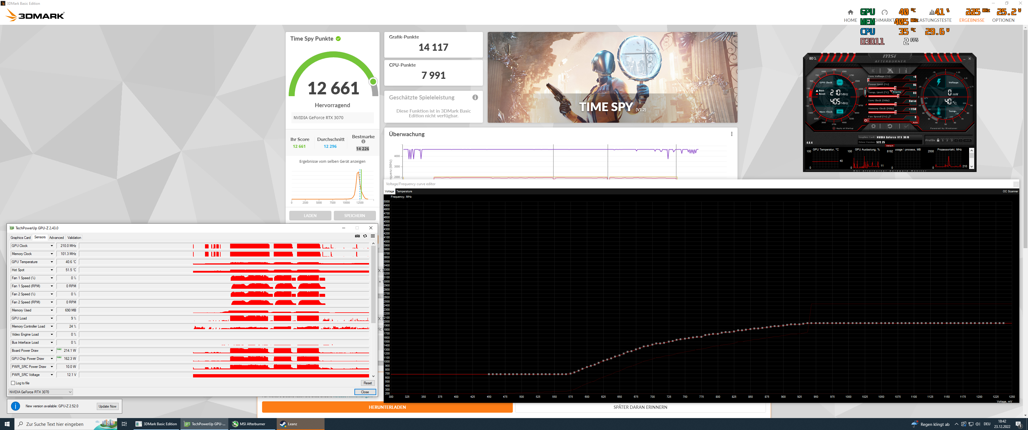

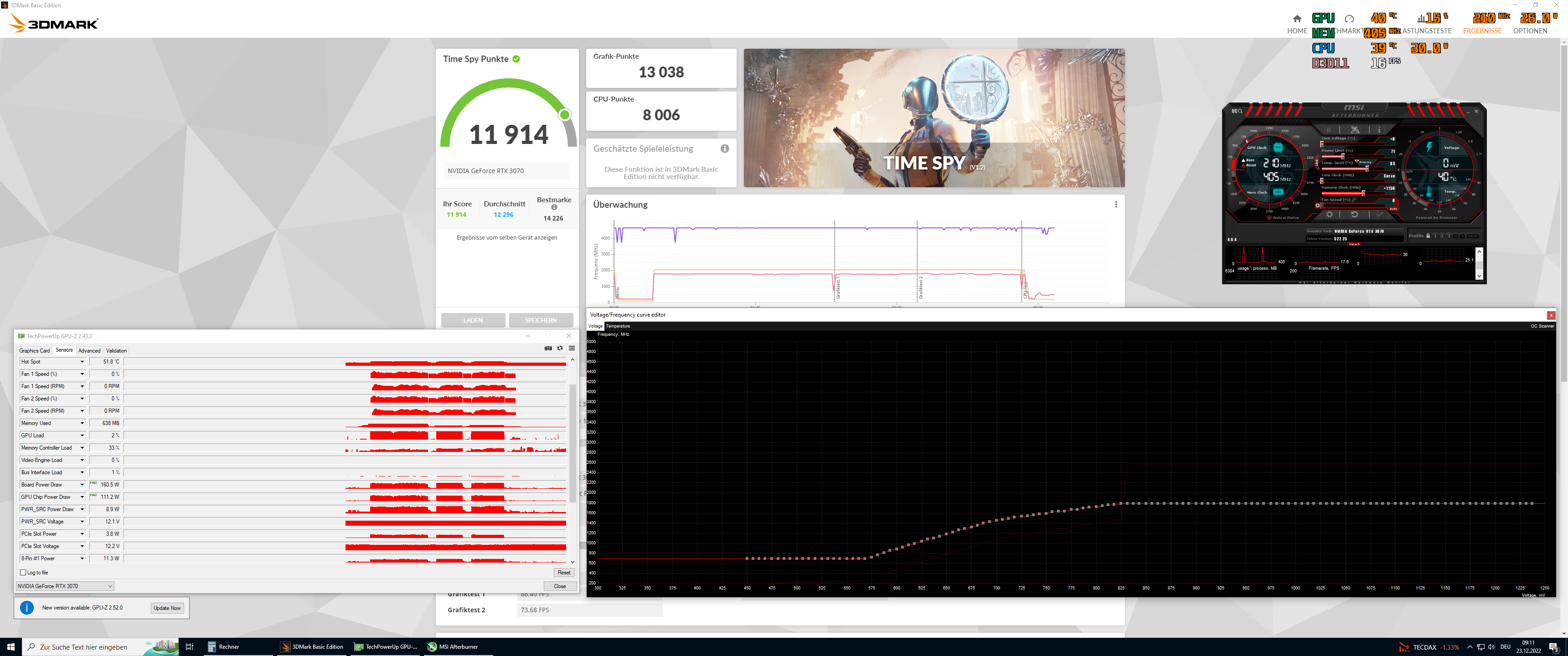

hab mal meine 3070 getestet
3 profile, +/- 100w, 150w, 200w
das 100w profil hab ich im timespy nicht stabil bekommen, obwohl ich es im grunde den ganzen abend im BF gezockt hab ...
Fazit:
Im Bereich 100w-150w kann man die 3070 gut betreiben, und sollte in diesem bereich mit einer der effizientesten nvidia karten (4000er series aside) sein. ab 150w nimmt die 3080 langsam an fahrt auf und lässt die 3070 in sachen effizienz, spätestens ab 200w, hinter sich (wobei es ab 200w auch schon wieder bei der 3080 bergab geht).
Die 3070 sollte man bis max 200w nutzen, danach lässt die effizienz rapide nach, so rapide, das ich mir einen "max" run gespart habe auszuarbeiten (hätte man noch ein strix-bios draufziehen können mit 370w max, aber das ist relativ sinnlos).
3080 bis 250w, danach kommt auch nicht mehr viel dazu verglichen zum mehr verbrauch.
Im desktop betrieb hatte meine 3070 ca. 15w-16w im komplett idle, was mMn schon recht viel ist,
vergleichen mit der 3080 Suprim X mit 13w, meine 3080 gigabtye hatte 20w im idle.
meine 3070 war jetzt auch kein top-modell, aber gut nutzbar bis 200w, und natürlich mit 2x8pin support
Edit:
also, was kann die 3070?
z.b. battlefield 5 in UWQHD ultra mit +/- 70fps unter <99w zocken, macht im gesamtsystem (mit 5600x) +/- 210w-220w mit monitor, das ist natürlich unübertroffen.
das die effizienz schon ab 200w den bach runtergeht, ist auf der anderen seite ein wenig frustrierend.
für WQHD oder sogar UWQHD sind roundabout aber 100+fps im Raster drin, wenn es hart wird wird DLSS dazugeschaltet.

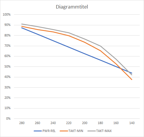

Ich hab mir nun auch eine 3080 geholt. Ich hab den Superposition-Benchmark mal laufen lassen und verschiedene Power Limits getestet und den Takt-Bereich aufgeschrieben.
Bis ca. 240W (68% PT) sieht das noch relativ gut aus - der Leistungsverlust ist messbar, aber nicht bemerkbar (~5-10%). Danach geht die Leistung proportional zum PT zurück. Bis ca 180W (56% PT), dann können die Taktraten nicht mehr gehalten werden.
Ich vermute, dass der Benchmark die Grafikkarte nicht optimal auslastet und die Werte nicht ganz aussagekräftig sind. Ich teste morgen mal den 3DMark.

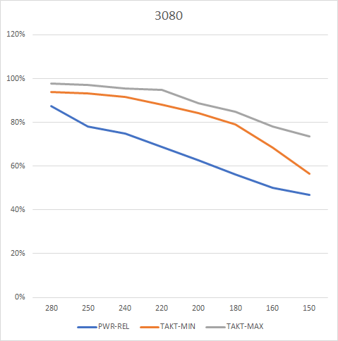

Edit: Konnte nicht schlafen - aber das ist 3DMark:
Der "beste" liegt erneut zwischen 240W und 180W. Wobei 220W für mich ohne weitere Optimierungen den Sweetspot darstellt.
