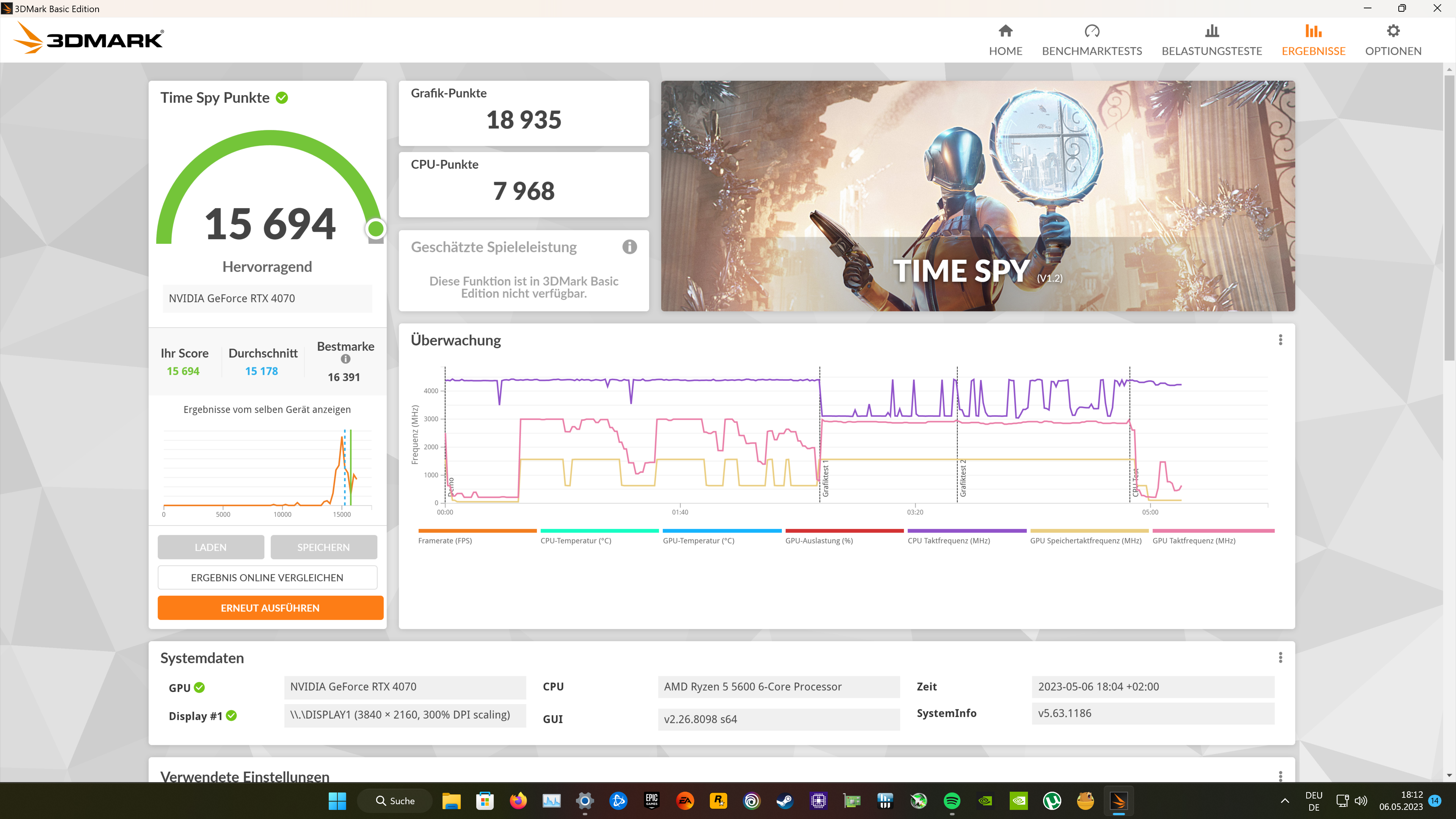

Sorry für das OT aber eine Frage an die Ampere Pros mit welcher Ampere Karte bin ich mit meiner 4070? Das ist eine 4070 mit 3ghz @ 204 Watt. Müsste 3080 OC sein oder?

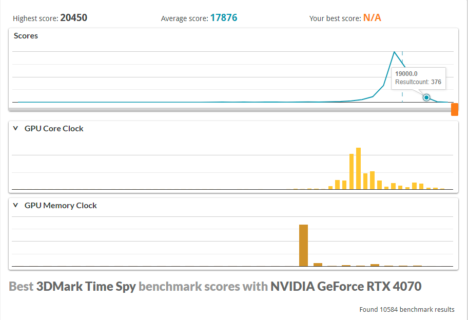

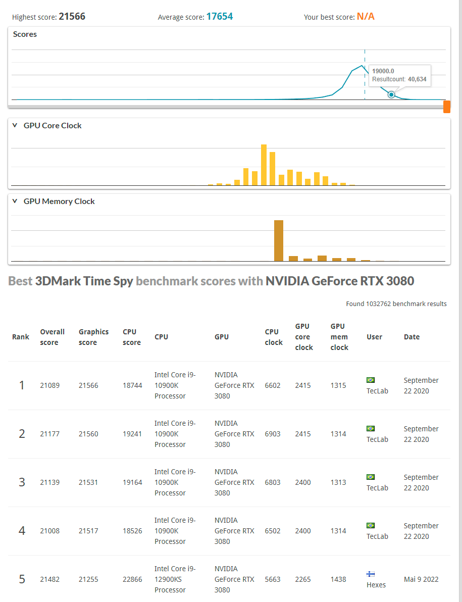

Sollte in etwa eine durchschnittliche 3080 10GB(!) OC sein. Die Perlen gehen dann auch knapp über 20K GPU. Dafür gibts aber eigentlich die 3DMark-Statistik ;)

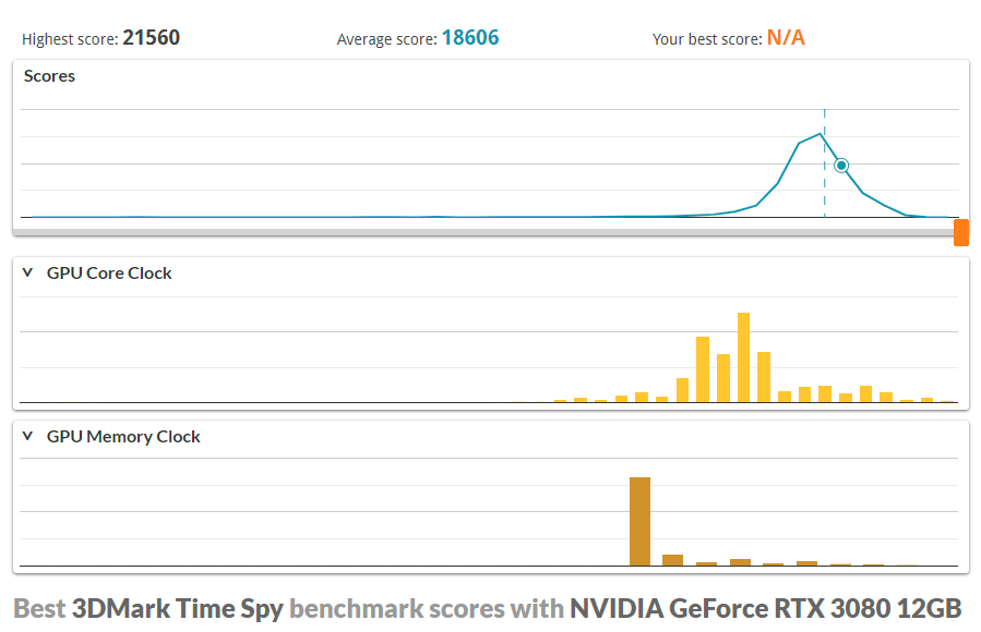

Bei den 12GB 3080ern liegst du knapp überm Durchschnitt, also auch schon gut dabei mit der "kleinen" 70er :)
Für eine 4070 auf jeden Fall ein solider Wert:

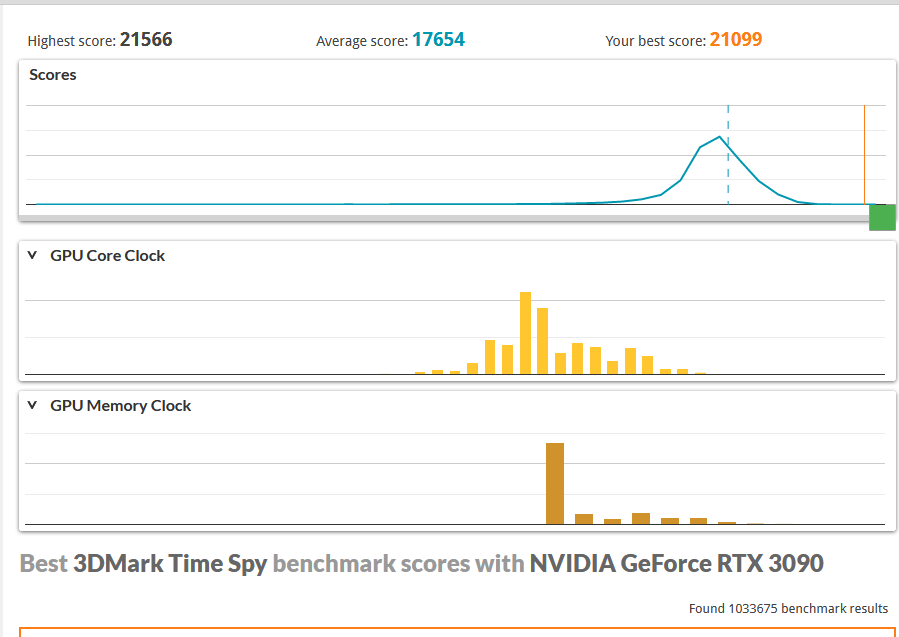

das sind Stock Werte vor dem letzten Windows 11 Update...
danach ist der Score, warum auch immer, in Keller gerutscht.

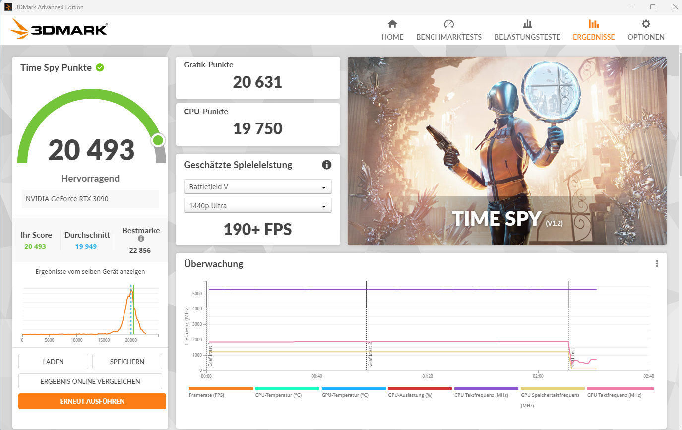

21099 für eine Nvidia RTX 3090 FE Stock ist gar nicht mal so schlecht wenn 21566 "highest Score" sein soll.

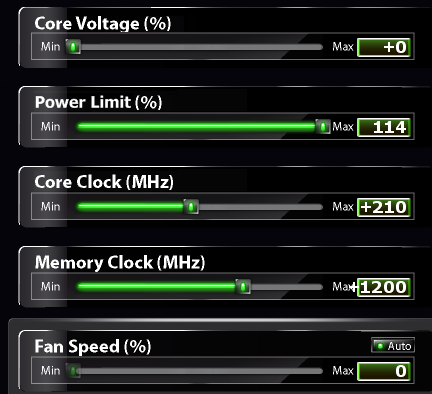

+210/+1200 114% bei (zugegeben sehr) niedrigen Temperaturen liegt knapp über 22K GPU. Mehr Speicher hatte bei mir nicht wirklich was gebracht wegen dem PL.
