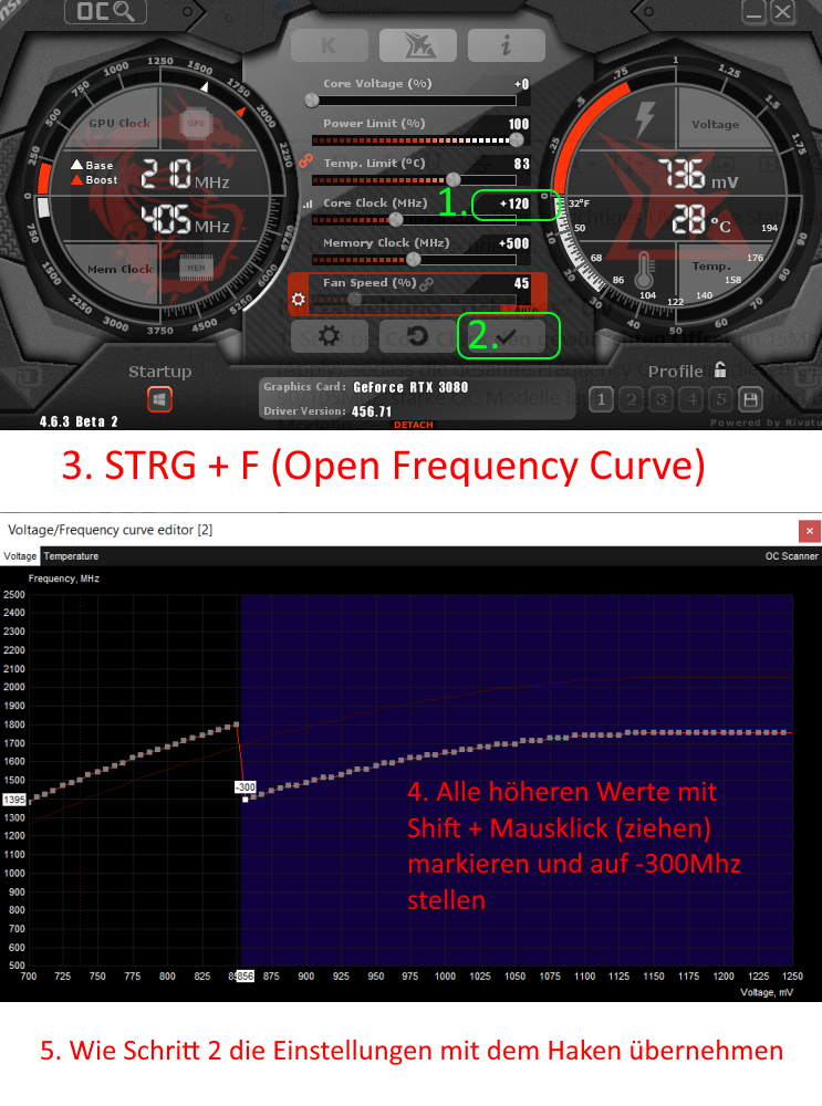

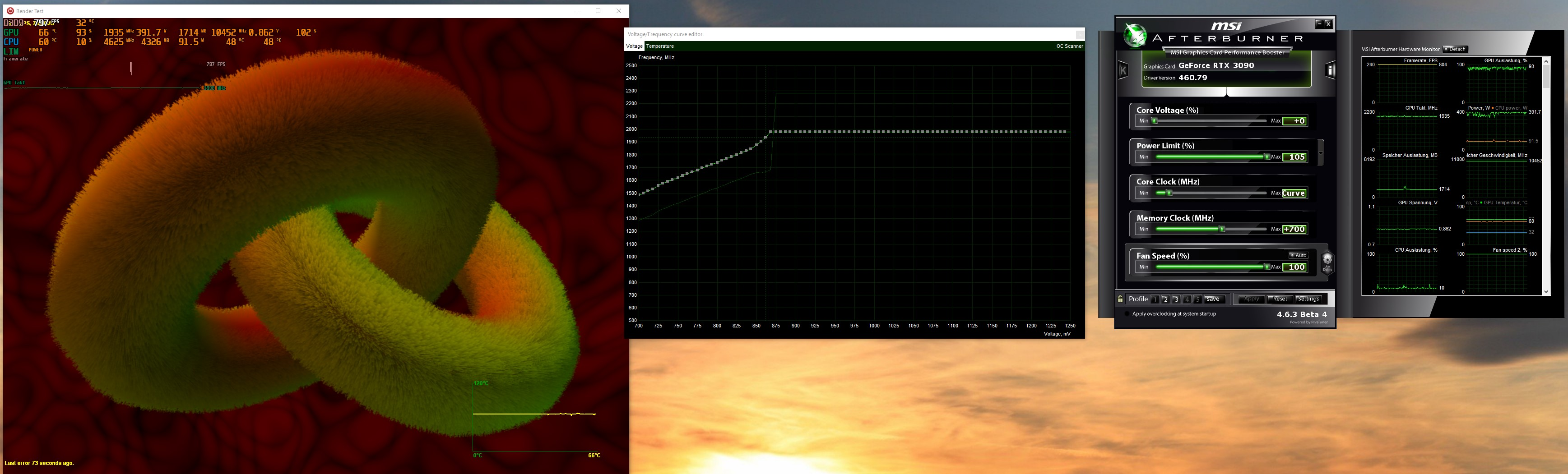

Stunrise schrieb:
Kurzanleitung richtiges UV
Als Beispiel setze ich einen 120Mhz Offset bei 850mv.

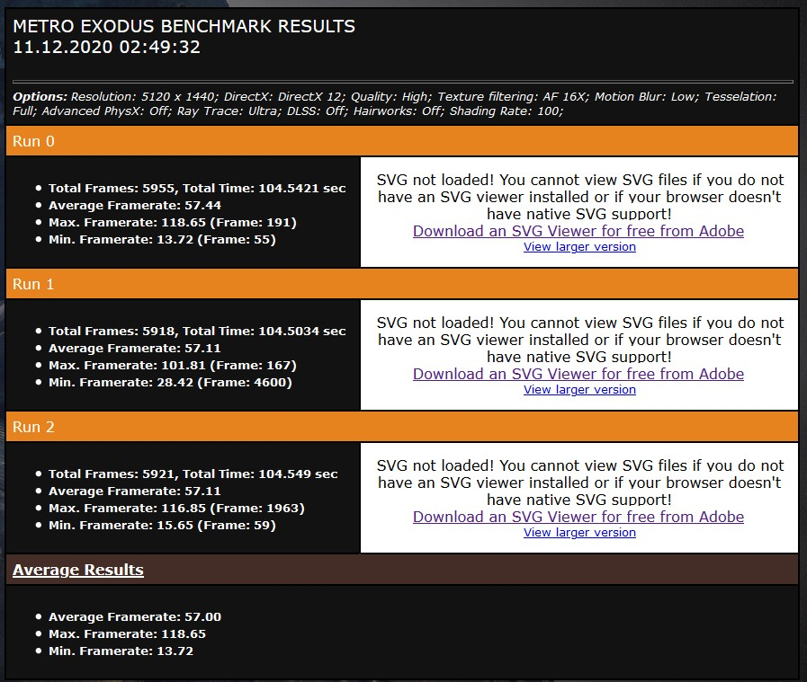

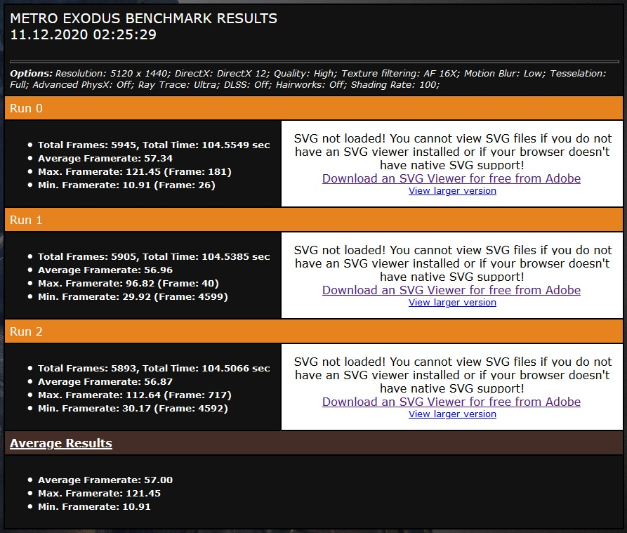

Hab seit kurzem ne 3090 und UV bisher einfach ignoriert...
Ist eine Zotac Trinity und ich hab das 390W Bios geflasht.
Standard Score in Metro Exodus:
Average Framerate: 54.33
VRAM OC +700 Mhz:
Average Framerate: 55.67
+200Mhz Core:
Average Framerate: 57.00
OC Scanner:
+200Mhz +700Mhz
OC Curve:

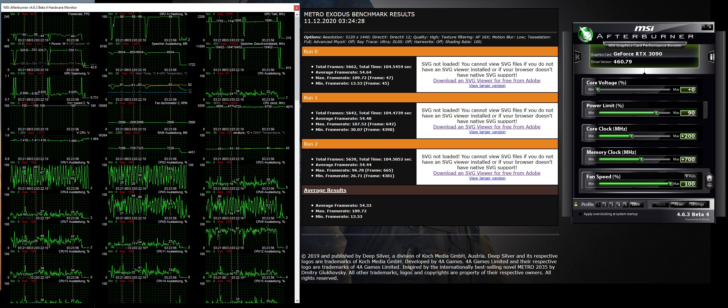

Und so sieht das bei mir aus:
Mhmmm...

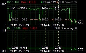

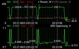

Hab mal den vergleich gemacht... UV 0.775V und PT90% Macht nicht wirklich irgend einen Unterschied...
Limitiert auf 1755Mhz fix bei 0.775V
330W PPT was zwischen 1755 und 1800Mhz varriert.
beide werden 61°C warm bei fixer Lüftersteuerung.
Welchen vorteil sollte man von UV gleich nochmal haben?

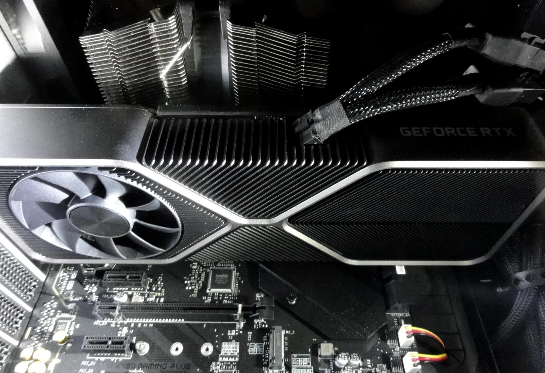

Evolv X ist ein großes Case - da sieht eine FE sehr bescheiden aus wie ich finde (:
Auch ein guter Kühler sowie große und leise Lüfter sind mir gern 200-300 Aufpreis wert.

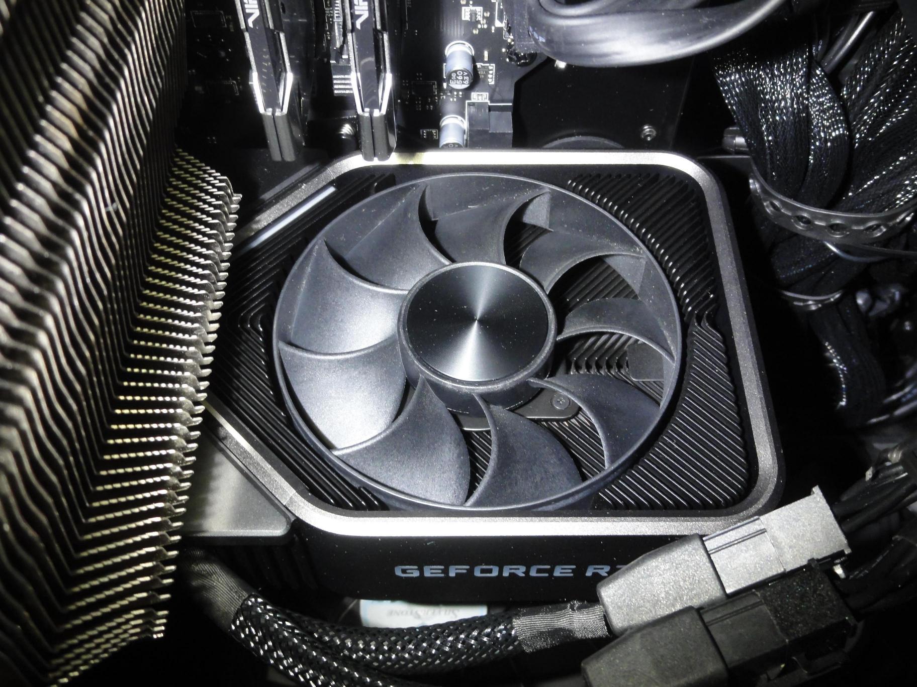

Gerade im Evolv X mit schlechter Frischluftzufuhr und bescheidenem Airflow wäre eine FE am besten
weil nicht die ganze Abwärme ins Gehäuse geblasen wird und farblich sollte die doch perfekt passen.
Die 370Watt PL reichen mit leichtem Undervolting genau für stabile 2,0Ghz also mehr ist wirklich nicht nötig.
Lustig ist wenn Leute ihre fetten überteuerten Custom Karten mit 1,9Ghz laufen lassen um 50Watt zu sparen
was bei 2h täglich Zocken gerade mal 10€ pro Jahr spart und den Aufpreis der Karte nie wieder reinholt. :D
Das Flow Trough Design halte ich für revolutionär und es beschleunigt den Airflow im Gehäuse extrem.
Dadurch macht endlich der 2. Lüfter im Deckel Sinn weil der hatte bisher kaum Abwärme abbekommen.
Etwas schade, daß dieses Durchströmen Prinzip bei den Custom Karten nur halbherzig umgesetzt wurde.
Reaktionen: 1unknown_user

Mit UV kann man bei mindestens ebenbürtiger Leistung die Leistungsaufnahme und vor allem die Lautstärke erheblich reduzieren. Mir geht es nicht um die paar Watt, sondern darum, dass mein 699€ Custom Design die 320w nur laut oder heiß abführen kann, mit UV habe ich niedrige Temperaturen, niedrige Lautstärke und sogar einen Tick höhere Leistung als normal.
Bei deinem UV scheint irgendwas nicht zu passen, ich habe im Metro Benchmark bei 1815Mhz@850mv zwischen 200-250w Leistungsaufnahme bei <65°C, vermutlich wird bei dir nach wie vor die volle Spannung draugegeben. Wenn du nur 800mv einstellst, dann musst du auch die rechte Kurve um mehr als 300Mhz runterziehen, nimm mal 450Mhz zum testen. Vermutlich läuft keine Karte mit deiner Kurve bei 1v oder sowas. Schalte mal das Voltage Monitoring frei, sonst siehst du ja gar nicht, wie die Karte überhaupt läuft.

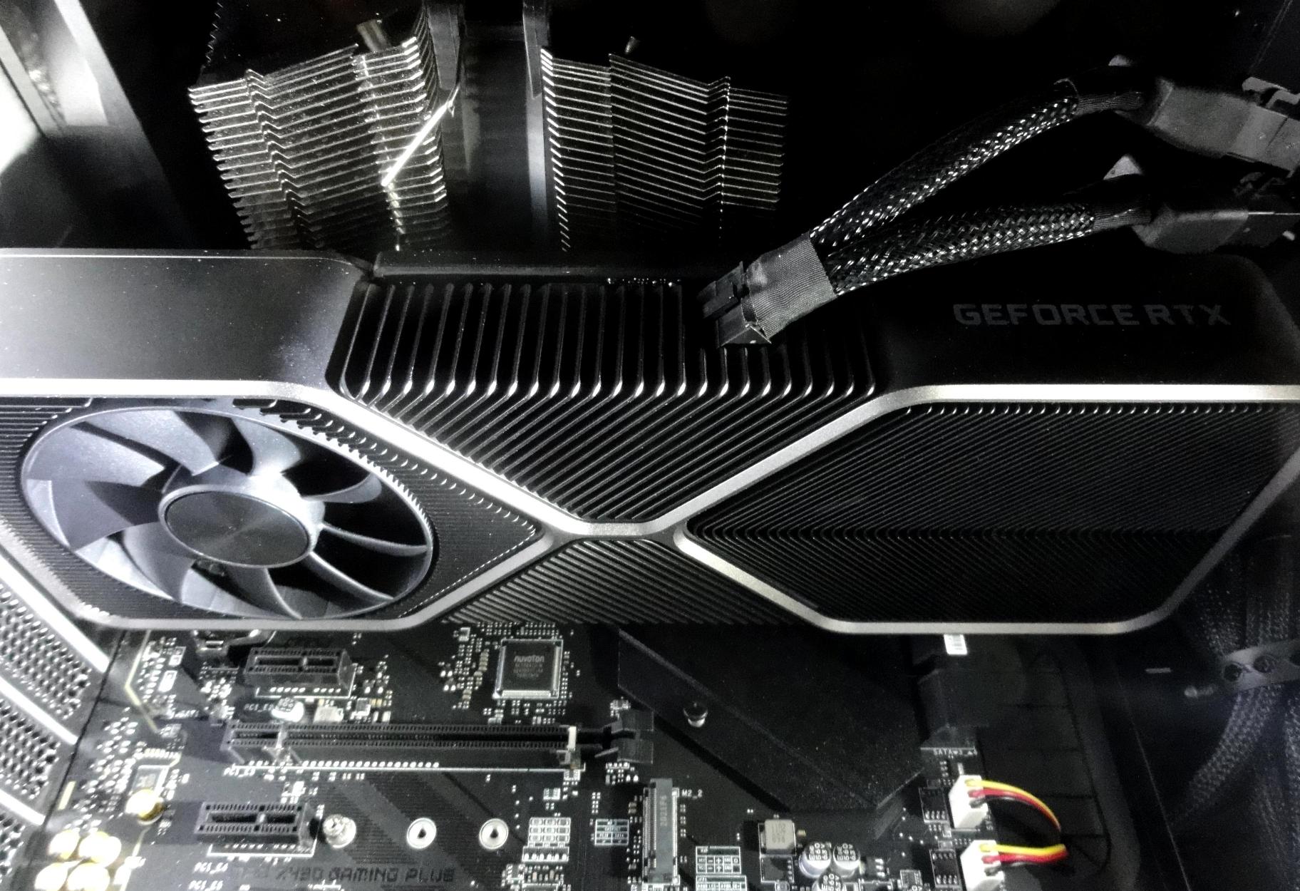

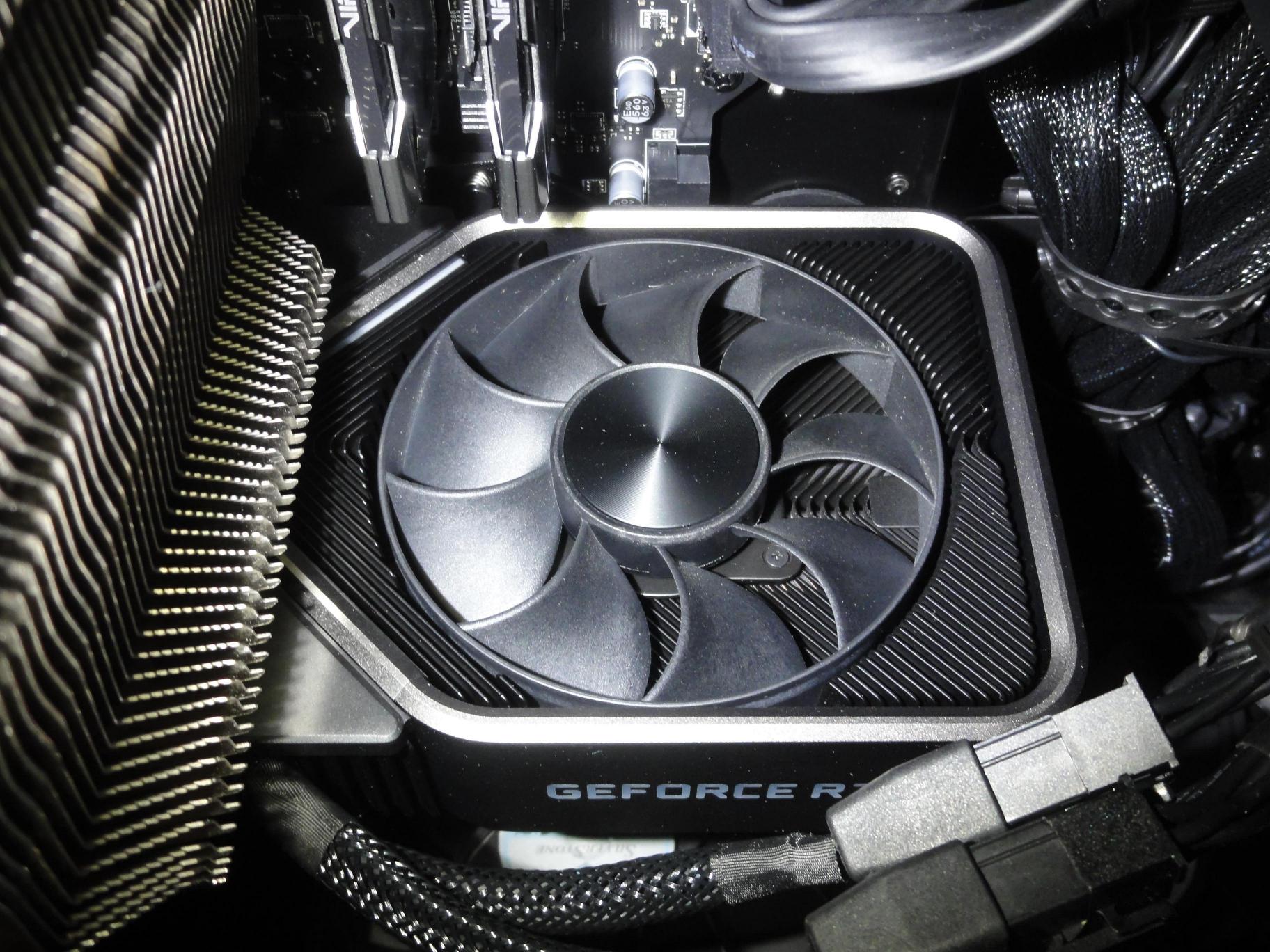

Ich hab ja auch die FE.
Bei wie viel Volt lässt du auf 2GHZ boosten? Ich kann mir nicht vorstellen dass er bei nur 370W Target immer die 2GHZ hält da müsstest du schon massiv undervolten was aber nicht stabil sein kann.
Ich hatte meine auf 0,85v bei 1860mhz. Gestern nach Stunden bei Cyberpunk maxed den ersten Absturz überhaupt damit. Bin dann auf 0,862 rauf.

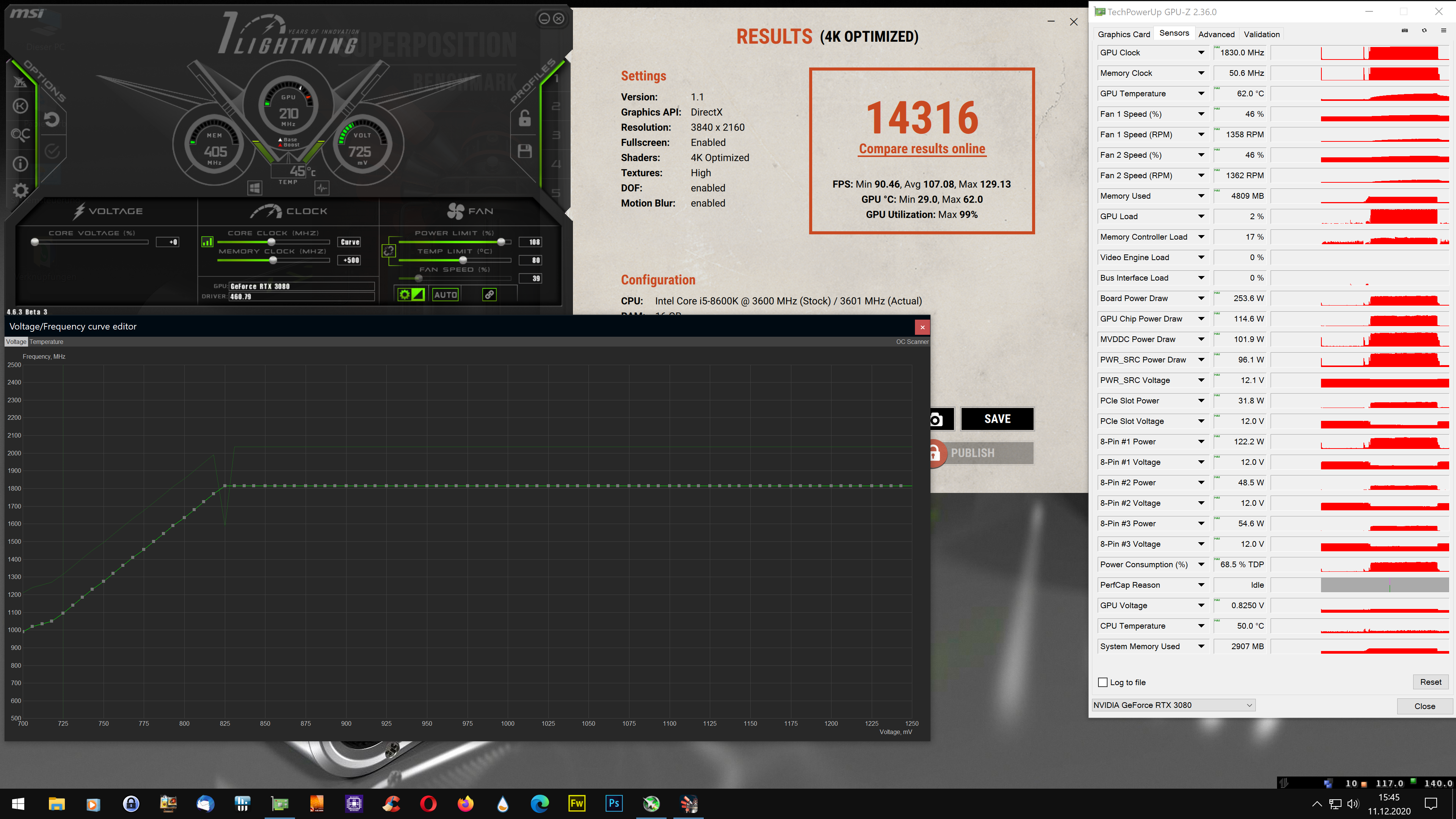

Mit 329 Watt wäre mir das als undervolting Profil deutlich zu viel, ich habe mal den gleichen Benchmark mit meiner MSI RTX 3080 Gaming Trio X durchlaufen lassen mit 1830 MHz@0,825 mV und komme da auf einen Verbrauch von 253 Watt.

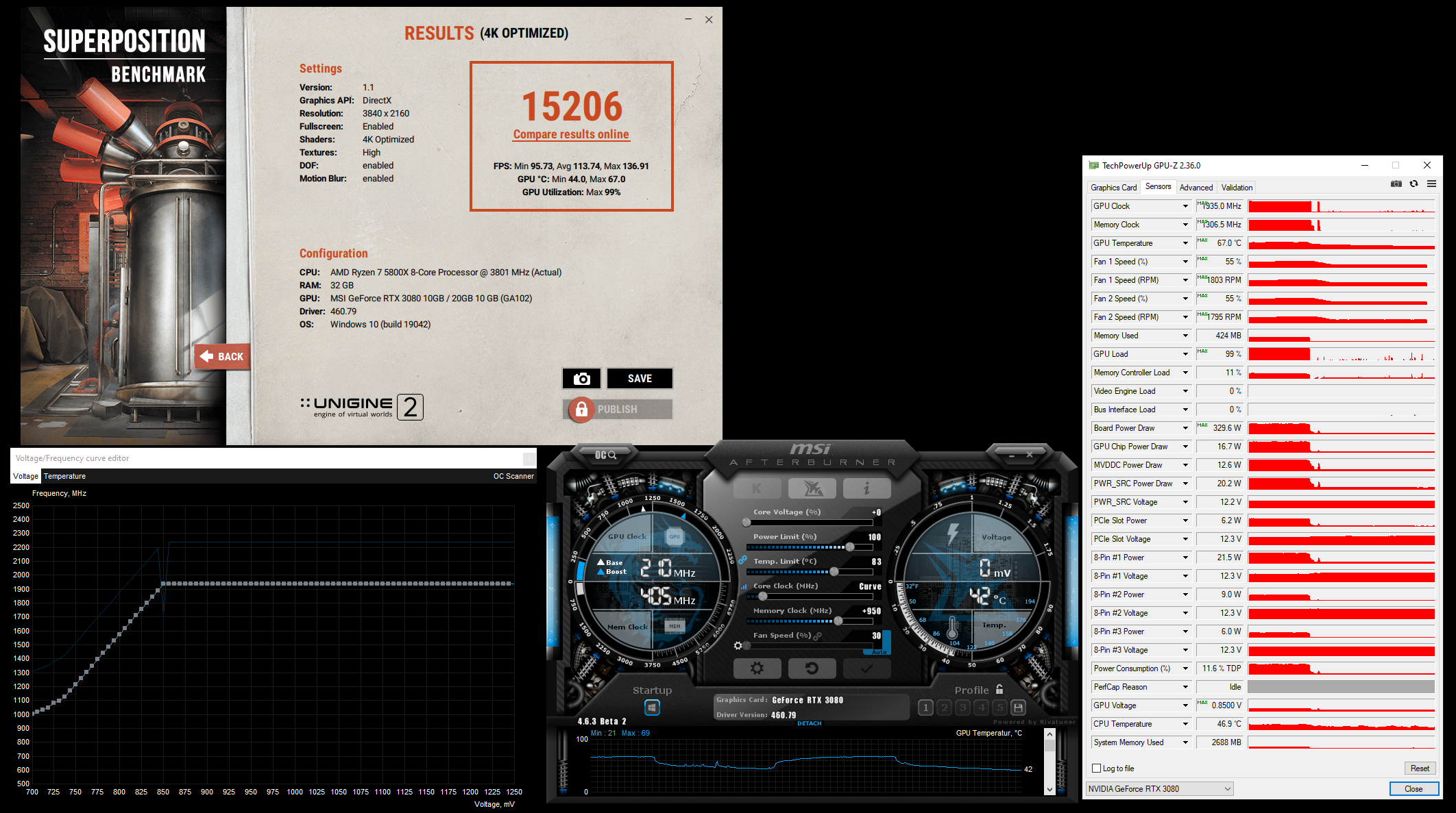

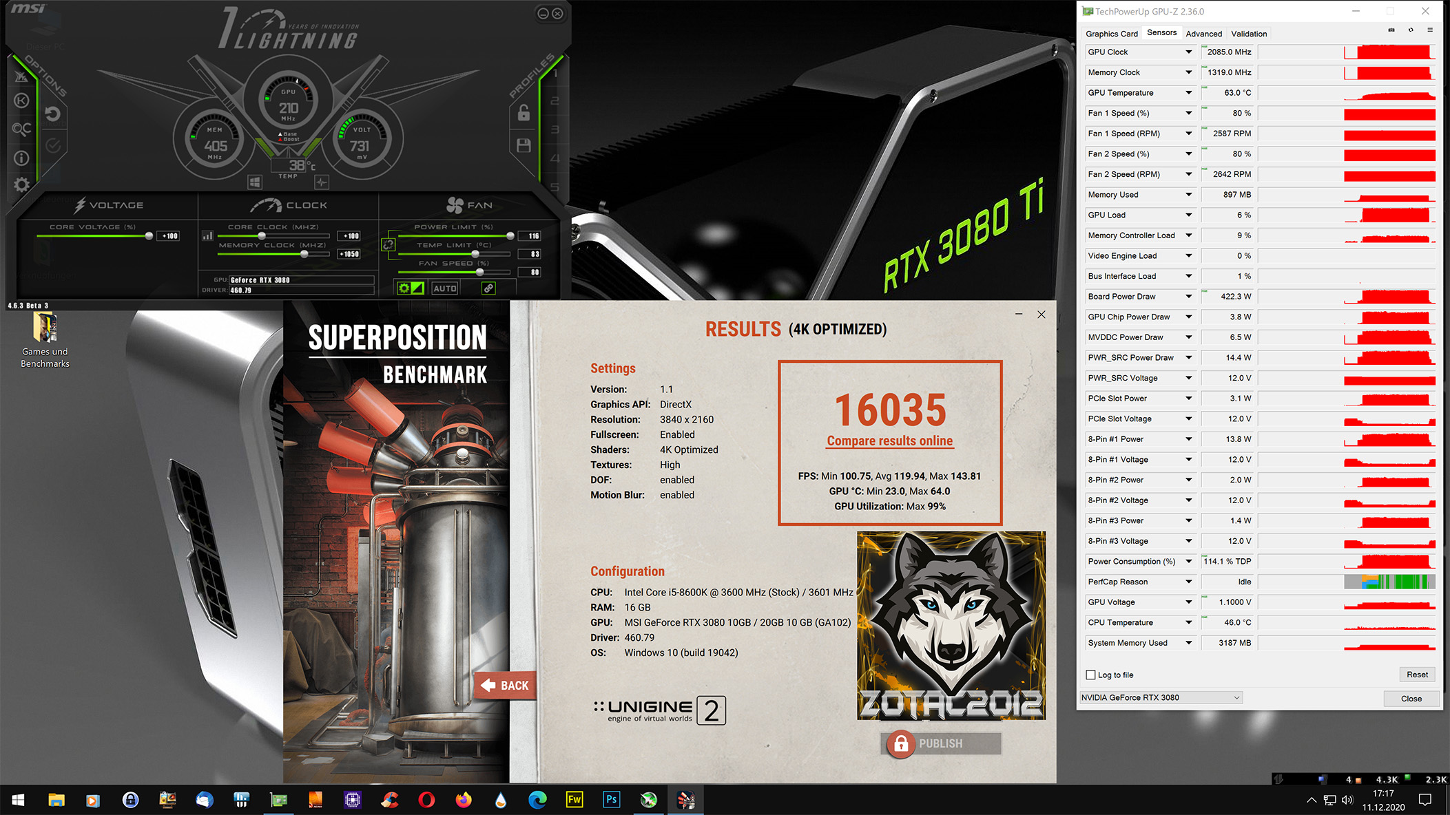

Hier mal der Superposition Benchmark mit OC von meiner MSI RTX 3080 Gaming X Trio
Jo, dann schluckt sie schon ordentlich, schade nur das bei den Ampere Grafikkarten das OC-Potenzial so minimalistisch ausfällt. Aber bei Deiner MSI RTX 3080 Suprim X geht da bestimmt noch etwas mehr! :daumen:
