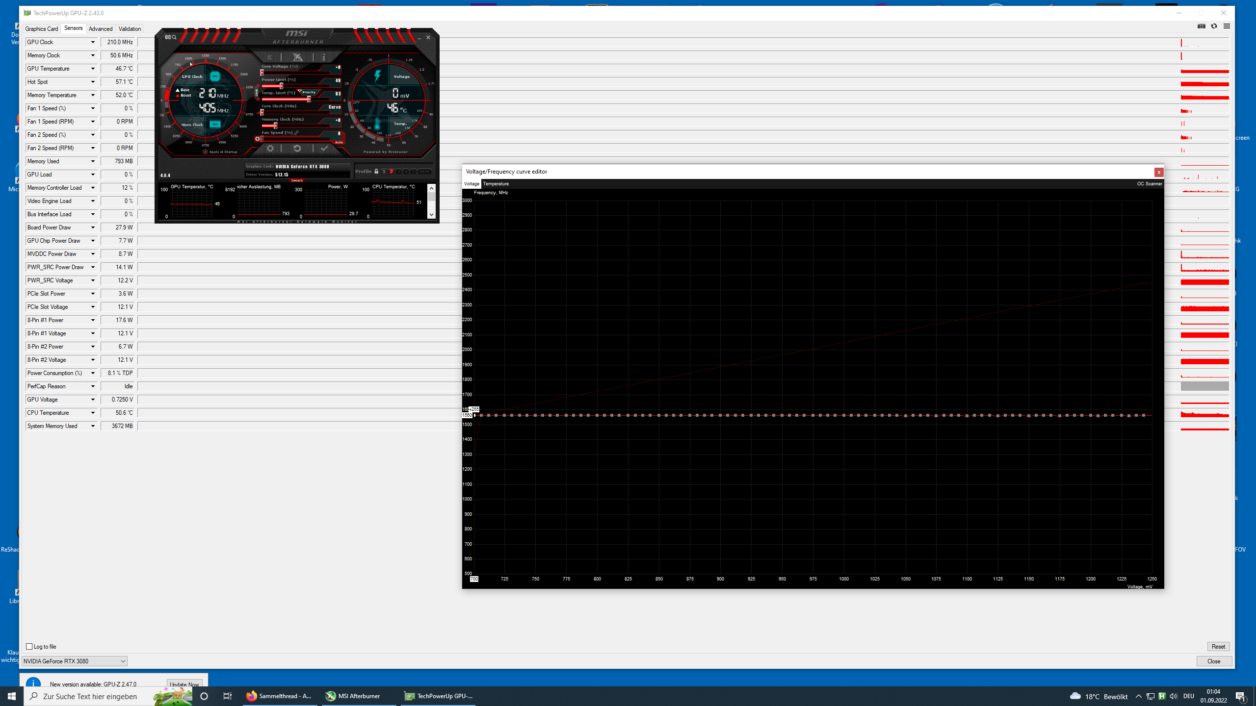

ok, hier meine vorläufigen stable results.
(ob wirklich stable ist, wird sich zeigen, jetzt wird erstmal gezockt, vermutungsweise mit 180w :))
1.) RTX 3080 Gigabyte Gaming OC
PL: 230w
UV: 0.762v @ 1710mhz
Results:
Verglichen mit UV/OC RTX 3060ti bei 230 watt: +39,5%
Verglichen mit UV/OC RTX 3060ti bei 200 watt: +44%
2.)
PL: 180w
UV: 0.700v @ 1560mhz
Results:
Verglichen mit UV/OC RTX 3060ti bei 230 watt: +18%
Verglichen mit UV/OC RTX 3060ti bei 200 watt: +22%
Fazit:
- bei ca. gleicher Wattzahl ist die 3080 knappe 40% effektiver als eine 3060 ti
- sogar bei geringerem Verbrauch schafft die 3080 noch eine effektivität von +20% zur 3060ti
sie ist also auch mit vergleichsweise schwachen netzteilen und UV eine option für low-budget user
die nochmal einen guten Leistungssprung nach vorne machen wollen, (und sich neue hardware erst stück für stück zulegen können oder wollen).
nichtsdestotrotz dürfte sich ein gutes und günstiges 850w netzteil hier auszahlen, da man mit UV in den 50%+ auslastungsbereich kommt (je nach setup) und dort das beste aus seinen netzteil rausholen kann,
zudem kann man, je nachdem was Bios+Kühlung hergibt, seiner Kreativität in Sachen OC freien Lauf lassen.
EDIT: Die Screenshots sollen nur die Kurven zeigen
EDIT II: mir ist gerade der hohe stromverbrauch im IDLE aufgefallen, leigt evtl. am RGB, wenn man das nochmal aus macht, könnte man sogar noch weniger verbrauchen und noch bissi mehr rausholen ;)
EDIT III:
PL: 230w
UV: 0.762v @ 1695mhz ;)

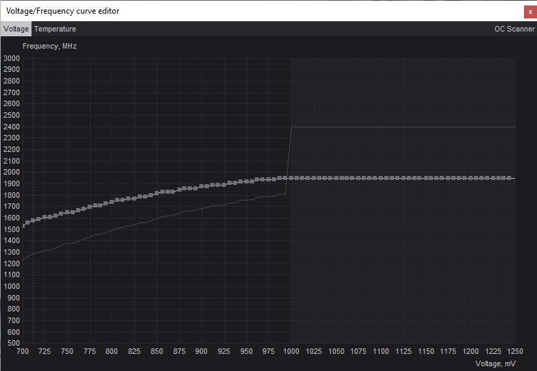

Das mehrere Punkte auf der gleichen Spannung liegen passiert. Das ist bei mir auch bei der Stock Kurve so. und ist bei mir nurnoch extremer, da der Kurvenverlauf durch die deutlicher angehobene Frequenz bei der Minimalspannung eben flacher verläuft.
Mir ist die Funktion von Undervolting schon bewusst, trotzdem triggern mich solche Kurven, wenn man ohne zeitlichen Mehraufwand auch nen sauberen Verlauf hinbekommt :freak:
So sieht bei mir ne normale UV Kurve aus

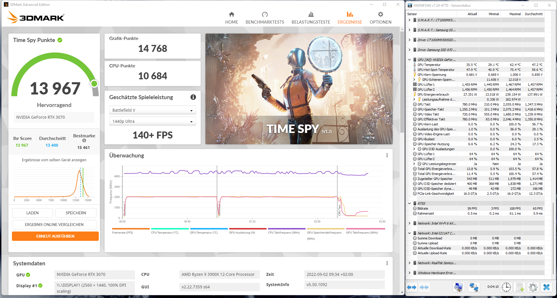

Optimieren wird total überbewertet....wer will das schon....selbe Leistung bei weniger Verbrauch :freak:

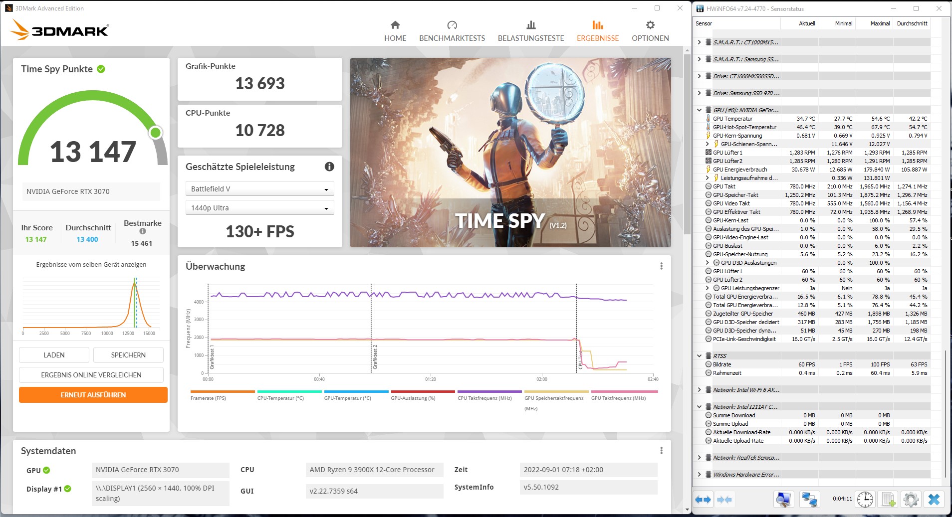

Ausgehend von den neusten PCGH Werten ist meine RTX 3070 mit 170W auf dem Level der RTX 3070FE/220W
https://extreme.pcgameshardware.de/...schnell-ist-ihre.590212/page-12#post-11093225
Stock (240W PL) macht die Karte ein paar Punkte mehr...13647
Mit 180W... 13693
Die 240W ausgereizt....14768
Man hat die Wahl, entweder selbe Leistung und 60W weniger Verbrauch, oder selber Verbrauch und 8% mehr Leistung.
Unsere PCs sind wasserlos, eben wie es sich für Oma und Opa gehört :D

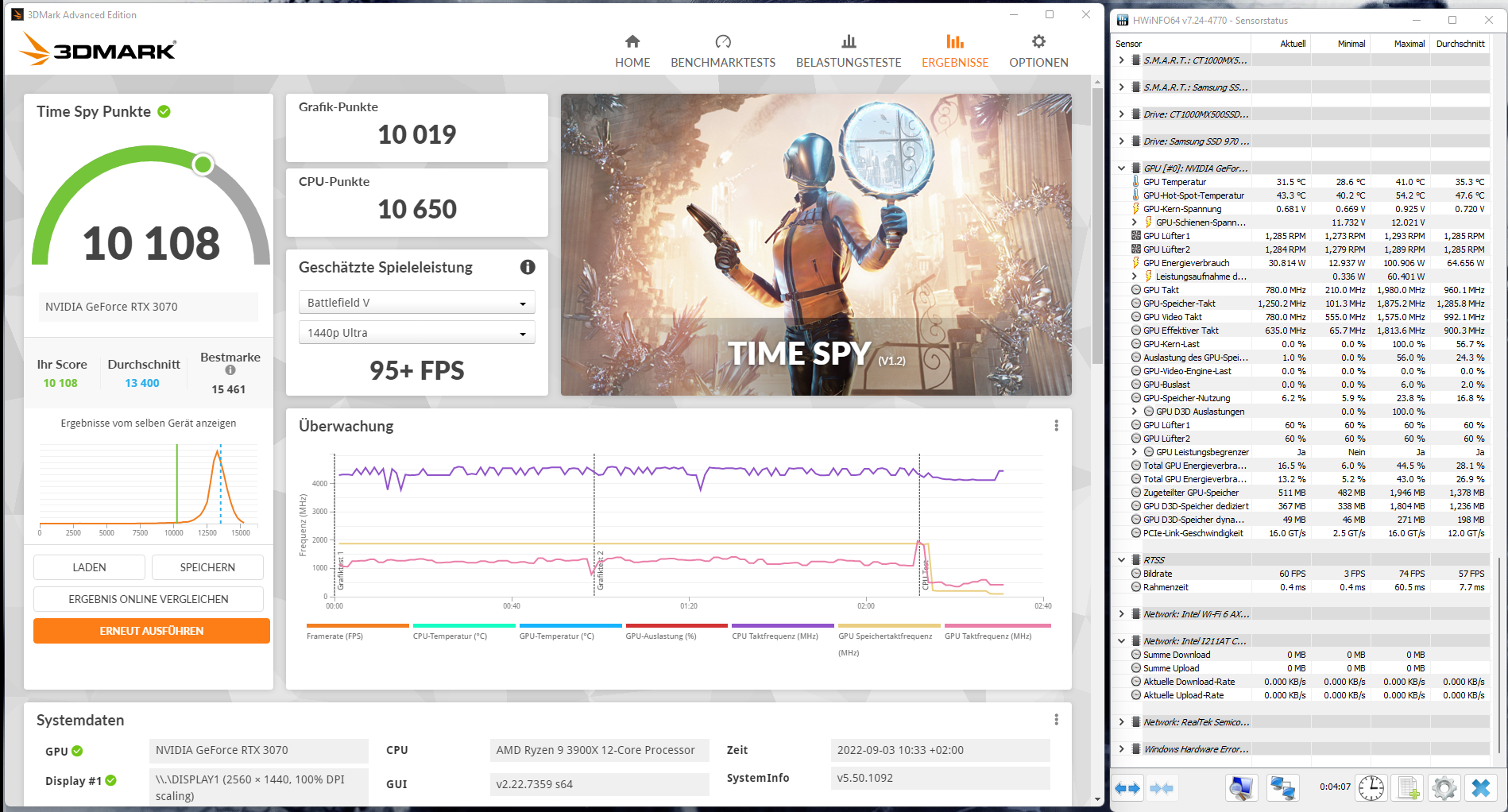

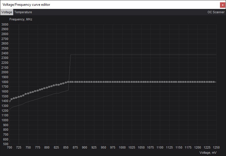

Ich hab mal das 180W Setting optimiert (Curve). Ein wenig ist da noch drin. Ausgehend von diesen Einstellungen kann man mit dem reduzieren des PL auf 170W/130W/100W noch gute Ergebnisse erziehlen.
Besser als vorher :love:
Mit 100W schneller als eine 3060
Mit 130W schneller als eine RTX 3060Ti
Mit 170W schneller als eine RTX 3070
Damit kann ich leben und meine Frau ist auch soweit zufrieden ;)
