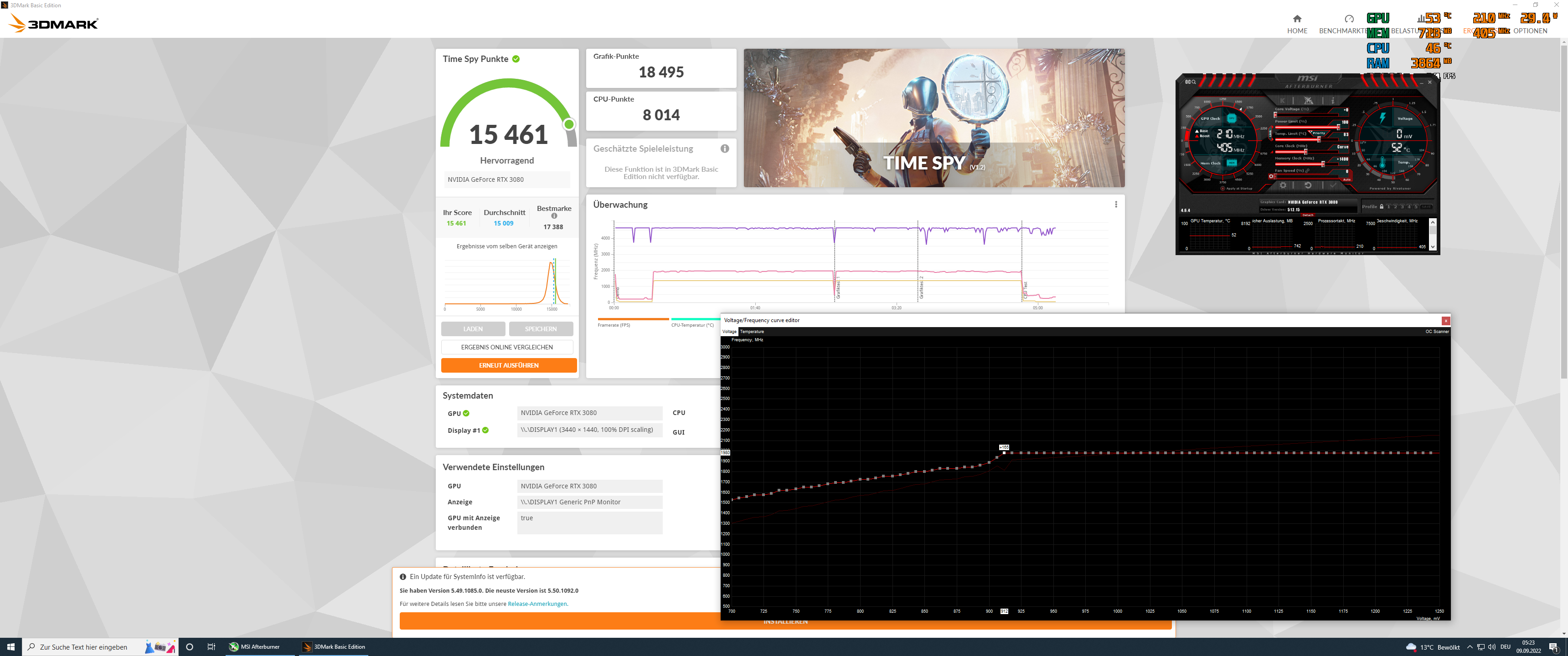

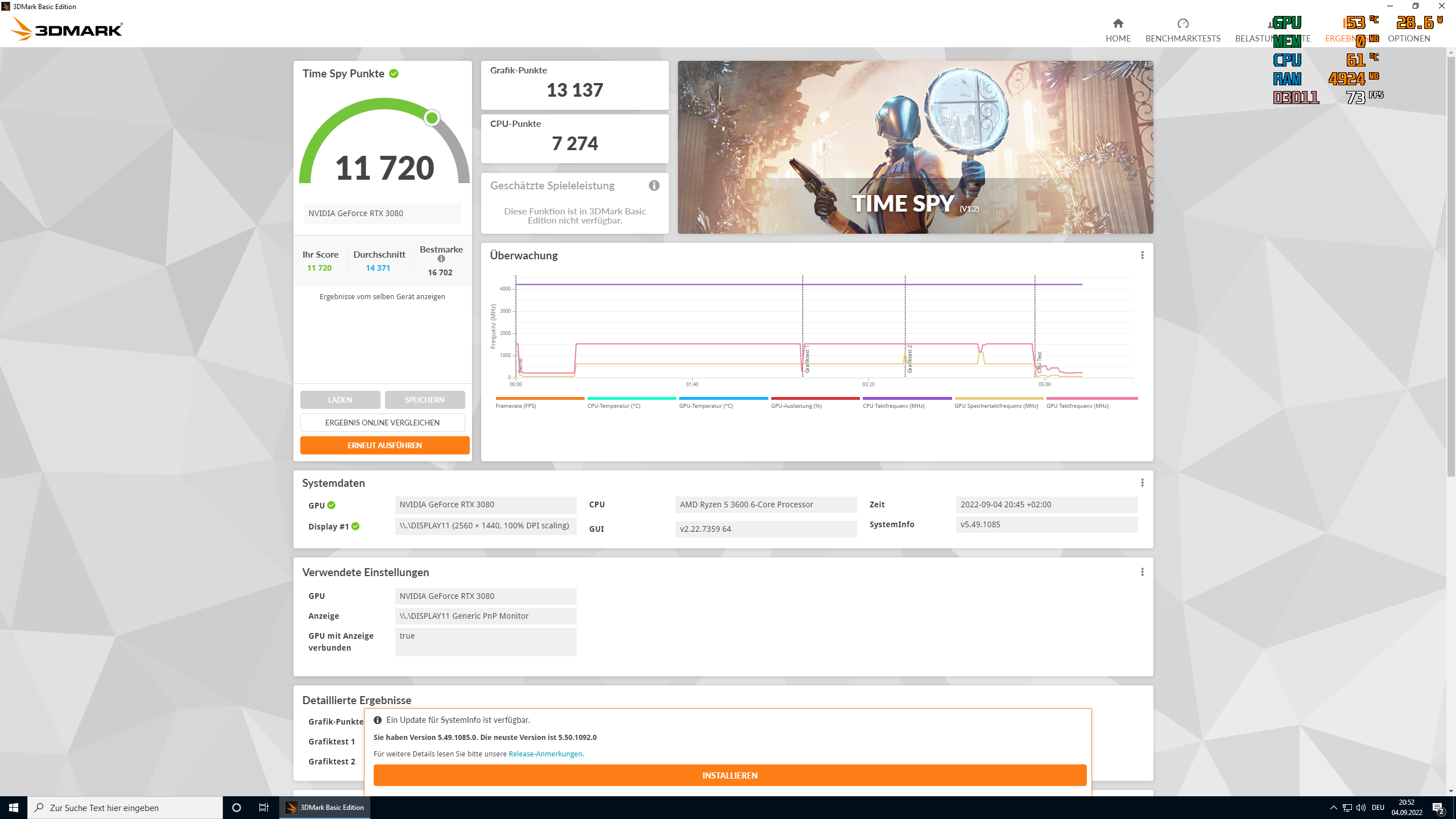

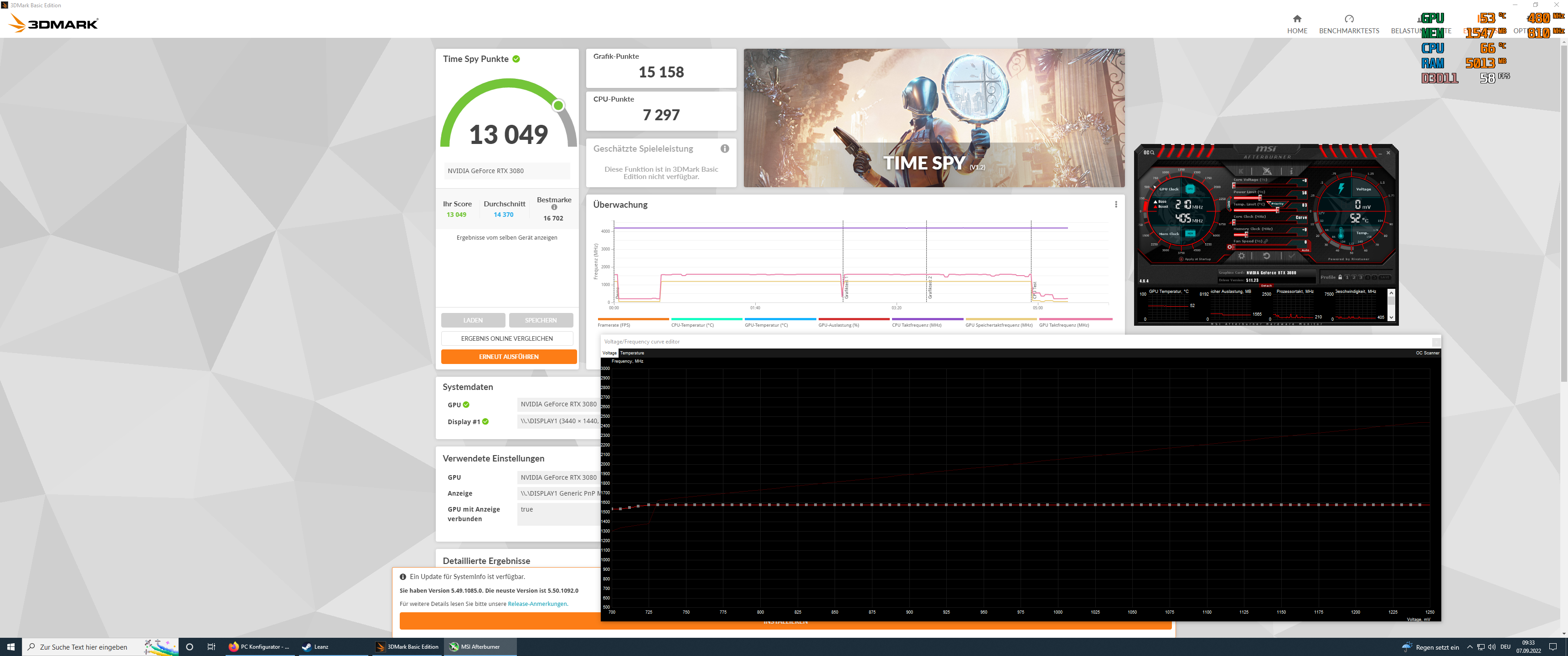

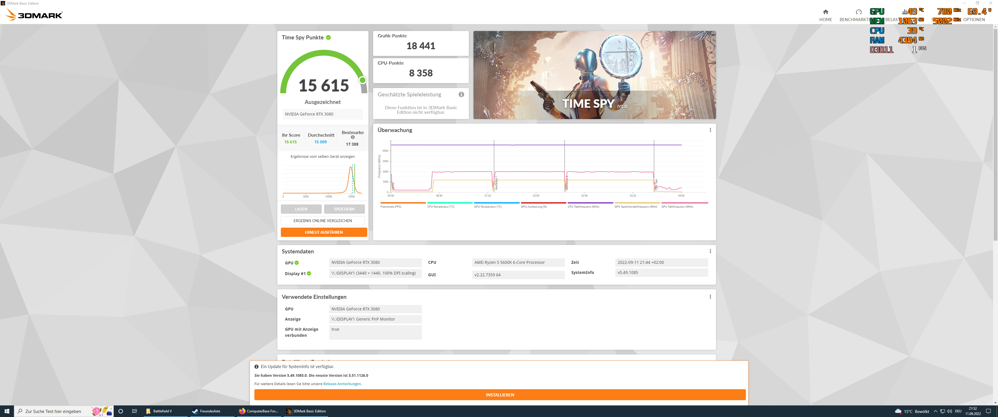

Also hier die Ergebnisse
stable und game-erprobt
0.768v @ 1680mhz @230w
und
Minimal setting:
0.7v @ 1530mhz @180w
0.7v @ 1530mhz @open
wie man sieht lässt die Effektivität der 3080 im 180er Bereich bereits deutlich nach
dennoch kann man diese option benutzen wenn die leistung gerade nicht gebraucht wird.
edit:
als treiber hatte ich nochmal den 511 draufgezogen (weil ich den auf die schnelle hatte) um nochmal alles auf "werk" zu stellen, weil timespy bei mir mit den LOD settings gemeckert hat, weil die bei mir auf "hohe quali" standen - aber in den geposteten tests ist alles tutti.
Reaktionen: TheOpenfield

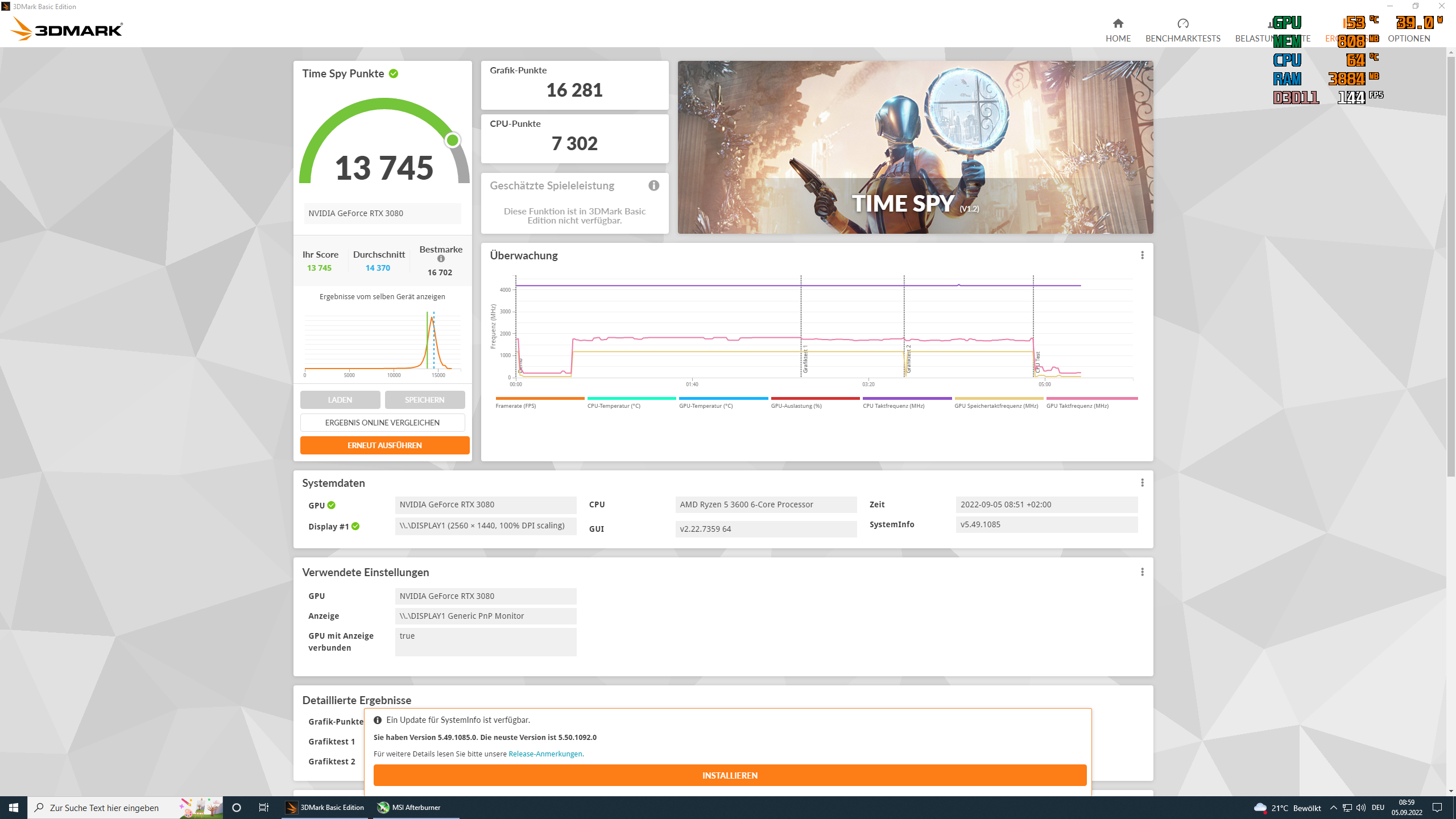

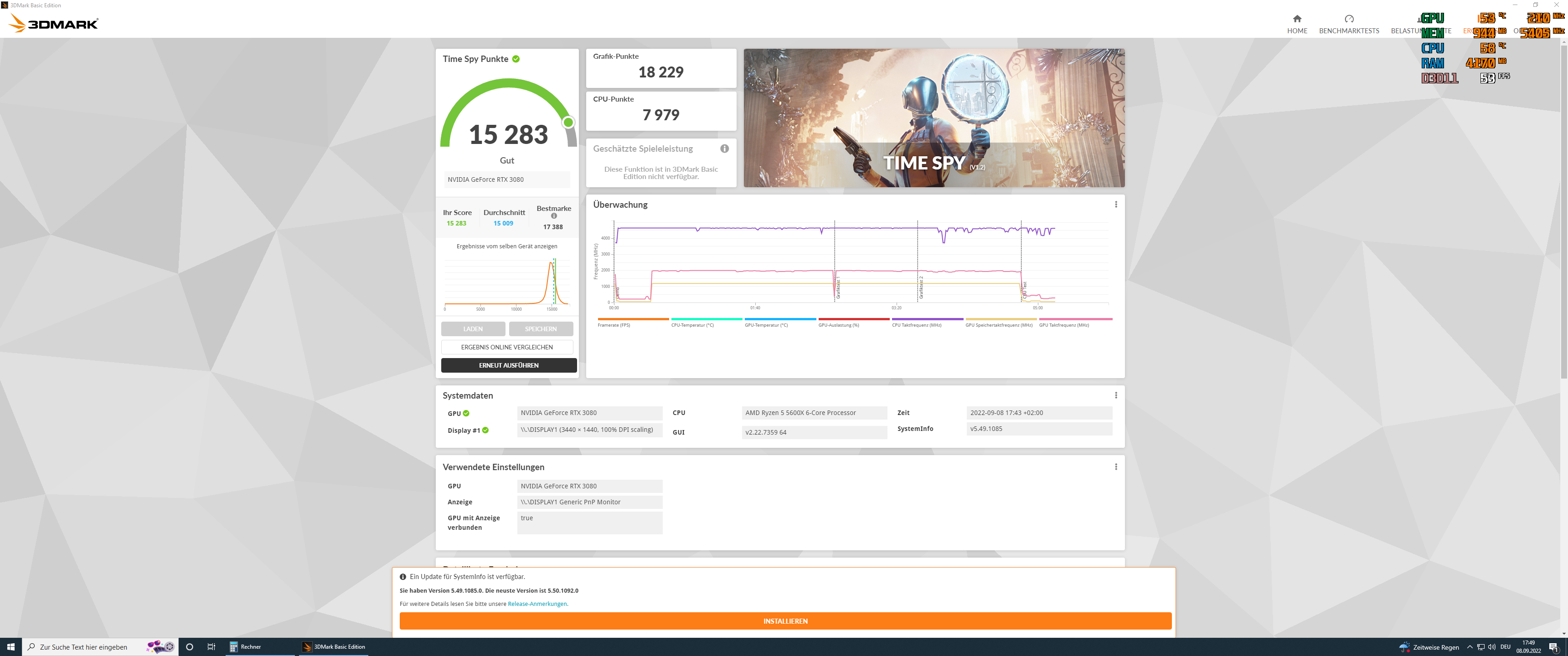

wobei ich evtl. nochmal einen enuen test machen were mit dem neusten treiber, weil der aktuell, bei mir immer eine VRAM auslastung von 0 anzeigt.
ich denke aber das dies an den ergebnissen nicht viel ändern wird :)
EDIT:
Ich glaube übrigens, das bei ienem ersten test der ein ergebis von 17530 hatte irgendwas schiefgelaufen ist, weil die Taktfrequenz im Bild viel zu hoch ist (und auch nicht konsistent genug), natürlich ist die Taktfrequenz bei 230w viel niedriger und das ergebnis ist viel zu hoch, ich kann aber gerade nicht nachvollziehen wie das zustandegekommen ist. ;) Das sieht fast so aus als wäre das teil ohne AB (= ohne Limit) durchgelaufen, was aber eigentlich gar nicht möglich ist, da die Anwendung normalerweise abstürzt, weil kein Saft da ist.
bei 230 watt sollte meine 3080 bei 16000 liegen. werde nochmals tests nachreichen.
und dann war es das von meiner seite aus mit timespy (fürs erste ;)), die kostenfreie version spielt immer die demo vor einem bench ab, was ziemlich nervig ist tbh.
Einen Key für 3DMark gibt's doch heutzutage zum Preis von nem Kaffee ;)
Die Demo hat zumindest den netten Nebeneffekt, dass die GPU dann schon mal auf Temperatur ist. Das mit dem 230W Ergebnis, da geb ich dir Recht - die Karte läuft die meiste Zeit nahe 2 GHz, was bei 230W eher unwahrscheinlich ist.
hat sich so ergeben, in fact ist er halbiert. wäre er das nicht, könnte der takt nicht gehalten werden, und die ergebnisse wären schlechter. geplant war das nicht. ist eher ein feature.
die 3080 kackt übel ab @< 230 watt.
schon das "geöffnete" minimal spannung setting mit einer leitung von +/- 13500 ist ja relativ schwach zu den Ergebnissen des 230w settings.
beim 230w habe ich meine strategie geändert und habe eine kurve erstellt mit stoppunkt bei 0.8v@1800mhz
der durchschnittliche verbrauch ist zwar höher, dafür "klebt" die spannung jetzt bei +/-230w an, der takt schwankt zwar leicht, aber das ergebniss ist besser. also hier ist klar eine optimierte kurve zu bevorzugen.
mit 230w erreicht ich ~ 16275
das ergebnis mit 17530 im ersten post ist schwachsinn, ich weiß nicht was da passiert ist, hat mit meinen settings, 230w und stabilität jedenfalls nichts zu tun ;) (Ich kann mir nur vorstellen das die karte einen run ohne PL/ohne AB settings geschafft hat, ohne sich aus dem bench zu werfen. da der bench an sich relativ kurz ist, ging das wohl gerade so eben gut. die demo ist vermutlich abgestürzt, aber danach lädt der direkt den bench weiter. ^^ die settings wurden wohl durch den treiberwechsel deaktiviert. aber es ist nicht stabil mit meinem netzteil. (wäre trotzdem mal cool zu erfahren was ich aus der karte rausholen könnte wenn ich mit UV mal großzügig deutlich höher als stock takten könnte, aber aktuell ist das nicht möglich)
also soviel zum 230w setting,
die 180w/minimal open settings haben sich nicht geändert.
alle versuche, das ganze mit einer kurve zu lösen, sorgten dafür das der VRAM höher taktete und dadurch die
taktraten einbrachen und das ergebnis unterm strich schlechter wurde.
mit +/- 13500 bei minimal@open
Bleibt man in einem Watt-Bereich wo die karte noch vernünftig arbeiten kann, und man möchte den Verbrauch über das PL senken, bietet sich eine Optimierte Kurve an.
UV wäre vermutlich effizienter, aber schlechter vergleich- und steuerbar über das PL
Das man eben mit UV immer unter dem PL bleibt und dementsprechen paar Punkte verliert
Fazit:
tatsächlich braucht die 3080 bissi saft um ordentlich zu laufen, insofern sind die wattangaben von nvidia
nicht ganz unbegründet :)

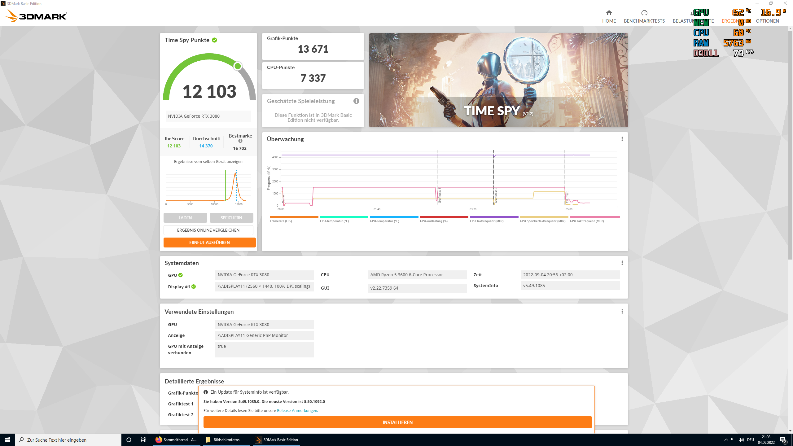

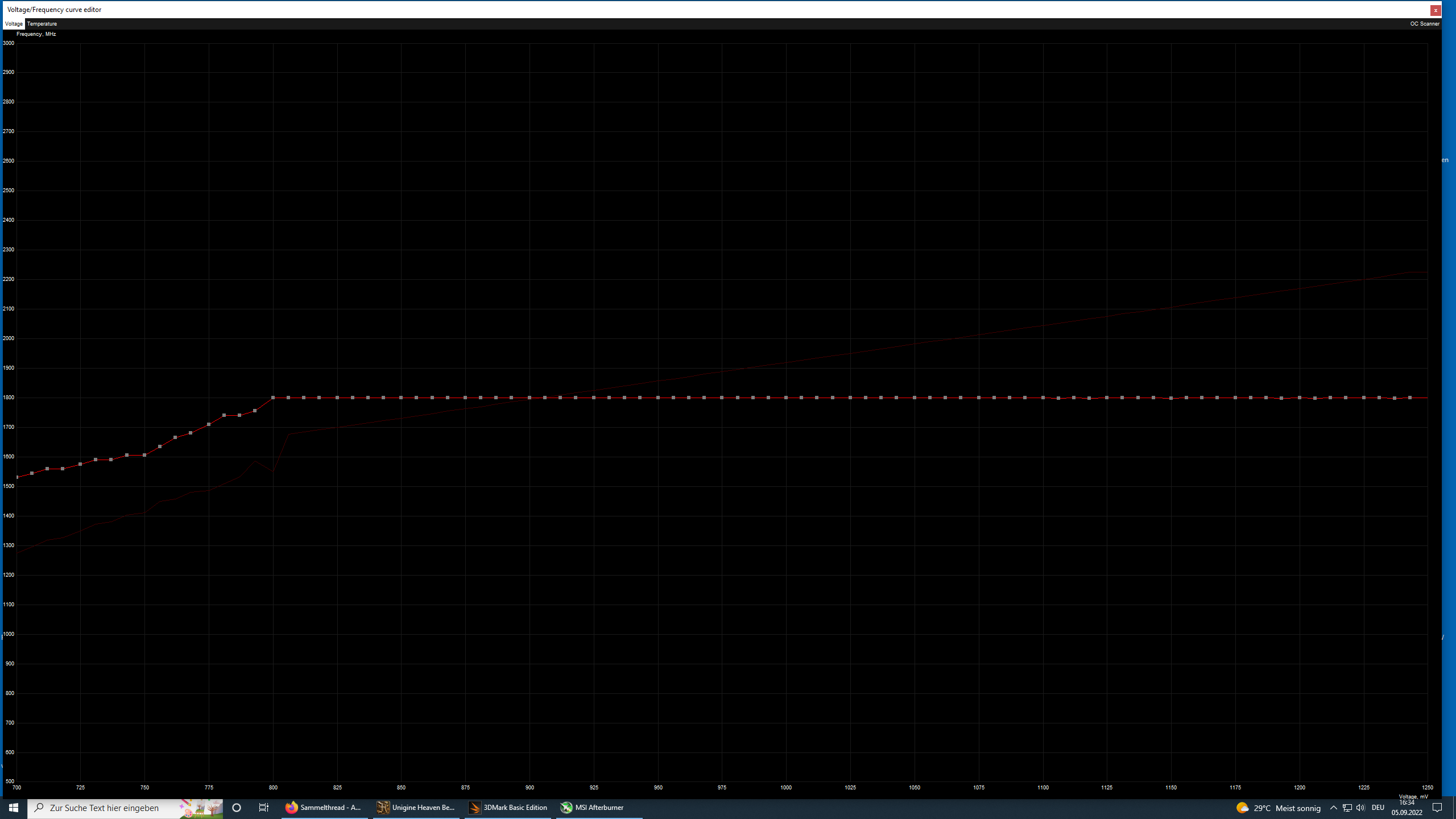

ich habe mich übrigens mal an einer 200w version versucht.
kurve über 5 punkte
angefangen bei 0.7v@1530
dann 1530, 1545, 1560 und 0.725@1575
- ich muss bis 1575 rauf, weil rst ab 1575 der VRAM "getriggered" wird voll hochzutakten.
ich denke der skaliert mit der GPU belastung so das der VRAM auch runtertaktet wenn die GPU nicht gefordert ist. (also wissen wir schonmal das alles < 200w für die 3080 heißt, das sie chillen kann ^^)
- naja, wie auch immer, dieses +15mhz, +30mhz ab und an mal drauf ist eben nicht konsistent, manchmla packt der die oben drauf, dann reicht es wenn die kurve bis 1545 geht, manchmal aber auch gar nicht, dann kommt das teil nicht aus dem puschen
- und weil das so inkonsistent ist, ist es natürlich auch schwierig(er) auf stabilität zu testen, heute morgen packt der z.b. keine 30 drauf, aber heute abend bestimmt, und dann bedeuten 1575mhz nämlich 1620mhz und das muss das teil erstmal halten
also weiß ich erst nach einiger zeit ob der driss stabil läuft oder nicht ;)
bis wir malalle kombinationen durchhaben.
auf jeden fall wird 200w version standardmäßig geladen bei mir.
(AB wird mit windows gestartet und 200w ist das default profil)
Edit: Bis jetzt funzt es. ;)

hab jetzt anstelle des VRAM zugunsten von takt+spannung noch nen CPU OC hinzugefügt.
macht -50pts grafik im gegensatz zum VRAM-OC aber gute +150pts in der gesamt score
(und in Spielen zählt für mich die reine rohleistung in form von takt GPU-seitig)
GPU: RTX 3080 10 GB
0.937 @ 2010mhz @~350w
CPU: Ryzen 5 5600X
4600mhz allcore
