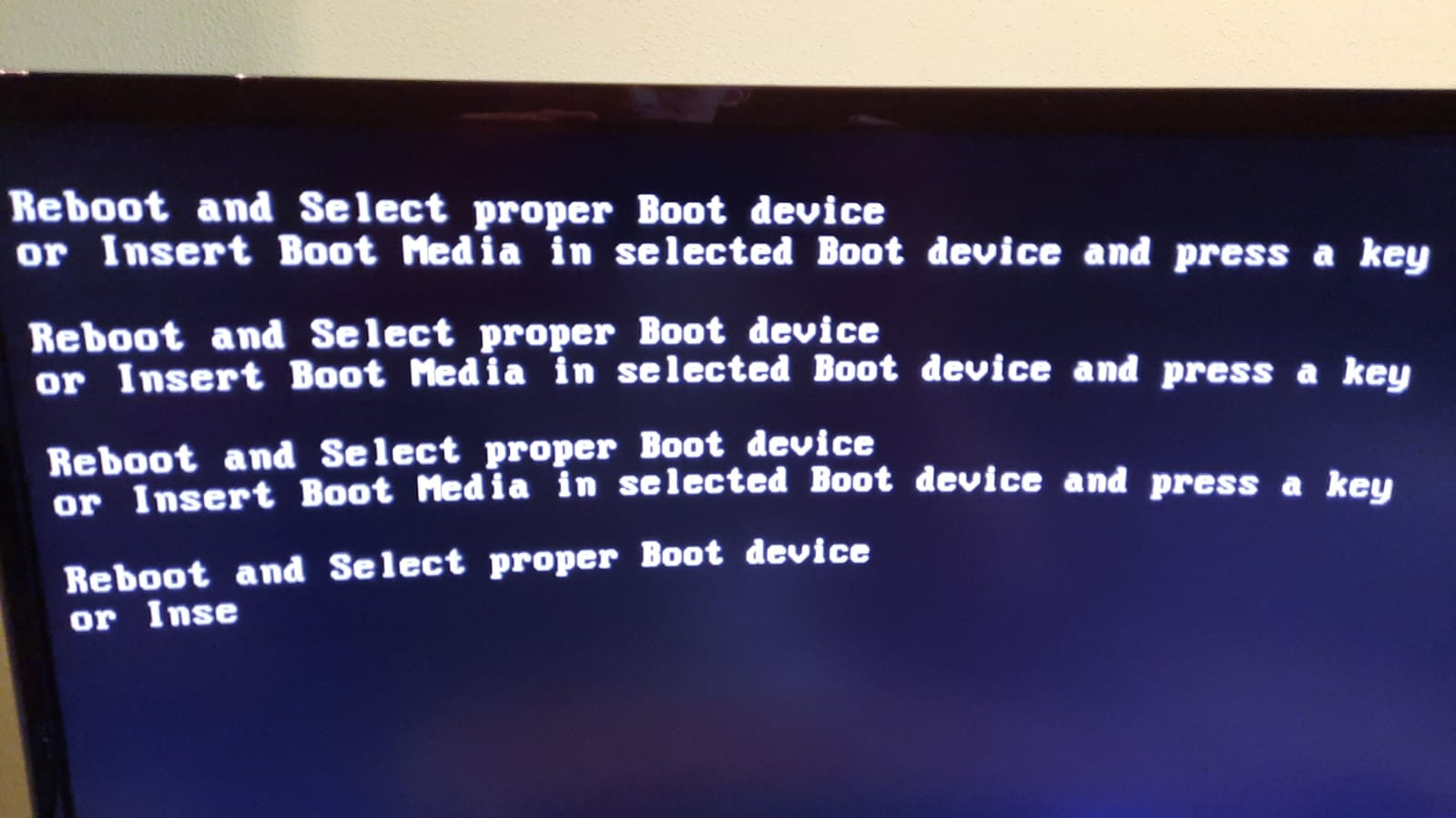

Hallo
Ich habe mir wieder einen pc gebaut mit einer gebrauchten msi 980 4gb wenn ich meinen pc einschalte drehen sie beide kurz auf und dann geht einer aus und dann der andere. Woran liegt das ?
Dann wenn ich ihn einschalten will kommen fehlermeldungen die ich nicht weiß woher die kommen oder von was die sind (siehe anhang) kann das auch von der graffikarte kommen ?
Weil ein windows 10 installer usb stick steckt auch schon drin
Vielen dank schonmal

Welche 980 ist es denn genau? Evtl. hat die Karte einen "Zero-Fan" Modus, wo die Lüfter unter einer gewissen Grad Zahl aus bleiben.
Zu dem Fehler, da wird kein bootfähiges Gerät gefunden. Evtl. mal die SSD/HDD überprüfen. Dass das mit der Grafikkarte zu tun hat, halte ich für sehr unwahrscheinlich.

du musst im Bios ein Boot-Laufwerk angeben, in deinem Fall USB als 1. Er erkennt keins.
Reaktionen: RoSch-31
Das Bootmedium ist nicht startfähig oder er versucht von einem anderen Medium zu booten. Wie wurde der USB Stick erstellt?

Das Verhalten ist im BIOS oder unter Windows? Das Bootproblem und das Verhalten der Lüfter sind 2 Themen.

Die Fehlermeldung die du da hast ist ein Boot-Problem. Eventuell ist zusätzlich eine Einstellung im Bios nötig. Irgendwo kann man einstellen unter boot (legacy & uefi).

die fehlermeldung hat nichts mit der Grafikkarte zutun, sondern eher mit deinem Windows, bzw. worauf es installiert ist (oder wo es nicht mehr installiert ist ^^) oder mit deiner Bios einstellung.

Vielen dank an alle bei dem usb stick war iwie die datei kaputt hab sie neu aufgespielt jetzt läuft alles
