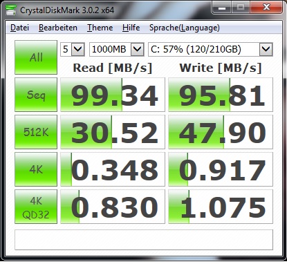

mach doch einfach ein paar der bekannten benchmarks, ATTO , crystal usw. dann kannst du eher vergleichen, als mit einem "kopiert nur mit 20mb/s"

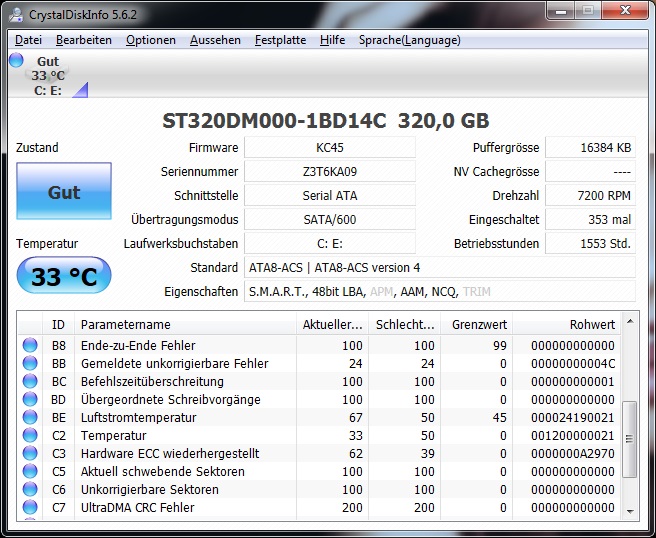

Ist das gut?

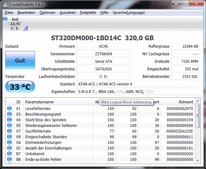

Crystal Disk Info Laden und SMART werte Posten, Defekte Sektoren, kannst dir Schöntal langsam nach Ersatz schauen.
Gruß
Wenn Du schon mal was mit defekten Sektoren gehabt hast, dann zieh Dir mal CrysteDiskInfo und schau da bei den S.M.A.R.T.-Werten ob da was von "Wiederzugewiesenen Sektroren" steht oder bei den "Unkorrigierbarten Sektoren" ein seltsamer Wert steht, dann wird wahrscheinlich die Platte kaputt - dann ist auch die langsame Geschwindigkeit nicht verwunderlich!
Hier der Screenshot
Sind die Werter gut?
Die Werte scheinen in Ordnung, soweit. Den Werten zu Folge gibt's keine Fehler - meistens stimmt das auch. Damit scheint mir die Kopiergeschwindigkeit zu langsam - was hast Du denn für eine Prozessorlast, wenn Du kopierst? Nicht daß da ein Virenscanner ein bisschen mitliest und so die Geschwindigkeit ausbremst?!?
Wieso der Virenscanner? Die HDD ist gut zur Hälfte voll, da sind die schnellsten äußeren Zylinder schon belegt und somit misst CDM da nur die Performance der mittleren Zylinder. Um die Performance von HDDs mit Tools wie CrystalDiskMark oder AS-SSD zu testen, muss diese leer sein, drauf nur eine Partition über die ganze Kapazität enthalten und diese sollte frisch formatiert sein, sonst bekommt man nicht die Bestwerte. HD Tune ist da der bessere Benchmark, weil HD Tune direkt und nicht über das Filesystem bencht, was für SSDs nun wieder Blödsinn ist, weil man da nur sinnvolle Ergebnisse bekommt, wenn die gelesenen LBAs auch vorher beschrieben wurden, ihnen also wirklich Flashadressen zugeordnet sind.
