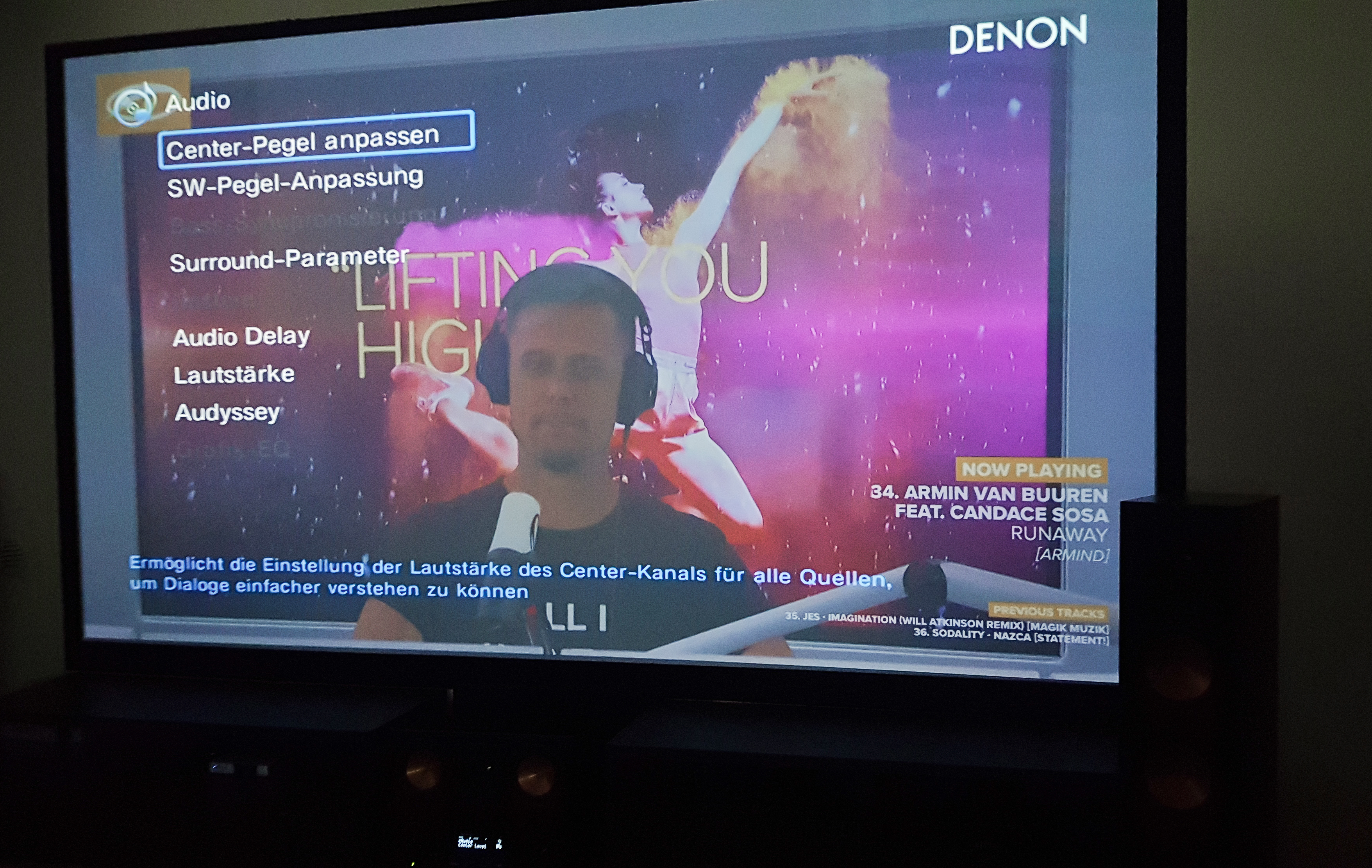

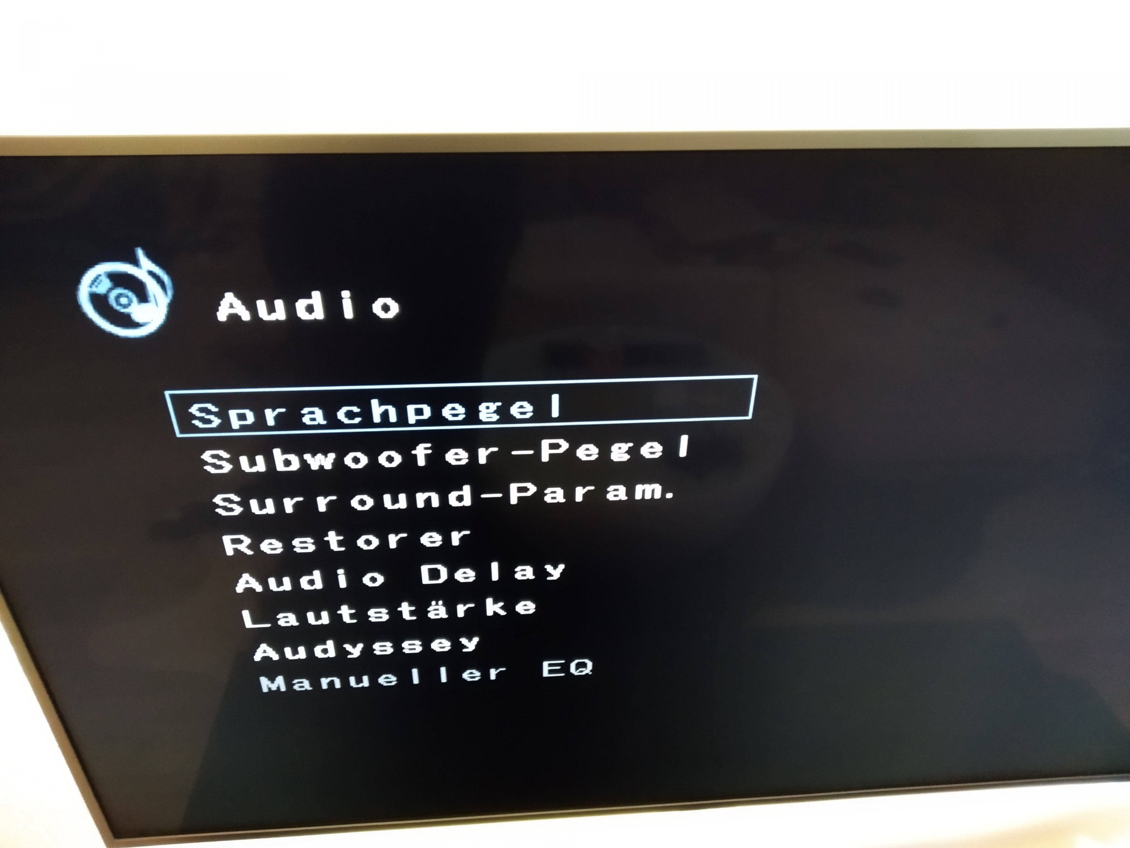

Moin,
die Option stellst du unter Setup -> Audio -> a) Sprachpegel bzw. b) Subwooferpegel ein.
Der Vorteil liegt darin, dass man alles einmessen kann, und die Einmessung an sich nicht anfassen braucht. Das ist das eine.
Darüber hinaus kann man bei Denon zusätzlich mit der Optionen Taste einzelne Kanäle der Einmessung für eine spezifische Quelle (!!!) definieren und verändern. Auch hier bleibt die ursprüngliche Einmessung unberührt.
Dieses System ist dann vor allem bei vielen Quellen und unterschiedlichen Hörprogrammen Gold wert.

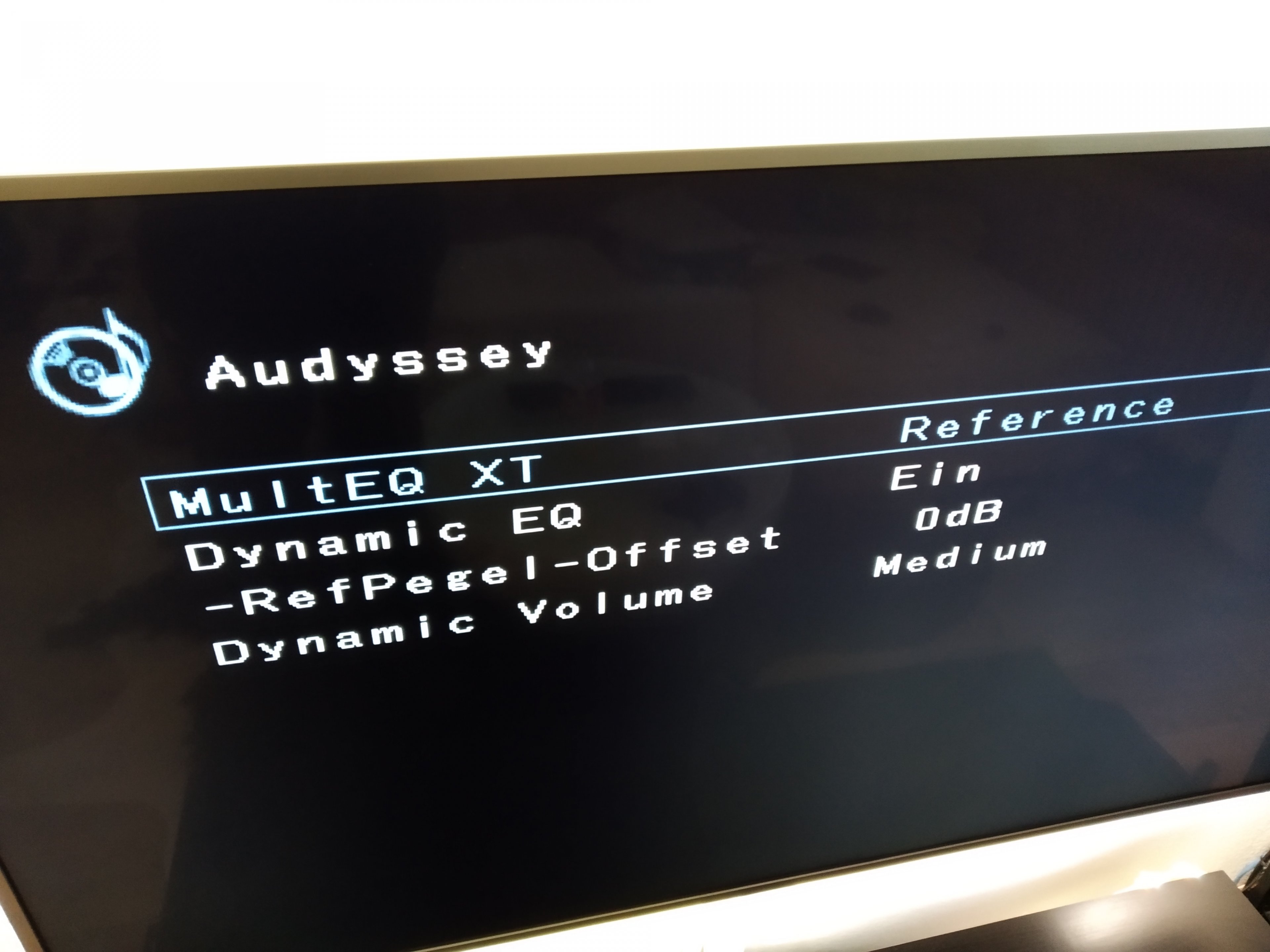

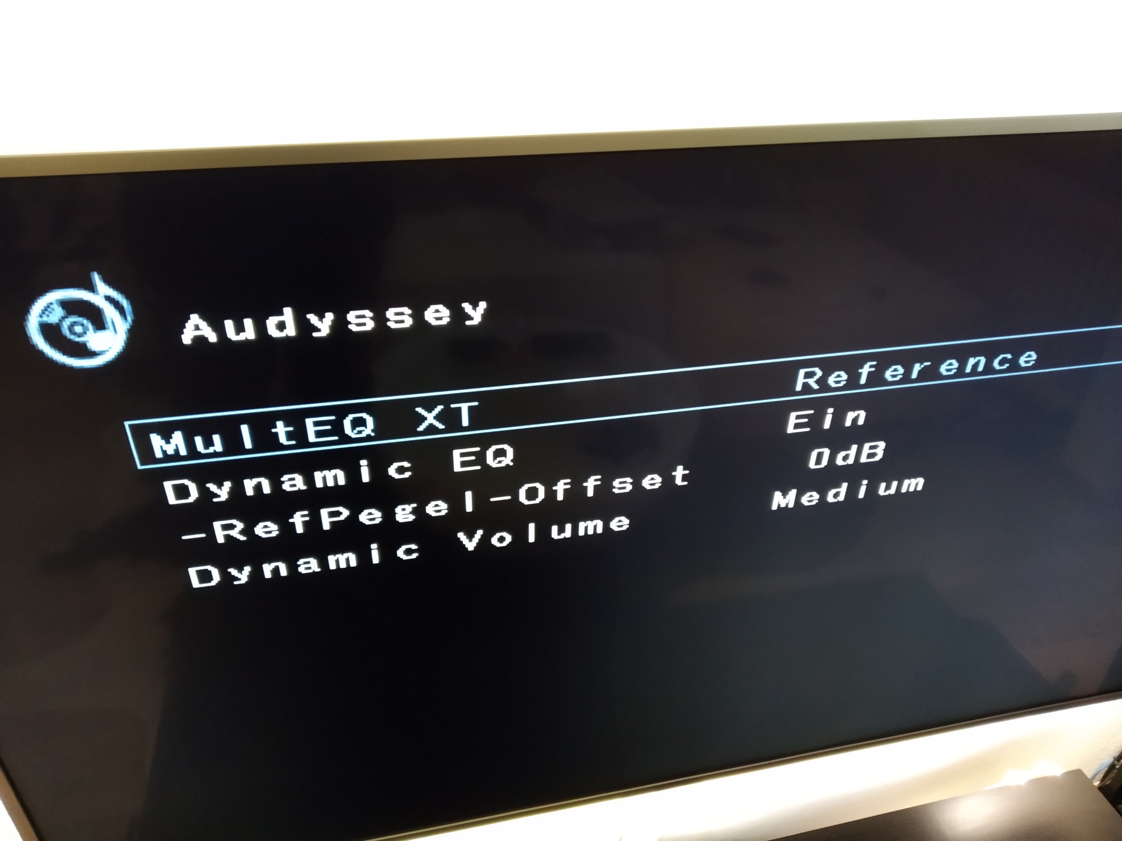

Also ich kann da nichts einstellen
Und bezüglich in der Nacht hören ein Tip. Du kannst ins Setup Audio/Audyssey rein gehen dann hast du ganz unten Audyssey LFC und der ist zumindest bei mir in 7 Stufen einstellbar und soll das durchdringen vom Sub durch Wände durch verhindern.
Ich habs selber noch nie getestet. Die Wohnungen da haben ziemlich massive Stahlbeton Wände. Unter mir ist die Wohnung zwar vermietet aber nicht bewohnt und der Nachbarin in der einzig direkt angrenzenden Wohnung ist es egal. Die kommt maximal rüber und will mit schauen gg
Siehe Fotos. Die von dir angesprochene Audyssey Funktion finde ich aber nicht. Aber egal, ich hab das an zig Positionen eingemessen, und finde, Audyssey macht da nen super Job mit den Vorschlägen zu Trennfrequenzen und Optimierungen (Reference usw).

Das Sprachpegel menü dürften nur die kleineren Modelle haben.
Beim MultiEQ XT32 gibt es die Option garnicht mehr. Ich habe auch nicht das gefühl das die Dialoge zu leise wären bei mir. Ob das jetzt am XT32 oder am Klipsch Center liegt kann ich dir nicht sagen.
