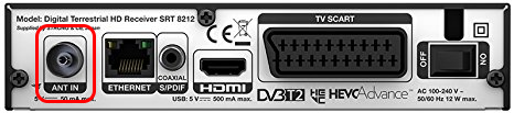

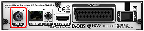

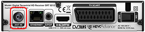

fplgoe schrieb:Wenn der Receiver beim Suchlauf nichts findet, liegt das nicht an den angeschlossenen TV-Geräten, da kannst Du Dir jede weitere Bastelei sparen.
Hast Du denn eine Antenne mit passendem Antennenstecker an dem Receiver (nicht am TV!!!) angeschlossen?Anhang anzeigen 722323
Hab da alles soweit richtig gemacht....
