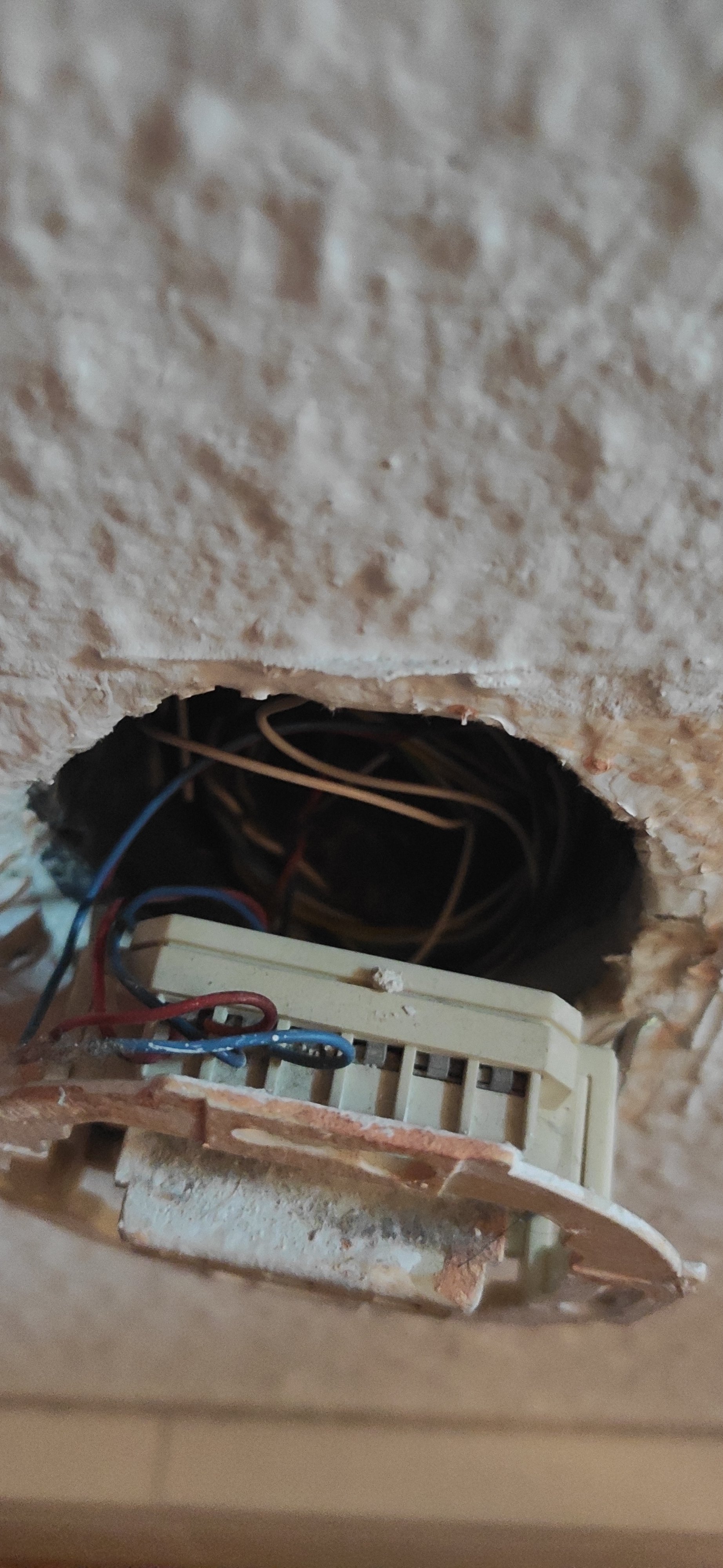

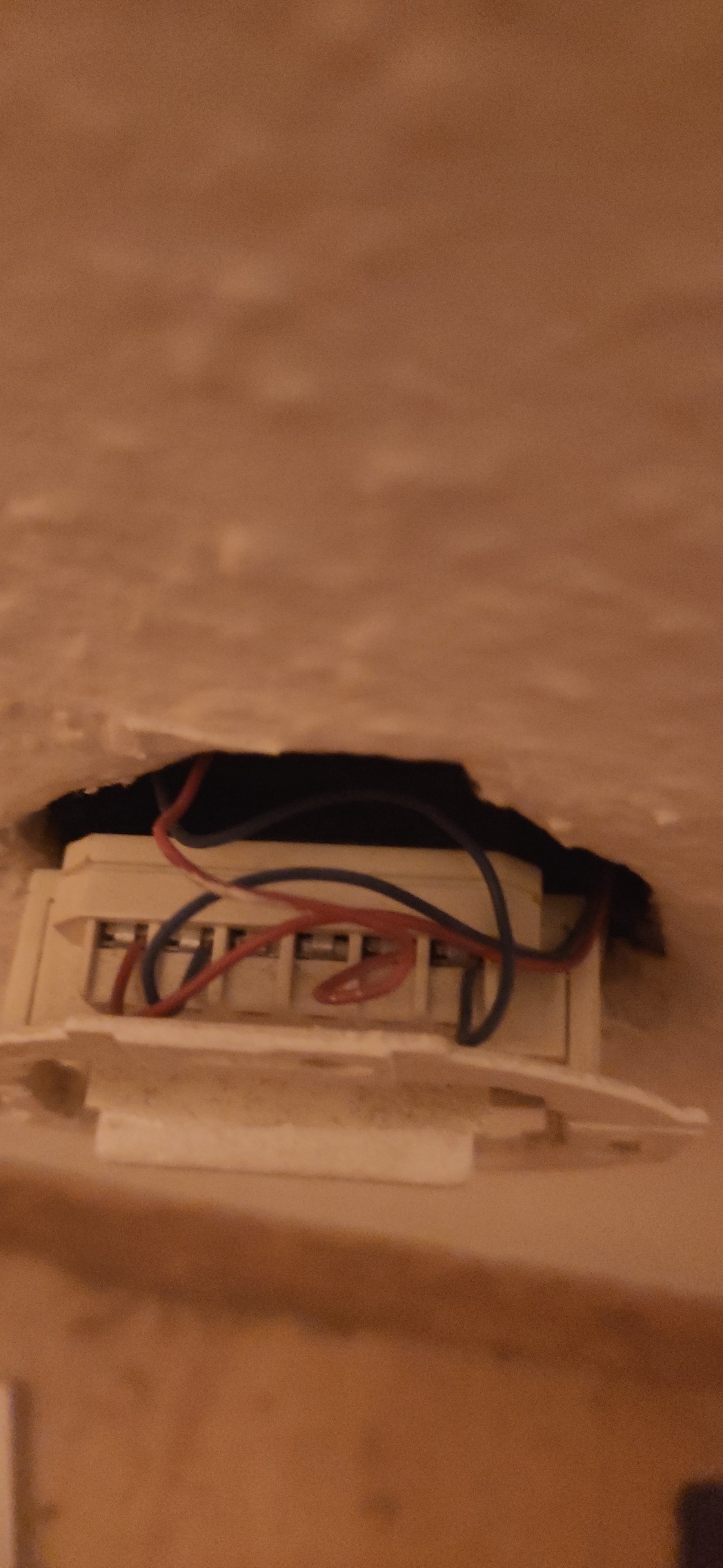

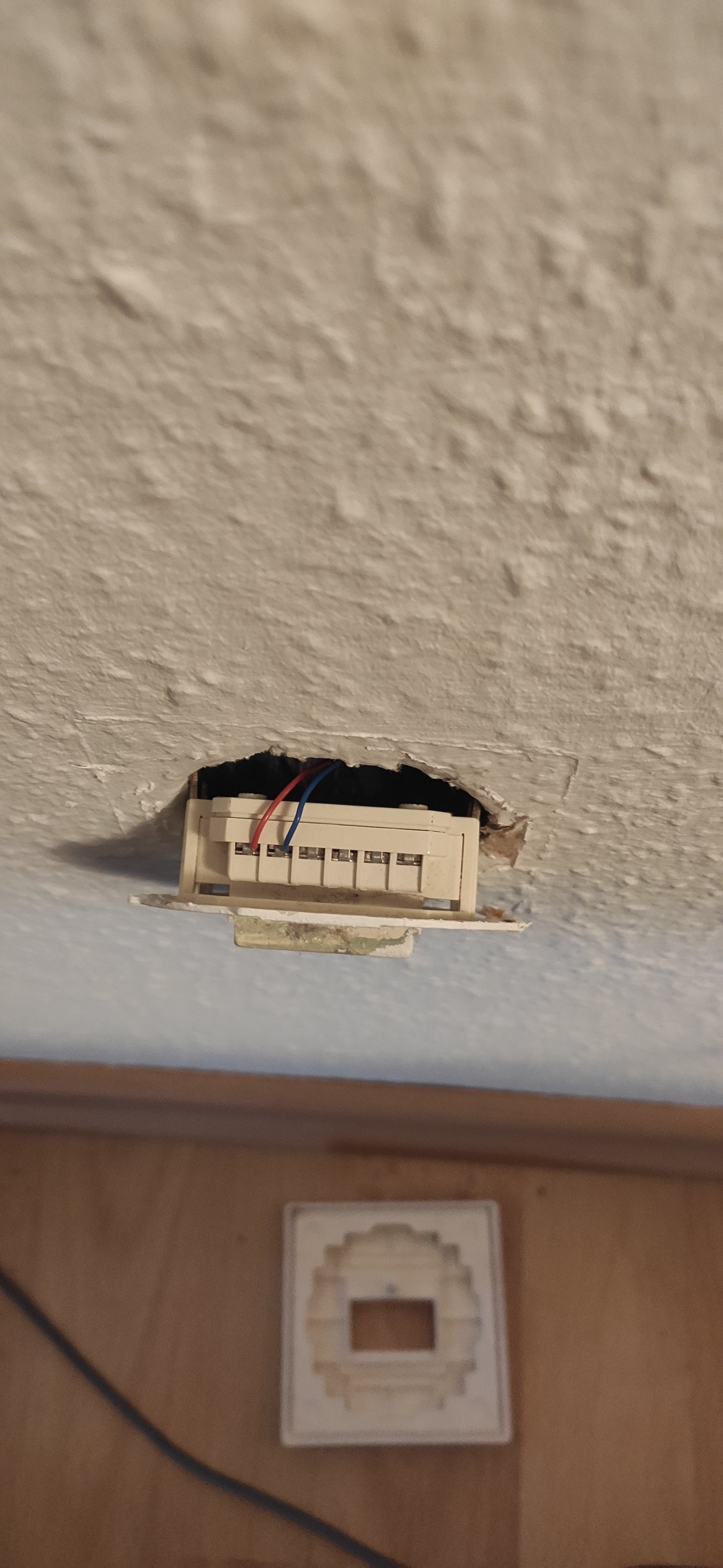

Das sind die TAEs.
Die TAE mit den 4 Kabeln ist die erste oben, die ich bevorzuge, die anderen sind unten im Flur bzw oben im Schlafzimmer.
Das erste Bild ist die letzte TAE in der Reihe (nur ein Kabel ankommend).
Die TAE auf dem zweiten Bild ist falsch angeschlossen (Parallelschaltung, beide Adern jeweils in Klemme 1 & 2). Müsste geändert werden auf die Belegung der TAE im letzten Bild.
Die TAE auf dem letzten Bild ist korrekt angeschlossen. Jeweils eine Ader auf 1 & 2 und die Weiterleitung zur nächsten TAE auf 5 & 6.
Also keine große Sache. Kann wie gesagt der Techniker machen, wenn du bei der Telekom bestellst oder du machst es selbst, wenn du bei einem anderen Anbieter bestellst.

wie schon oben beschrieben ist foto 1 und 3 korekt angeschlossen
foto 2 ist eine analog schaltung (muss verbessert werden)
