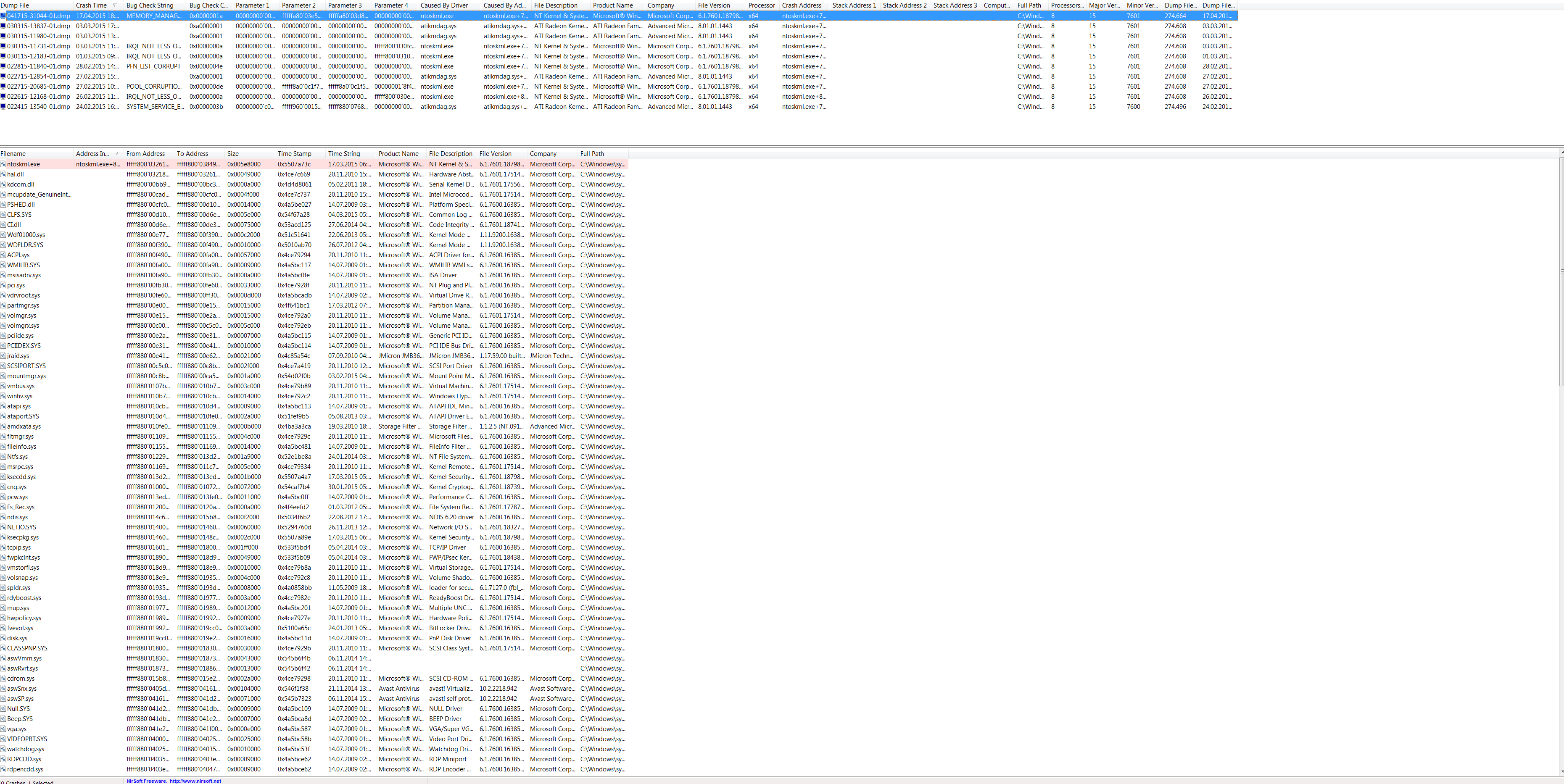

Hallo community,

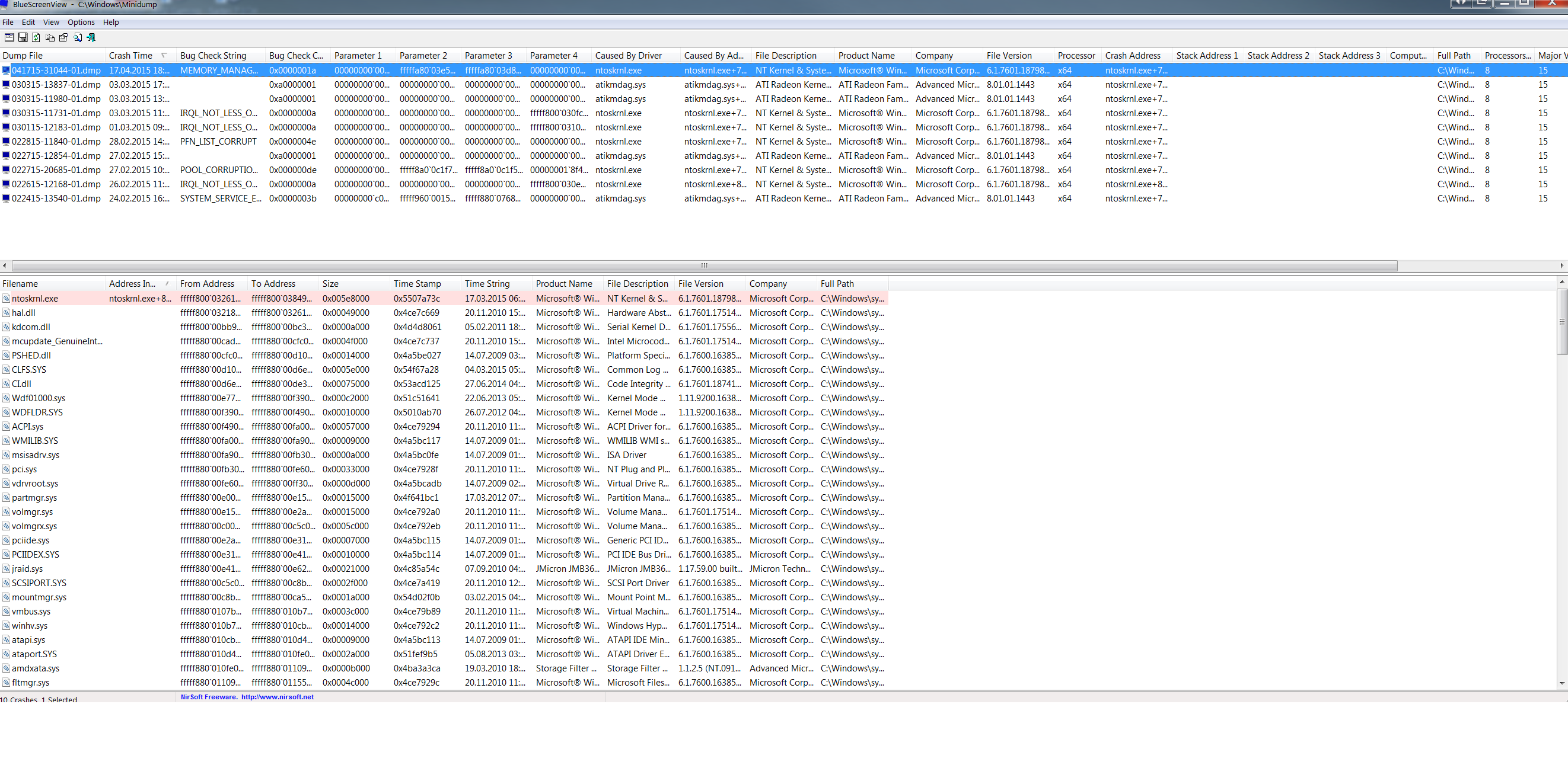

habe seit ein paar Tagen andauern Bluescreens und sie werden immer öfter ... Ich hab eigentlich nichts geändert, zumindest nicht bewusst. Falls ihr noch iwelche Infos braucht zum helfen sagt bescheid ich hab keine Lust drauf das der PC nicht einmal ne Stunde an bleiben kann ohne Bluescreen ... Untitled.png
Poste mal die verbauten Komponenten incl. Netzteil bitte.
Und die Blue kann ich nicht lesen - zu klein.
Tipp mal bitte ab.

und das bild kannst du anklicken und dann zoomen die auflösung sollte wohl groß genug sein für dich das du das lesen kannst ^^

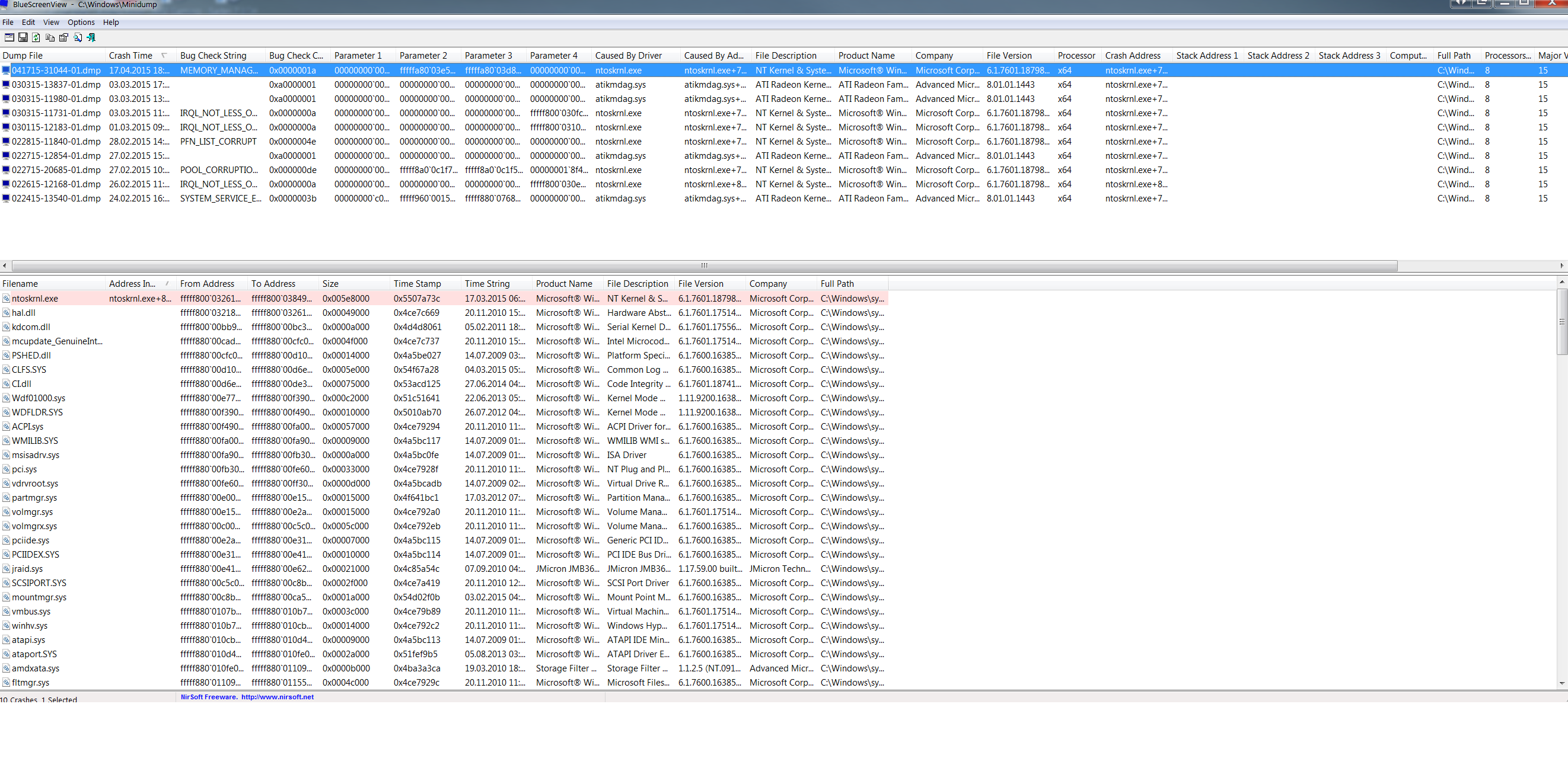

Zumal viele der Bluescreens auf einen Fehler seitens ATI hindeuten...

Der Bug-Check-Code 0x1a ist typisch für RAM Fehler, daher würde ich mal das RAM richtig testen, damit RAM Fehler auszuschließen sind. Dazu stellt man alles im BIOS so ein, wie es auch nachher läuft, also keine OC-Tweaktools unter Windows verwenden und lass auch alle Riegel im Rechner! Dann die iso / img von Memtest86+ von CD oder USB-Stick booten, denn man kann nicht unter Windows sinnvoll das RAM testen. Es sollten min. 6 PASS abgewartet werden und es darf dabei kein einziger Fehler auftreten, also am Besten über Nacht laufen lassen. Erst wenn es dabei RAM-Fehler gibt, testet man die Riegel einzeln um zu sehen welcher ggf. kaputt ist, ob es an den Einstellugnen liegt.

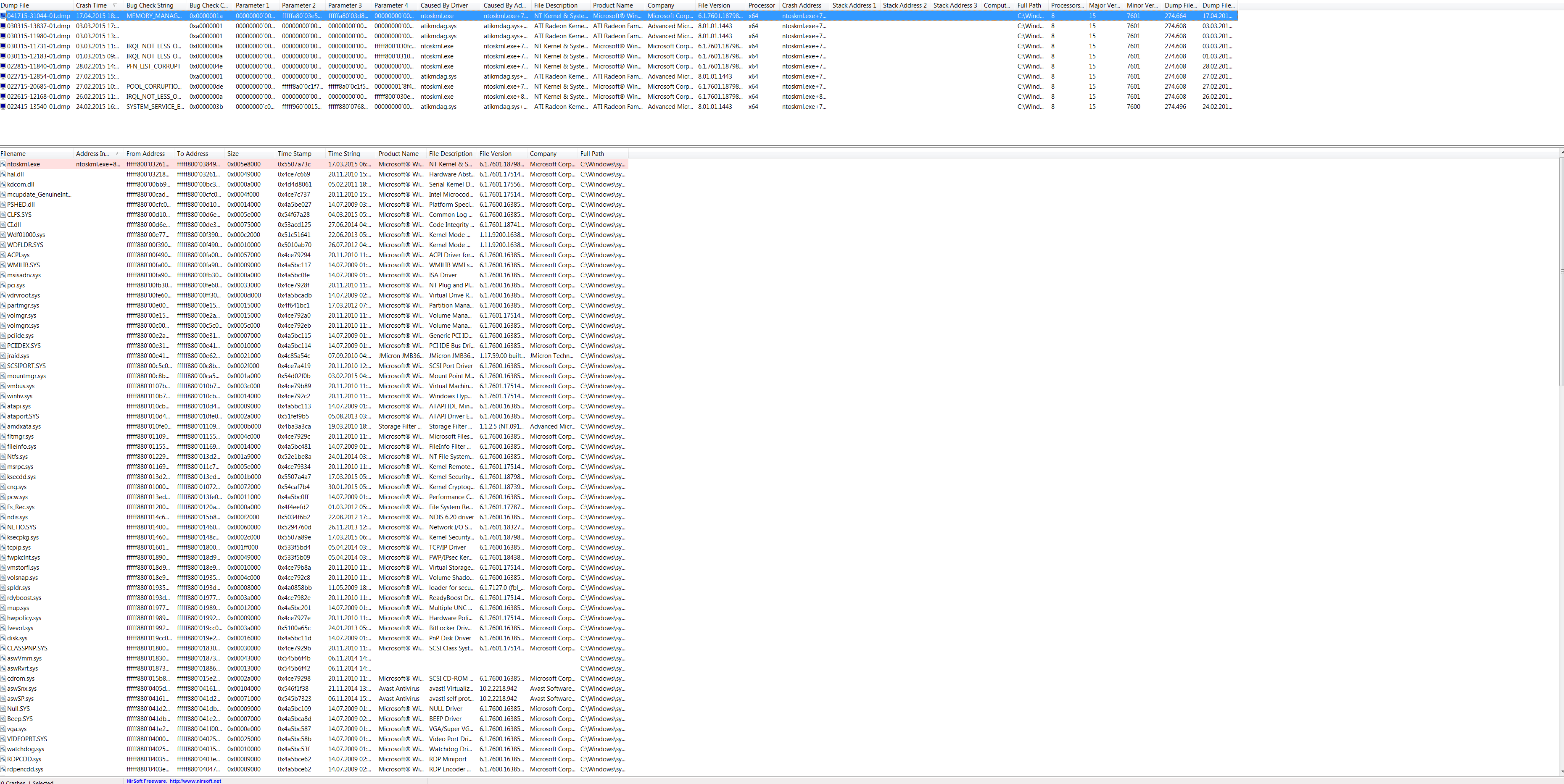

Graka treiber neu installieren hat gar nichts gebracht, immer noch Bluescreens ohne Ende, und jetzt schon zum 2. mal dieses Wiederherstellungstool oder wie das heißt beim hochfahren, wo Windows auf einen früheren Zeitpunkt zurückgesetzt wird. Hier nochmal ein neues Bild von den neuen Bluescreens2.png

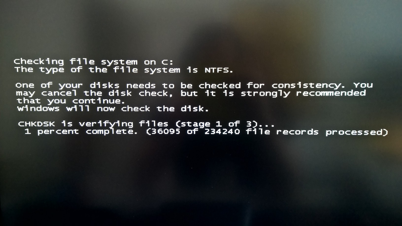

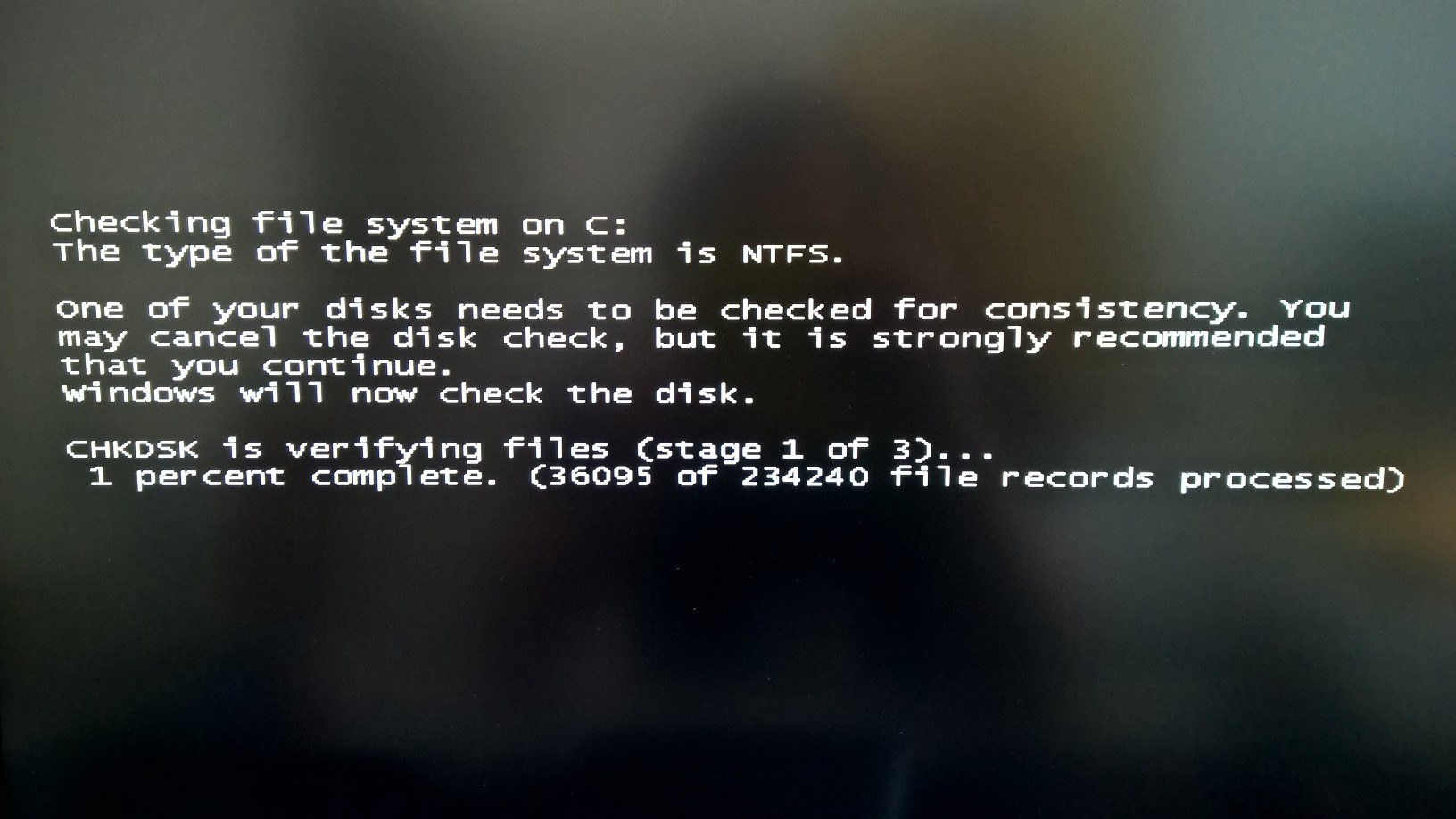

Bis jetzt schon wieder 2 neue Bluescreens und dann das hier :WP_20150426_16_21_09_Pro.jpg

der prüft deshalb auf konsistenz weil er nicht richtig heruntergefahren wurde. kann auch mal unter windows mit crystaldiskinfo schaurn ob alle werte der ssd ok sind.

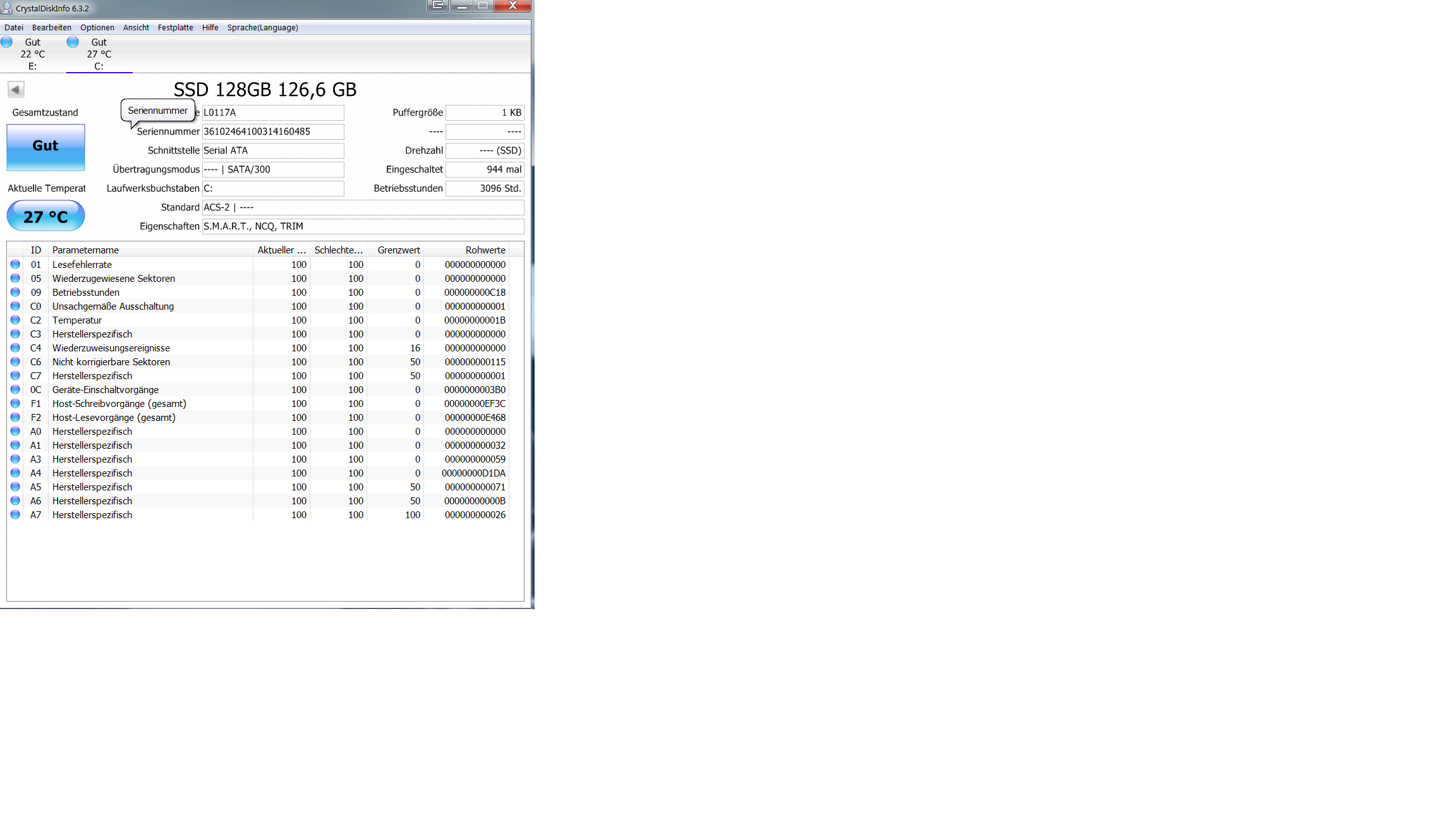

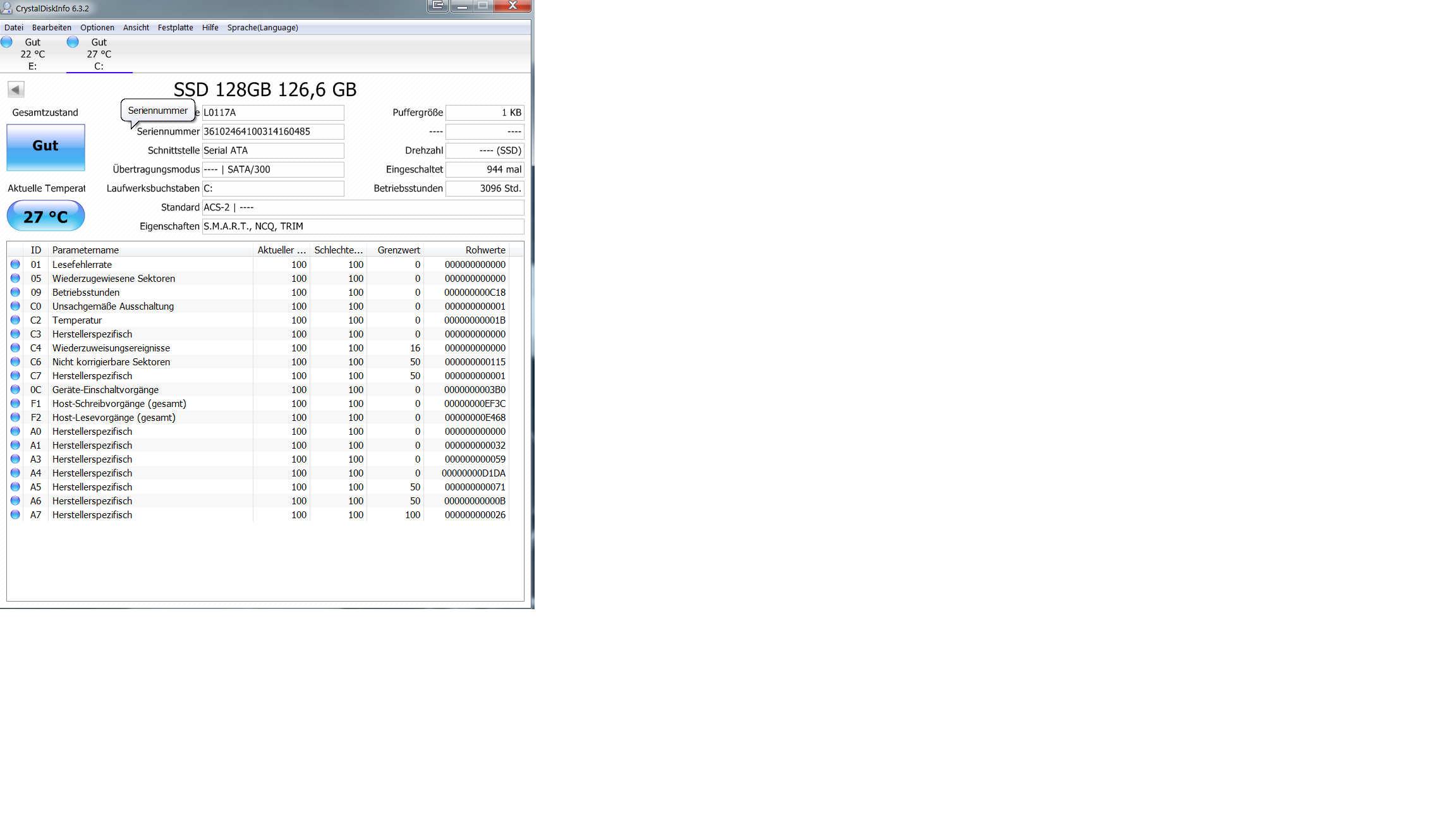

Ich weiß nich ob crystaldisk nen fehler hat oder ob die SSD schon nach so kurzer Zeit kompletter Müll ist...3.png
also der nichtkorrigierbare sektor count ist etwas strange. ich schau morgen mal, was bei meiner steht. kann sein dass es vielleicht der over provisioning bereich der ssd ist.
ich finds nur seltsam, dass deine ssd keinen "ram" hat bzw. ist 1kb nur ein platzhalter.

hab mal deine ssd gegoogled und sie scheint aus der "glanzzeit" von ocz zu stammen. (siehe amazon-rating:http://www.amazon.de/gp/aw/reviews/B006C1IIB4/ref=mw_dp_cr).
solltest aber trotzdem nochmal den Arbeitsspeicher testen, um auf der sicheren seite zu sein.

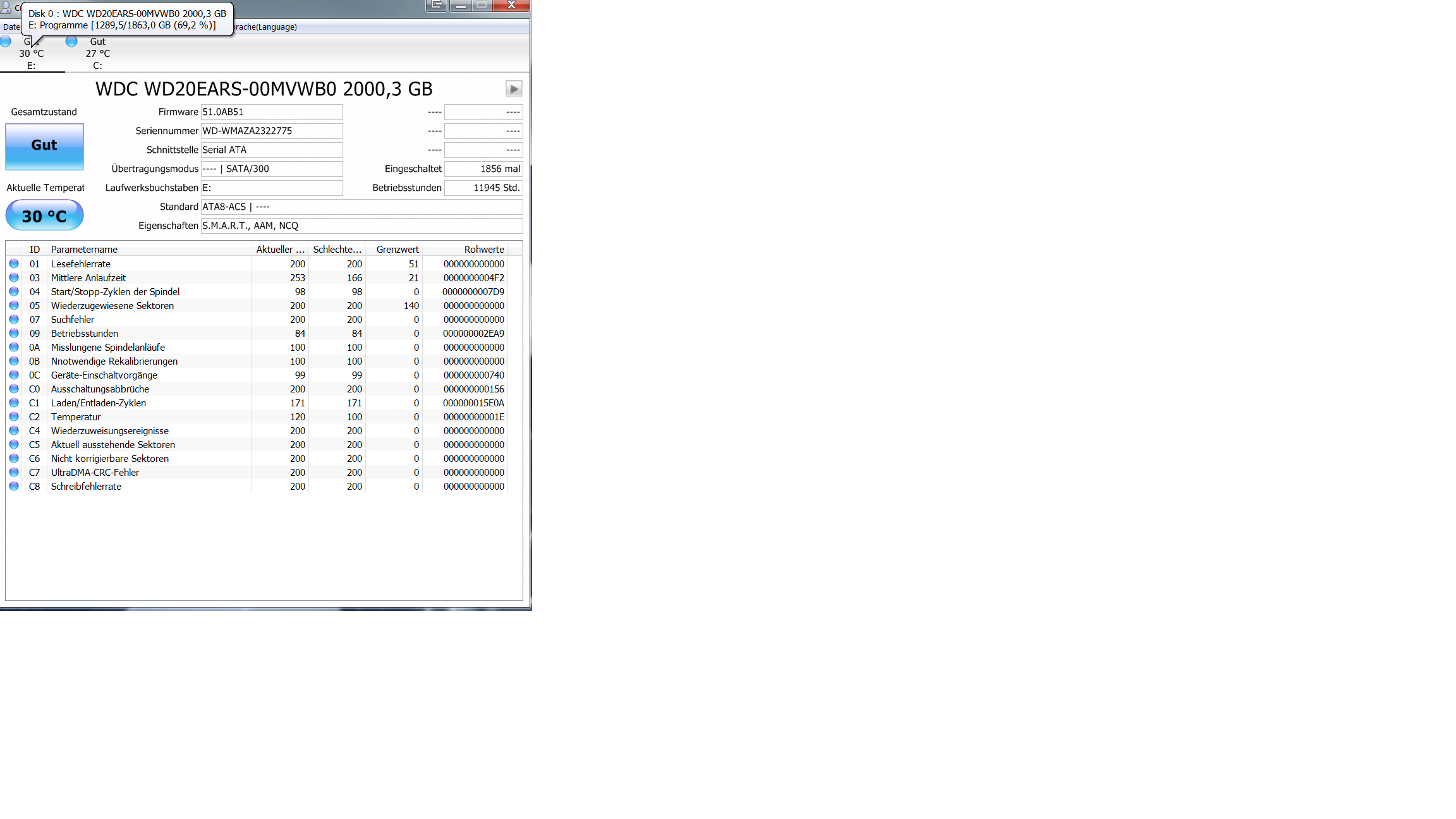

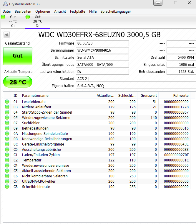

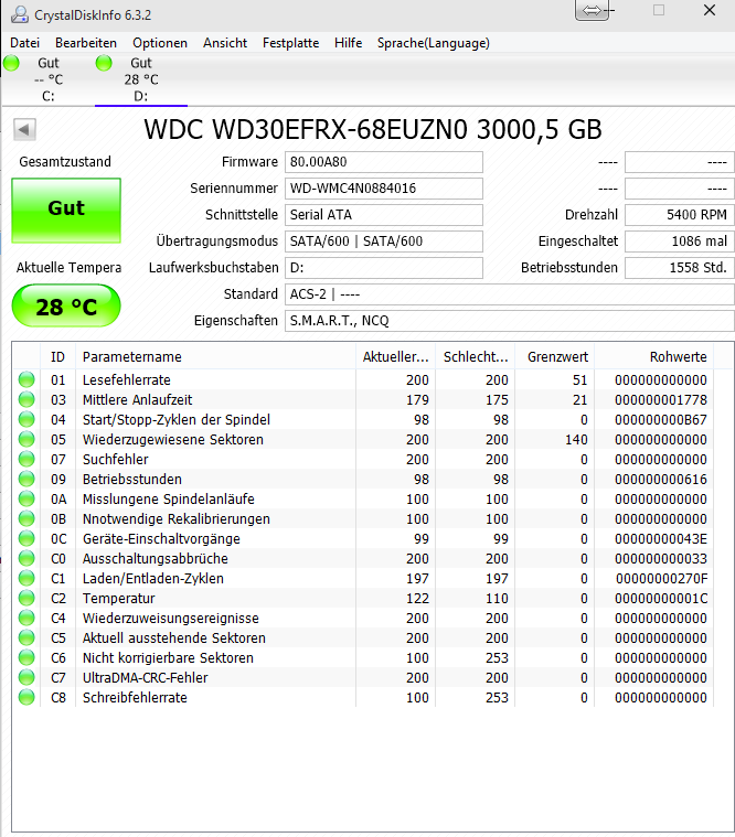

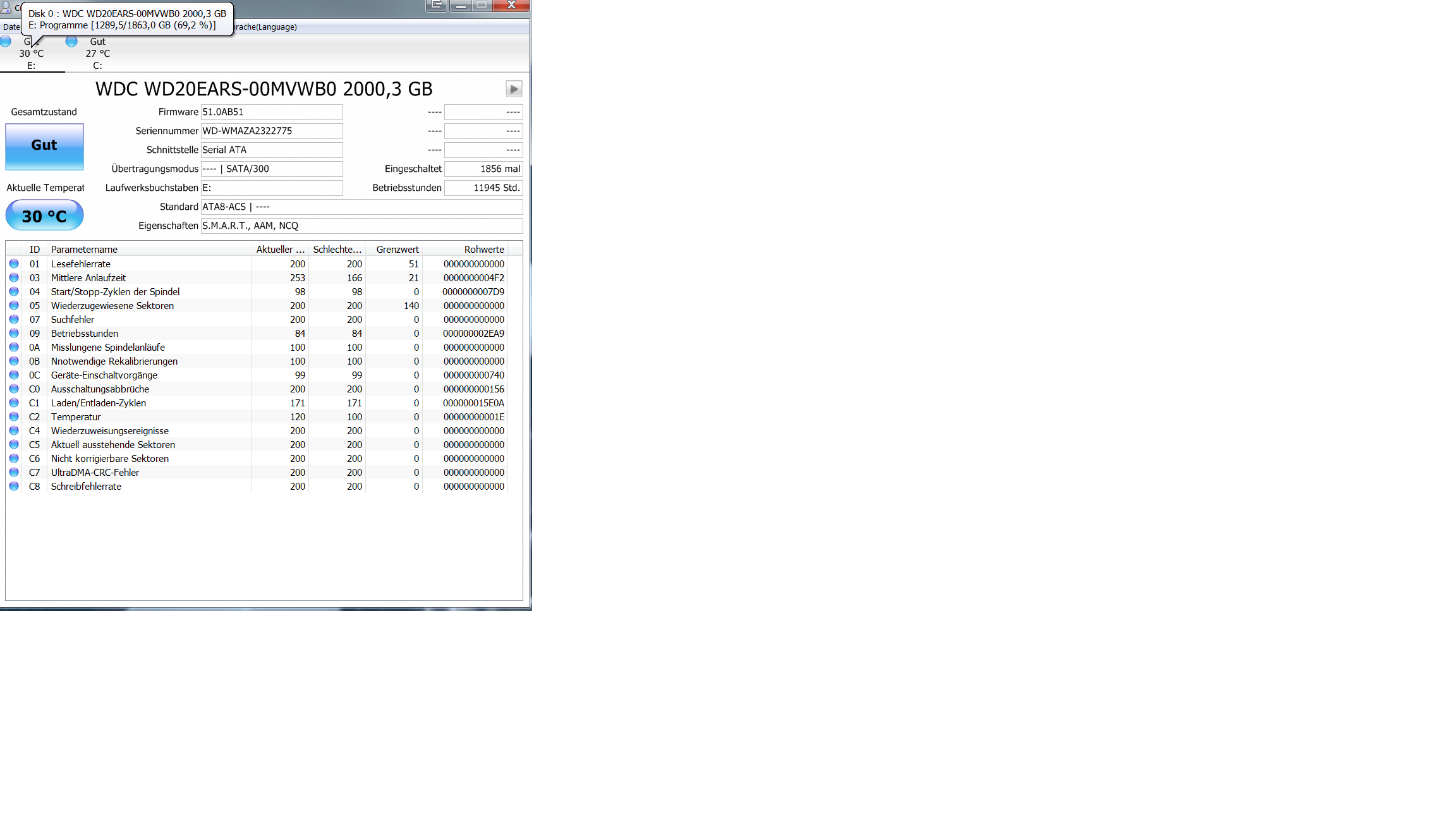

meinst du ne neue festplatte hilft? meine andern festplatten (nicht alle angeschlossen) sehen alle so aus.. sind die platten dann einfach durch?
nein,
bei deiner wd sind alle werte in ordnung.
die scheint zwar schon ordentlich was runter zu haben (man sollte beachten dass bei festplatten nach 5 jahren die defektrate rapide ansteigt), darauf deutet aber nichts hin.
die wd ist von den werten tiptop.

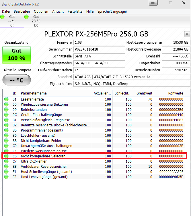

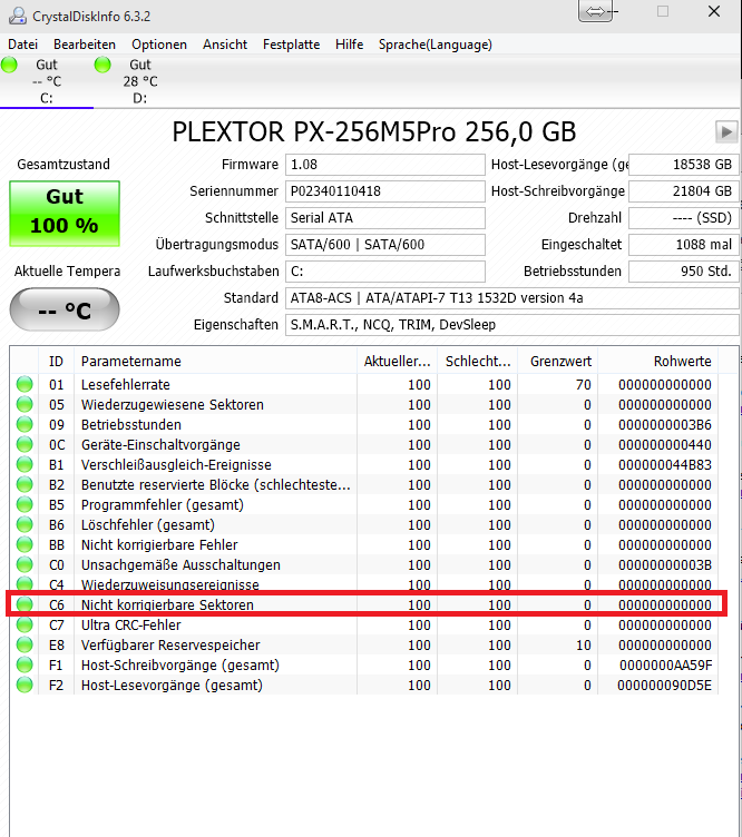

hab dir mal meine hochgeladen. (grüne farbe im crystaldiskinfo hat nix zu bedeuten, ist nur ne einstellungssache)
wie du sehen kannst hat meine plextor keine fehler für nicht korrigierbare sektoren.
vermutlich ist hier was faul. ram trotzdem mal checken :D
