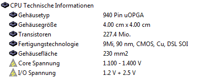

hier mal ein Screenshot von Everest wegen der Spannung - schaue jetzt mal im BIOS nach, was da steht
Wenn ich mich nicht irre, sind die im Everest angegebenen 1,400V (max) korrekt angegeben. Du könntest aber erst mal 1,3V im Bios übernehmen (fix einstellen).
Hab eben mal im Bios nachgeschaut, habs notiert, falls interessant; dort wird lediglich in abgesetzter grauer Schrift "Max. Volt 1.4000 V" angezeigt; Multiplier/Voltage Change steht auf "Auto"; CPU-Z zeigt "Core Voltage: 1,360 V"
