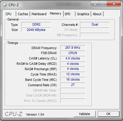

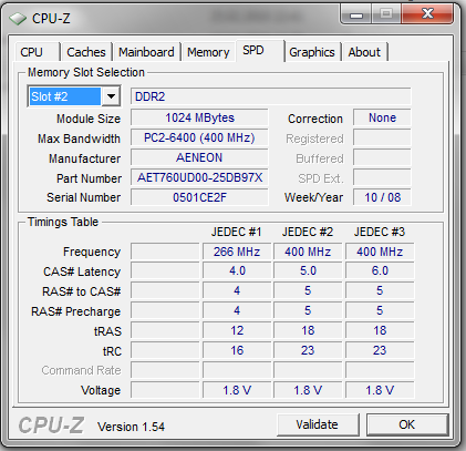

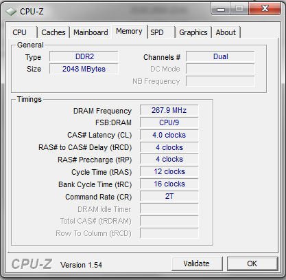

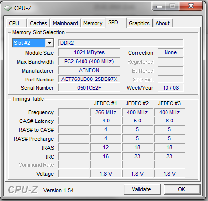

Bitte auch noch ein Screenshot von CPU-Z (Reiter Memory und SPD) posten.

Danke erst mal - anbei die Screenshots. Da die beiden RAMs zuvor im Mischbetrieb eigentlich gut liefen, und bislang ein Test keine Fehler anzeigte, schätze ich sind sie unschuldig...es hat sich bei den letzten 3 Crashs wie geschildert auf Stop-Fehler 3 b eingehagelt. Who knows... jedenfalls danke fürs Auswerten, ich werd nachher die Rams sicherheitshalber nochmal ausbauen und einzeln testen.
Bis später...

... ja, die Chance, dass RAM im Mischbetrieb stabil laufen ist praktisch gleich Null. Wenn es übereinstimmende Timings gäbe, gäbe es vielleicht eine geringe Chance. Deswegen unterstütze ich den Rat von simpel1970.

Dieser wurde durch die Datei ntkrnlmp.exe ausgelöst. Diese gehört zum Systemkernel.
Gemeinsam haben die Bluescreenmeldungen, dass sie -wie du auch selbst bestätigst- immer den Stopfehlercode BCCode: 3b mit dem ersten Argument BCP1: 00000000C0000005 haben.
Nun kann ein 0x3b Bluescreen verschiedene Gründe haben, wie z.B. Geräte Treiber, Grafik Treiber, Systemfehler und eben auch den RAM.
Da das System von dir frisch aufgesetzt wurde, sind die Windowssystemdaten, die Ursächlich für die Bluescreens sind, sicherlich nicht defekt. Grafik- und Gerätetreiber sind daher auch eher auszuschließen (insbesondere, da diese in der Auswertung aufgefallen wären).
Das erste Argument (0xc0000005) der Stopfehlermeldung verweist auf einen Vorgang (die genannten Systemvorgänge), der im Speicher (Adresse fffff80002de1100 to fffff80002ac76fb) nicht durchgeführt werden konnte. Der Arbeitsspeicher kommt für mich daher in erster Linie in Verdacht.
Konntest du zwischenzeitlich den Betrieb mit nur einem RAM Riegel testen?
blechbüchse13 schrieb:
... na ja, was im universum ist schon kompatibel...
... Mischbetrieb mit hoher Wahrscheinlichkeit nicht ;). Sollte es tatsächlich mit einem RAM Baustein auch nicht laufen nehme ich die Behauptung gerne zurück.
Hm,
habe CMOSClear gemacht, ja, auch im Bios Werte auf default gesetzt. Habe beide Riegel jetzt einzeln in Slot 1 getestet und bei beiden ist wieder der 3B Stopfehler + Bluescreen aufgetreten. Schon merkwürdig... kann gerne die Minidumps der letzten beiden Crashs mit nur je 1 Riegel nochmal hochladen, falls das noch was nützt :confused_alt:
... und hast du auch mal Slot 2 getestet?
Hatte mit den vorigen schonmal alle Slots durchgetestet...mom, ich stecke nochmal um, dauert immer ein paar Minuten, um den BSOD zu produzieren. Poste gleich, was passiert
Edit:
Ging recht schnell...bei Slot2 passiert das gleiche, Stop-Fehler 3B. Zumindest scheint der Fehler damit eingekreist. Aber was nun?

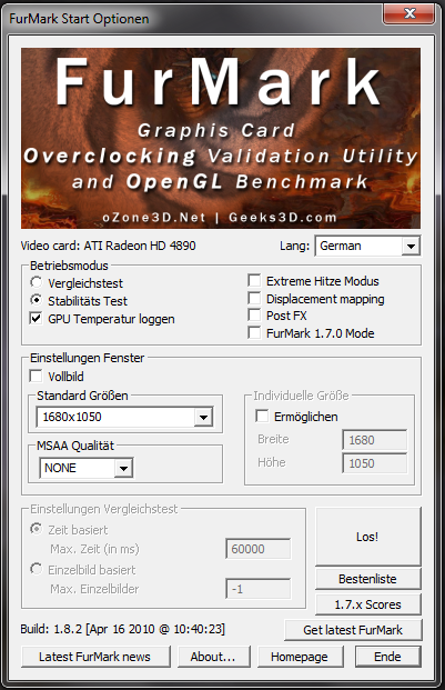

Das wäre natürlich möglich, dass es nicht am RAM selbst, sondern am Board liegt.
Überprüfe mit Prime95 und Furmark die Stabilität deines PC´s. Behalte aber, insbes. bei Furmark, die Temperaturen im Auge.
Für den Prime95 test, wähle zuerst den "Custom" Test -> Torture Test Settings: Run FFTs in-place. Ca. 1 Std. laufen lassen. Danach noch den Blend Test für ca. 1 Std.

Ich teste jetzt mal mit Prime und Furmark, was die Möhre so hergibt...

Mit den Tests sollen nun die Grafikkart (Furmark) als auch die CPU (Prime-Custom) und der RAM/Mobo (Prime-Blend) unter die Lupe genommen werden.
Jetzt schau ma mal, ob wir nach den Tests schauer sind.

Habe jetzt mal eben Furmark gestartet, die Temp der GPU zieht aber steil von zuerst 70° rasant steigend gen 90°, dann hab ich mal gestoppt - bis wieviel Grad sollte man gehen?
Im Normalbetrieb liegt sie laut GPU-Z so bei 60° z.Z., Fanspeed liegt dann bei 40+ %, normalerweis sitzt noch ein Lüfter an der Außenwand, der heiße Luft abtransportiert (hinterer Lüfter bläst noch rein), ist gerad ab, weil dauernd am rumschrauben und Klappe nur angelehnt...
Ich häng mal die Einstellungen von Furmark mit dran. Die Auflösung von 1680 x 1050 ist meine normale (Desktop-)Auflösung. Eher kleinere einstellen?
Edit:
Bei 1280x1024 pendeln sich die Temps zw. 90-95° ein, steigen dann aber weiter, daher wieder Stop. Will das Teil ja nicht einschmelzen... aber noch kein Absturz oder zu kurz. Allerdings recht heiß, wie ich finde...
Edit (2):
Auch mit niedrigerer Auflösung erreicht die Temp knapp unter hundert Grad, da ich nicht weiß, ob das gut ist (denke eher nicht), stope ich Furmark jetzt endgültig. K.A. ob's an den Einstellungen liegt...
