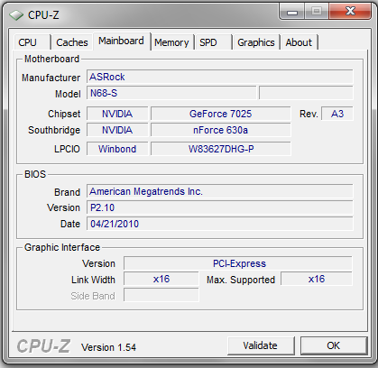

Was für eine Bios-Version ist auf dem Board? Mache dazu bitte ein Screenshot von CPU-Z (Reiter Mainboard).

BIOS-Verion hab ich gestern noch die neuste draufgezogen, Version 2.10, kam im Juli raus, siehe Anhang

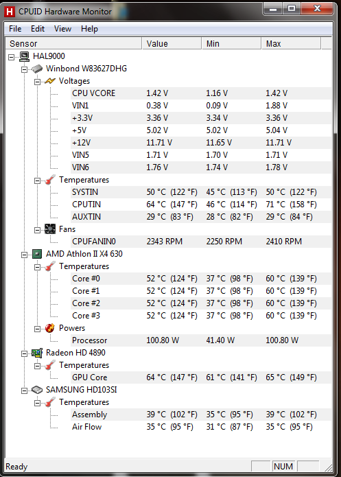

Du kannst den HWMonitor einfach während der Prime95 tests mitlaufen lassen. Die 12V Leitung sieht mit 11,71V schon etwas schwach aus. Interessant wären dann die Min-Werte während der Prime95 Tests.
Das Loggen der Daten ist m.W. nur mit der Pro Version möglich (Tools -> Log -> Aufzeichnung starten).
Ich schau das aber zu Hause noch mal nach, ob das auch mit der Free-Version geht.

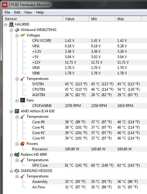

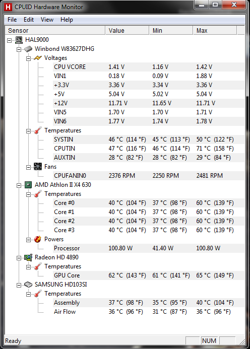

Hi,
also beide Tests mit Prime95, jeweils ca. 1 h, verliefen problemlos, keine Fehler o. Abstürze. Habe beim 2. Test "Blended" mal nach ca. 30 min einen Screenshot der CPU-Temps / Spannung gemacht, häng ich mal mit an.
Die anderen Temps die ich vor Abstürzen geloggt hatte waren auch im Ok-Bereich.
Die HD4890 soll unter Last so um 190 W verbrauchen, mit Peaks bis 220 W... anderes NT habe ich leider nicht zur Verfügung. Wenn ich das richtig verstehe, stellt das NT die 730 W u.U. gar nicht voll zur Verfügung?

blechbüchse13 schrieb:
...sowie 1 x 6+2 Pin als Anschluss, so dass ich den 2. benötigten 6 Pin-Anschluss über einen Adapter vom 5.25 Molex hole, aber das hatte ich schon in anderen Pcs so gehandhabt, da ich bislang noch kein NT hatte, dass 2 x 6 Pin-Anschlüsse bot - aber das dürfte doch eigentlich egal sein, über welchen Weg der Strom kommt, oder?
Ist nicht ganz egal. Hängen an der 12V Molex Leitung noch andere Geräte, oder ist die Leitung "frei"?
Das NT hat nach deinen o.g. Angaben auch nur eine 12V Leitung mit 19A und 450W. Das sollte zwar nominell reichen, jedoch missfällt mir die schwache Spannung von min 11,65V (lt. HW-Monitor).
Und Techsolo steht auch nicht unbedingt für gute Markenqualität.
Wenn du kein NT zum Testen zur Hand hast, wäre die Frage, ob du dir nicht ein Marken-NT (~500W) zulegen solltest.
Bei Online-Bestellung hast du immer noch das 14-tägige Rückgaberecht, falls das neue NT auch keine Besserung bringen sollte. Wobei der Austausch des NT´s grundsätzlich nicht verkehrt wäre.
