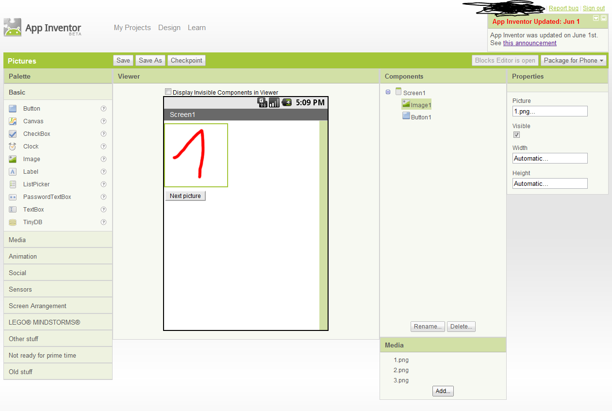

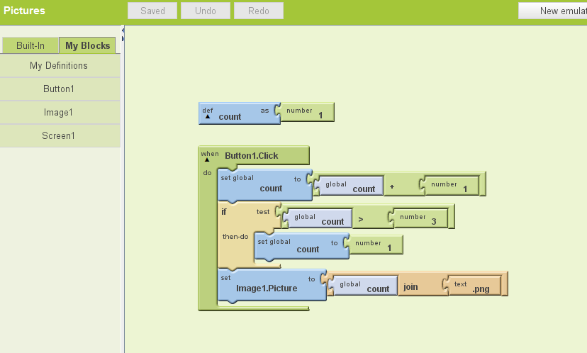

Hab das Ding mal ausprobiert. Ist ganz einfach. Auf der Website erstellt man das UI und kann dann den Blocks Editor öffnen.
Der Blocks Editor wird mit der Website Synchronisiert, das heißt wenn man auf der Website etwas zum UI hinzufügt, kann man im Editor gleich darauf zugreifen.
Um die App zu testen, kann man im Blocks Editor entweder nen Emulator starten oder sein Handy per USB anschließen.
Hat man die App dann im Emulator oder auf dem Handy laufen, ist die auch Synchronisiert. So kann man im UI Designer oder Blocks Editor rumspielen und direkt das Ergebnis sehen ohne irgendwas kompilieren oder kopieren zu müssen.
Hab hier noch 2 Screenshots. Der erste ist vom UI Designer, der zweite vom Blocks Editor.
Der Button bewirkt das mit einem Klick das nächste Bild angezeigt wird.
Dürfte ja ungefähr das sein was der TE will.
