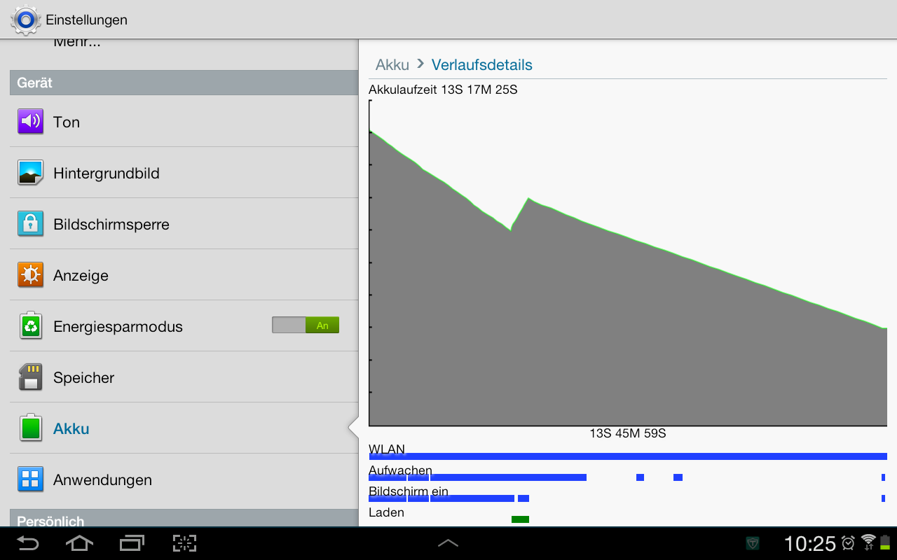

Geht man in Einstellungen > Akku , kann man dort ja eine Kurve sehen und dazu die Akkulaufzeit. Kurve verstehe ich. Aber was ist mit der Laufzeit los? 3 Tage un noch was. Wann geht diese Zählung wieder von vorne los? Habe den Akku mittlerweile mehrfach aufgeladen, oder das Tablet ausgehabt . Also läuft der Akku ja nicht seit 3 Tagen....
Ich würde die Stat gerne zurücksetzen , wie stelle ich das an? Ich möchte nicht rooten oder Ähnliches.

Um ein Samsung Tab 2 10.1. Ich habe es vorhin geladen, Statistik war zurückgesetzt , nun lasse ich das Tablet von 100% entladen, um mal zu schauen, wie lange es durchhält.
War ja nicht lange...was auch immer dieser Tunny -Browser ist.. Dolphin- Browser... Den hatte ich gestern aber beendet und extra nochmal im Taskmanager nachgesehen ...

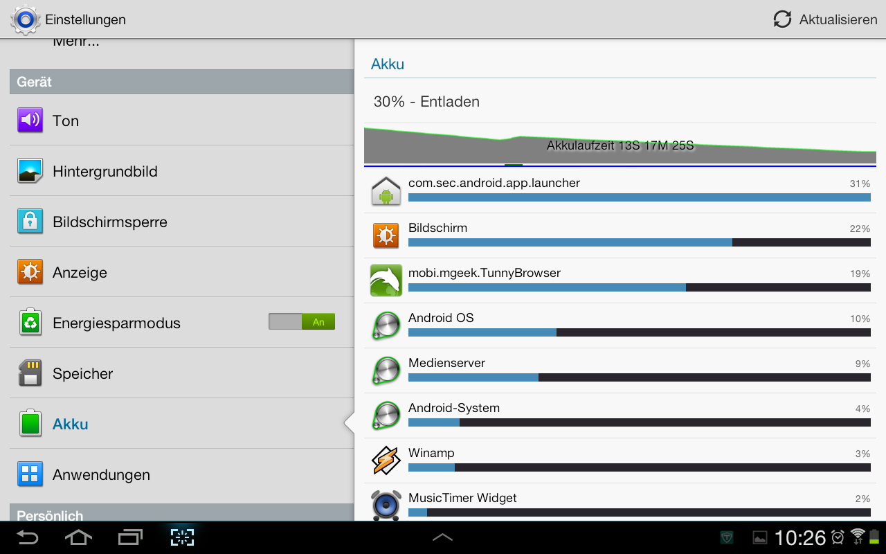

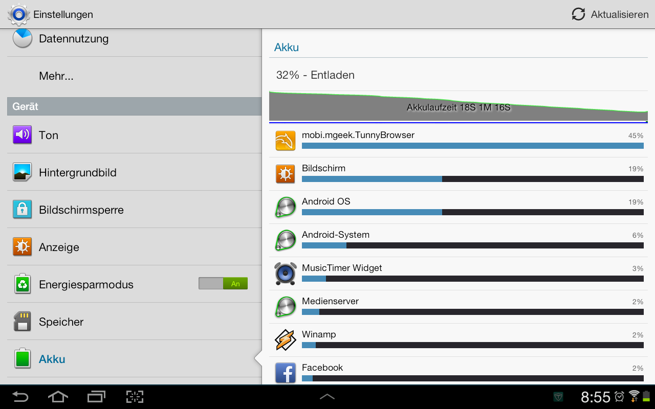

Leute, Hilfe bitte!! Von 70% auf 30% akku in der Nacht. Im Standby .
Kann mir bitte wer einen tipp geben, was da los ist? Habe ich mir irgendeinen Virus eingefangen ?
Gestern war es noch der dolphin Browser, der 40% akku zog, heute ist es diese Anwendung. Vor ein paar Tagen war noch nix...
Dein Launcher produziert anscheinend eine tödliche Dosis Wakelocks. ;)
Irgendwelche Widgets nachinstalliert die evtl. sehr häufig synchronisieren bzw. beim Sync-Prozess einfrieren?
Neueste Software installiert?
Ansonsten soll es auch nützlich sein mal einen Fullwipe (Werksreset) durchzuführen.

Warte bitte, was? Werksreset? Habe das ding seit 2 Wochen!
Was sind Wakelocks? Wie kann ich herausfinden, welche Prozesse soviel ziehen?
Ich habe das Gefühl, dass es irgend etwas mit dem Dolphin -Browser zu tun hat und habe den jetzt gelöscht.
Zudem : facebook darf jetzt keine Kalender mehr synchronisieren, Mails nicht mehr alle 5 Minuten... ich hoffe, der Höhe akkuverbrauch lag daran...

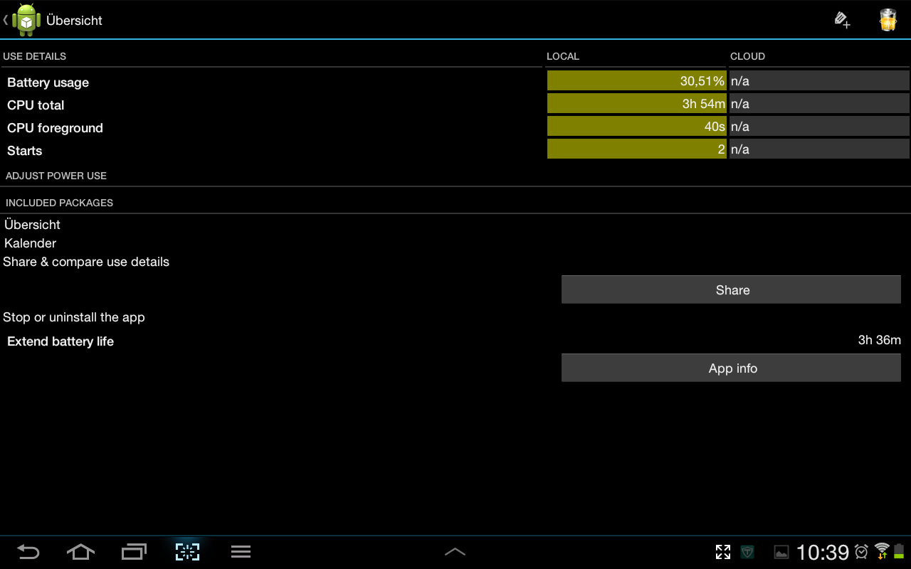

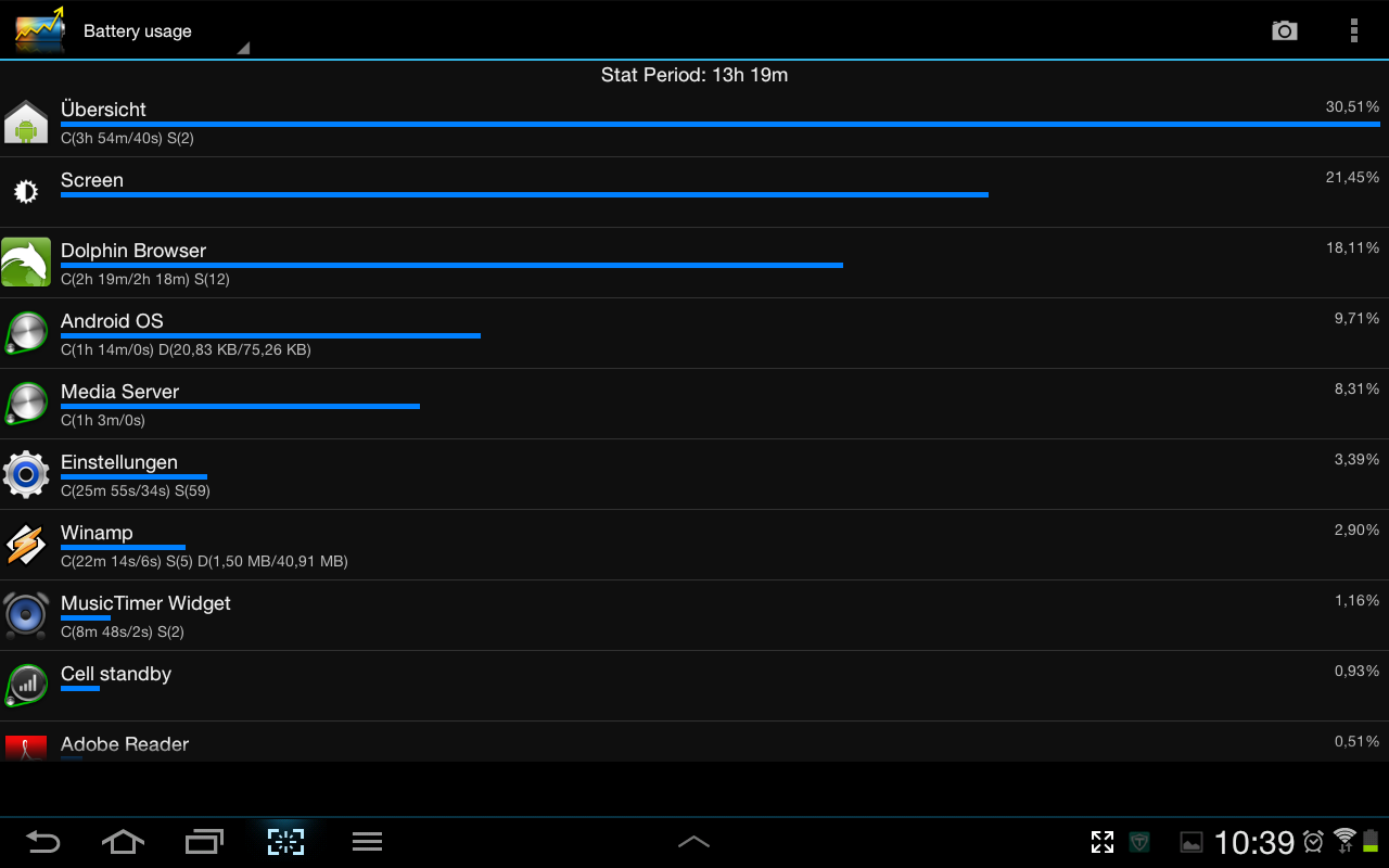

BetterBatteryStats hilft dir dabei festzustellen welche Apps Wakelocks verursachen und damit das System am Deep Sleep hindern.
Im Play Store kostet die App 2 Euro, auf XDA Developers kannst du dir die App kostenlos vom Entwickler runterladen.
Vielen dank für den tipp. Kann mir vielleicht noch jemand helfen, das Programm so einzurichten, dass ich es heute Nacht mal laufen lassen kann? Dann müsste mir danach noch jemand sagen, ob die Daten normal sind.

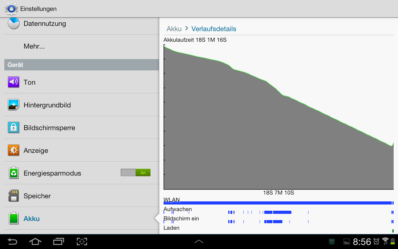

So, ich gehe da nun etwas geordneter ran:
Mein Tablet läuft so gut wie immer. Abends habe ich WiFI durchgehend an, da ich Winamp anmache, einen Timer zur Abschaltung von der Musik und mich dann schlafen lege. Das Tablet schaltet die Msuik in der Nacht ab und weckt mich morgens.
So ungefähr ist mein Tablet-Verhalten. Abends. Ich erwarte nun nicht, dass es 3 Tage lang läuft, nur in den letzen Tagen (erst) 30% Akku pro Nacht zu verlieren, erschien mir dann doch zuviel...
Dieses Problem tauchte erst vor ein paar Tagen auf, nachdem sich der Dolphin-Browser geupdated hatte. Ich habe diesen daraufhin deinstalliert. Heute Nacht verbraucht mein Tablet ca. 8% Akku.
Trotzdem würde ich gerne verstehe, was bei mir am meisten Akku zieht.
Ok, bis jetzt habe ich verstanden bei BBS:
"Kernel Wakelocks" (Wakelocks sind z.B. Apps, die sich synchronisieren und somit das Tablet am laufen halten.)" -> Wakelocks, produziert vom System
"Partial Wakelocks" -> Wakelocks, produziert von Apps.
Das war das erste Feld. Zweites Feld:
Dort habe ich "Unplugged" eingestellt... richtig so?
Drittes Feld: "Current".
