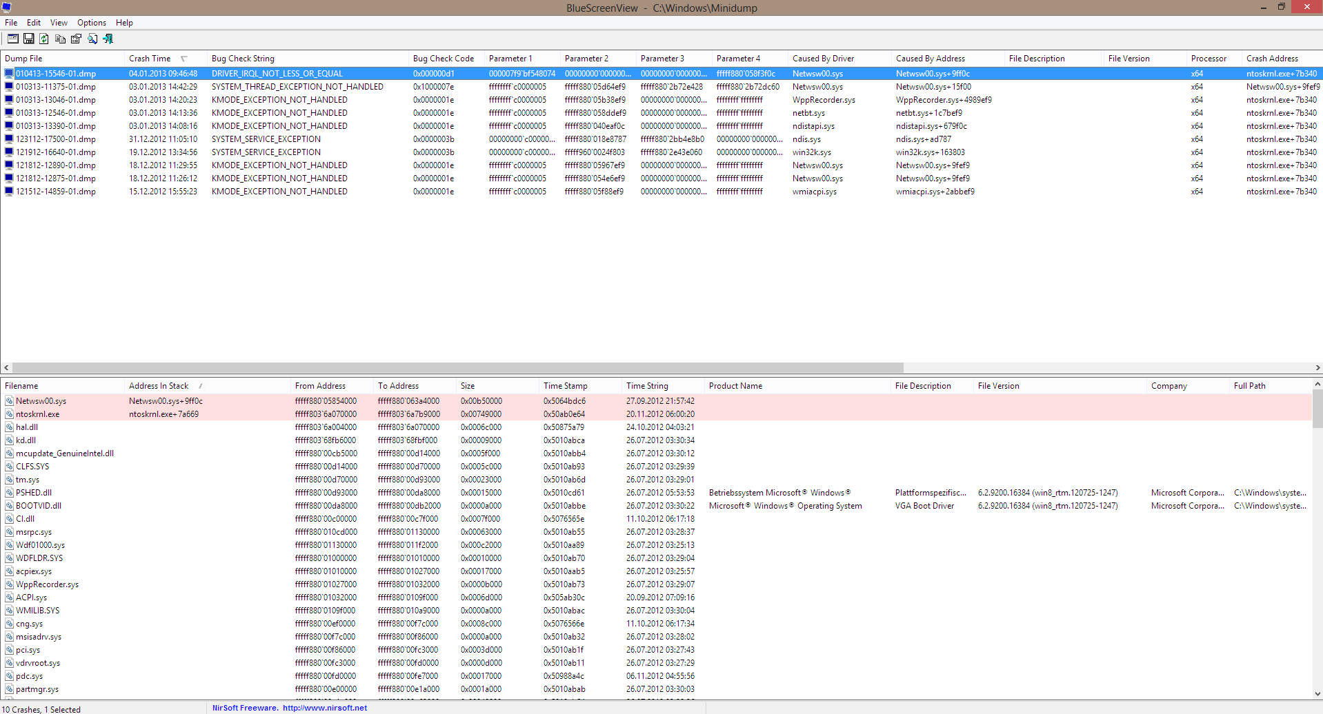

Hier ist mal ein Screenshot von Bluescreenview. Es scheint so, als wenn es sogar verschiedene Ursachen gibt. Heute habe ich versucht den Fehler zu reproduzieren, dabei ist wohl ein anderer Fehler aufgetreten.
Der Treiber Netwsw00.sys ist wohl der Grund:

Der Treiber gehört zu Intel. Mache mal ein Update der Intel Netzwerktreiber.
