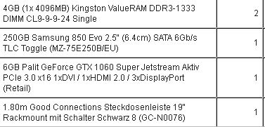

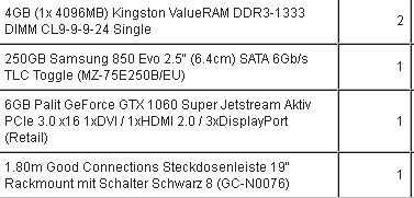

Ich habe einen Tower geschenkt bekommen und für diesen bereits passende Teile bestellt zum Aufrüsten (danke an das Forum für die Hilfe=))

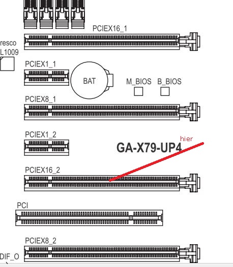

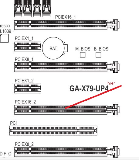

nun folgt die GPU --> eine ist verbaut (siehe Anhang..) gehe ich Recht in der Annahme, dass genau da die neue GTX 1060 drauf muss?GPU Steckplatz.JPG
also die Alter raus, die Neue rein?
Die kannst du auch oben in den ersten PCIe x16 Slot stecken.
ok, ich verbaue... kann ich die ALTE drin lassen?

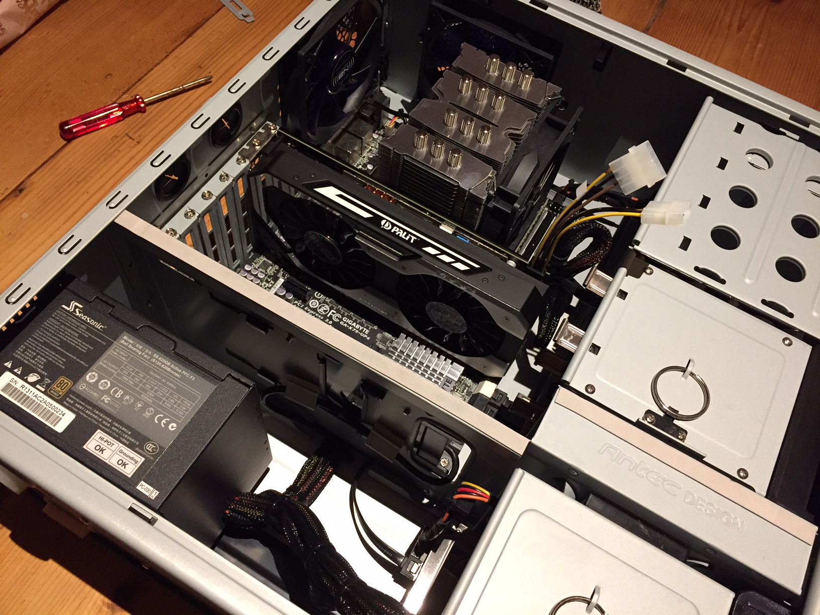

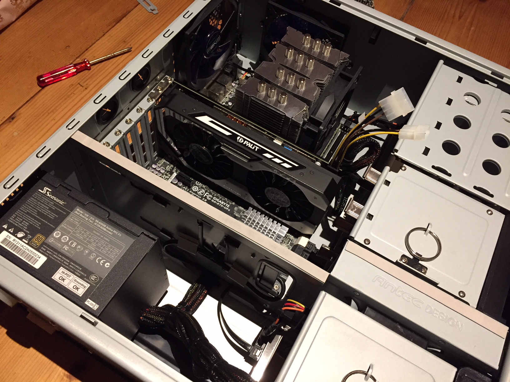

also folgende Bilder:IMG_1201.JPGIMG_1201.JPG

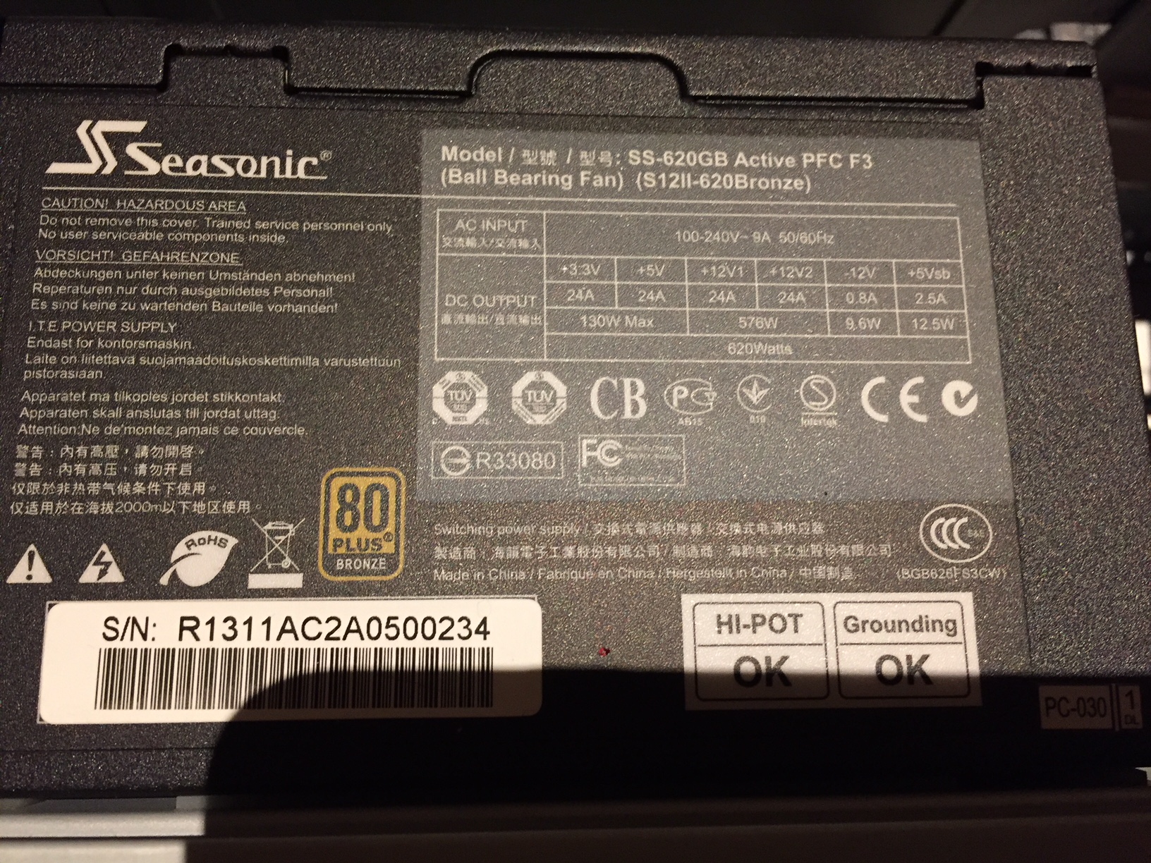

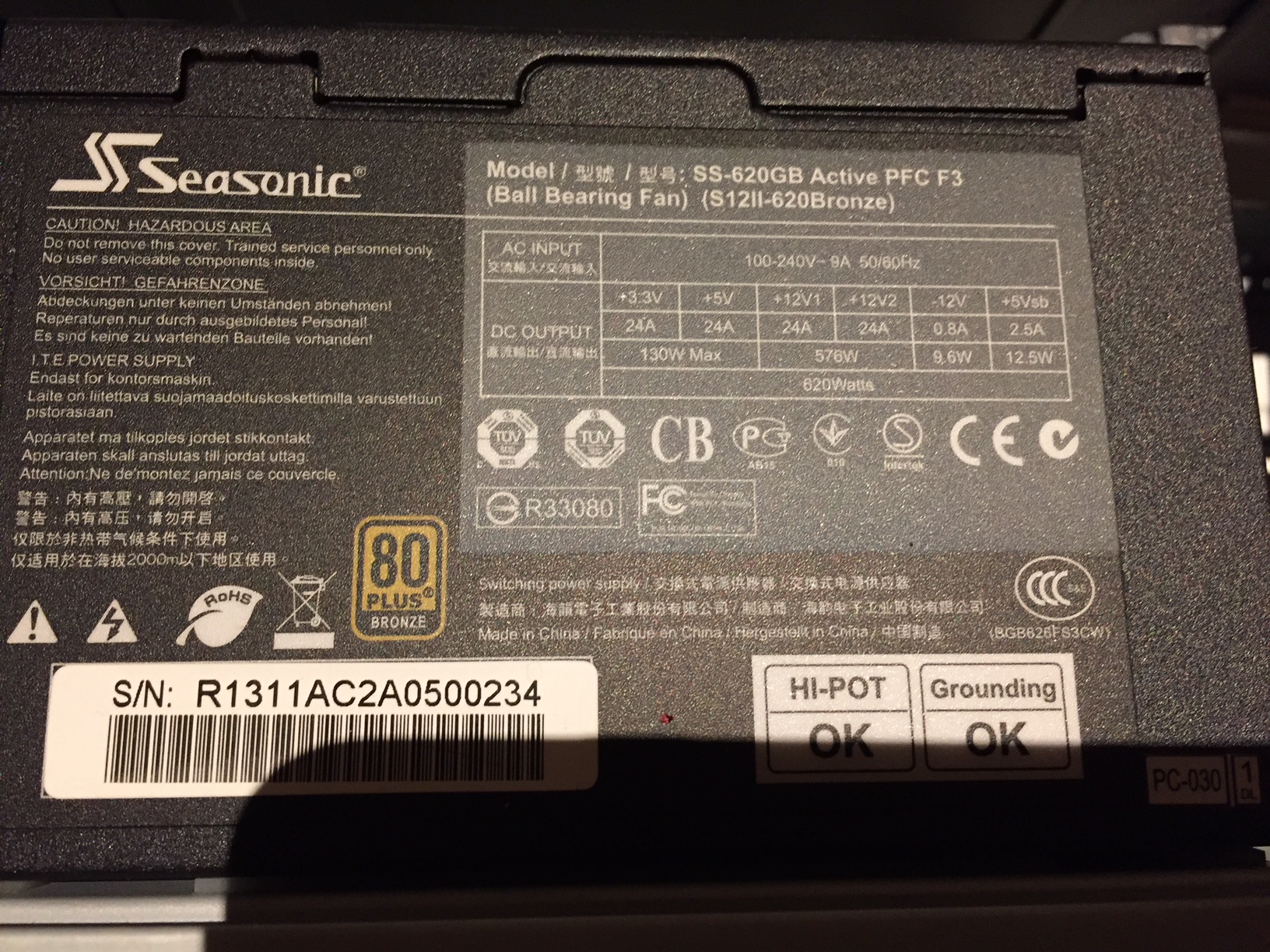

wie bekomme ich die 2 weißen Stromkabel zum Netzteil?
@alter Sack: mir wurde gesagt das Netzteil reicht...

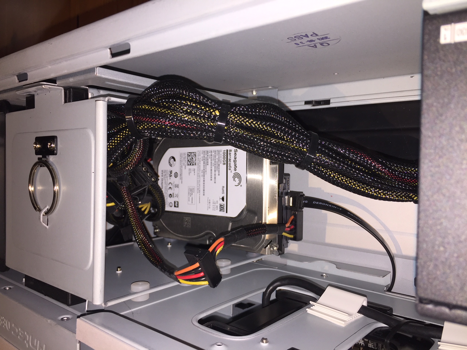

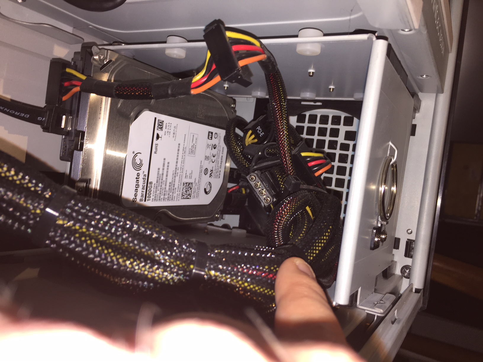

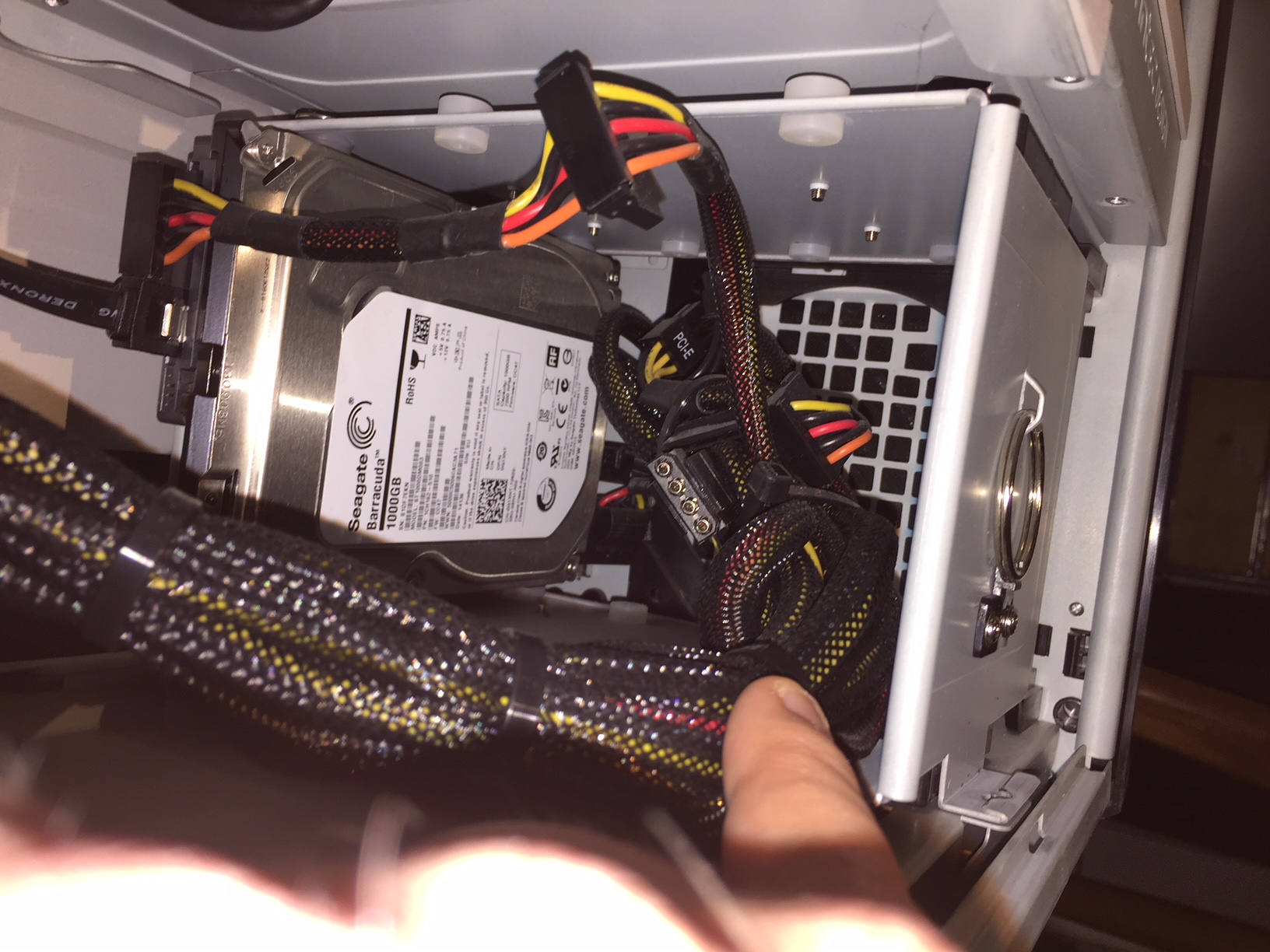

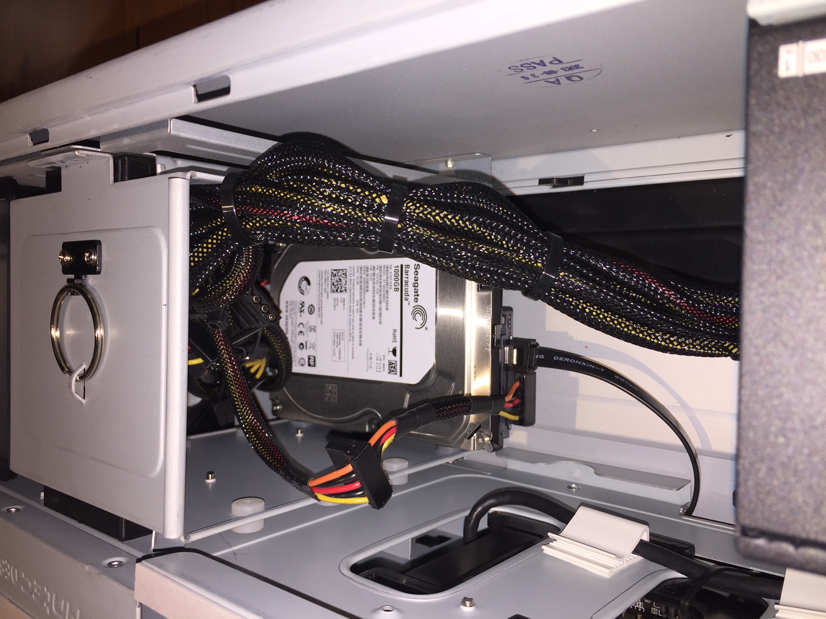

ok...habe gerade gesehen, dass vom Netzteil mehrere Kabel abgehen, die passen müssten...siehe Bild. In dem Modul, welches die Kabel mit Kabelbilder hält ist auch die Seagate 1TB Platte verbaut...sollich den Kabelbinder trennen? die Kabel haben lose Anschlüsse....IMG_1203.JPG
