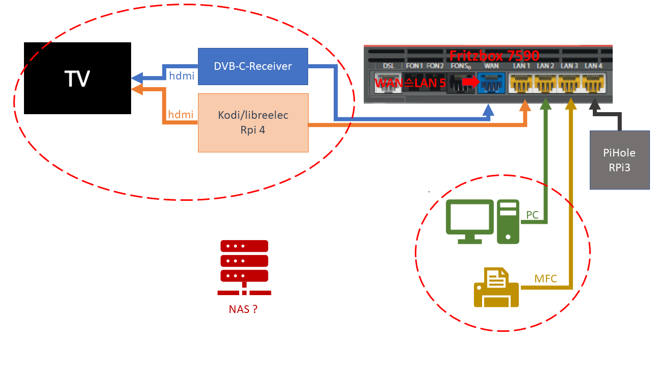

Wie funktioniert das mit so einem 8 Port Switch? Wo sollte er am besten hin?
In der Grafik habe ich die räumlichen Begebenheiten versucht darzustellen, also was physisch beieinander steht - falls das 'ne Rolle spielen sollte.

Würde die VU+, das NAS und die RPi4 an einen kleinen Switch anschließen (in der Nähe des TVs) und dann mit einem Kabel vom Switch zum WAN/LAN5 Port der FB gehen.
Code:
WAN/LAN5
5/8-Port Switch
|--> NAS
|--> RPi
|--> VU+
Ist die Frage ob man sein NAS beim TV stehen haben will...
Alternativ kann man den Switch auch direkt zur Fritzbox packen und dort alles anschließen. Wenn die 8 Ports irgendwann zu knapp werden kann man ja ein paar Geräte auf die Fritzbox umstecken, z.B. den PiHole und den Drucker (ich würd zuerst die Geräte nehmen die untereinander keinen hohen Datentraffic haben).
