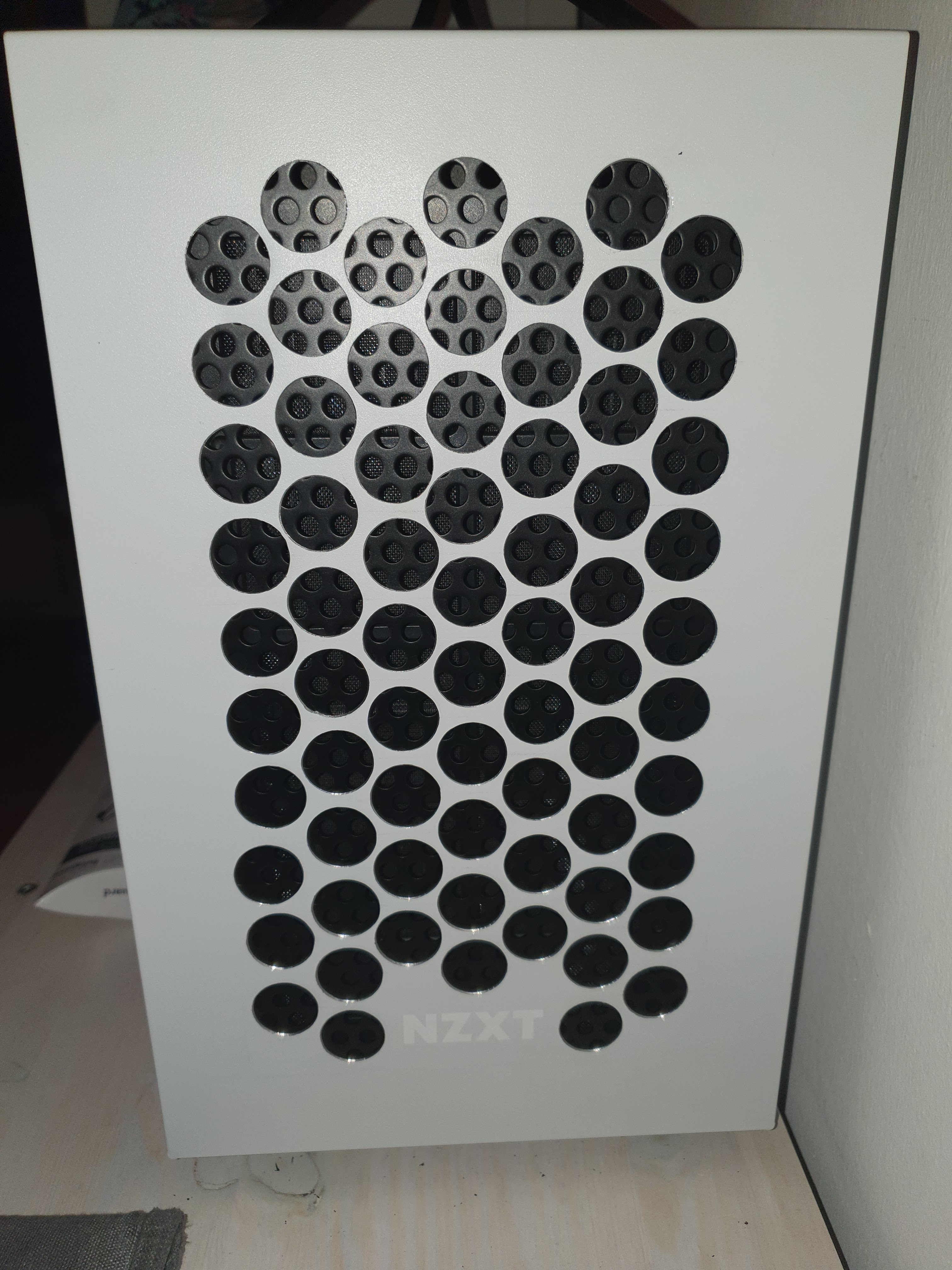

Für ein DiY ist es erstaunlich gut gemacht 👍
Optisch wären kleinere Löcher natürlich schöner, bei manuellen Bohrungen natürlich deutlich schwerer symmetrisch hinzubekommen und mehr arbeit.
Was genau hast du mit dem RV4-6 Lochblech vor?
Reaktionen: Möhrenmensch
Kleiner wäre vermutlich sogar einfacher gewesen und noch etwas sauberer geworden, mir gefällt es aber so.

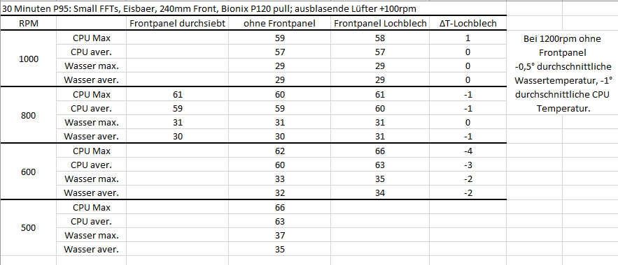

Das Lochblech soll hinter die Löcher. Optische Gründe. Wenn es die Temperaturen zu stark beeinflusst, kommt es wieder raus.
Reaktionen: wrglsgrft und BSM-0815
Lochblech kann bleiben.
Die minimalen Abweichungen sind völlig akzeptabel. Niedrigere Drehzahlen - heißt, die Lüfter können ihren Druck natürlich auch nicht aufbauen - scheinen stärker betroffen zu sein, aber alles bis 800rpm sind für mich völlig akzeptabel, wobei die Lüfter im normalen Kurvenbetrieb selbst unter P95 und bei 31°-Wassermax. nicht auf die 800rpm kommen.

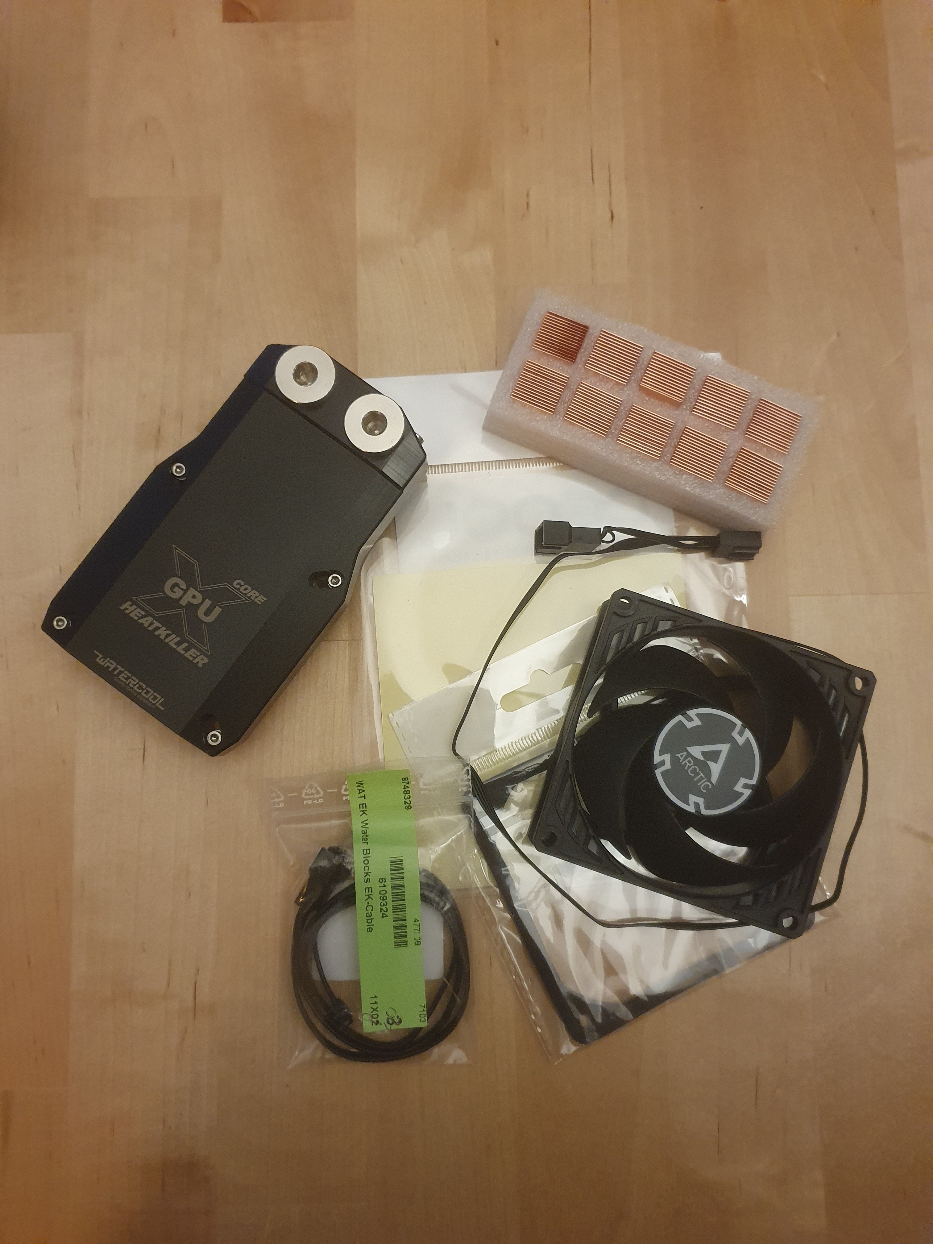

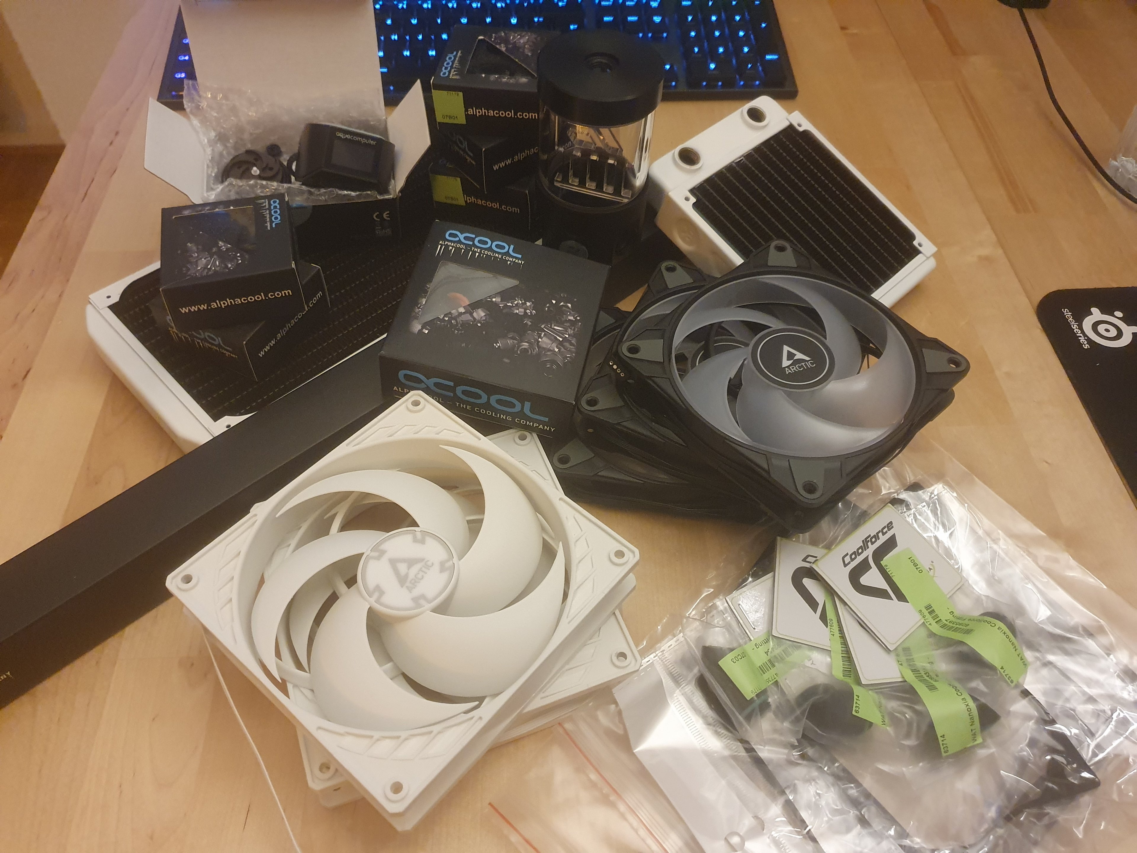

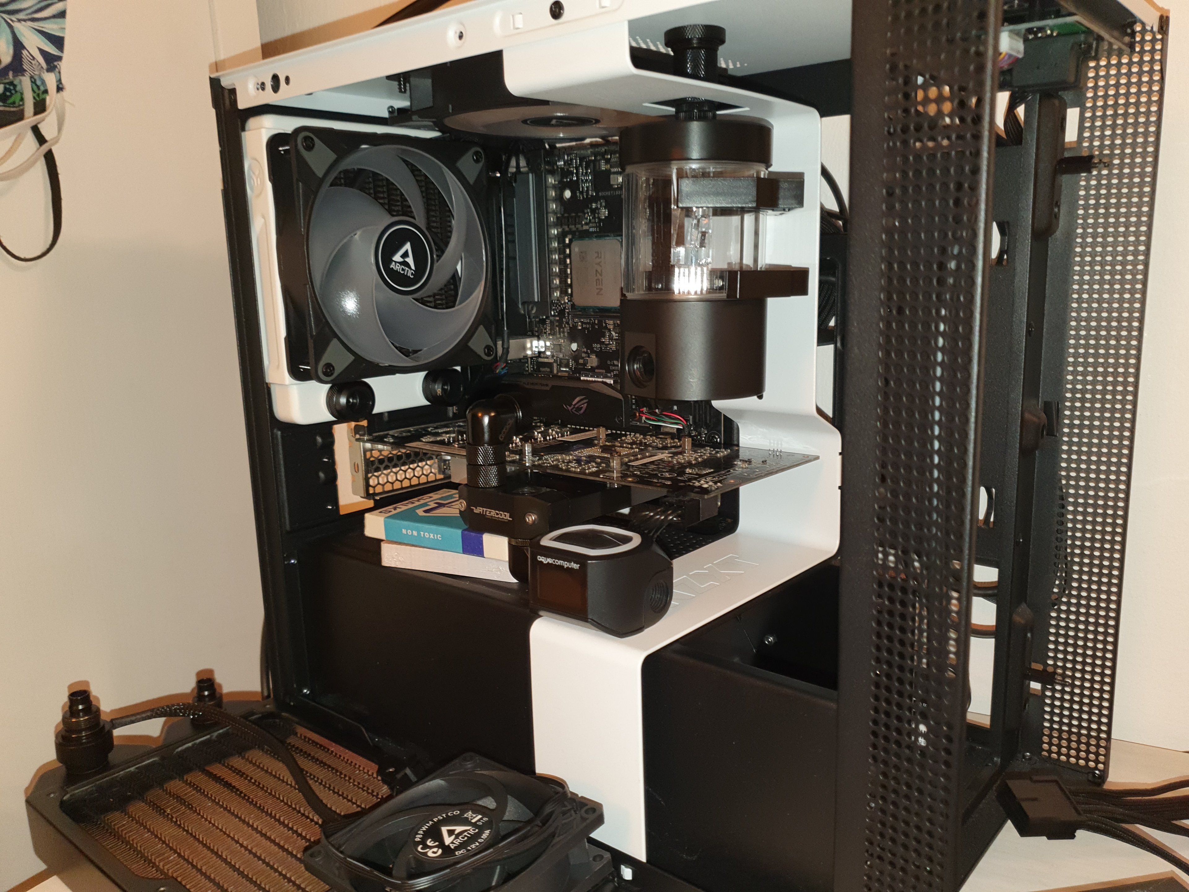

Heute sind die Reste eingetrudelt. Ganz schön viel Zeug, alles in allem.
GPU Umbausatz:
Der ganze Rest:
Ganz schön viel Zeug. Sagte ich das schon? Wo soll das in dem kleinen Gehäuse alles hin?

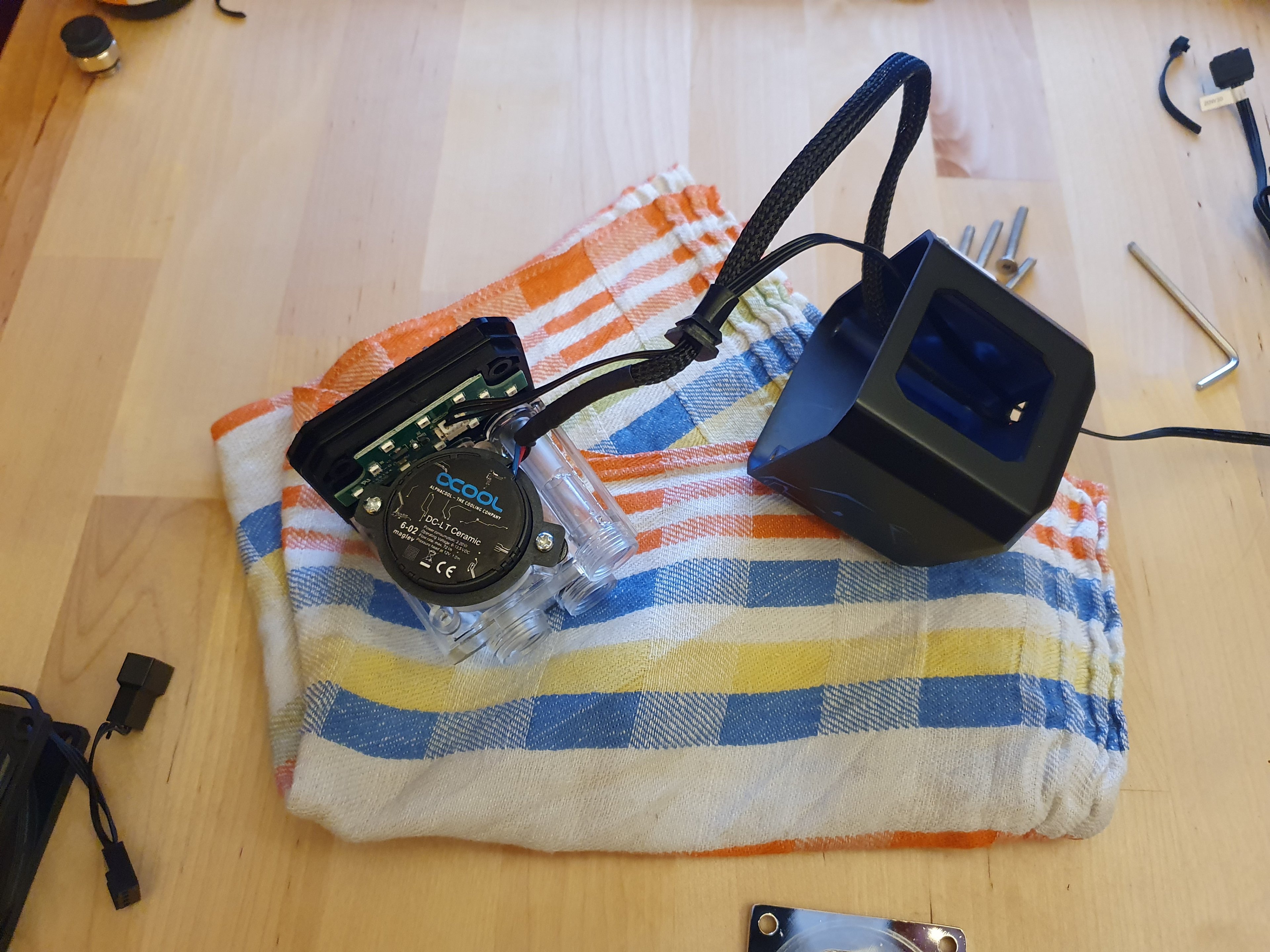

Eisbaer zerlegt. Die Brummelpumpe kommt raus.
3 Monate alt und soviel Schlonz in den Finnen? Solide. Frage mich ernsthaft, wo das herkommt. Kann eigentlich nur Abrieb von den Anschlüssen sein.

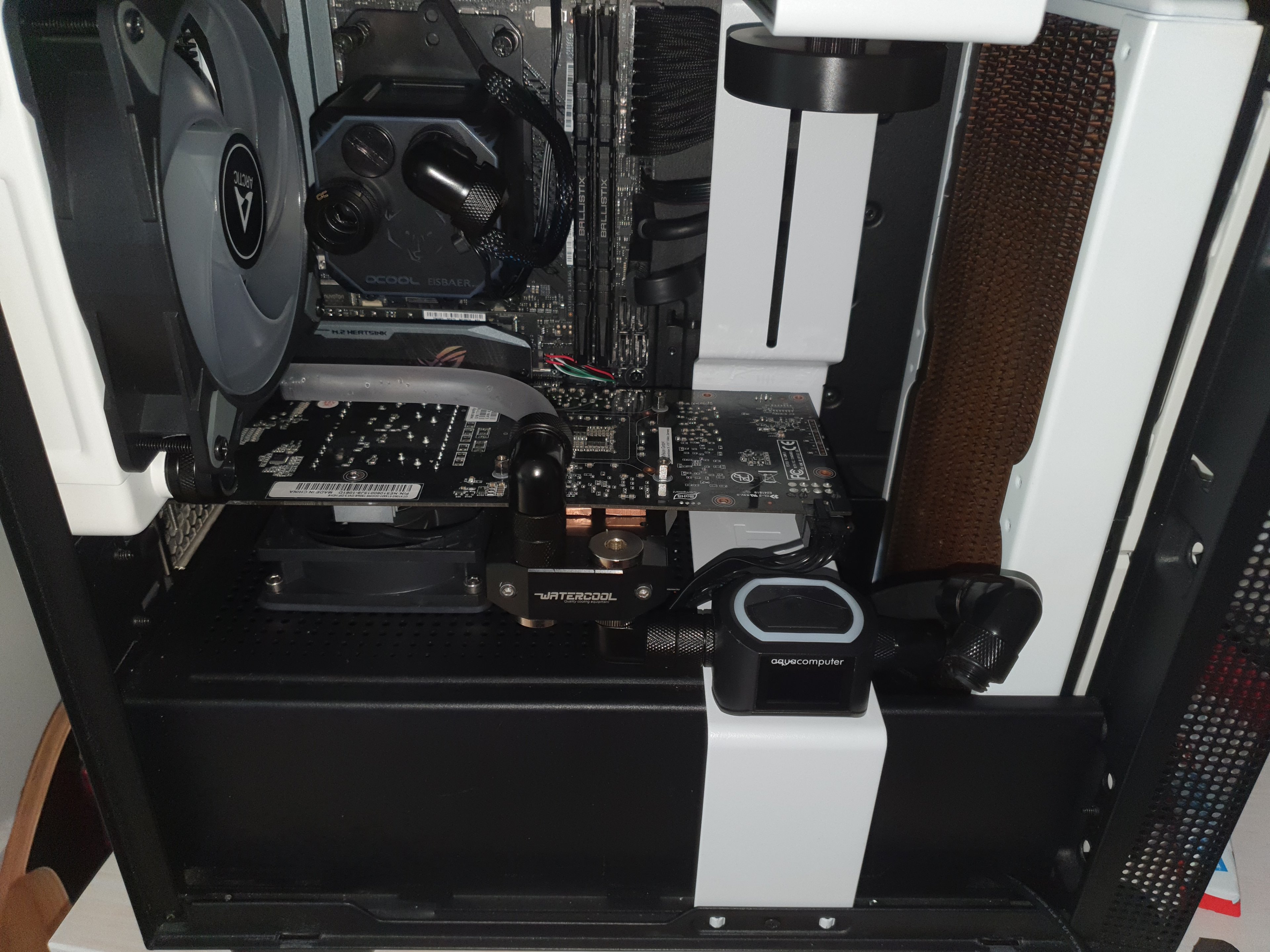

Ganz schön Aufwendig. Dachte, ich werde heute soweit fertig, dass dann als nächstes die Tubes reinkönnen. Ganz klar Wunschdenken.

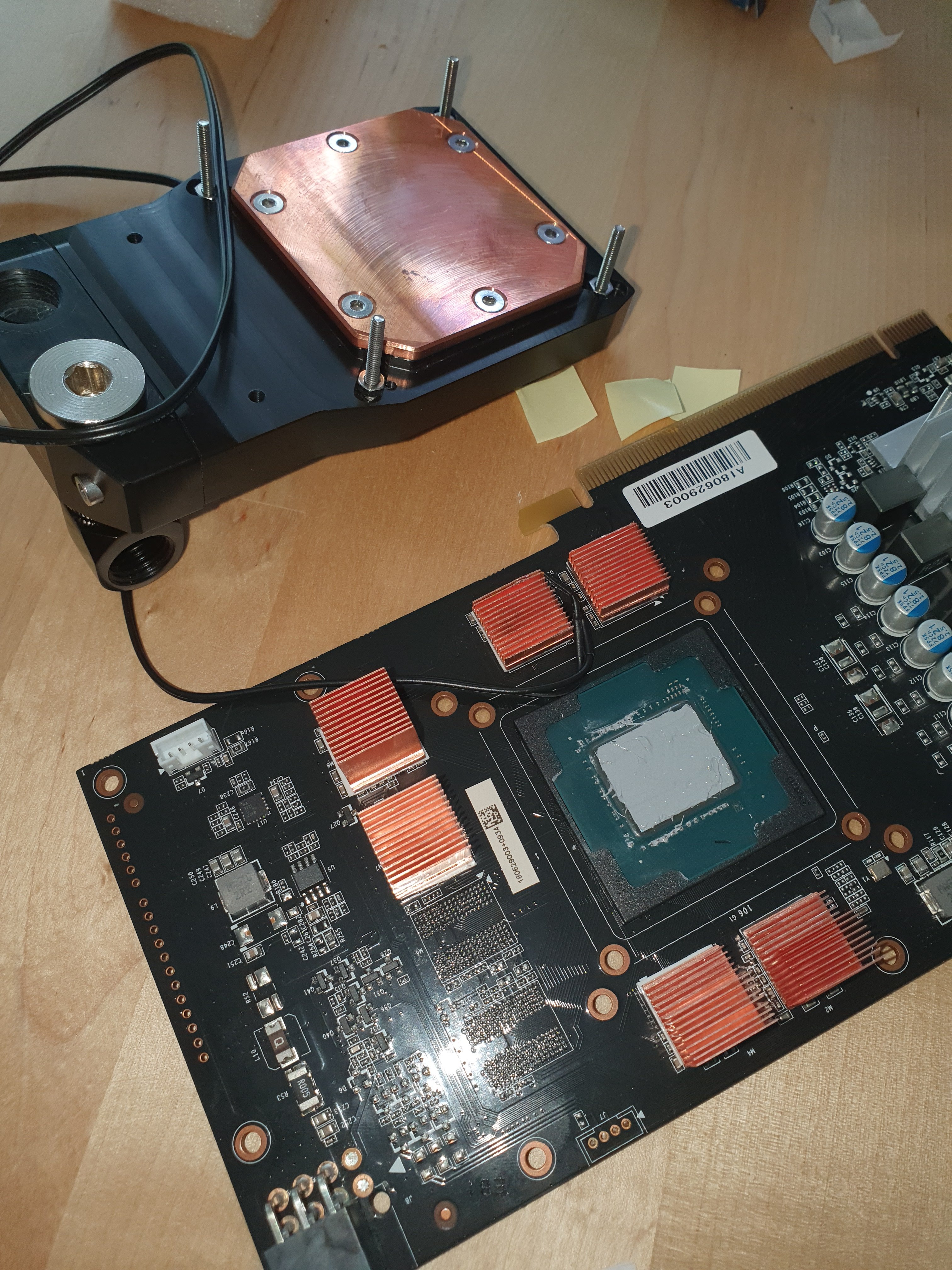

Erstmal Kühlkörper für den VRam zerschnippelt und natürlich auch direkt falsch aufgeklebt :D
Da ich den 5mm hohen Kühlkörpern unterm Terminal nicht ganz traue, habe ich da nochmal einem Temperatursensor reingehängt. Schauen wir mal, ist ja eine Bummelkarte.
Und das ganze fertig montiert:

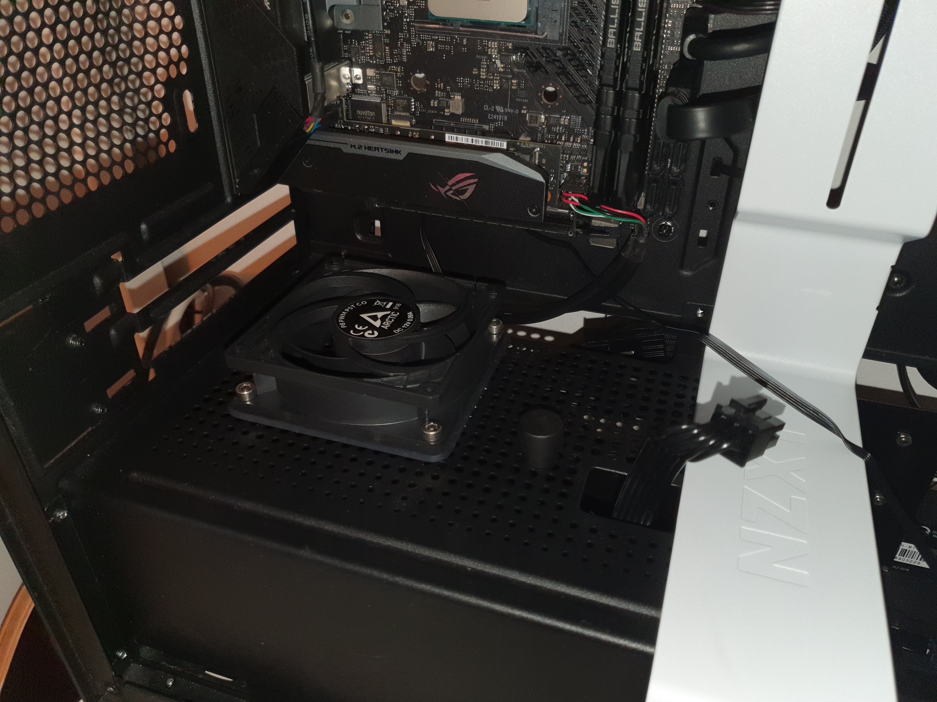

Der hintere Teil der Karte muss natürlich trotzdem belüftet werden. Statt Kabelbindermodding, habe ich mal geschaut, ob der Lüfter sich nicht auf das PSU-Shroud-Lochblech schrauben lässt. Und, HexHex:
Funktioniert einwandfrei. Dazwischen ist noch ein Entkopplungsgummi. Der Anschluss erfolgt hinterum am Anschluss der GPU-Lüfter.

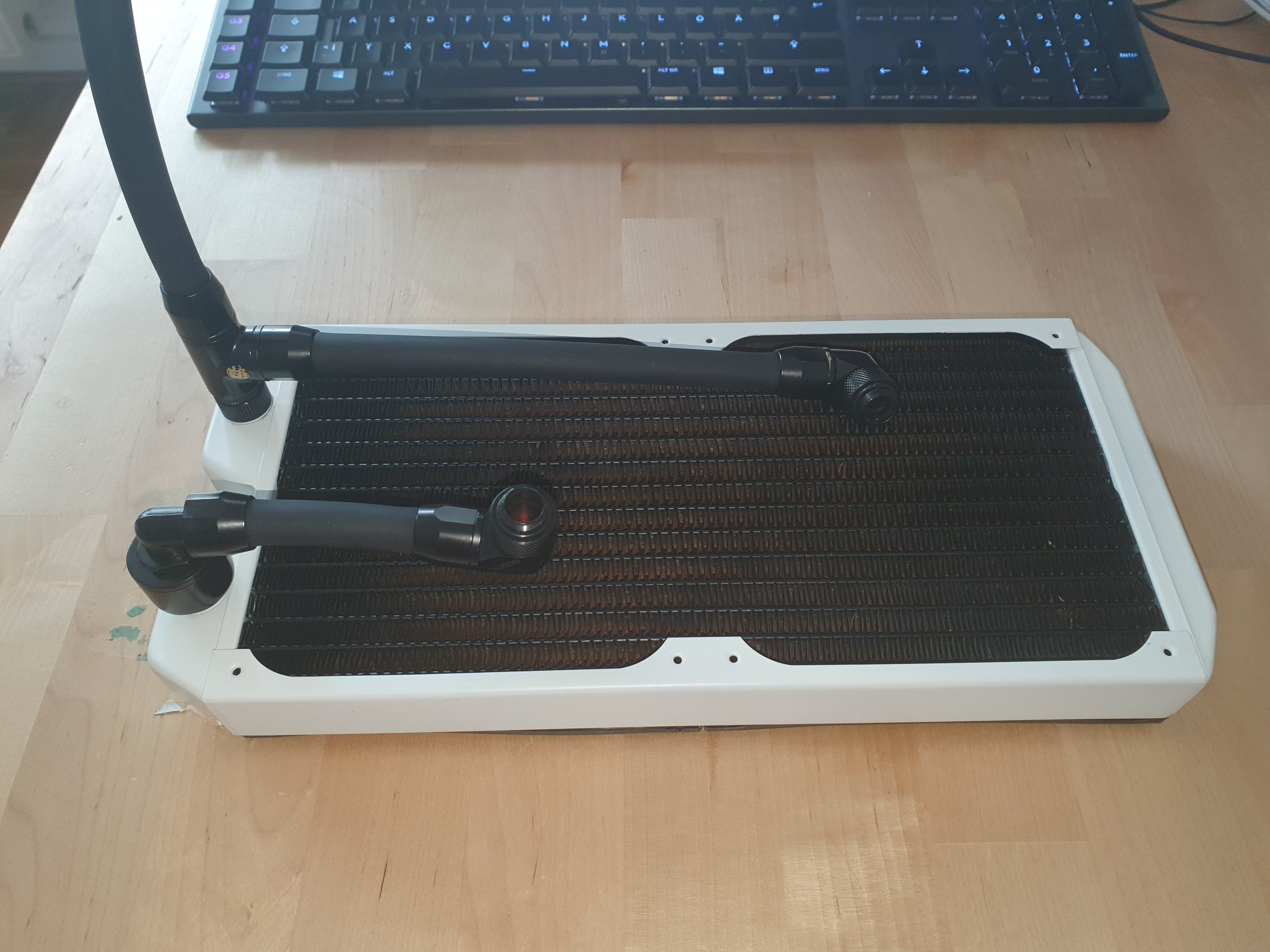

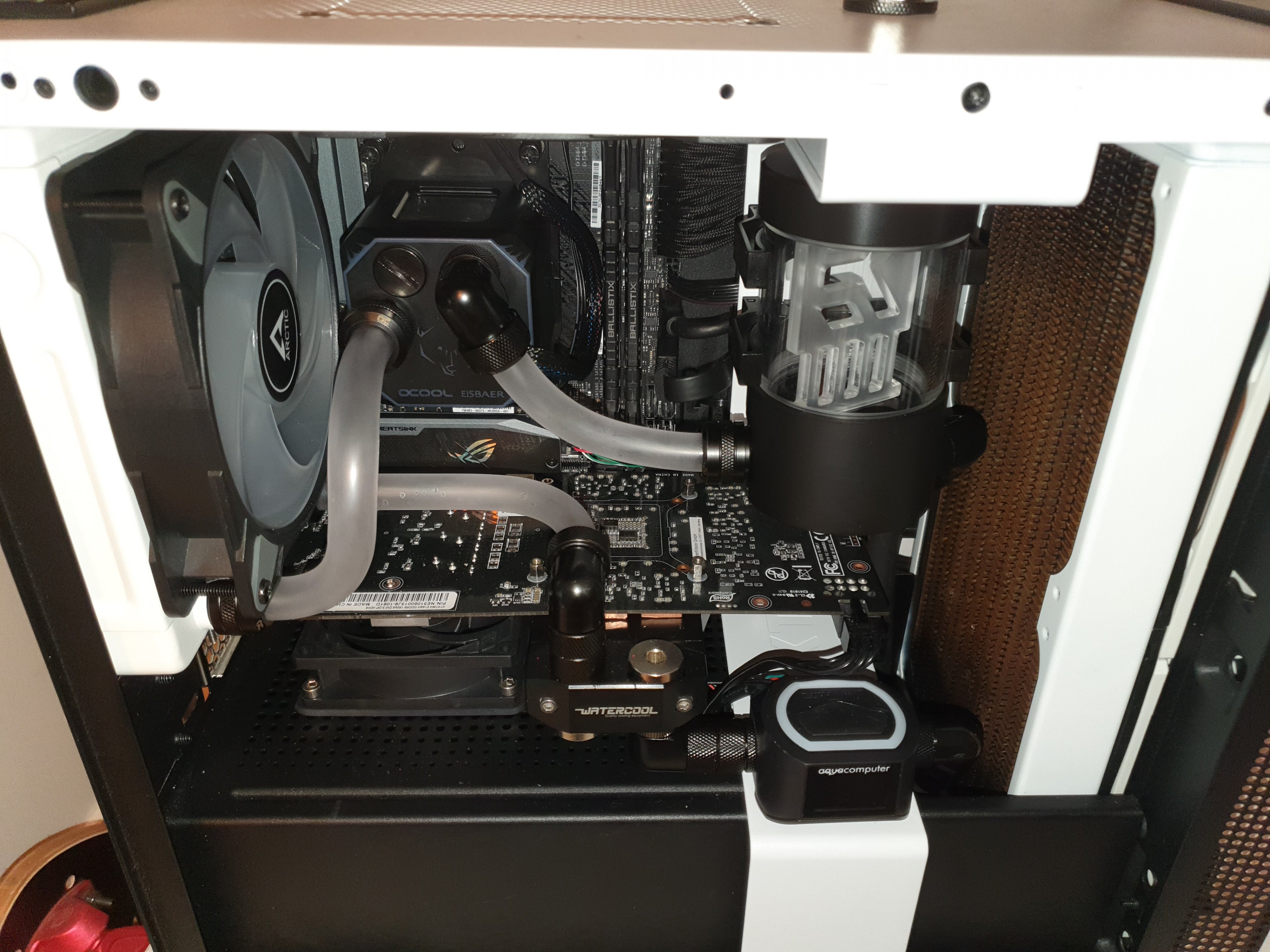

Dann habe ich mich noch lange gefragt, ob ich vorne echt den 280er Radi reinzwänge (völlig Overkill bei der GPU) und wie ich dann die Rohre verlege. Ergebnis: Ja, 280er und der Radiator wird mit schwarzen Softtubes angeschlossen. Das erleichtert einiges und schon die Finger.
Zwischenstand:
Eng da drin. Sogar enger als erwartet. Die Schläuche müssen sehr taktisch angeschlossen werden, sonst klappt das nicht. Die Fittings der Norpreneschläuche sind ziemlich garstige Dinger.
Die Lüfter sehen gigantisch aus in dem Gehäuse.
Reaktionen: wrglsgrft und SPB
Wahnsinn, der erste Tube ist satiniert und drin.
Keine Ahnung, wieso viel so tun als sei das Hexenwerk. Wer öfter weniger schneidet gewinnt und gut is.

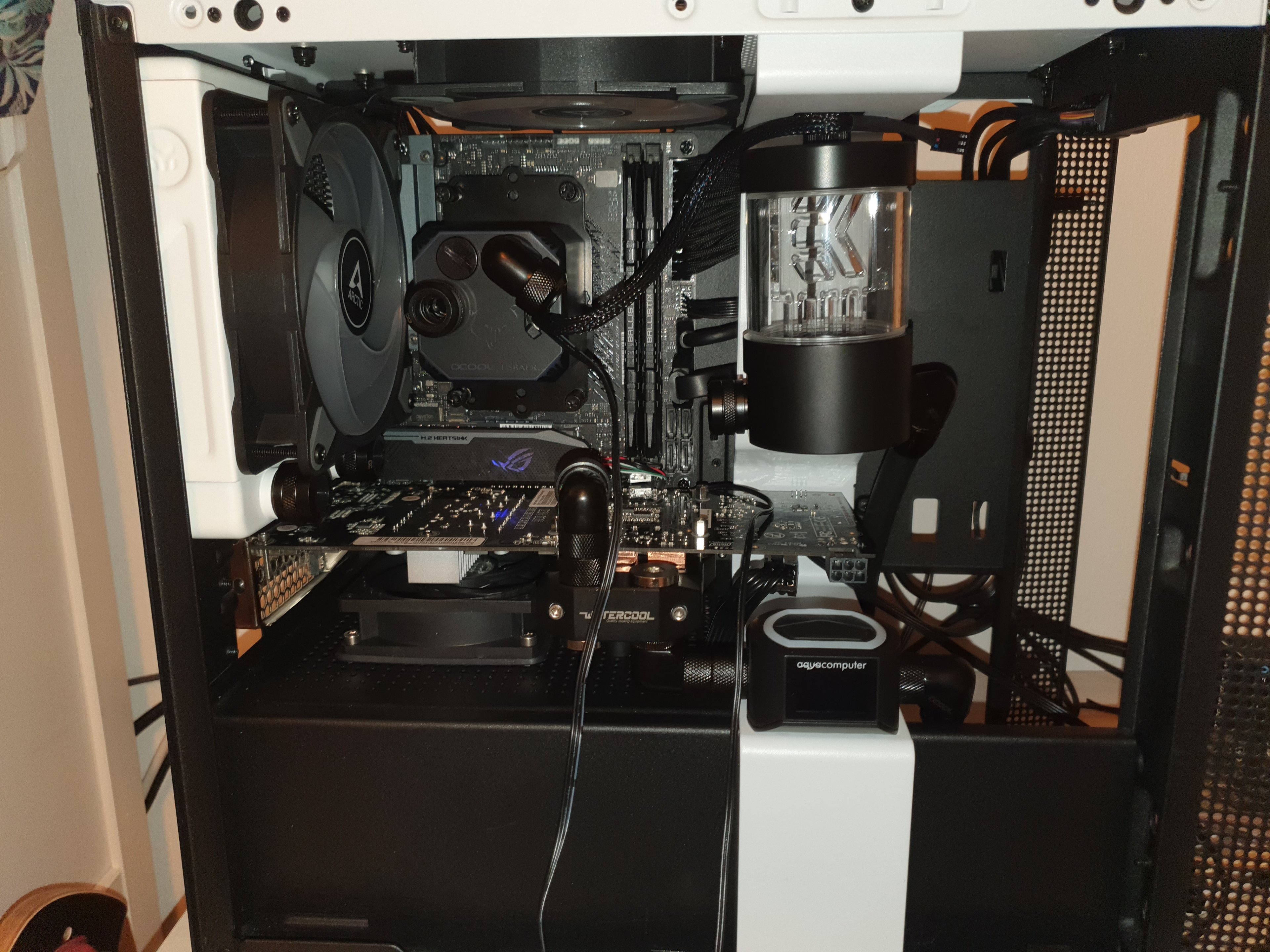

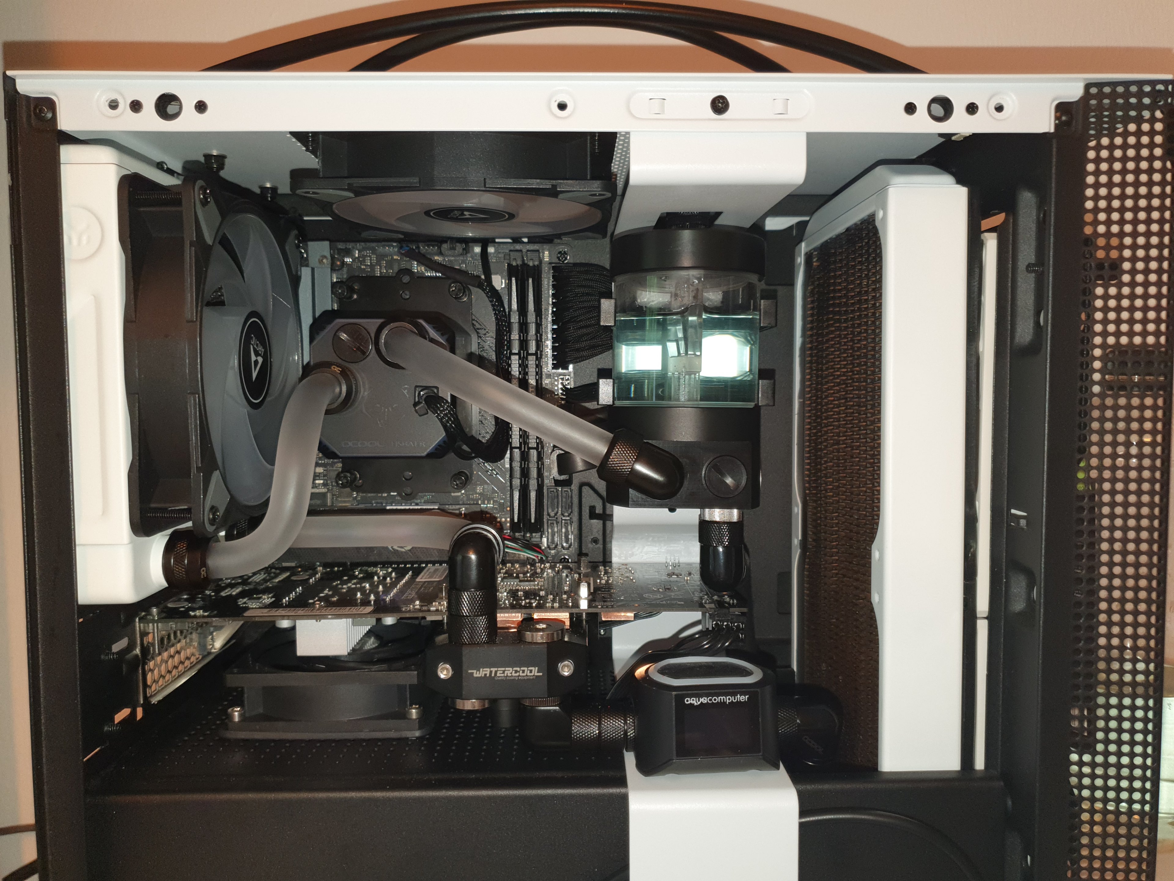

Der Frontradiator ist wie folgt verschlaucht:
Hinten geht der Abgang zum AGB raus, das Ende das oben aus dem Bild ragt ist der Drainport für ITX Systeme ohne Platz für Kugelhähne.

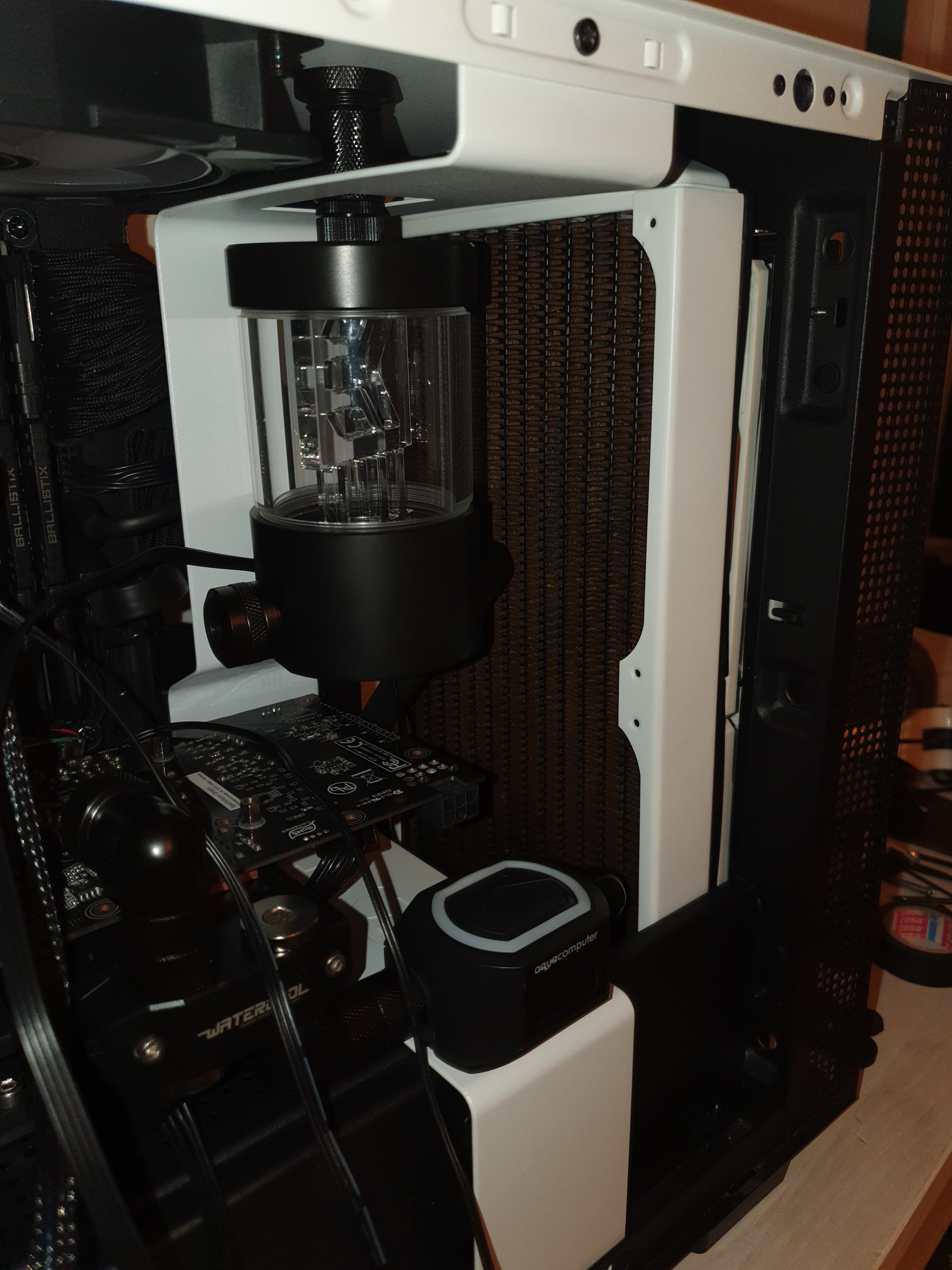

Der Wahnsinn geht weiter. Ich habe Schrauben für die Befestigung des AGB improvisieren können und das System steht soweit. Habe dank @[ChAoZ] und seinem Custom Loop 3.0 doch entschieden, die Tubes zu satinieren. Ebenso ist der Verwirbelungsschutz des AGB satiniert, im Wasser kommt das leider nicht so zur Geltung.
Wasser ist inzwischen drin, dann musste ich leider zum Nachtdienst. Nachher geht das Ding in den Testlauf, während ich schlafe.

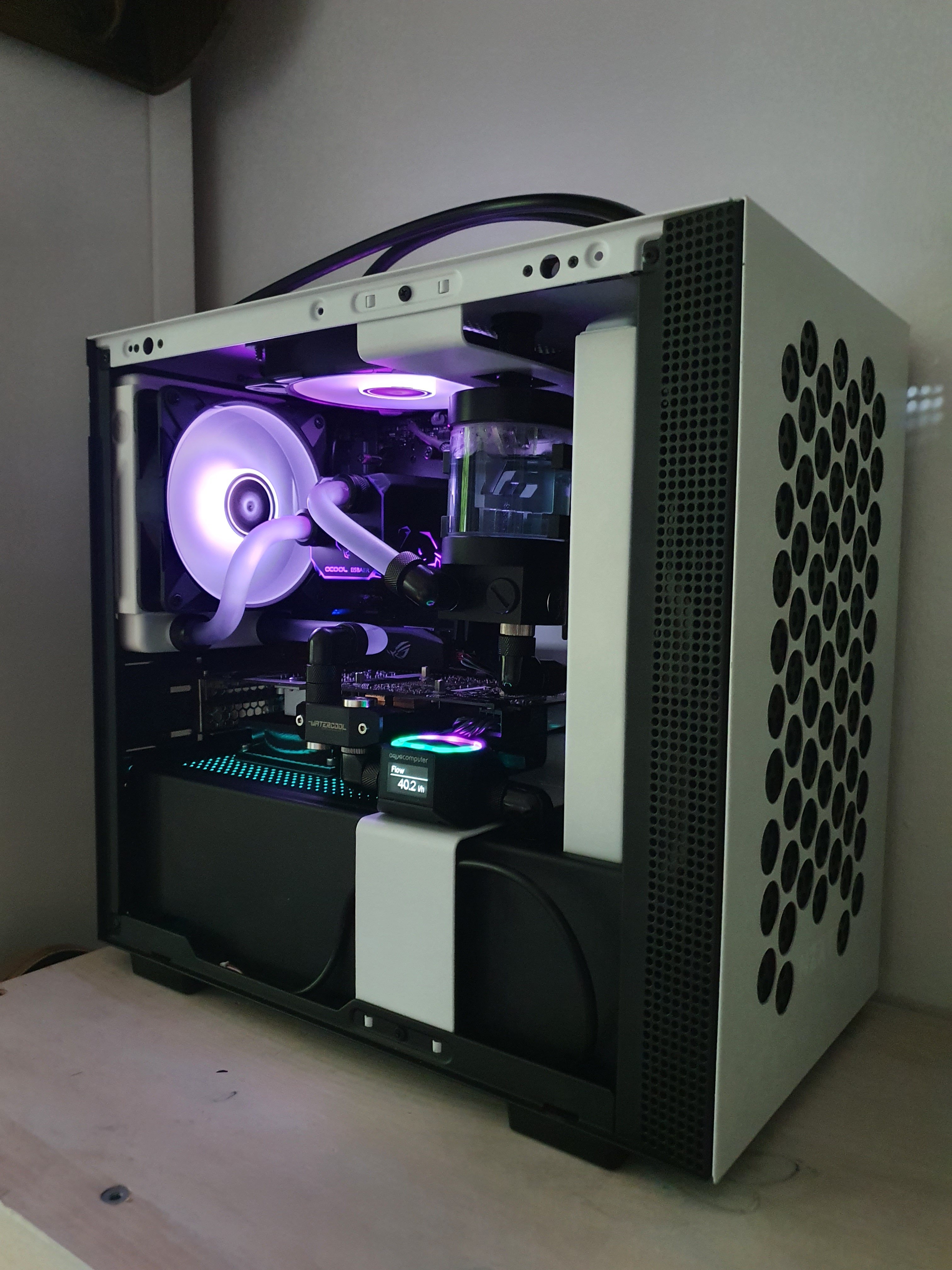

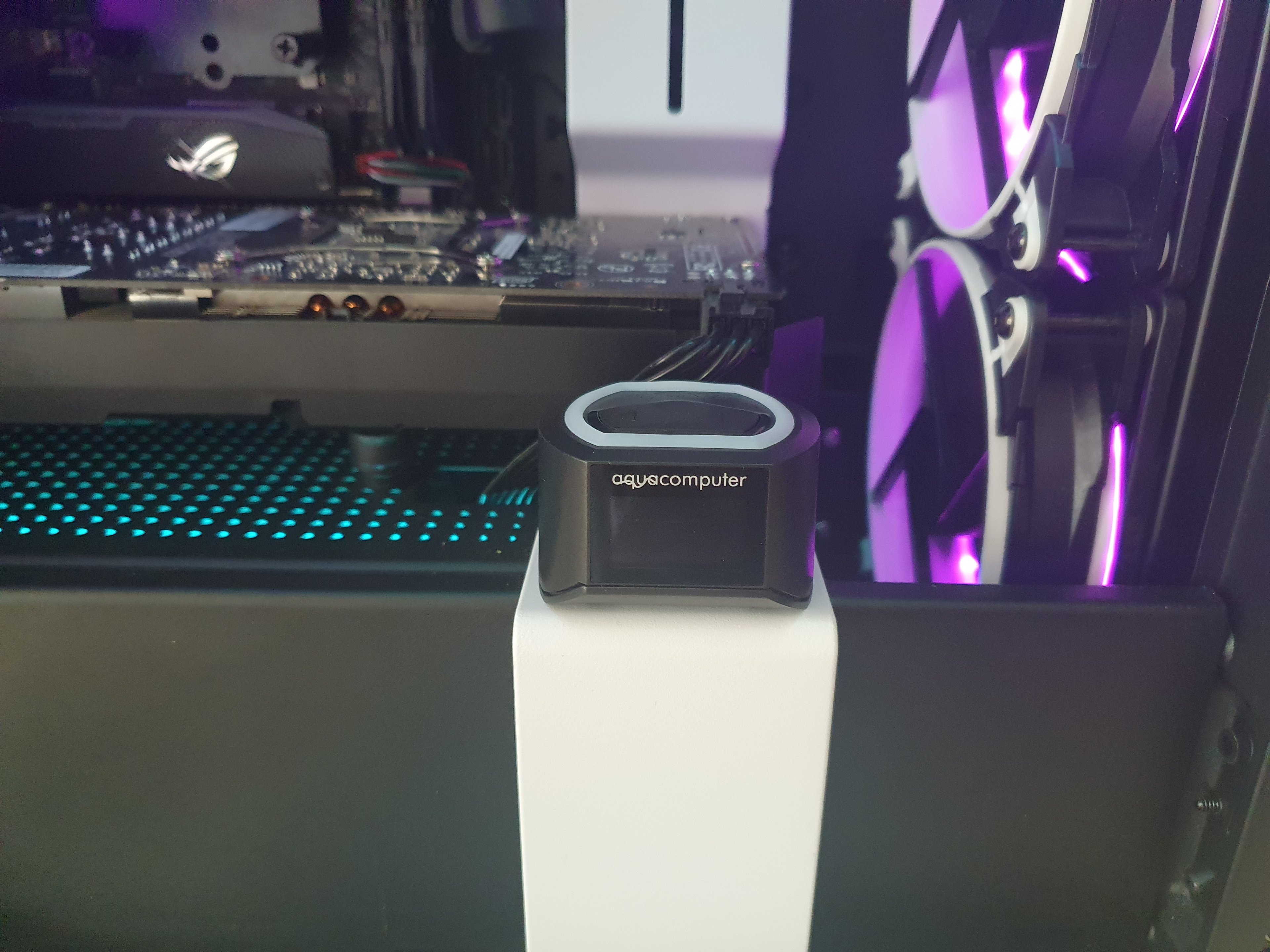

Sogar hübscher als vorher. 4h Dichtigkeitsprüfung, dann mal einen Start gewagt.

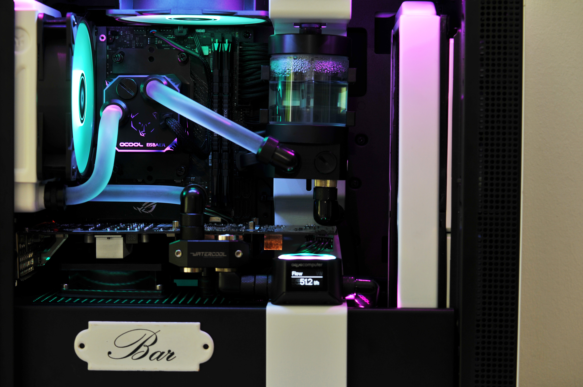

Gefällt mir ausnehmend gut. Der LED Strip oben an der Seite muss noch angeschlossen werden, aber dafür muss ich noch bohren.
Die GPU bleibt selbst bei Furmark bei deutlich unter 40°. Die Wassertemperatur liegt bei Last auf dem Gesamtsystem bei etwa 35°, da muss ich mich noch an den Sweetspot tasten. Da die GPU Temperatur sich nur sehr wenig ändert, werde ich die Lüftersteuerung für die GPU über den Octo an den Temperatursensor des VRam koppeln. Der wird übrigens keine 60° warm.

Sehr schick ist das geworden. Die satinierte Oberfläche der Rohre gefällt mir ziemlich gut im Zusammenspiel mit deiner Beleuchtung :daumen:

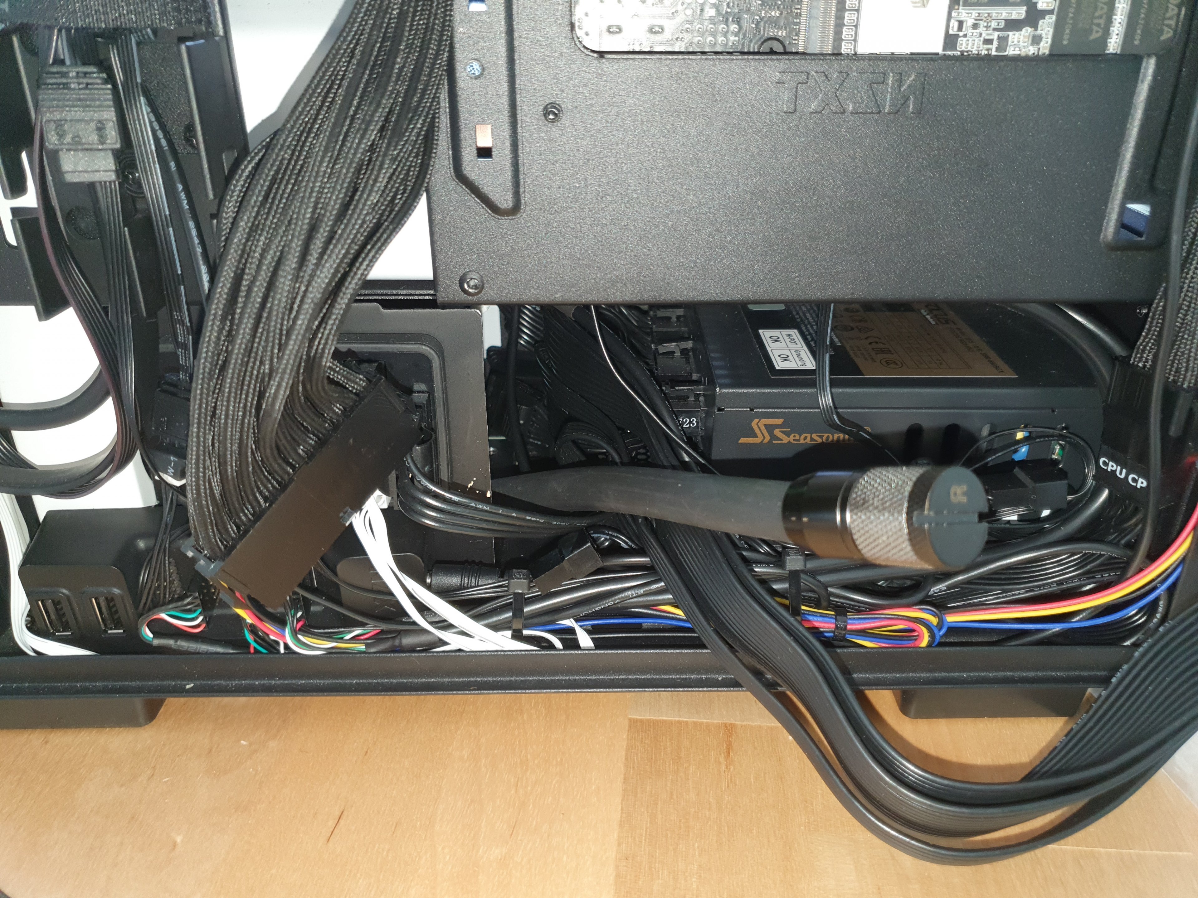

Sone Mistekacke. Das System ist nach 2h Zocken und bei 32° Wassertemperatur flüsterleise (wenn ich alle Lüfter abstelle, ändert sich nix), aber ich höre jetzt dauerhaft das Summen des Netzteillüfters:utrocket:
Das mit dem NT Quirl ist pestig, aber da wirst du sicher auch ne Lösung finden.
Falls nicht, oben am PC hast ja schon nen Henkel zum Wegwerfen. :D *scnr

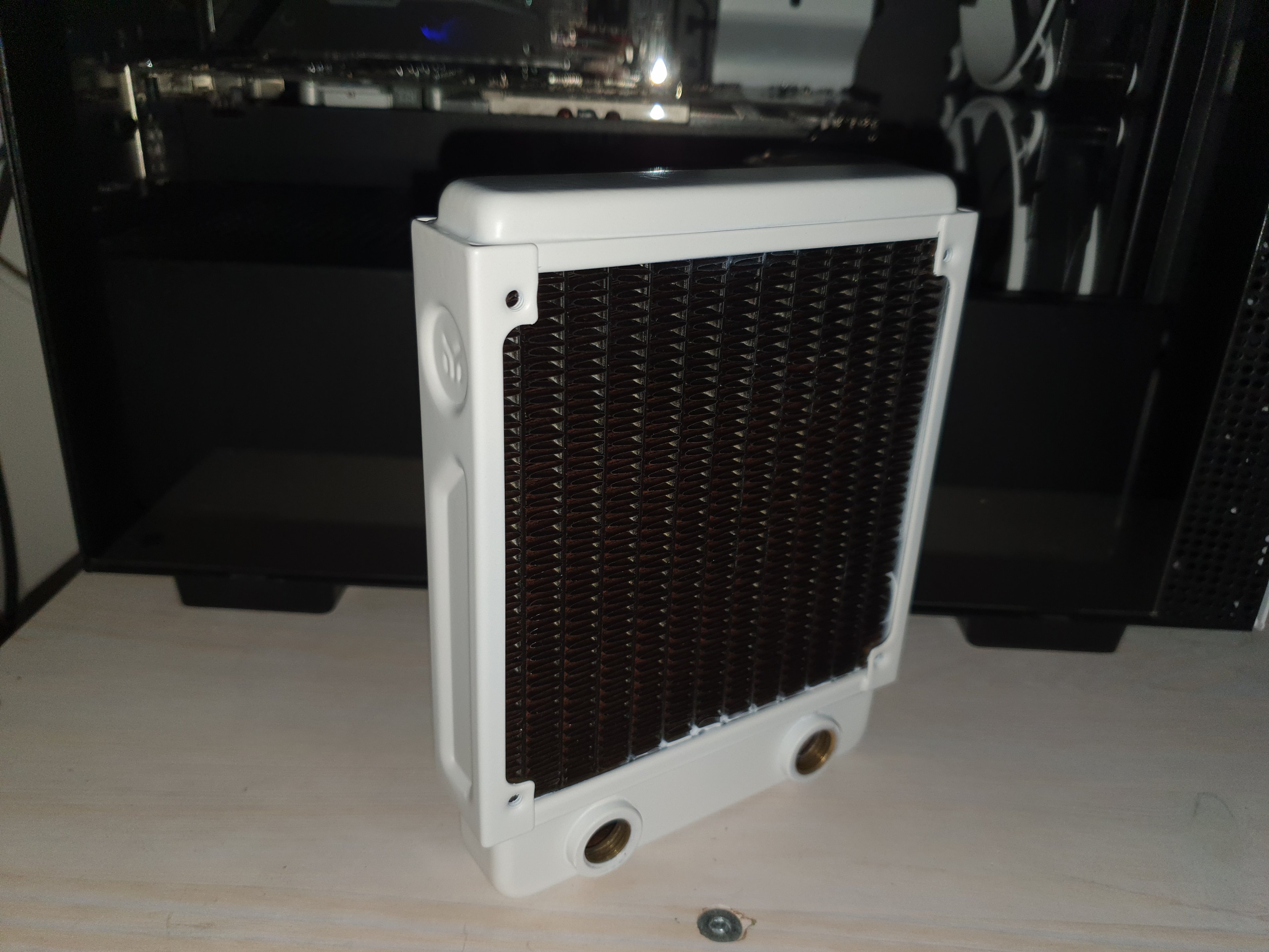

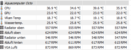

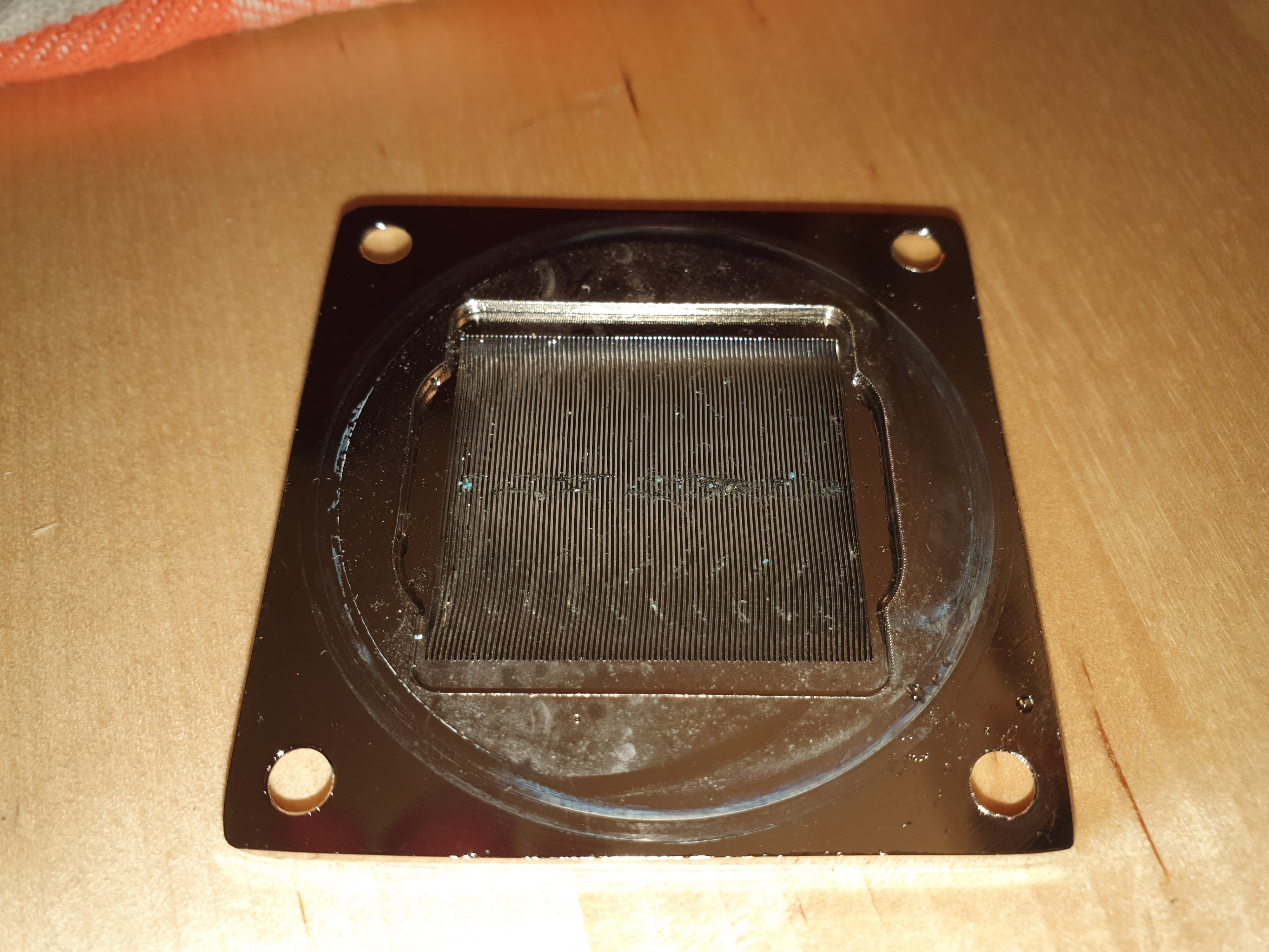

Gebrauchte Radiatoren beschde. Innerhalb von 6 Tagen ist Durchfluss von 48-50L/h auf 32L/h gefallen (wobei AC sagt, dass der HighFlow bei <40L nicht mehr genau misst), das kam mir komisch vor. Also den CPU Block wieder auf, das ist die feinste Struktur im System. Siehe da: Also total vermockt. Ich hatte den Radiator gründlichst gespült, aber es hingen von der Vormontage offensichtlich noch Teflondichtbandreste drin. Hatte keinen Bock alles nochmal außeinanderzunehmen und hoffe, dass die Reinigung des CPU-Kühlers und der Flüssigkeitstausch reichen. Durchfluss ist wieder da, wo er hinsoll.

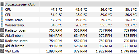

Btw: Temps. Idle und 25 Minuten Unigine bei FHD, 8x Anti-Aliasing und Tesselation auf Extreme.
Das einzige, was die Temperaturen richtig klettern lässt ist Far Cry New Dawn lange am Stück. Interessanter Weise wird das System da heißer, als bei P95 Small FTTs + Furmark.

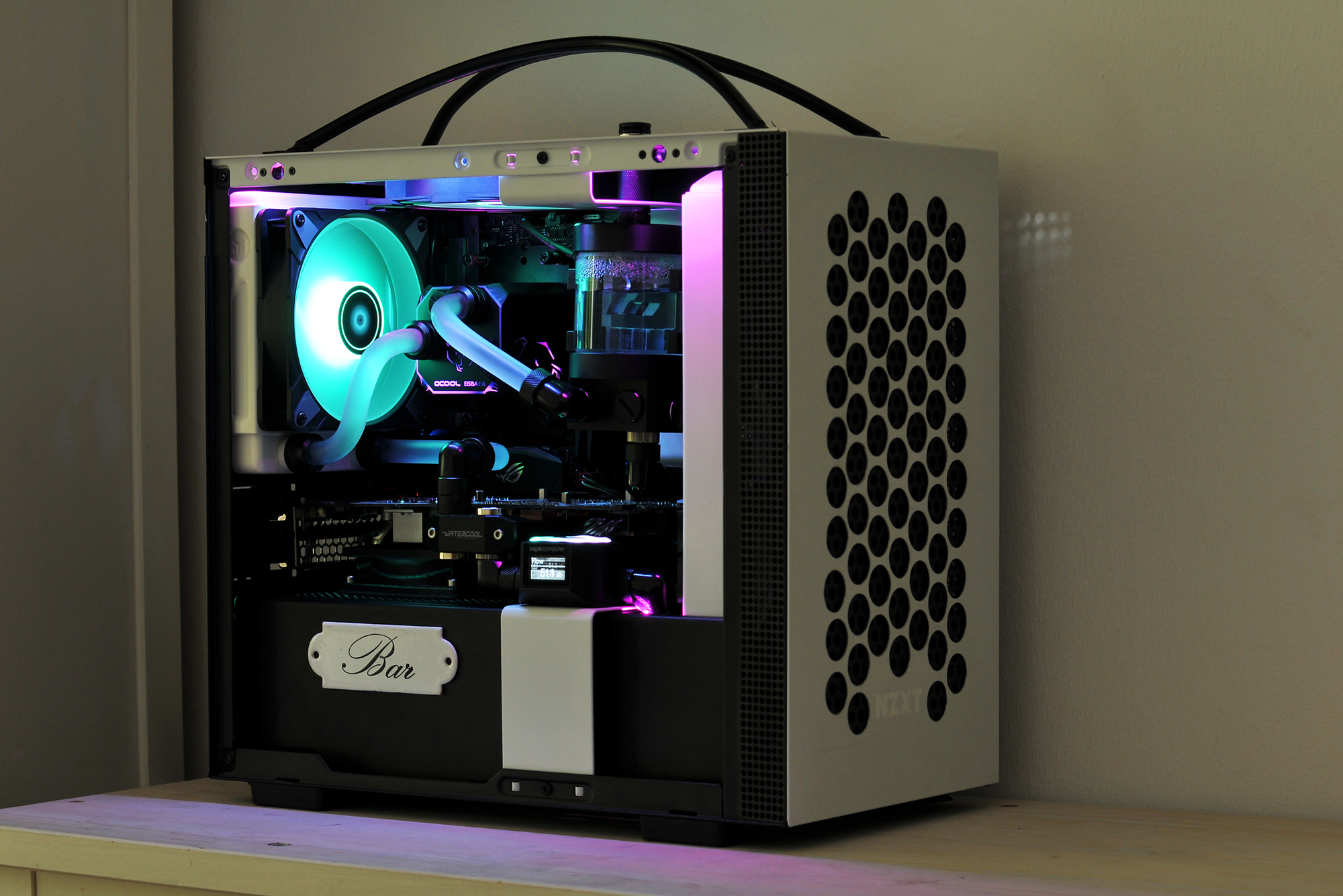

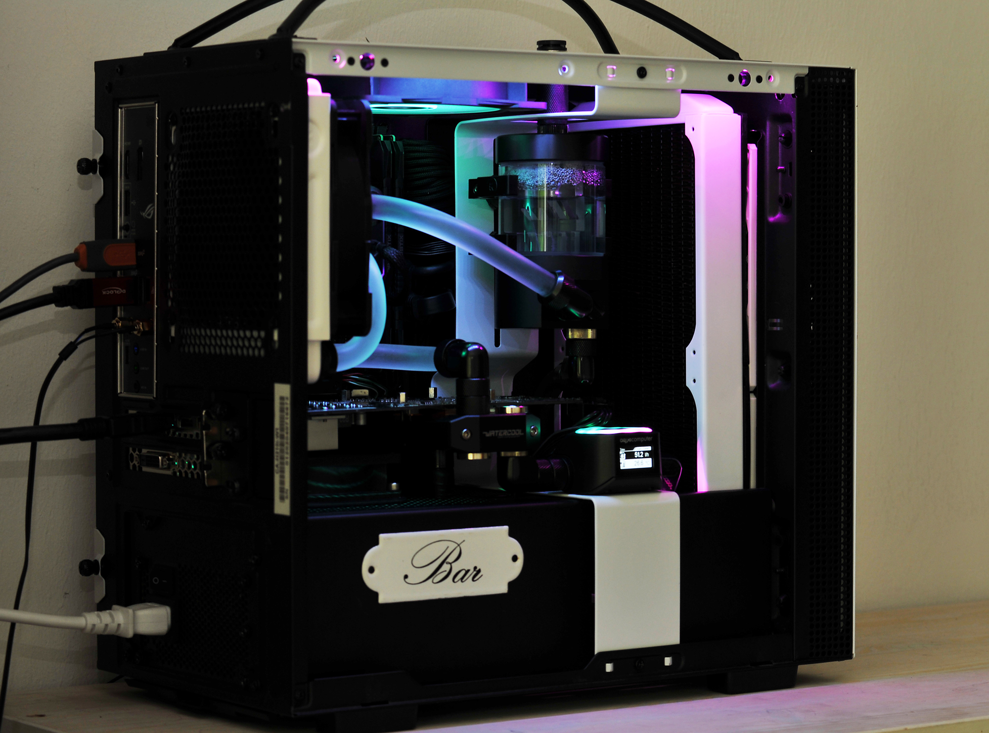

"Fertig", fotografiert, zufrieden. Projektname: Minibar.
Das Schild liegt seit Monaten rum und wollte nirgendwo hin, aber jetzt hat es seine Bestimmung.
