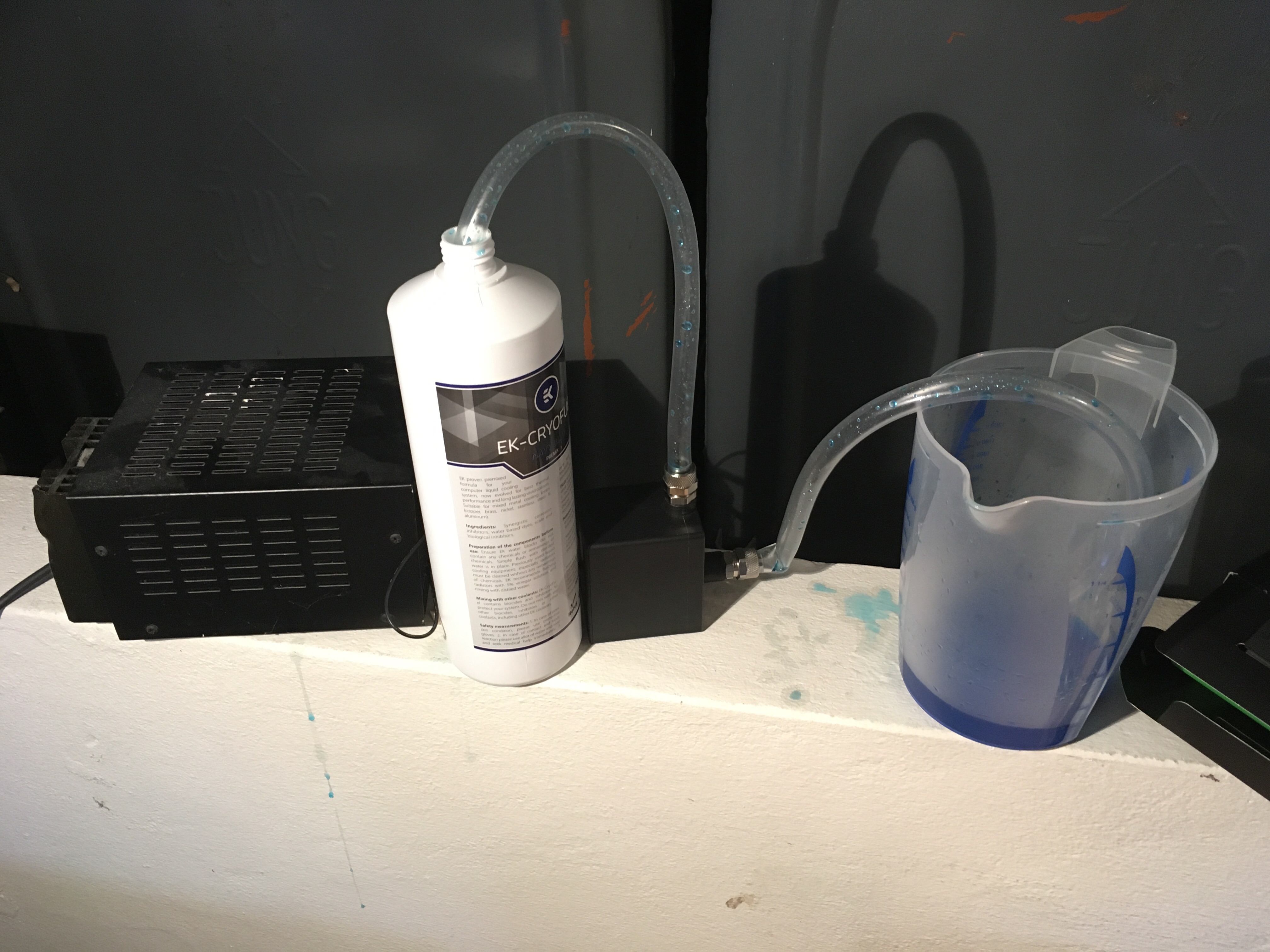

Hab gerade versucht, einen Fehler an der Pumpe auszuschließen.
Habe das ganze dann einfach mal so wie auf dem Foto aufgebaut.
Pumpe pumpt aus Messbecher in Flasche.
Da läuft sie wie Sau...
Liegt jetzt... keine Änderung...

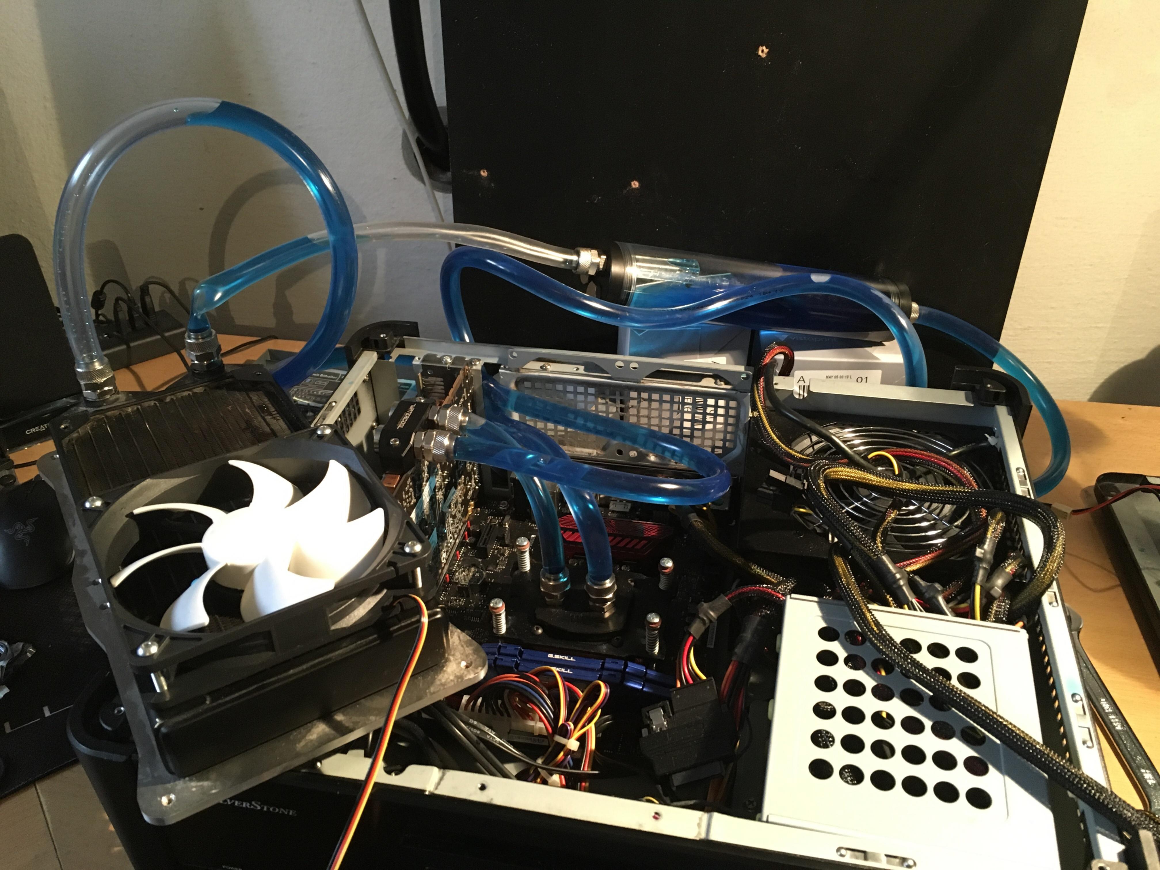

Schau mal deine Schläuche an... die sind tlw. stark geknickt, das ist nicht gut!
Keine knicke....

Also wenn deine Pumpe geht und deine Schläuche auch nicht geknickt sind (nicht wie auf dem Bild!!),
dann schließe halt mal eine Komponente nach der anderen an und lass Wasser durch.
Irgendwo wird vielleicht was verstopft sein!
Der Knick am Radiator ist raus. Das andere ist nur etwas schmaler. Geknickt auf keinen Fall.
Alles klar, es ist der CPU Kühler. Gerade einen Bypass am kühler vorbei gemacht und das Ding rennt wie die Sau.
Dann man schauen, was damit ist.

Kiste rennt jetzt komplett.
Der Fehler am CPU Kühler war Fehler 77, Blödheit des Benutzers.
Ich hatte die Düse nicht im 90 grad Winkel zu den Mikrokanälen, sondern genau so.
Das könnte nicht gescheit funktionieren.
