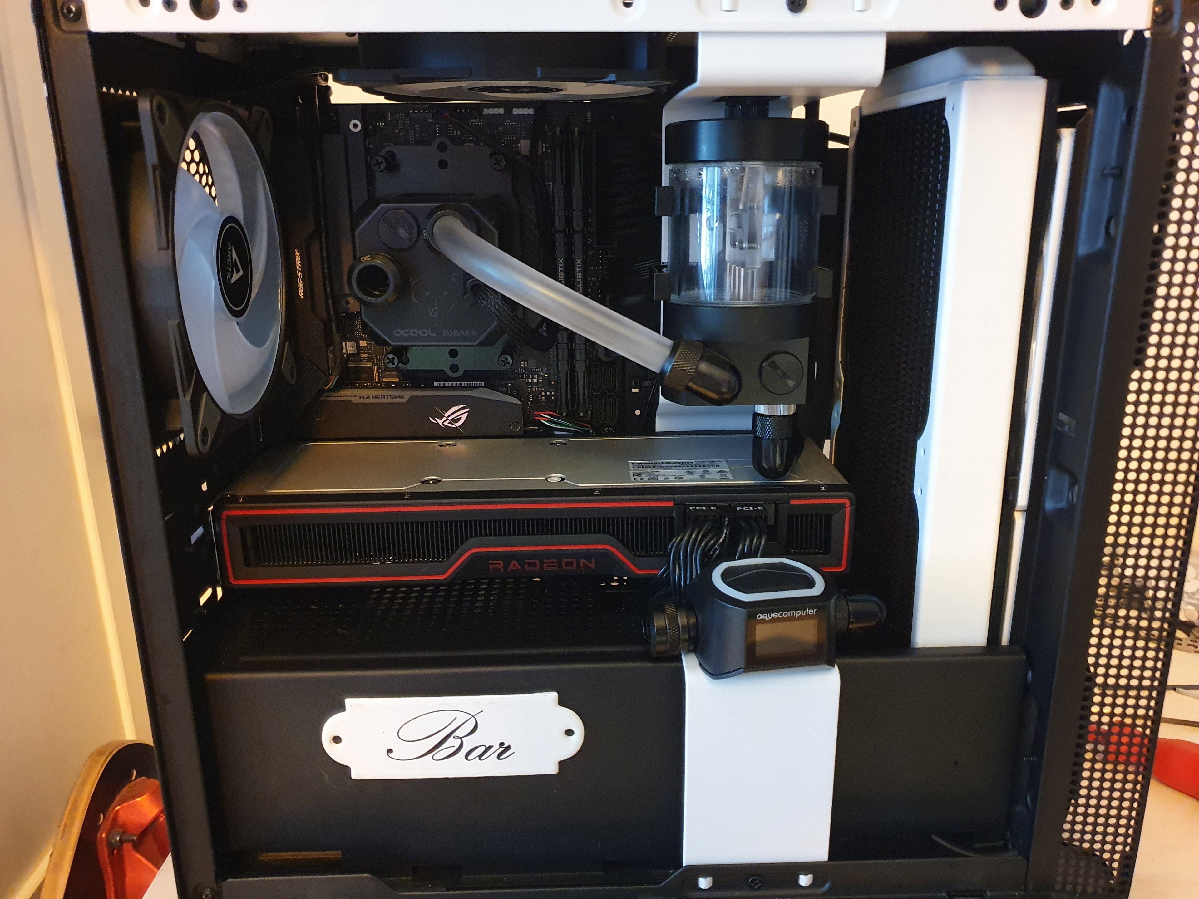

Baustellenzeit, die Bar hat vorübergehend geschlossen.
Was könnte da bloß los sein?

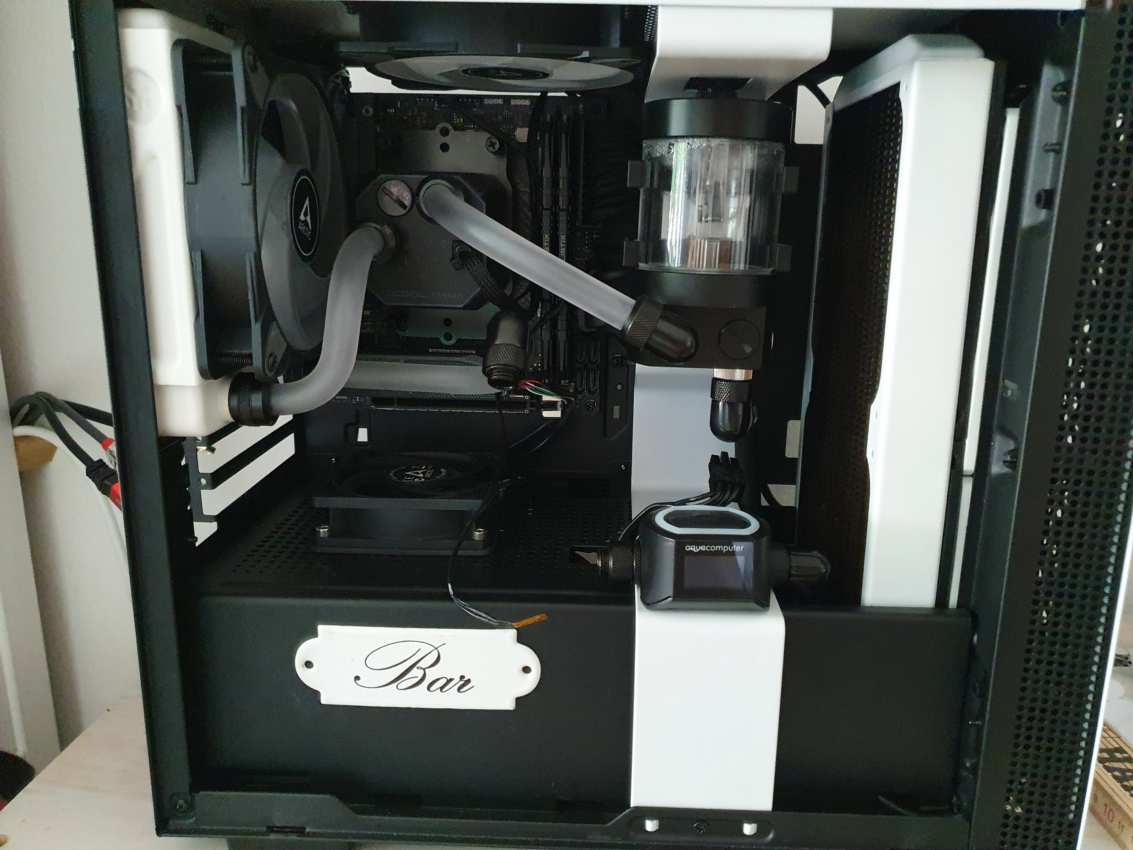

minimii schrieb:Bin gespannt wie die 6900xt rein passt![]()
Fast
Sieht wahnsinnig gut aus und ist echt excellent verarbeitet. Keine Mittelklasseanmutung, sondern Computerteil auf höchstem Niveau. 900g Alu und makeloser Kunststoff. Habe mich wegen des kleinen Radiators, wegen wenig Platz und aus erwartbarer Mittelknappheit ab nächstem Frühjahr (praktisches Jahr in der Psychotherapieausbildung) für ne kleine Karte entschieden. Musste aber sein, der neue Monitor hat die 1060 dezent überfordert.
In Ermangelung eines Kühlers geht die erstmal so rein. Dafür fliegt der 120er Radiator im Heck raus (der bringt eher Wärme ins Wasser ein, bei luftgekühlter GPU). Morgen kommt die Karte rein und dann muss ein neuer Tube gebogen werden.

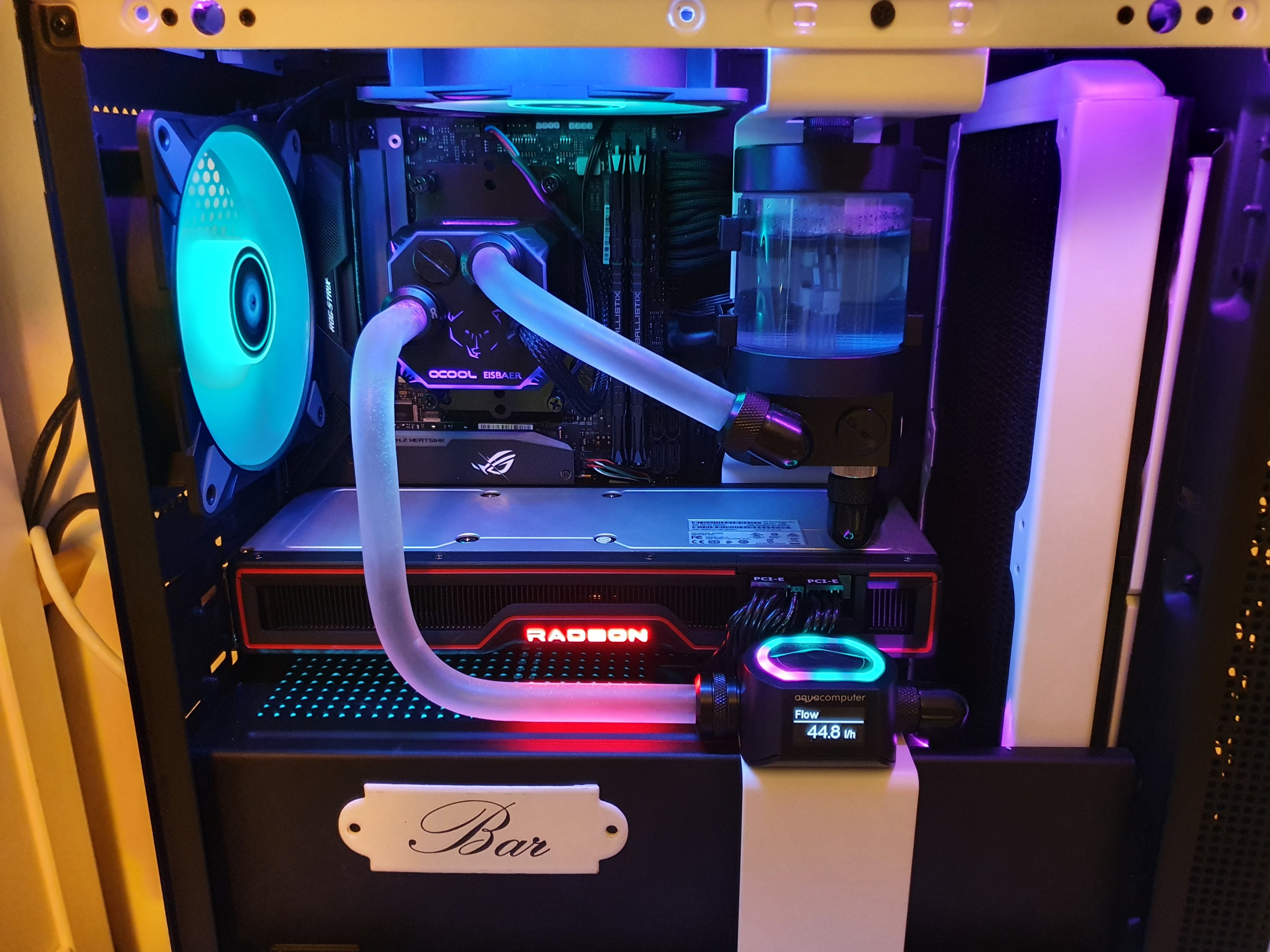

Zwischenstand. Deutlich größer, alles ganz schön fummelig.
Endstand. Jetzt wieder einfach nur ne besonders edle AiO, der Eisbaer. Spannend ist, dass der Durchfluss trotz fehlender GPU-Kühlunh, weniger 90° Fittings und einem Radiator weniger nicht geändert hat.
Nicht mehr so hübsch wie vorher und ich muss was an meinem Beleuchtungskonzept mache, das Rot sticht raus.
Abgesehen davon, kommt definitiv ein Wasserblock. Der Kühler ist entweder urst laut oder die Hotspottemperatur springt in Stocksettings mal eben auf 105 Grad in Unigine. Leistung der Karte entspricht - Überraschung - den Erwartungen. Leider habe ich wohl einen schlechten Chip erwischt, konnte die Spannung stabil nur um etwa 50mV reduzieren. OC habe ich noch nicht probiert. Die Karte ist eine ganz schöne Brechstange mit Stock 1200mV und 2600MHz.
