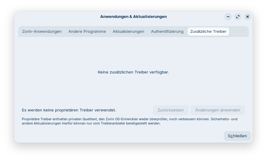

Ich habe auf meinem alten Rechner mit einer Geforce GT610 das OS Zorin 18 Core installiert. Als Treiber wurde mir nouveau angezeigt. In Anwendungen&Aktualisierungen / Zusätzliche Treiber werden keine Treiber angezeigt. Warum? Wenn ich auf der Nvidia Treiber Seite suche finde ich den Linux Treiber NVIDIA-Linux-x86_64-470.256.02.run. Den habe ich in den Ordner Downloads herunter geladen und finde ihn auch mit ls. Wie bekomme ich den nun installiert? Mit KI Suche habe ich es in Terminal versucht mit sudo ./NVIDIA-Linux-x86_64-470.256.02.run oder sudo apt install.... aber da kommt ersteres Datei nicht gefunden und beim zweiten

In Anwendungen&Aktualisierungen werden keine Treiber angezeigt bei mir. Ist das die Paketverwaltung?
Naja, ich wollte es mal testen. Man sagt ja ....mein Problem ist, dass der gute alte Rechenr unter Win10 noch super seinen Office und Internet Dienst leistet aber Win10 zum ende des Jahres mit Updates ausläuft und Win11 geht auf dem Rechner nicht mehr. Daher ist die Hoffnung mit Linux ein gut laufendes System mit Sicherheit noch ein paar Jahre auf dem Rechner nutzen zu können. Aber wenn mein geliebtes Twitch und Youtube darauf nicht in 1080/720p läuft....ja dann
