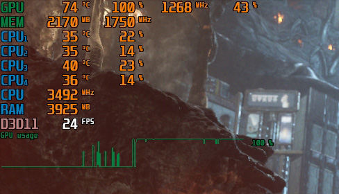

Sehr merkwürdig fand ich dann aber diese obige Situation (auch Subnautica). CPU sieht nicht gerade extrem belastet aus. GPU sieht gelangweilt aus und dann nur 56fps? War nur an dieser einen Stelle so.

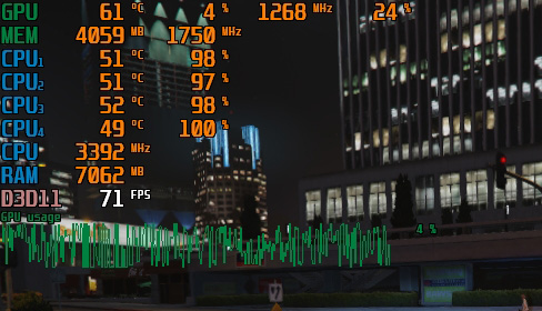

GTA5 in der Stadt bei 800x600px. CPU am Limit und GPU macht wieder das rauf-runter Spiel. Ruckler produziert das aber nicht!

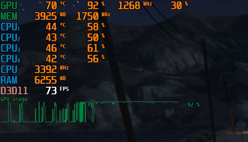

GTA5 mit dem anderen Extrem: Normale Auflösung irgendwo in den Bergen ohne NPCs. CPU hat hier noch Reserven, aber die GPU bleibt bei >90% Last.

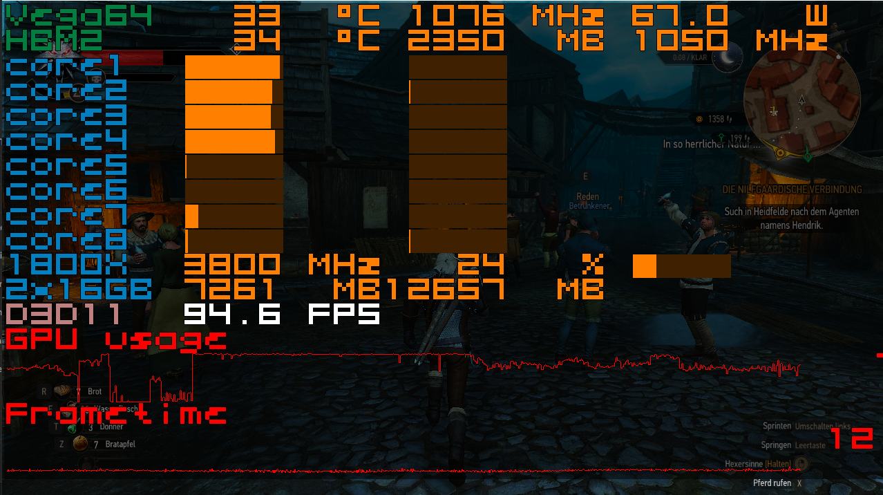

Und hier The Witcher 3:
Ich habe sogar den Prozess auf 4 CPU Kerne begrenzt, um näher an deiner Situation zu sein.
trotz geringer Auflösung, keine drops auf null und gute Frametimes.
