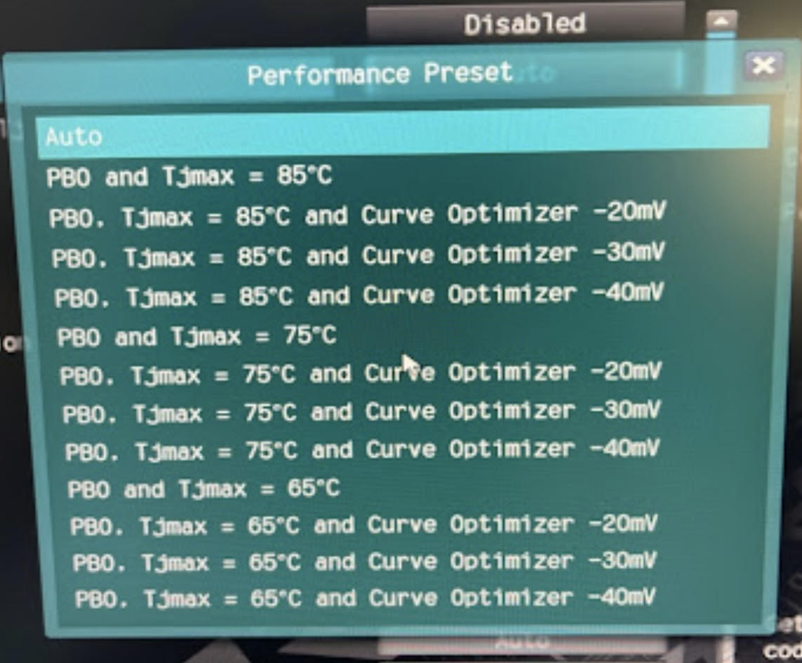

Hey zusammen,
ich taste mich gerade zum ersten Mal an PBO + Curve Optimizer heran und bin ein bisschen überfordert, was ich im BIOS wirklich anfassen muss.

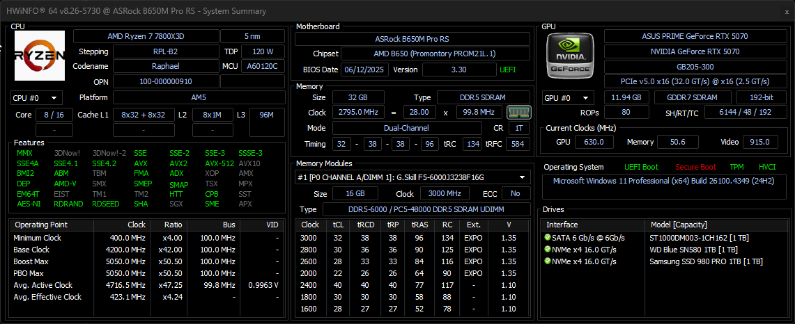

Setup:
Unter “Performance Preset” tauchen bei mir im BIOS folgende Optionen auf:
Meine Fragen dazu:
  1. Kann ich einfach eins dieser Presets auswählen und gut ist? Oder sollte man das lieber alles händisch unter Advanced → AMD Overclocking einstellen?
  2. Was ändert das Preset genau im Vergleich zu den Optionen unter Advanced? Ist das nur ein Shortcut, der dieselben Werte einträgt, oder macht ASRock da noch mehr?
  3. Wenn ich ein Preset aktiviere, kann ich den kompletten AMD-Overclocking-Bereich auf “Auto” stehen lassen oder gibt’s Überschneidungen/Probleme, weil beides gleichzeitig aktiv ist?
Mir geht’s primär darum, die Temperaturen etwas runterzudrücken (Dachgeschoss Wohnung ohne Klima), bei falls möglich gleich bleibender Performance! Möglichst einfach ohne viel experimentieren :D
Cinebench R23 mit Performance Preset auf Auto: 17177 Punkte | 83C Peak Temperatur
Cinebench R23 Mit PBO, Tjmax = 85C and Curve Optimizer -20mV Performance Preset: 17800 Punkte | 81C Peak Temperatur
Du kannst bedenkenlos ein Preset wählen, obs stabil läuft wirst Du im alltäglichen meistens erst mitbekommen. Es kann im Cinebench normal durchlaufen, kann dir aber beim Youtube schauen abstürzen.
Stabil lief bei meinem 7800X3D auch das -40mv preset. Habe aber PBO deaktiviert und die SOC Spannung auf 1.1 Volt gestellt.
Zu 1. Ja ein Preset wählen reicht
Zu 2. das Preset wird rein ein - Offset einstellen und mehr nicht plus das gewählte Temp Limit (Genau kann Dir das vmtl nur ASRock nennen)
Zu 3. Ja kannst Du auf AUTO stehen lassen
Große Temperaturunterschiede darfst Du aber nicht erwarten aufgrund des Aufbaus der CPU. Deine Temperaturen sind aber sehr gut, mal so am Rande. :)

Vielen Dank, @Zergasth! Mich würde interessieren, warum du PBO deaktiviert hast. Wie genau äußert sich das, wenn es nicht stabil läuft? Treten dann Bluescreens auf oder gibt es andere Symptome?

Mach es lieber selber als Presets zu verwenden.
Skatterbencher hat 5min Overclockvideos auf Youtube, dort ist eigentlich alles drin, was du brauchst.
  • PBO auf advanced
  • alle Limits auf Motherboard
  • Temp Limit lassen
  • Max Boost Clock Override auf +200Mhz
  • undervolting per Core und mit negativem Offset und dich dann langsam herantasten.
Um auf Stabilität zu testen kann ich dir das Tool OCCT empfehlen und mit Core Cycling jeden einzelnen Kern auf Stabilität testen.
Ich würde so vorgehen:
  • Zuerst in groben Schritten herausfinden, ab wann die Kerne ungefähr nicht mehr stabil sind (zB mit Cinebench). Wenn Cinebench nicht stabil läuft, dann ist die CPU garantiert nicht 100% stabil. Für OCCT stable brauchst du dann je nach dem ungefähr 4-6 Schritte weniger Offset.
  • Dann den Punkt finden, ab dem sie stabil sind und zu diesem Wert 2-3 Schritte mehr hinzufügen, um auf Nummer sicher zu gehen.
EDIT: sorry, nicht gelesen, was du genau willst. Aber eigentlich dasselbe wie oben beschrieben, einfach dass du mit Max Boost Clock override etwas anderes angibst, spricht nicht +200 Mhz sondern vielleicht +0 oder -100Mhz. Und wenn du dann undervoltest, kannst etwas mehr undervolten, als wenn du mit +200Mhz undervoltest und die CPU braucht unter Last weniger Energie.
Sehr gern @mikiiway . PBO habe ich testweise mal deaktiviert und da peakt das System die Spannung nicht so hoch, zumal die beim 7800X3D eh nicht so hoch anliegt.

ECO Mode und CPPC aktivieren, sollte für das Spielen im Sommer die einfachste Option sein um dein Ziel zu erreichen.

Spannung reduzieren sollte eigentlich keinen Schaden verursachen. Schaden gibt es, wenn zu viel Strom gibt.

don´t touch a running system. Wenn überhaupt stell auf Eco ein oder schau was mit CO an negativen offset allcore stabil läuft. -10 sollte eigentlich jede CPU schaffen. Gibt schon Tools womit man das überprüfen kann, aber da musst dich schon selber einlesen was ja eine gute Beschäftigung ist wenn dir anscheinend langweilig ist. Hier im Forum gibt es genügend Threads dazu. Gut gemeinter Rat, zock und arbeite lieber mit deinem PC wenns aktuell stabil läuft.

pbo kannste eigendlich auf auto lassen. nur curve optimizer machen das reicht :)
