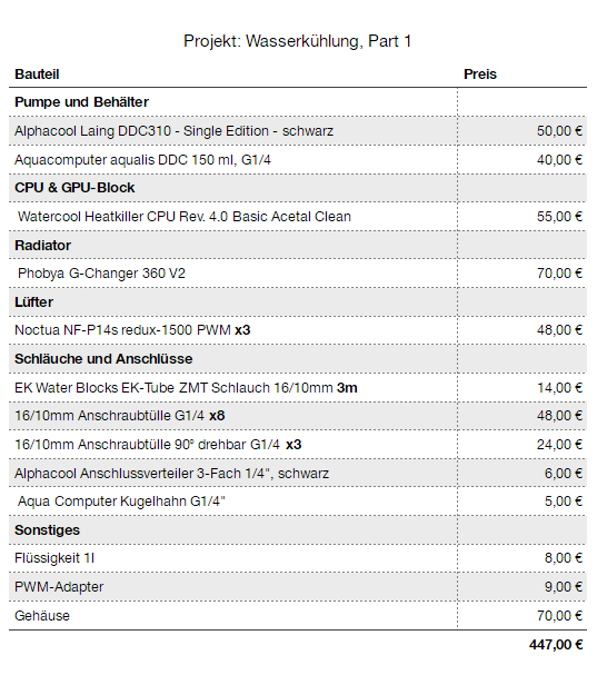

Bauteil
Pumpe und BehälterAqua Computer Aqualis D5 150ml
Alphacool Eispumpe VPP755
CPU-BlockWatercool Heatkiller CPU rev 4.0
RadiatorenAlphacool ST30 280mm
Alphacool ST30 420mm
LüfterNoctua NF-P14s redux 1500 PWM
SchläucheEK ZMT 16/10mm (neopren)
Soweit dann der Plan jetzt. Vielen Dank schon mal für die bisherigen Anregungen!

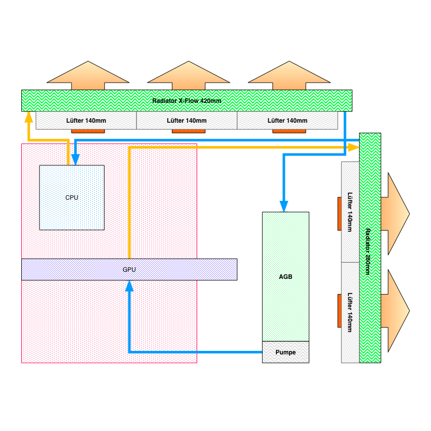

Und die Skizze. Macht es vielleicht mehr Sinn nach dem GPU den 420er zu durchlaufen -> CPU -> 280er Radiator -> AGB?

Die Reihenfolge der Komponenten im Kreislauf ist egal! Einfach so verbauen wie es passt.
Die VPP755 nur nehmen, wenn du sie umbedingt haben willst. Es gibt mehrere negative Erfahrungen mit der Pumpe.
Reaktionen: schmidtj
Mein tipp,wie schon erwähnt kürzesten weg nehmen.
CPU dann GPU ( wenn gut möglich), front Lüfter umdrehen.
Reihenfolge ist fast egal, wichtig ist: AGB vor Pumpe und Ablasshahn am tiefsten Punkt. Das erspart viel Ärger.
Ich würde die Lüfter alle noch umdrehen, so dass die Radis Frischluft bekommen. Und Ansonsten den kürzesten Weg nehmen. Deiner Skizze nach wäre der dann: Pumpe, Ablasshahn!!!, GPU, CPU, 420er, 280er, AGB.

Wenn hinten noch einen 140er Gehäuselüfter rausblasend montieren kannst, würde ich auch wie swoptrok alles reinblasen lassen, geht nichts über frische Luft für Radiatoren.

So, Planung ist soweit komplett. Vorerst wie gesagt ohne GPU-Part.
*Lüfter: Noctua NF-P12 redux-1700 PWM, nicht die 140er

Ich würde direkt ein 420er oben reinpacken. Für die Defines hat sich 420 Top + 280 Front bewert. Die Kühlfläche ist nahezu identisch wie mit 2x360, aber du benötigst weniger Lüfter, die bei gleicher Umdrehungszahl deutlich mehr Luft bewegen können.
