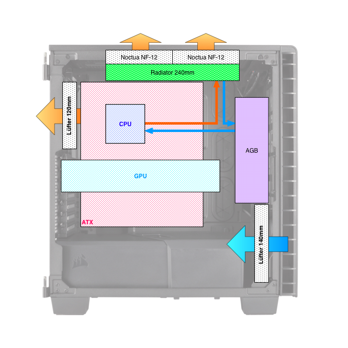

Moin aller miteinander,
habe mich in letzter Zeit viel über eine WaKü informiert und mein Bastlergeist hat mich nun gepackt. Ich möchte nun im ersten Anlauf einen kleinen Custom-Loop verbauen, der vorerst nur den CPU kühlt.
Eine Erweiterung um einen GPU-Kühler möchte ich in Angriff nehmen sobald die neuen GPUs erscheinen und ich einen neuen habe. Es lohnt sich meiner Meinung nach nicht, jetzt noch meine GTX 1070 für zusätzliche ~150€ unter Wasser zu setzen.
Im Zuge dieser Erweiterung habe ich dann auch einen weiteren Radiator (360er?) geplant - allerdings könnte das im aktuellen Gehäuse knapp werden.
Noch kurz die Eckdaten,
Board: MSI Z170A Gaming Pro Carbon
CPU: i6700K, kein OC.
GPU: Palit GTX 1070 GameRock
Gehäuse: Corsair 400C
PSU: bequiet! Pure Power 600W.
Habe mir folgende Komponenten herausgesucht:
Desweiteren habe ich mir folgende Anordnung in dem ja doch recht kleinen Gehäuse überlegt:
Meinungen, Tipps, Ergänzungen? Würde mich über Feedback freuen!

mein Tipp fang gleich mit einem 360mm Radi an, sollte ja in deinem Gehäuse im deckel platz haben.
die NF-F12 sind als Radi Lüfter gut (hab ich auch an meinem Mo-Ra, gleich 9 davon), perfekt wären die NF-A12 kosten aber einen kleinen aufpreis.
Der Airflow in deiner Skizze gefällt mir nicht...
hinteren Lüfter ins gehäuse arbeiten lassen, falls der Lüfter gekauft werden muss lieber einen 2. 140mm Lüfter an die front.
bei einem 360mm Radi, auf jeden fall einen weiteren Lüfter 140mm vorn anschaffen.
360er könnte vielleicht noch oben rein passen, nach Gehäusespezifikation nicht aber ich kann nochmal nachmessen.
Einen weiteren Lüfter vorne anzubringen könnte sich als schwierig gestalten. Der AGB soll auch noch an den vorderen Lüfterhalterungen angebracht werden, sonst seh ich dafür keinen Platz mehr im Gehäuse..

alternativ, kannst du oben ansonsten einen 280mm Radi rein setzen? dann als lüfter https://geizhals.de/noctua-nf-a14-pwm-a943849.html?hloc=de
Lüfter im Push Betreiben nicht wie in deiner skizze im Pull
Habe mich mal ein bisschen schlau gemacht und durch mehrere Erfahrungsberichte mit dem 400C zeigt sich, dass wohl kein 280er oben reinpasst. Es geht wohl wirklich nur 360 vorne, 240 oben und 120 hinten.
