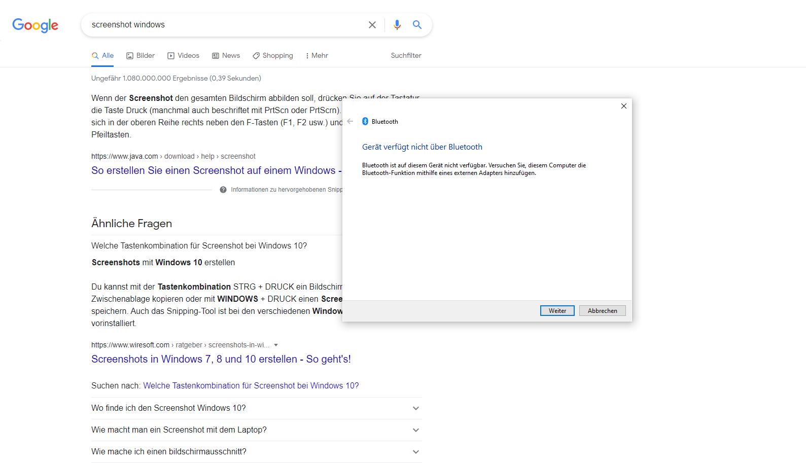

ich habe eben meinen PC gestartet und wollte meine JBL Charge 4 mit dem PC verbinden, doch da wurde mir in den Windows Einstellungen nur angezeigt, dass BT deaktiviert wäre. Daraufhin habe ich versucht es einzuschalten, woraufhin mir diese Fehlermeldung angezeigt wurde:
Ich weiß nicht, wie gut die Qualität ist, jedenfalls wird behauptet, das Gerät verfüge nicht über Bluetooth. Tut es aber, siehe Mainboard Spec. Hat ja bis jetzt auch immer funktioniert... Woran kann es also liegen, dass Windows plötzlich auf die Idee kommt, anzuzeigen, ich würde kein Bluetooth besitzen?

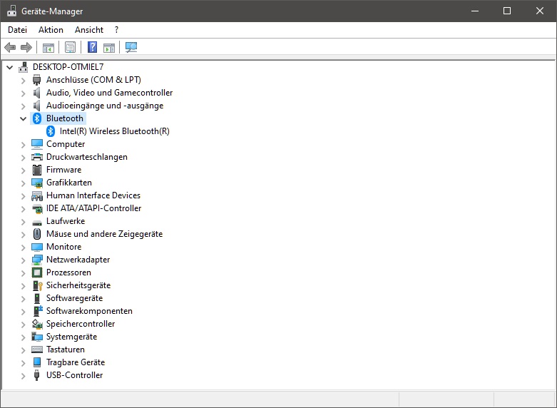

Das sollte bei dir so aussehen.

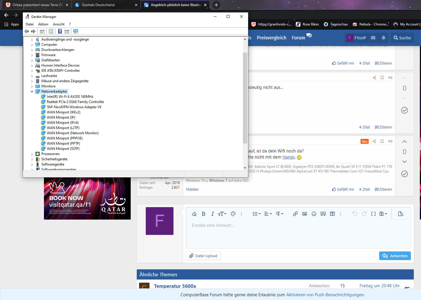

Klapp mal den Netzwerkadapter auf, ist da dein Wifi noch da?
Mach mal ein Bild davon, aber bitte nicht mit dem Handy. ;)
Leider sieht man nicht, ob noch unbekannte Geräte da sind. Lade dir mal den neuesten Treiber herunter und installier ihn. Kann sein, dass da wieder einmal Microsoft seinen eigenen ungefragt installiert hat.

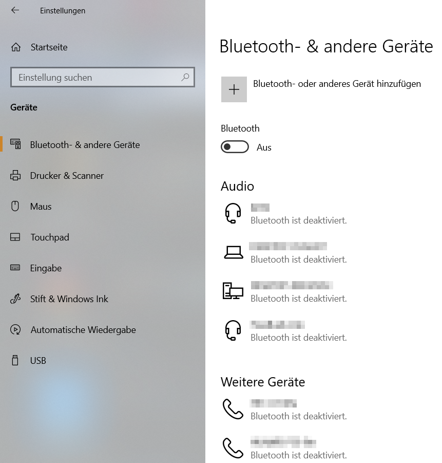

cartridge_case schrieb:
Bitte mal einen Screenshot vom Bluetooth-Menü in den Einstellungen.
Wenn es schon im Gerätemanager nicht angezeigt wird, was glaubst du sieht man dann unter "Geräte"?:)
Genau, nix.
