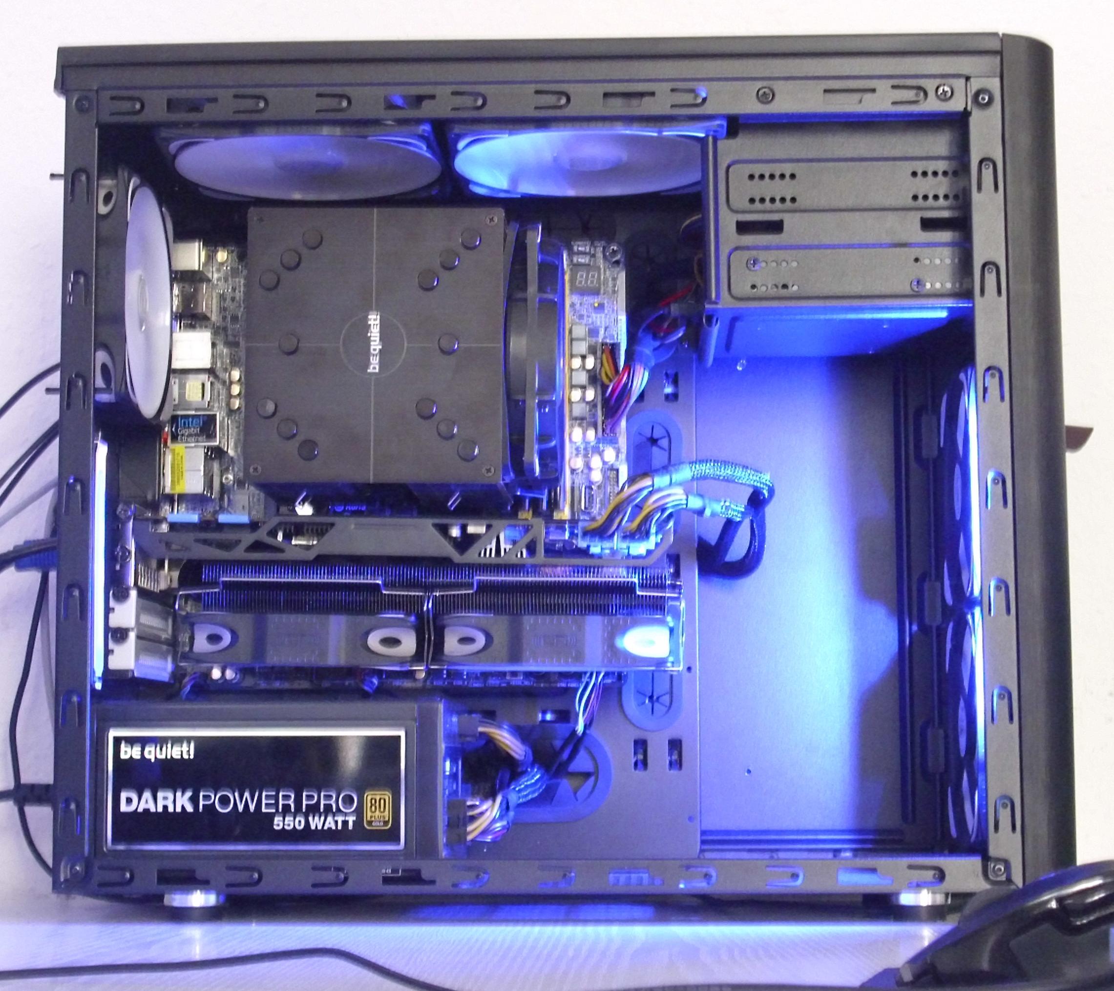

Ich habe auf die Karte einen Raijintek Morpheus installiert und betreibe auf diesem jetzt zwei eLoops B12-PS, welche über einen y-Splitter direkt an der GTX 780 angeschlossen sind.
Da mir die Lüfterkurve für die eLoops zu aggressiv ist (Karte bleibt unter Volllast bei 55°C), wollte ich die Lüfterkruve per BIOS-Flash anpassen.
Ich habe also das BIOS editiert und geflasht, doch die Lüfter drehen immer noch sehr schnell.
Woran kann das liegen?

Man muss halt sehen, dass bei mir 120er Lüfter werkeln. Außerdem bin ich zugegebener Maßen extrem lärmempfindlich. Ich würde die Lüfter halt gerne im Idle mit etwa 500RPM laufen lassen und unter Last mit 1000RPM. Die Temps sollten kein Problem werden.

Das ist ja kurios. Ich betreibe die Lüfter der Graka jetzt mit 7V in der Hoffnung, dass ich statt der 750RPM irgendwas um die 450RPM bekomme.
Resultat: Die Lüfter laufen immer noch mit 750RPM. O.o WTF?!?
Sicher, dass nicht eventuell das Tachosignal falsch ausgelesen wird? Wie hast du die 7V umgesetzt? Adapter zur Spannungsreduktion benutzt? Dann für jeden Lüfter einzeln?
Ich habe in das y-Kabel für die beiden Lüfter einen Widerstand eingelötet. Es kommen nun definitiv nur 7V bei den nachfolgend parallel geschaltenen Lüftern an.
Das Tachosignal wird ziemlich sicher richtig ausgelesen, denn man "sieht" auch, dass die Lüfter nicht wesentlich langsamer rotieren...
