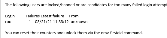

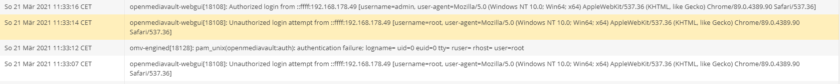

Hallo Leute ich bekam heute per Mail folgende Meldung :
Sonst ist mein Logfile voll davon:
Er scheint es ja geschafft haben, ins System zu kommen bzw. benutze ich ja das root Passwort nur für Putty und nicht in OMV
Was würdet ihr machen ? Mache mir ein wenig Sorgen um ehrlich zu sein :(
Viele Grüße
Paddy

Sprichst du hier vom Webinterface von OMV? Da dürfte es auch Logfiles für erfolgreiche Einwahlversuche geben.
Sind halt meist Bots. Wenn du Sorgen hast, überdenke dein Passwort und ändere es ggfs.

Na Du weißt ja dann am besten, was für ein Gerät das ist, und wie es da mit dem Stand der Sicherheit aussieht.
Denn da oben wird scheinbar kein ssh, sondern ein Browser genommen. Ist da vielleicht noch AutoLogin aktiv?

Die Tipps zu SSH sind richtig und wichtig, haben mit der Meldung des TEs aber nix zu tun. Die Logins erfolgen per Browser.
Außerdem ist im Log ersichtlich von WO der Zugriff erfolgte (interne IP). Gerät finden, Browser checken. in 99,5% der Fälle war es ein Autofill/Autologin mit gespeicherten aber alten Credentials.
Nix Hacker, nix Angriff sondern schlicht und ergreifend die eigene Vergesslichkeit und Unachtsamkeit.
