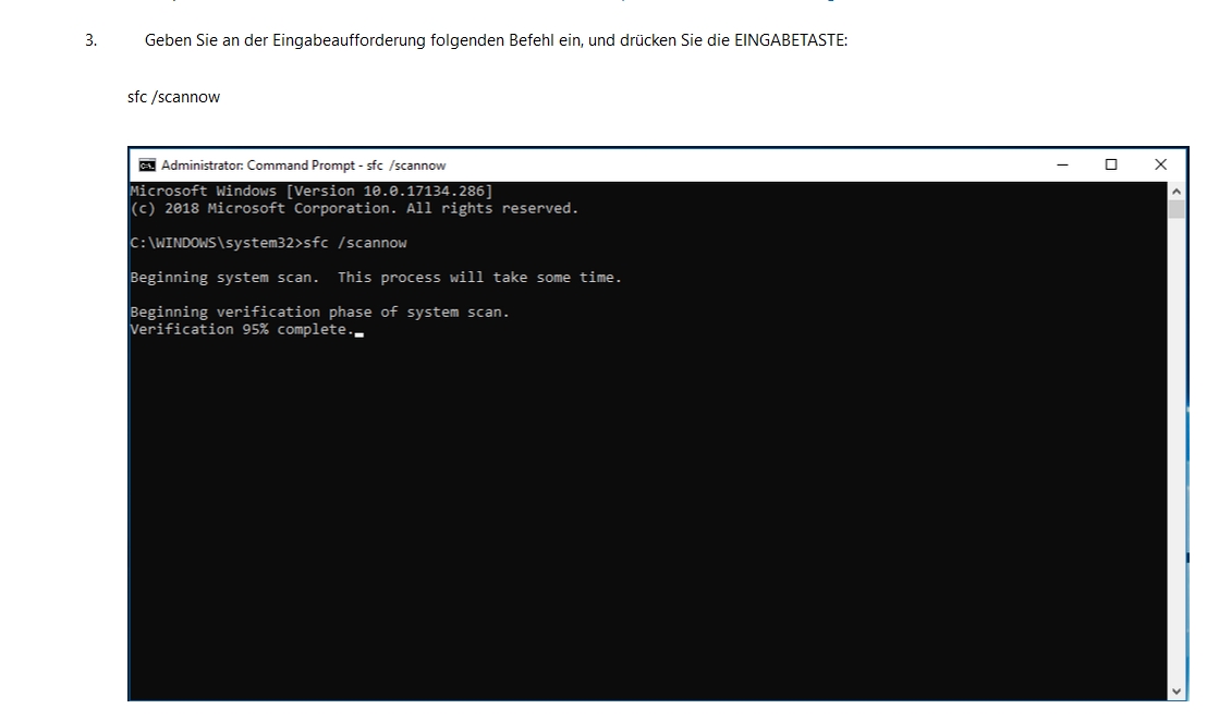

sfc /scannow bitte durchführen
2020-01-05 23_07_03-Verwenden des Systemdatei-Überprüfungsprogramms („SFC.exe“) zur Problembeh...jpg

Die Eingabeaufforderung liefert: "Der Windows-Ressourcenschutz hat keine Integritätsverletzungen gefunden."
Reaktionen: Terrier
Das ist gut jetzt würde ich was @IBISXI vorgeschlagen hat, erstmal durchführen. Also Ram OC (XMP Profil) im Bios ausschalten und den Arbeitsspeicher mit dem tool überprüfen.

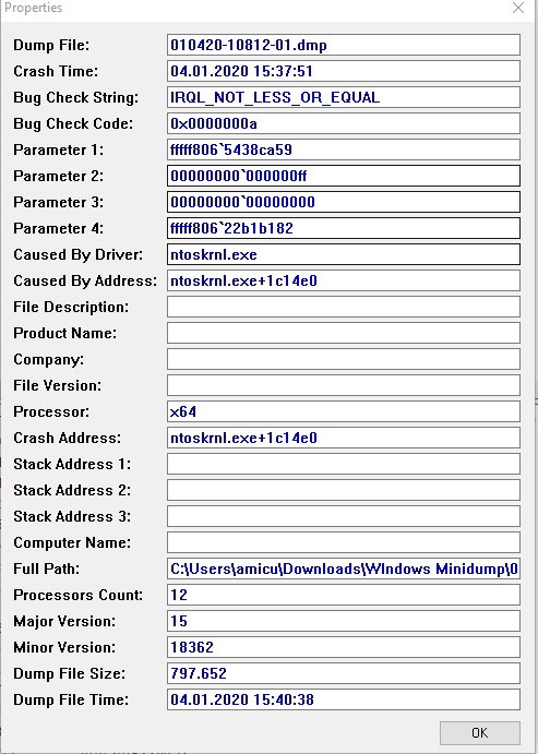

kannst du bitte davon bei dir ein Screenshot machen?

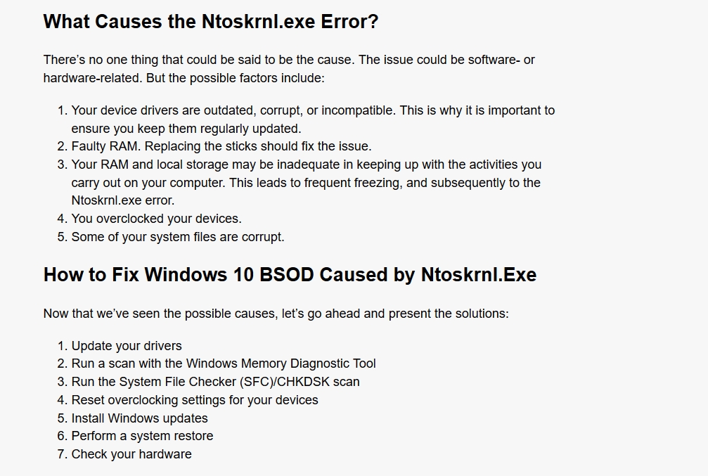

  • 2020-01-05 23_22_21-How to Fix Windows 10 BSOD Caused by Ntoskrnl.exe_.jpg
  • 2020-01-05 23_21_56-BlueScreenView  -  C__Users_amicu_Downloads_WIndows Minidump_010420-10812-...jpg

Die Dump sind klein. Steht also nix wirklich Auswertbares drin ausser:
3 x das es ein (unbekanntes) Hardwareproblem gab,
1 x das der Grafiktreiber nicht mehr wollte,
1 x Speicherfehler (memory_corruption)
Das schnuppert fuer die CB-Experten hier nach was?
Exakt. Nach Problemen mit dem RAM. Jetzt nicht denken das der defekt ist. Der kann auch einfach mal falsch stecken bzw. falsch konfiguriert sein.

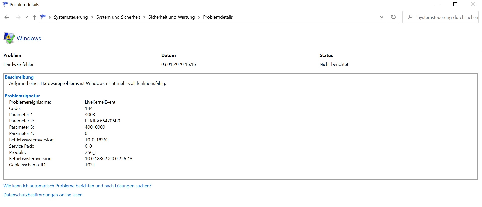

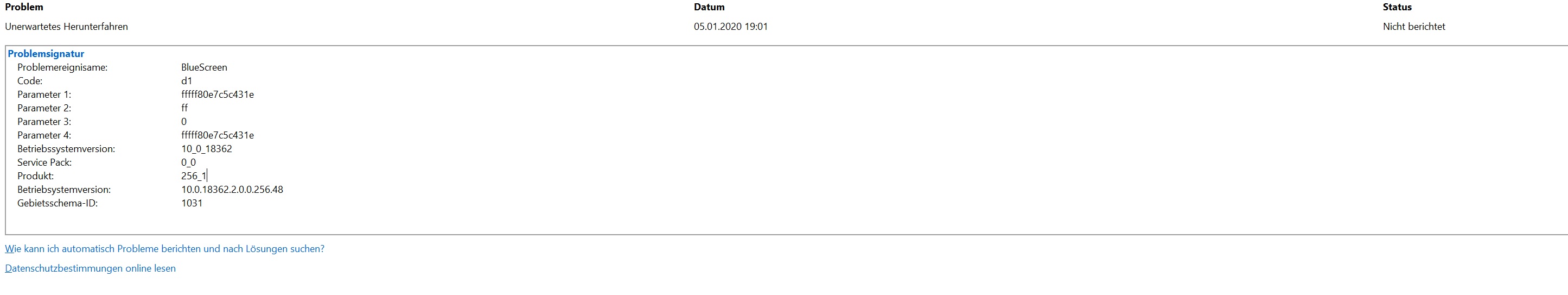

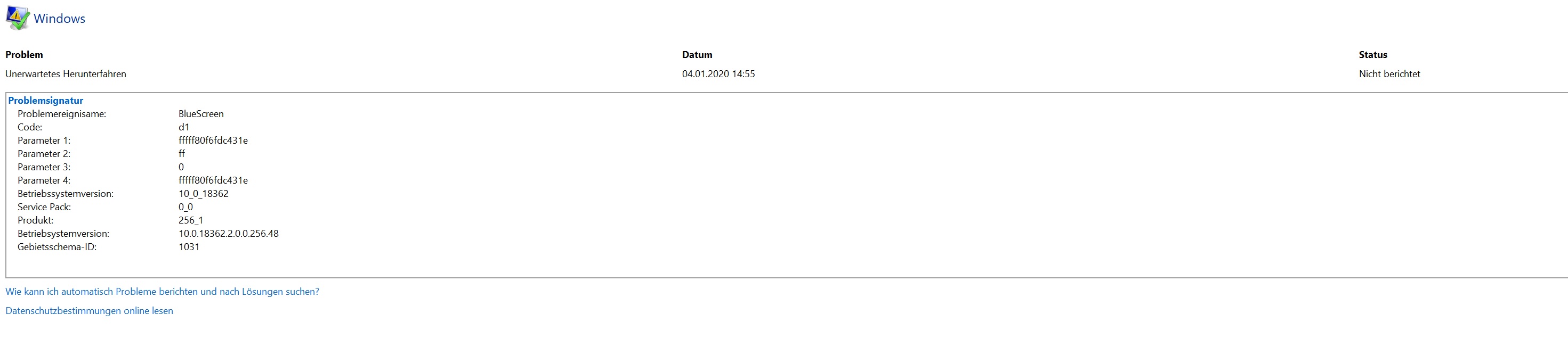

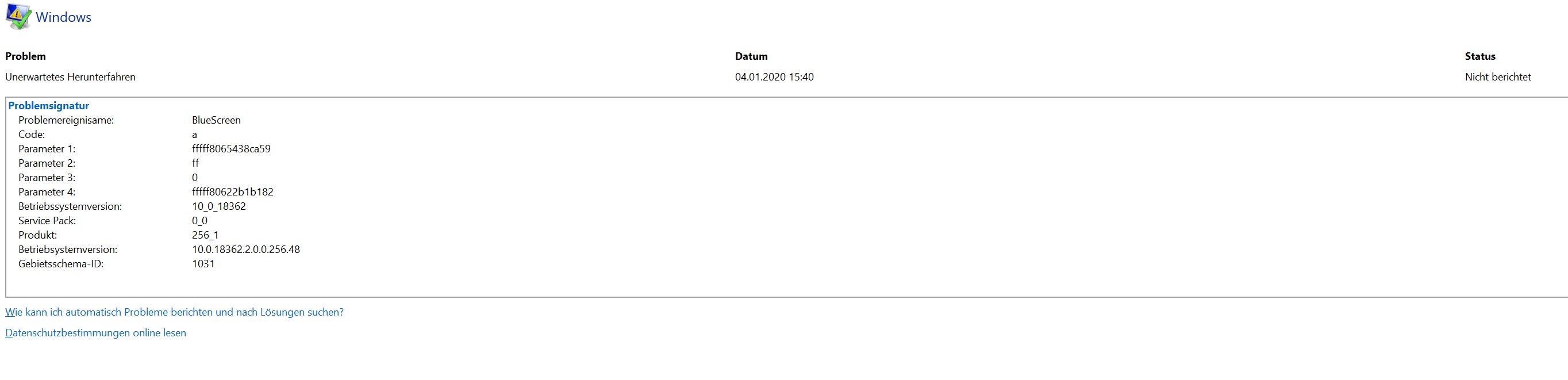

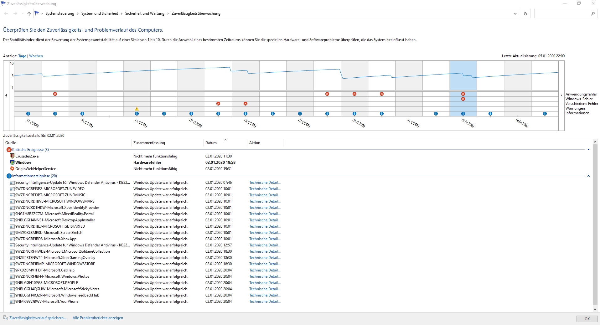

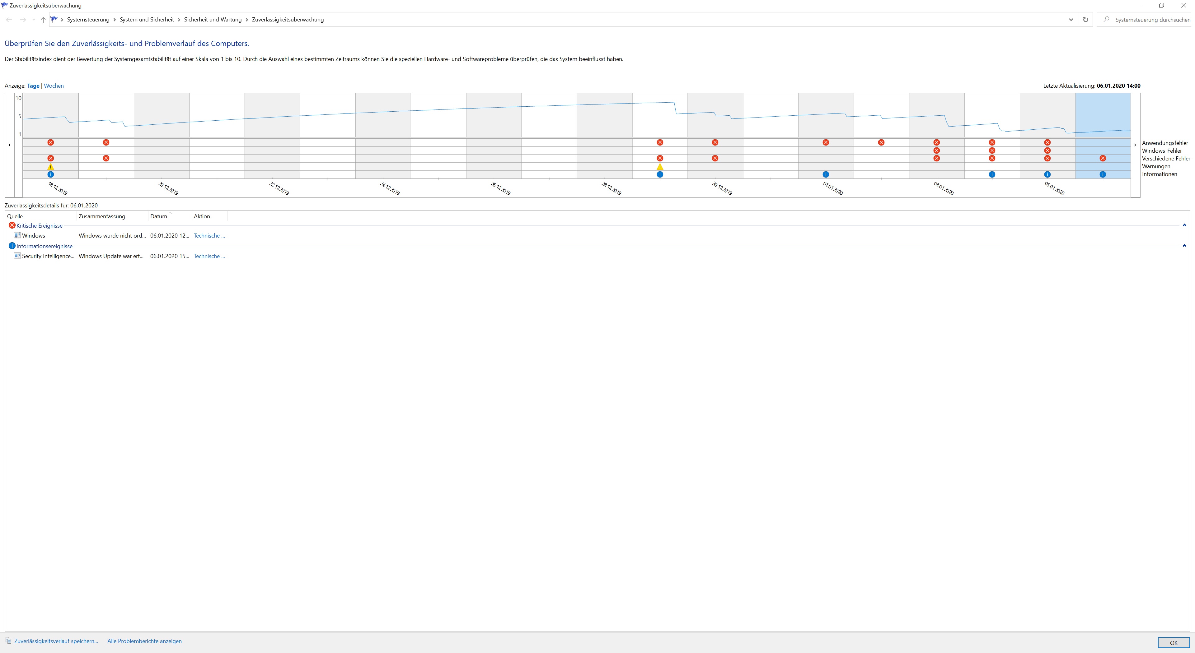

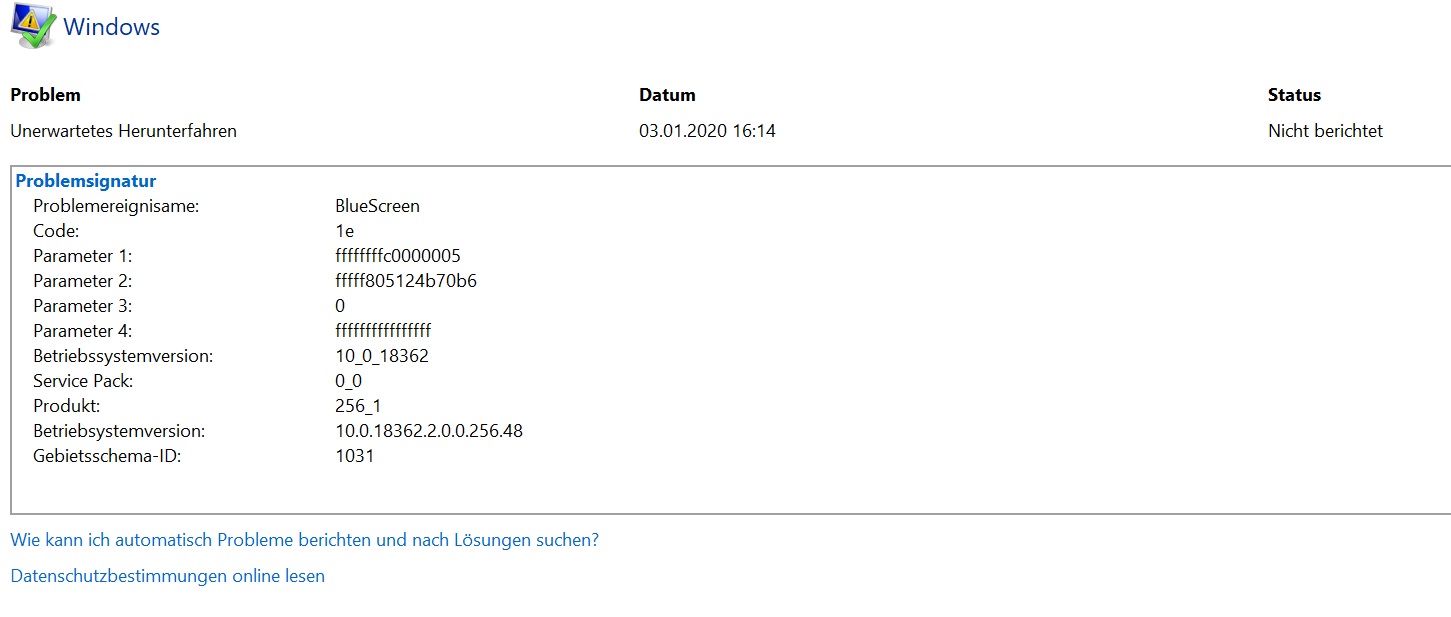

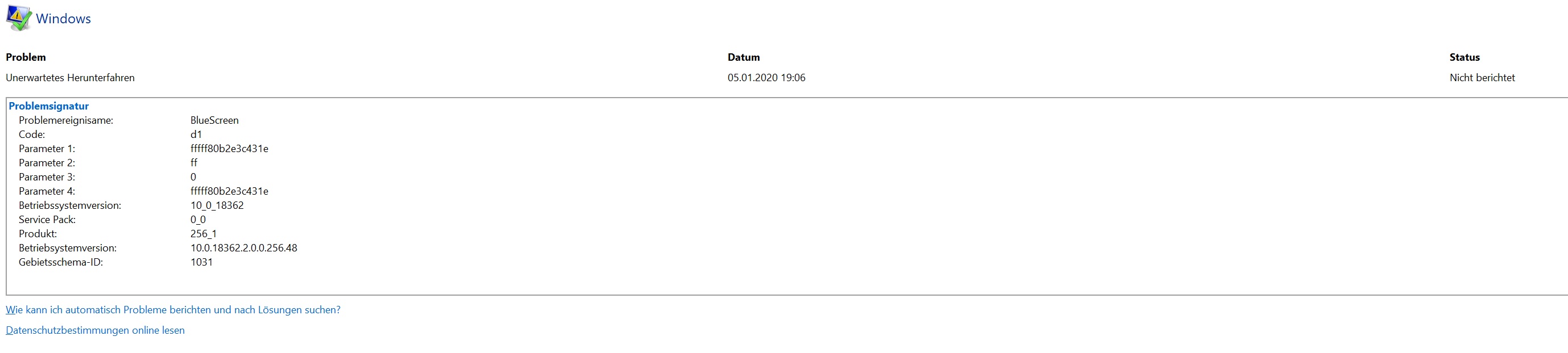

Die von Windows, du kannst auch in der Ereignisanzeige nachgucken, ob da es unter Anwendungen kritische Ereignisse stehen und davon Screenshot machen. So können wir das ganze etwas eingrenzen.
Kannst du dich vielleicht erinnern wann die Probleme anfingen? Nach Windows Update, hast vielleicht was installiert oder nach einem Sound oder Grafiktreiber update oder nutz du antivierensoftware von drittanbieter?
Ich kann mich leider nicht daran erinnern. Bis vor ein paar Tagen hatte ich Avira Antivirus installiert, aber nach dem deinstallieren kam es trotzdem noch zu einem Absturz.
Es kam aber, so weit ich weiß, nie zu einem Bluescreen in einer Anwendung. Es passierte nur beim Wechseln oder Starten einer Anwendung.

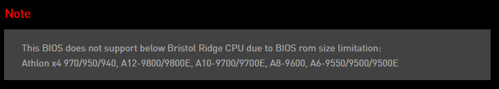

2020-02-06 21_35_06-Support For B450M PRO-M2 V2 _ Motherboard - The world leader in motherboar...png
