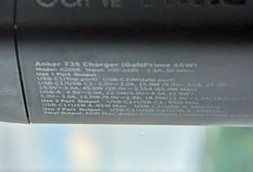

Liesl-Weppen schrieb:
Kann das Teil mit 100 und/bis 240Volt umgehen?
Ich konnte die mir vor ein paar Tagen ansehen und laut Aufdruck ja. Hab's nicht im Detail fotografiert, aber hier kann man es grob bei Input erkennen.
Reaktionen: privacy, LukS und Liesl-Weppen
