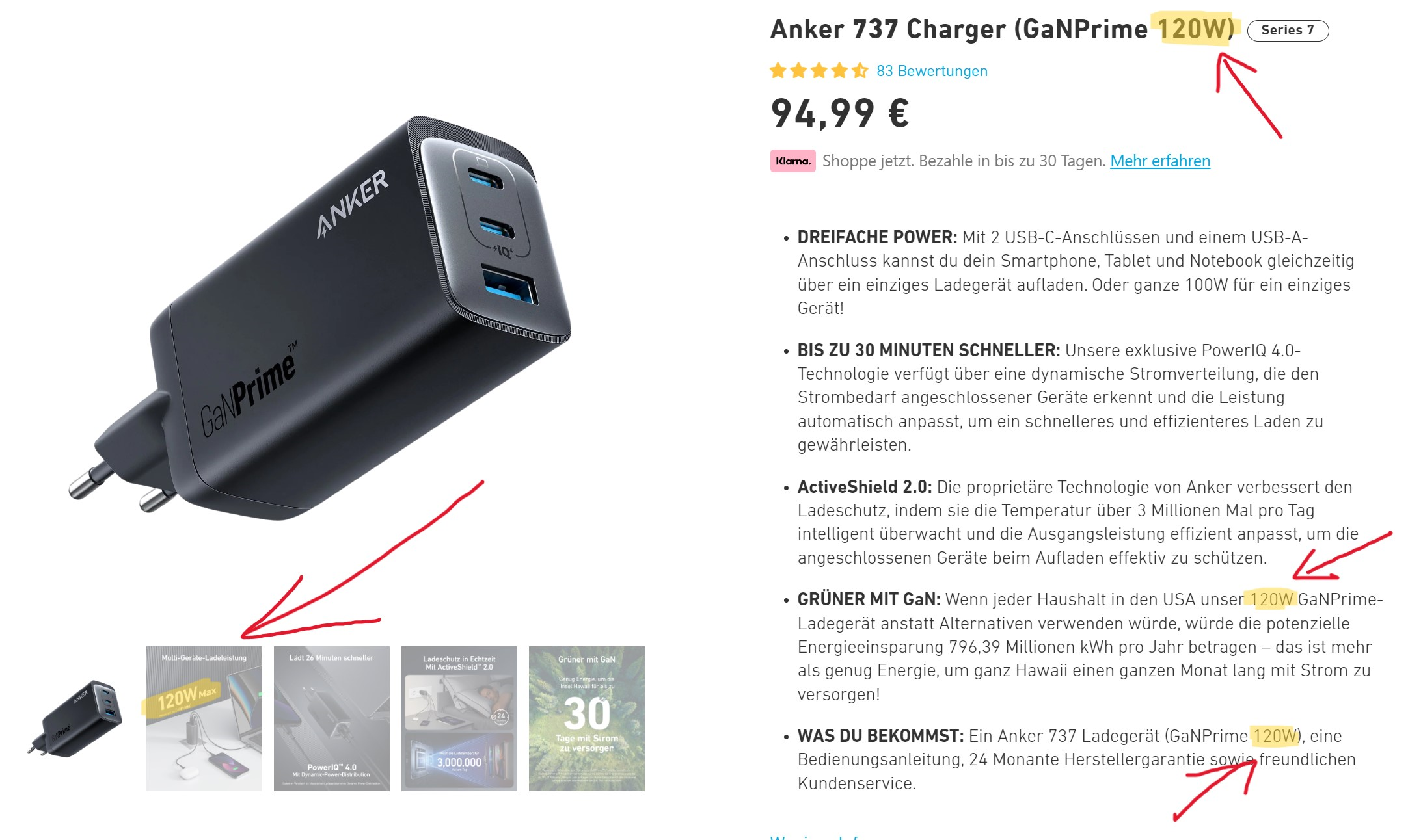

bondki schrieb:
Lesen kannst du aber oder?
Kannst du?

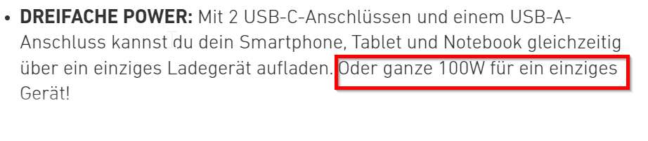

Und die 100 Watt beziehen sich laut Text auf ODER ein (1) Gerät mit 100 Watt.
Das bedeutet (laut Text):
120 Watt mit zwei (2) Slots (Bild unten links: Multi-Geräte-Ladeleistung)
100 Watt mit einem (1) Slot
Und wie bereits erwähnt, werden nicht mal 90 Watt erreicht.
Ein Motorrad mit 300 km/h Spitze muss 300 km/h Spitze erreichen.
Eine Waage bis 100 kg muss bis 100 kg messen können.
Eine 1-Liter-Flasche muss 1 Liter fassen können.
Usw...
DieRenteEnte schrieb:
Keine Ahnung, du scheinbar jedenfalls nicht.
2023-06-14 15_43_04-Anker 737 Charger (GaNPrime 120W) - Anker Deutschland - Vivaldi.png
Und ja, Abweichnungen davon sind normal
Aber alleine schon deine hanebüchenen Vergleiche am Ende zeigen, dass da Hopfen und Malz bei dir verloren ist, weil du offenbar vom Sachverhalt keine Ahnung hast.
Reaktionen: Miuwa
@bondki
Ich weiß nicht, wie man es noch deutlich ausdrücken kann. Selbst Farben, Pfeile und das Bild helfen bei dir wohl nicht.
Zumindest habe ich in der letzten Mail die offizielle Aussage von Anker erhalten, dass es doch nicht normal ist und entweder einen Rabatt oder Reklamation zur Auswahl gehabt.

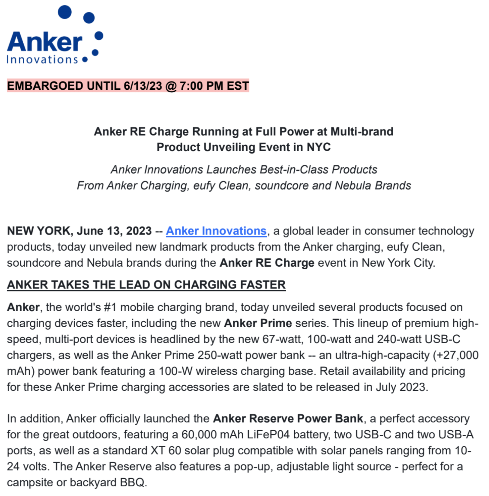

Bzgl. der zwei 250 Watt Geräte (Netzteile und Powerbank): Bisher hat sich Anker immer an USB PD 3.1 gehalten und nicht irgendwelchen proprietären Standards verwendet, doch nun ist das vorbei? Mit USB PD 3.1 kann man nämlich nur mit 240 Watt Energie über USB übertragen (48 Volt bei 5 Ampere).
Was mich auch stutzig macht: Die Powerbank wird mit 100 Watt induktiv geladen. Bei 25 % plus x (manche gehen gar von 40 % aus) Wirkungsgradverlust gegenüber der drahtgebundenen Ladetechnik hat man da eine schöne Heizung.
An einem Anschluss. Wie sich die 250W hier auf die bis zu vier Anschlüsse verteilen, geht aus dem Artikel nicht hervor.

Wenn dein NT nur max. mit 90 W lädt, dann ist es defekt. Hast du mehrere Geräte getestet? Untestütz deine Powerbank 100 W Aufladen? Aber mehr als 100 W pro Gerät werden es so oder so nicht.
Wenn du über USB-C mit mehr als 100 W laden willst, dann brauchst du USB-PD 3.1, was höhere Spannungen bietet, aber bisher von keinem Gerät unterstützt wird. Ugreen bietet ein NT damit. Alternativen sind Hersteller-spezifische wie von Lenovo, welche ich aber für dumm halte.

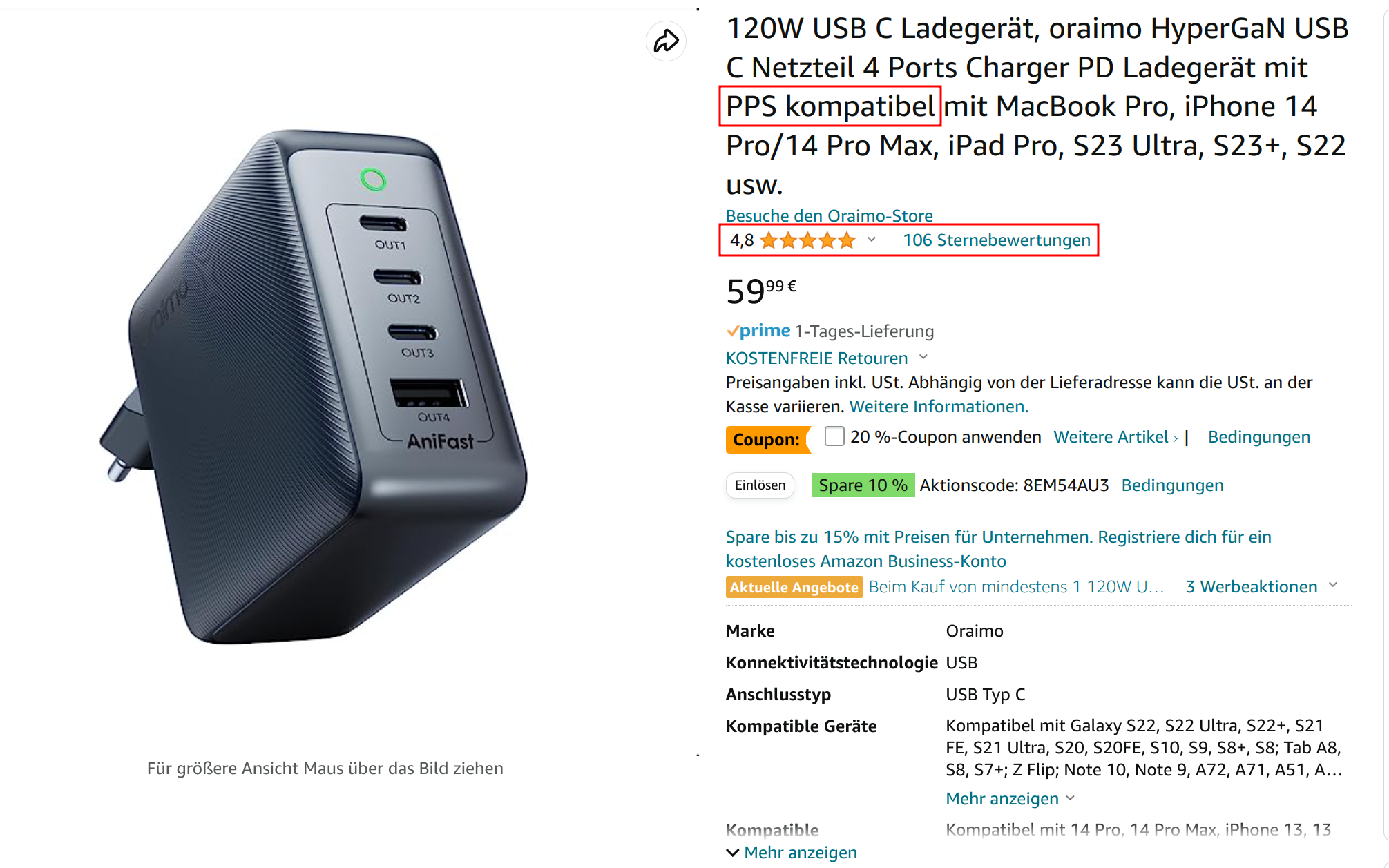

Bei den Rezenzionen wäre ich vorsichtig, sind meist "Vine"-Rezensionen, die haben alle so ein Teil geschenkt bekommen.. Die Werte sehen aber nicht schlecht aus, solange man den USB-A nicht gleichzeitig mit den anderen Anschlüssen benutzt: USB-C only: 60W-30W-30W - viel besser geht in der Preisklasse nicht. Eine Alternative wäre vielleicht das Satechi 165W USB-C-Ladegerät, welches 4x USB-C hat mit 60W-45W-30W-30W bei gleichzeitiger Verwendung und auch gute Testwerte (gibt da YouTube-Videos zu mit technischer Messung, etc.) Kostet bei otto z.B. 85€.. Da habe ich auch ein Auge drauf geworfen - Aktuell nutze ich 4x USB-C-Einzelladegeräte mit insgesamt 6 USB-C-Anschlüssen, da wären "4 auf einem Streich" schon eine Überlegung wert..
Edit: Das Oraimo hat PD 3.0 mit allen Spannungen bis 20V und sogar PPS 3.0 mit variablen Spannungen/Stromstärken - von den Standards scheint es auch nicht schlecht zu sein..
@puri ja, ich bin versucht das mal zu testen. Ich habe noch diesen Test hier gefunden: https://techtest.org/das-oraimo-ocw-e109f-120w-hypergan-usb-c-netzteil-im-test/
Bei deutlich oberhalb 50 Eur vertraue ich i.d.R. eher UGREEN oder vor allem Anker. Insbesondere hohe Dauerlast mache ich nur mit Anker oder allenfalls noch dem UGREEN Nexode 140W.
Für Smartphone, Tablet, ... parallel sieht das Oraimo aber ganz nett aus und da braucht es auch nicht konstant 100W oder so zu liefern.
