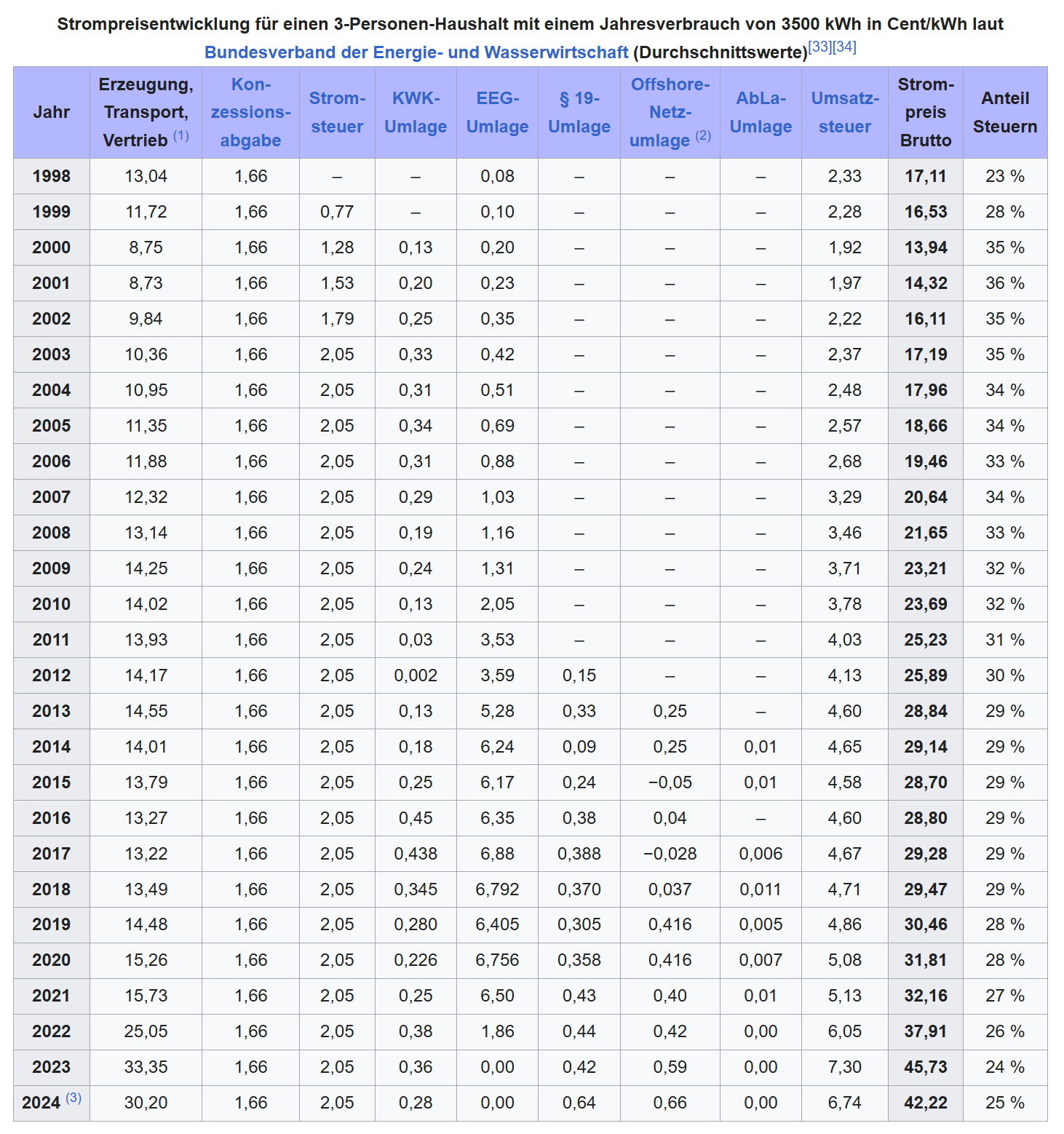

Da Du ja mehrfach nachgedoppelt hast, hier noch einmal für Dich die Strompreisentwicklung in DE, diesmal mit Quelle: Bundesverband der Energie- und Wasserwirtschaft. Die sagen, der Strompreis steigt seit 1998 brutal an. Deckt sich auch mit der anekdotischen Evidenz, aller Menschen, die ich kenne - aber das ist tatsächlich dann eher Stammtisch.Stöf schrieb:Jetzt mal deine Stammtischparolen beiseite, du denkst der Strom wäre die letzten Jahre teurer geworden? Vielleicht nochmal nachlesen
Abrufbar auch über Wiki: https://de.wikipedia.org/wiki/Strom...is für Privathaushalte,,89 Cent/kWh gestiegen.
Nach Corona- und Klima- kommen nun also neue Wirklichkeitsverdreher aus den Löchern gekrochen: Die "Strompreisleugner"! Wünsche einen angenehmen Tag in der Welt, in der das Leben immer billiger wird - irgendwann will ich auch mal da leben

DerRico schrieb:die Strompreisentwicklung in DE
Wer älteres Semester ist, weiß auch so, das der Strompreis immer gestiegen ist. Weiß gar nicht, warum das ein Thema ist.^^
In den 90 Jahren habe im Quartal 30 DM bezahlt, heute im Monat 34 €. Es dürfte jeden klar sein, das der Strompreis um ein Vielfaches gestiegen ist.
