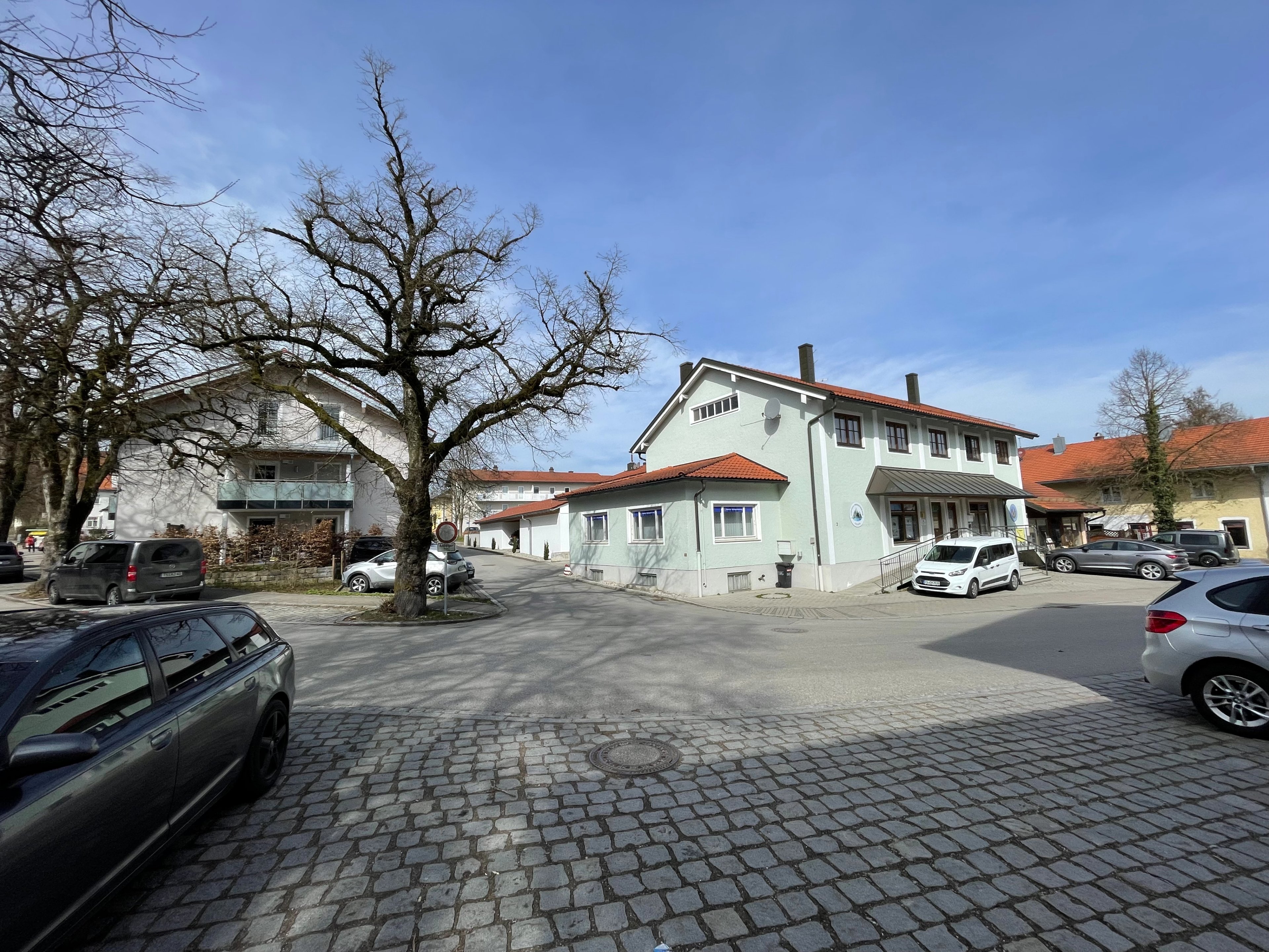

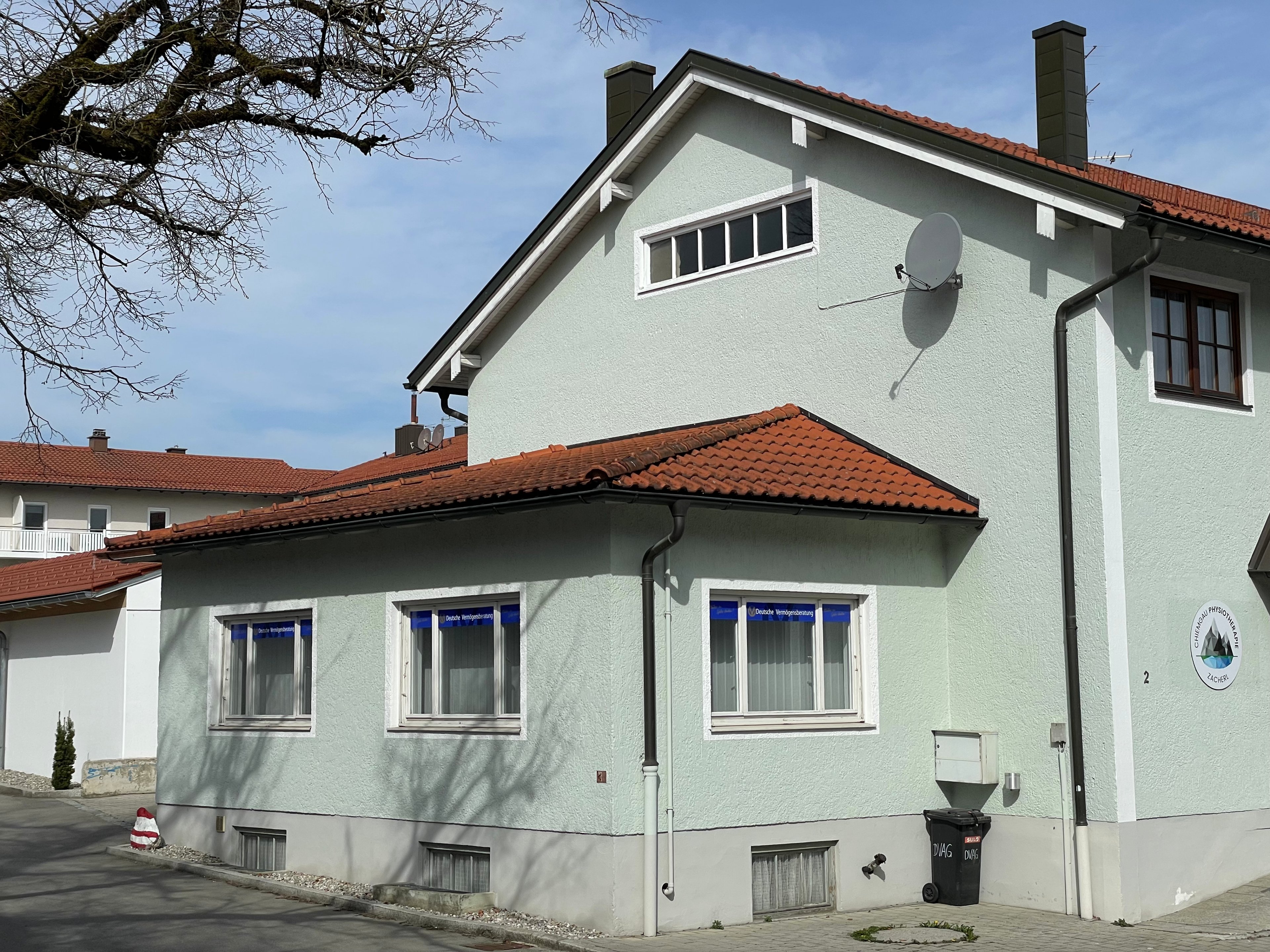

So sieht es bei mir im Büro aus.
Dieser Anbau links gehört zum Büro.
Da wäre es am einfachsten die Platten darauf zu montieren.
Wieviele Platten nimmt man? 4 Stück, damit man die 2.000 Watt erreicht?
