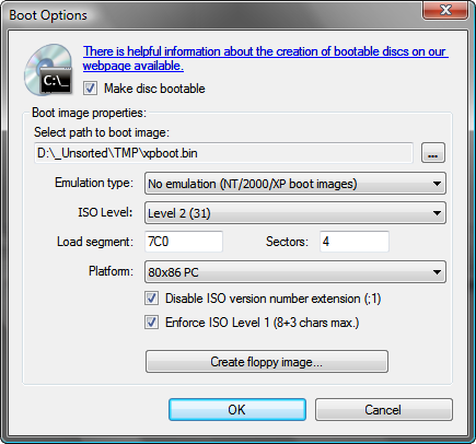

So, hab erfolgreich eine SP3-CD mit CDBurnerXP unter Windows Vista Home Premium SP1 erstellt!
Die Zusammenstellung habe ich als ISO exportiert und gleich unter VirtualBox getestet, mein Produkt-Key funktioniert weiterhin. ;)
Die verwendeten Boot-Einstellungen in CDBurnerXP sind im Anhang.
Vielen Dank übrigens für die tolle Anleitung! :)
