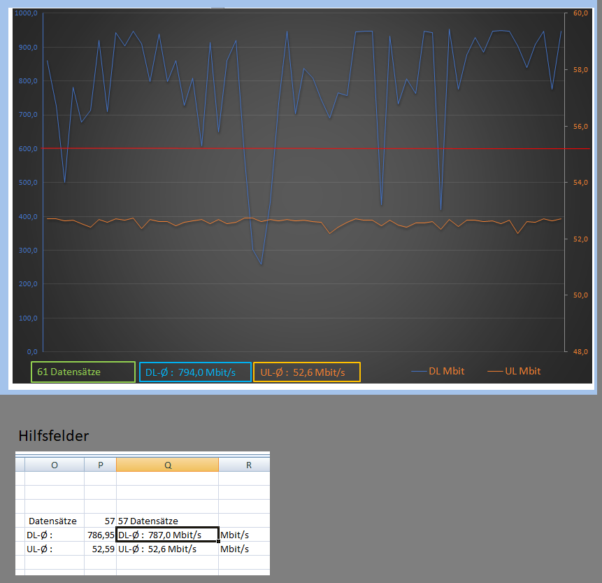

habe die Datenverbindung komplett neu machen müssen, weil ich Excel2007 habe.
Die Diagrammansicht habe ich erweitert:
(Anzeige für Anzahl der Datensätze und die Durchschnittswerte für Download und Upload:
Formel für die Anzahl der Datensätze: =ZÄHLENWENN(B:B;1338) (wobei 1338 die ID ist.
Formel für die Verkettete Angabe des DL-Durchschnitts, weil dort die Zellformatierung nicht greift und man viele Kommastellen hätte: =VERKETTEN(O5;" ";TEXT(P5;"#.##0,0");" ";R5)
Die Angaben bekommt man folgendermaßen in das Diagramm:
Diagrammblatt auswählen -> Einfügen -> Textfeld -> oben in die Eingabezeile ein = rein, dann das Tabellenblatt wechseln und die entsprechende Zelle auswählen.
(Je Angabe ein Textfeld)

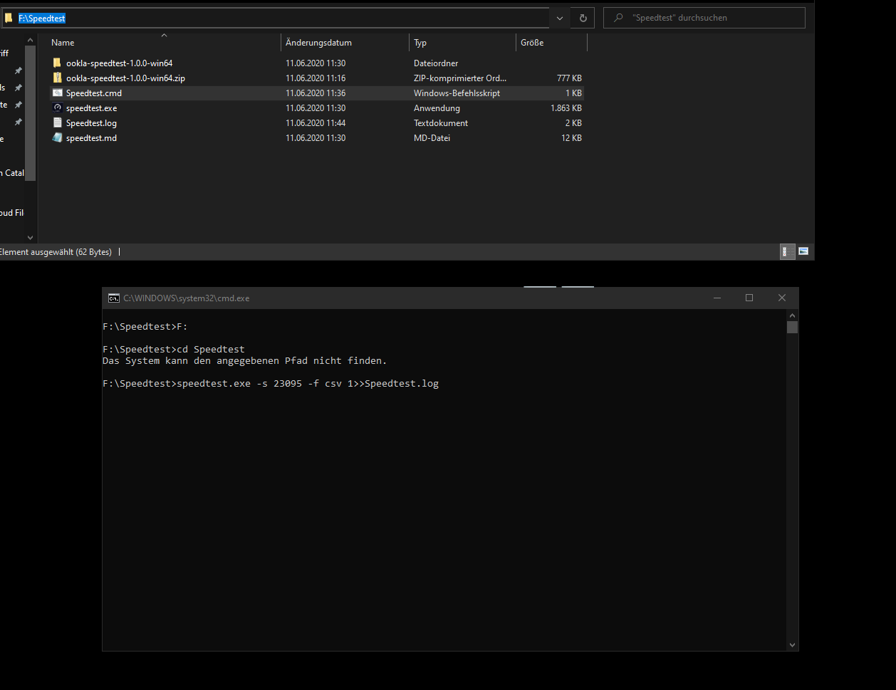

Was mache ich bei meinem Skript falsch, dass er den Pfad nicht findet?
Kenne mich damit recht wenig aus ._.
Du bist schon in F:\Speedtest wenn du dann erneut "cd Speedtest" würdest du in F:\Speedtest\Speedtest gehen

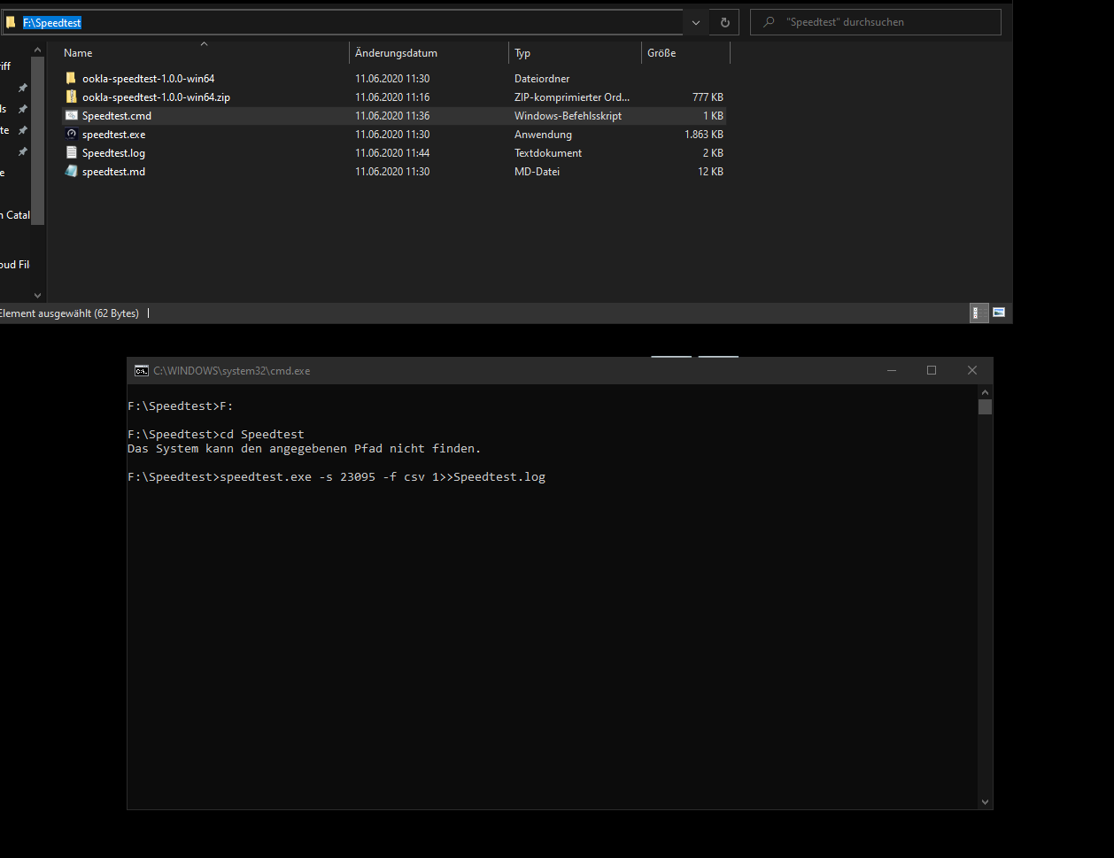

Wenn ich im Skript
"F:
speedtest.exe -s 23095 -f csv>>Speedtest.log"
schreibe, bleibt der Log leer. Warum?
