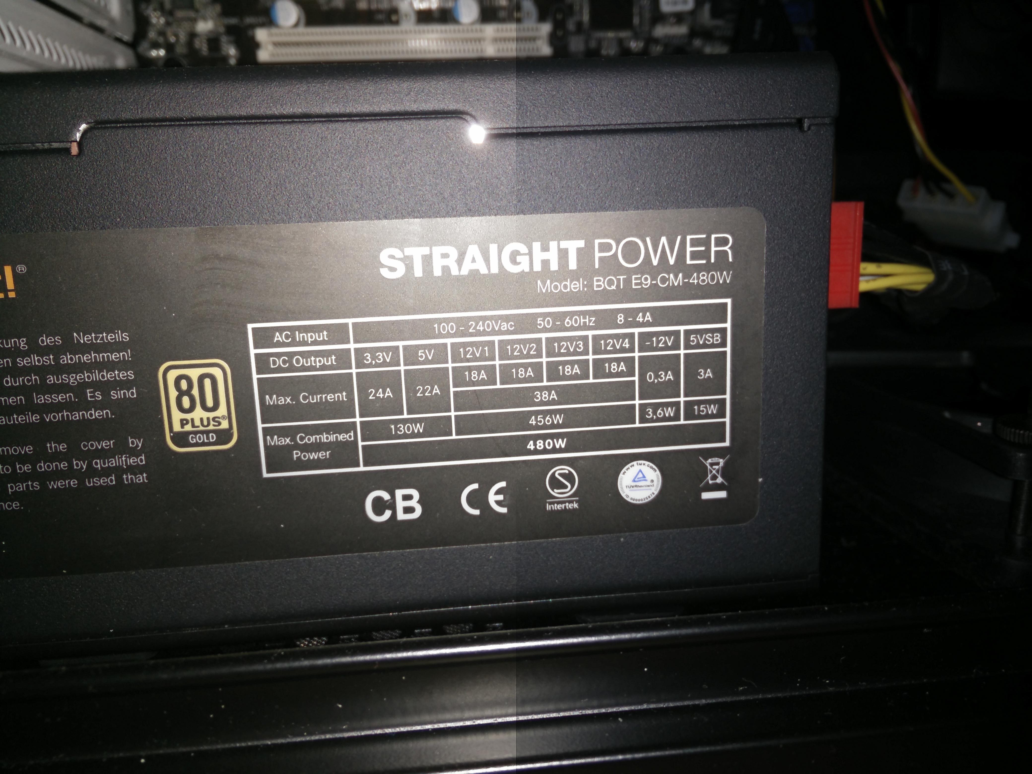

Hey das wäre natürlich super wenn du das machen könntest nur hab da noch ein paar fragen. Und zwar wie gefährlich ist das wenn ich das PT außerhalb der Spezifikation des Herstellers erhöhe, und reicht es nur dieses zu erhöhen oder VCore auch noch dazu? Blicke bei diesem ganzen neuen Boost 2.0 nicht so richtig durch ach darmals war alles besser :heul: Hier das ROM als anhang
Das mit dem Powertarget ist eigentlich ein schutz, für das pcb, dein Netzteil usw. Der hersteller gibt ein max Power consumtion an und das soll nicht überschritten werden damit der spar Fuchs mit Seim 12 geld 80 Netzteil das auch betreiben kann. Wenn du aber ein NT hast mit genug Power und Güte dann solltest du für n 6 Pin 75w und für n 8 Pin 150w nehmen können ohne das du dir sorgen machen musst
Ok verstehe danke für die Erklärung. Habe mal ein Bild von meinen Netzteil Spezifikationen gemacht meinst du die reichen?
