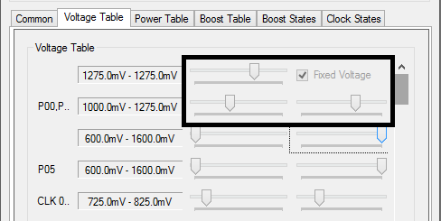

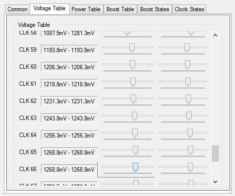

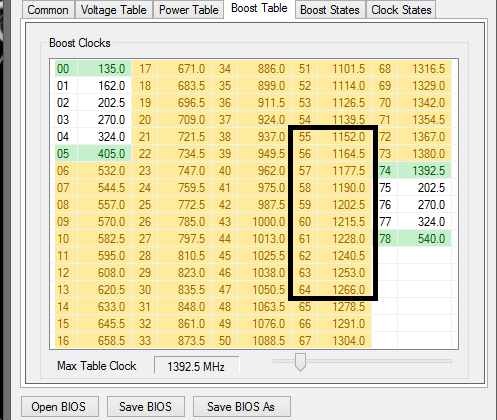

So, ich schreib nun auch mal wieder was.
Hab mich die letzte Zeit mit Titan X und Ti beschäftigt.
Bei den Ti und Titan X Karten, treten beim Table modding einige Fehler auf.
Nr. 1 Jede Karte hat ihre eigene Vid und sie akzeptiert in ihrem Vorgegeben Table nur Spannungen die für den Chip bekannt sind.
Nr. 2 Wenn die Spannung fest eingestellt wird, geben die Karten auch je nach Vid teilweise +-= 0,006v mehr oder weniger.
Nr. 3 Je nach Chip und Spannungs-Offset liegen Werte in diesem Bereich an, Bei Titan X sind es 5 inkl. des Standarttakts bei der 980 Ti sinds 3.
Weiter als diese Schritte Akzeptiert der Chip keine Änderungen und auch keine Spannungen über der Maximalen Vid.
Wenn ihr nun aber "mehr" wollt und dies auch noch in AB regeln wollt, müsst ihr folgendes tun
Max Spannung und auch die Max im p0/p2 Regler einstellen, die Min Spannung muss auf 1,131v Stehen sonst akzeptiert der Chip keine Änderungen, nicht wie hier im Bild bei 1,000v
Und dann könnt ihr nun je nachdem wo der Standart Takt liegt, beginnen feste Werte einzutragen im Beispiel würde er hier bei 59 beginnen.
Achtet darauf den Letzten Schritt mit einer Spannung oberhalb eures Maximums zu beenden
Und bitte, ohne Wasser würde ich nicht, über die 1.23V.
Abschließend sei noch zu bemerken, die Karten verhalten sich alle ziemlich ähnlich, egal ob Titan oder 980ti sie machen ca 1400-1500 und der Ram macht meistens +400-500, beim Ram ziehen die Titans ein wenig den Kürzeren, Aufgrund der Doppelten Bestückung und dadurch höheren Fehleranfälligkeit.
Ab ca 1.2 Volt Skalieren die Chips nur noch sehr bescheiden, ca 0,018v-0,025v für die nächsten 12,5 mhz, um bei mir die 1507 Stabil zu packen, benötigt mein Chip ca 1.262 Volt und nochmal gute 10% mehr Leistung. Hier, wird es aber dann schon extrem unrentabel, wenn man Hitze und Verbrauch dem Framegewinn gegenüberstellt.

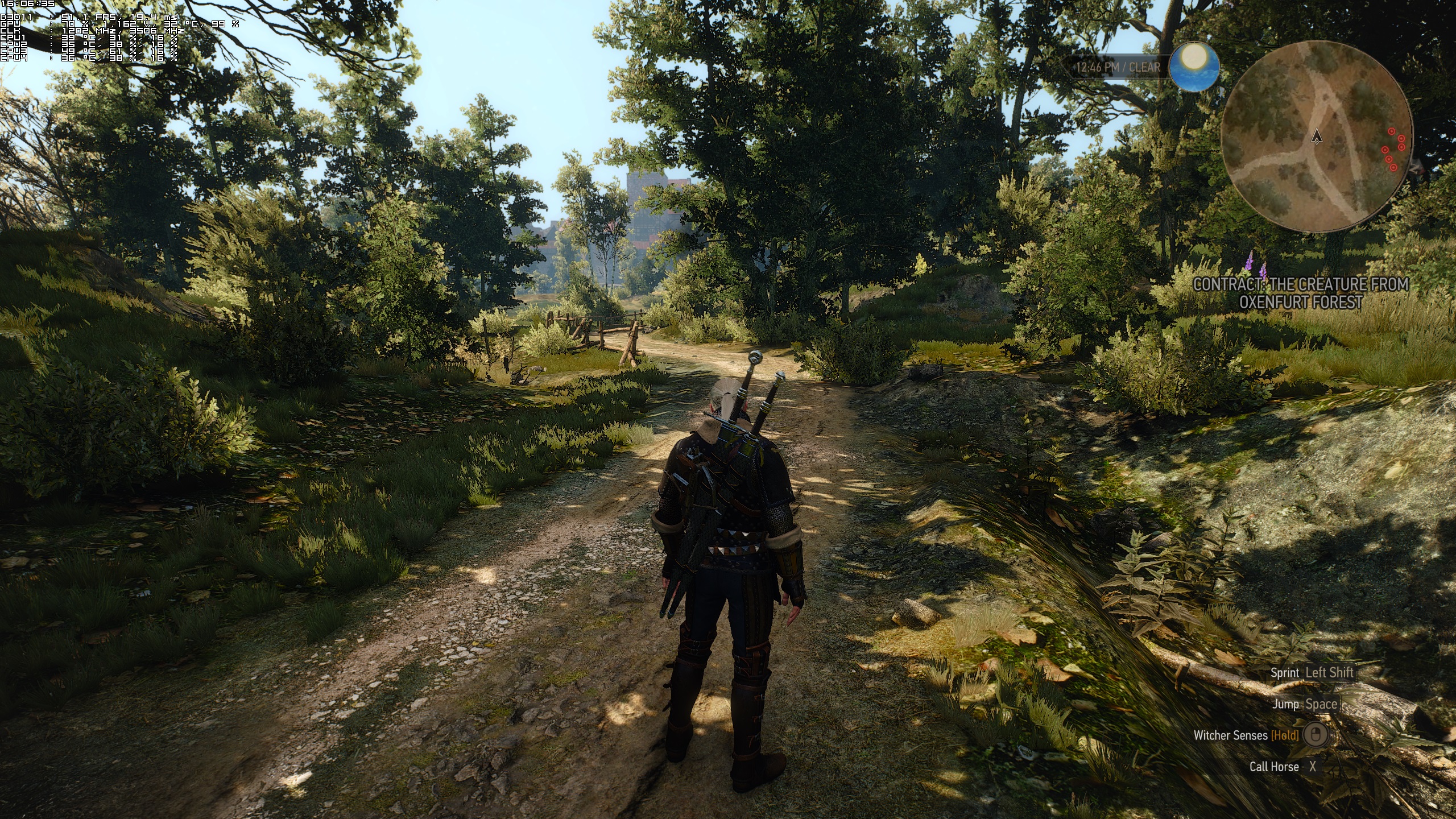

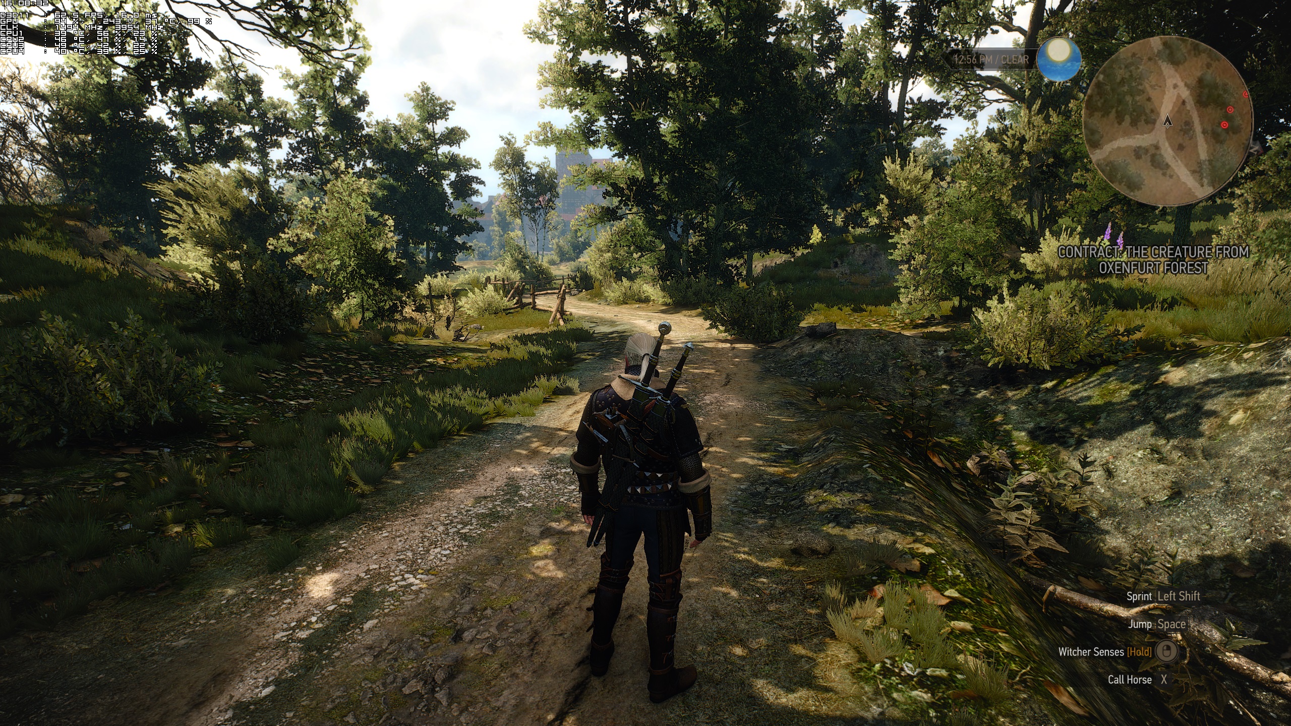

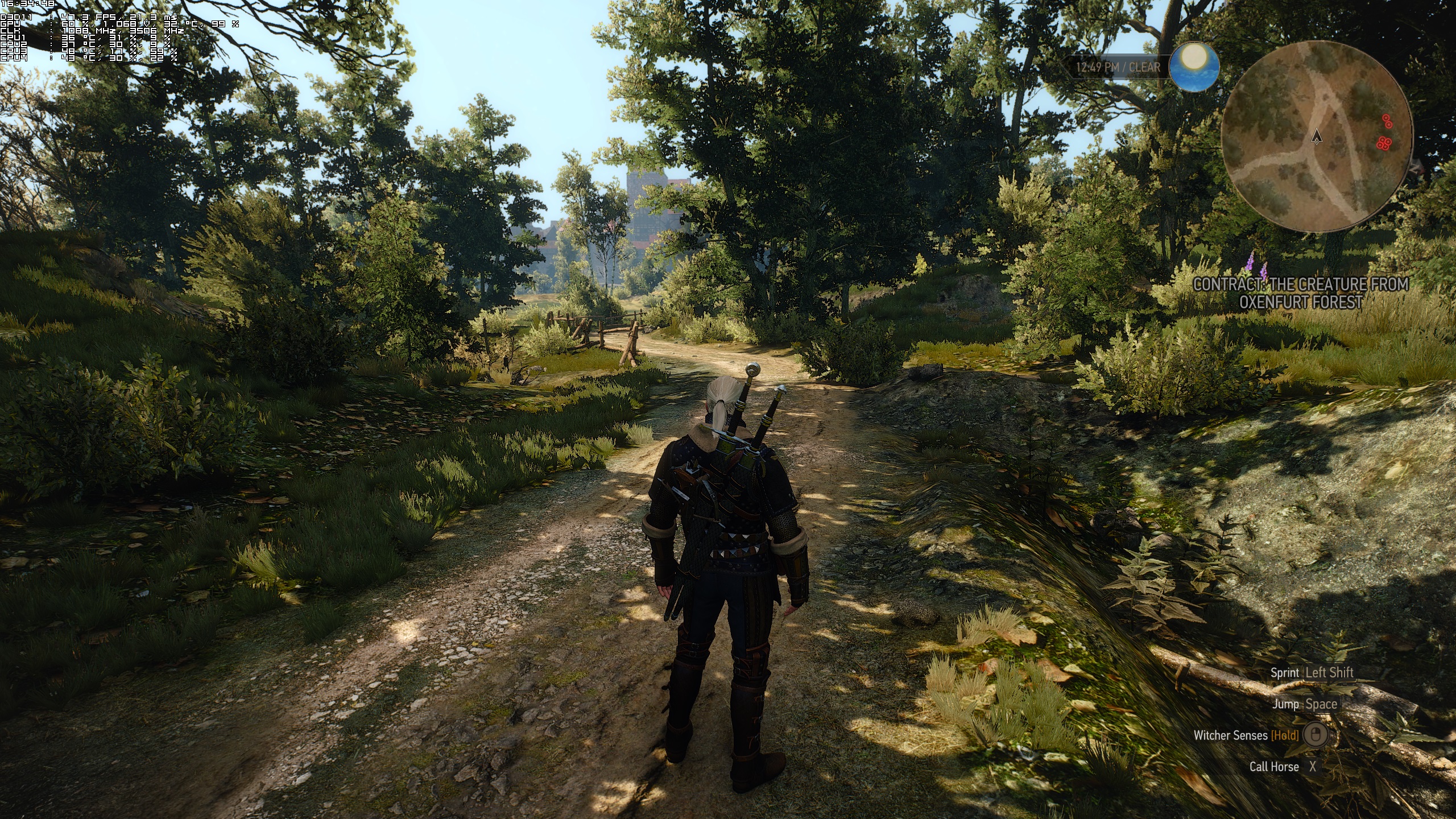

Das Ergebnis kann sich am Ende aber durchaus sehen lassen. Zwischen Luft (1. Screen simuliert) Standart und Wasser Max ist der Leistungsunterschied fast 33%
Um die "Hater" des Overclockings mal lügend zu strafen...
Um die Stabilität zu Testen Far Cry 4, GTA5, 3d Mark in Extreme oder Ultra (grade ist Steamsale da gibts den 3d Mark ab und an für 5 Euro.) Und alles minimum mal ne Stunde oder zwei.
Aufgrund der Aktuellen Treiber Probleme, wurde der Overclock unter Windows 10 mit 352.84 ermittelt.
