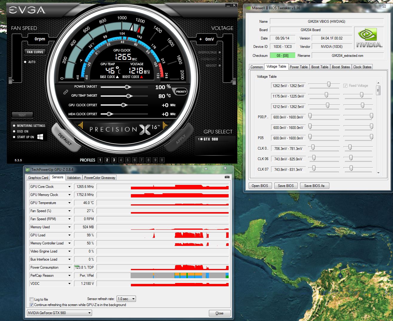

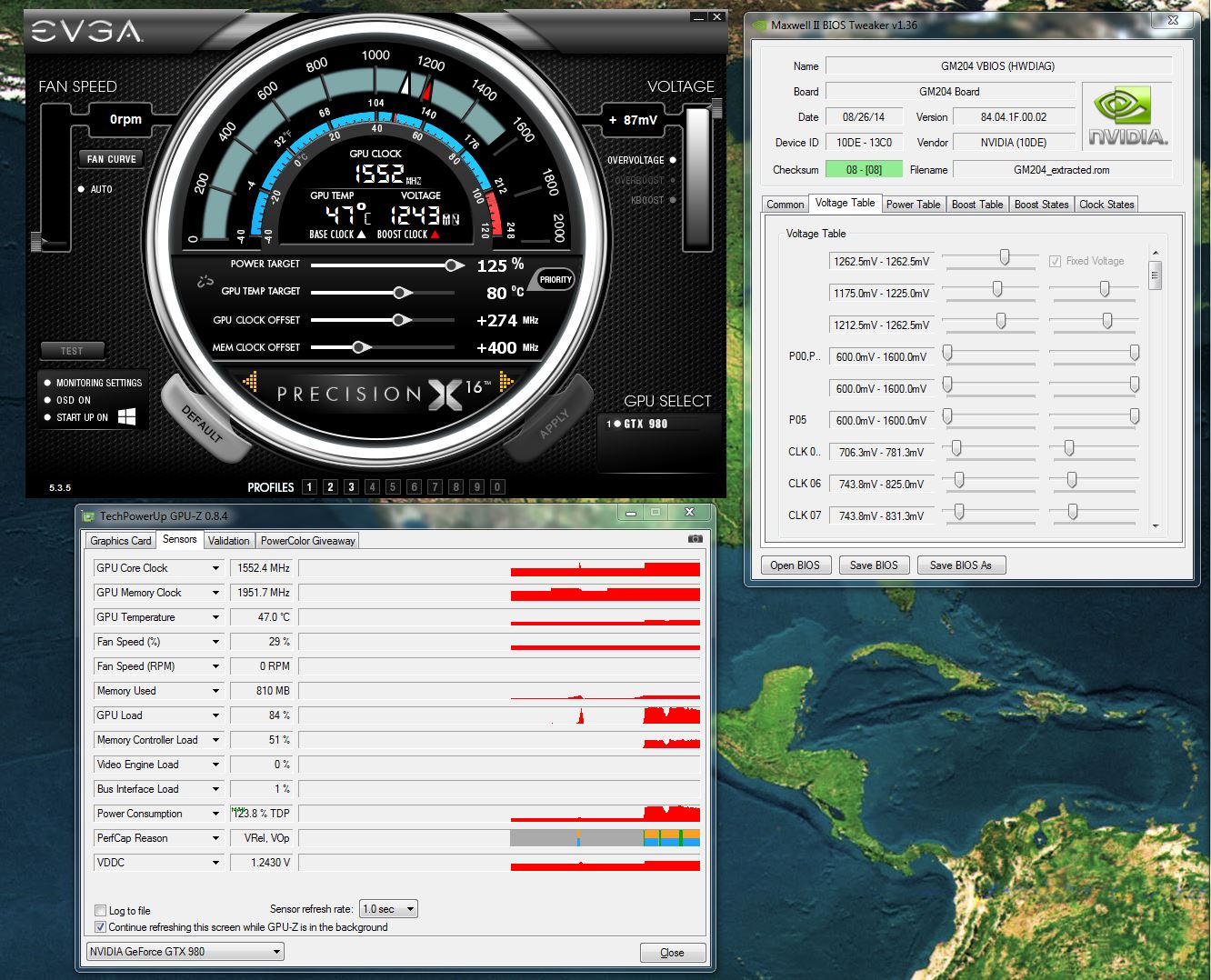

Es beschäftigen aber gerade noch ein paar Fragen zu der Boost Table:

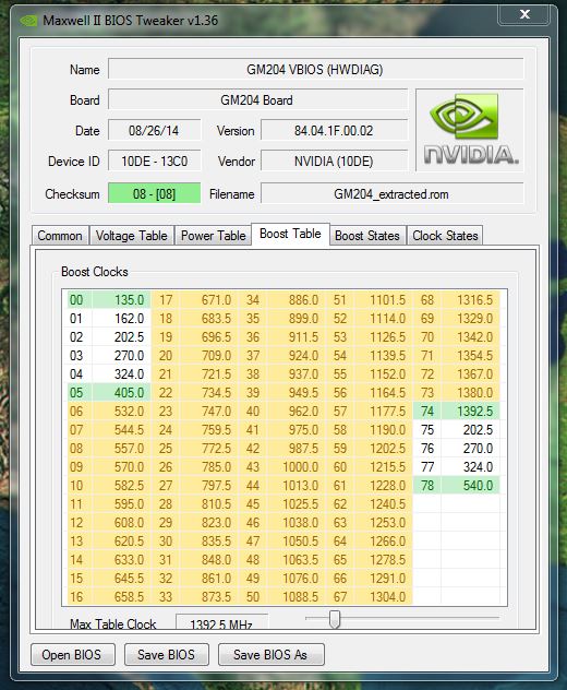

Ich habe da einen viel größeren gelben Bereich in der Boost Table... weiß jemand was die Farbe bedeutet? Steh ich da auf dem Schlauch?
Was macht die Karte wenn sie auf einem höheren Takt läuft, als in der Boost Table maximal aufgeführt ist? Welche Spannung legt sie denn dann an ohne Zuordnung?
Hatte mit dem Valley Benchmark nämlich schon ~1566MHz per Software erreicht - der größte Wert in der Boost Table ist bei mir ja aber nur 1392,5 - ist auch für ein stock bios sehr niedrig oder?
Freue mich sehr über Antworten ;)
kleine Ergänzung:
bei nem Tutorial im PCGHW-Heft fassen sie die Boost Table auch garnicht an? Wie kann das denn sein?

die boosttable, sie dient zur zuweisung des taktes zu einem bestimmten voltbereich in der volt6age table. hast du z.B. in der boost table auf 74 1607.5 stehen und in der voltage table bei 74 1281-1300mV dann gehören diese beiden zusammen wir ein takt-Volt-paar.
er werden dann bei 1607.5mhz eben 1281mV bis 1300mV angelegt.
der farbige bereich in der boosttable ist der bereich der normalerweise durch den schieberegler beeinflusst wird. aber in der praxis werden durch den boostregler nur state 35-74 geändert. (hab selbst keine 980 sondern 970). wenn es bei dir alles farbig hinterlegte ändert ist das auch nicht schlimm nur musst du dann eben die spannungen der unteren states mit anheben.
der maximale boostwert kann von den tools überschrieben werden, welche spannung dann anliegt siehst du im AB wenn du sie auf auto lässt. ich glaube es ist der regler der in der voltage tabelle nach state 74 kommt dor wo standard mäsig 1200mV steht.
ob das niedrig ist für ein stock bios? ja nein vielleicht, denke die karte drosselt temp. bedingt sowieso vorher wenn man kein software oc betreibt. und ob du jetzt 1400mhz mit 1200mV im state 74 oder 50 ereichst ist eigentlich schnuppe nur das die zwischenschritte weniger bzw. mehr sind.
hoffe ich konnte es etwas erklären

Also würde ich wie folgt vorgehen?
Ich schreibe mir alle takt-spannungspaarungen raus aus dem stock bios
dann zieh ich am regler in der boost table bis meine 1607 bei eintrag 74 drin stehen
dann ordne ich den alten taktraten die spannungen wieder im voltage table zu
und für die dann neu hinzugekommenen höheren Taktraten (ab clk 57 bis 74 werden das dann)?
das ist die Frage. da trage ich so ungefähr was ansteigendes ein bis ich meine 1,3V schließlich bei den 1607MHz habe?

Zu der Boost Table und der Voltage Table. Wenn du dir das Original Bios deiner Karte anschaust siehst du ja, dass die letzte Stufe sowohl in der linken als auch in der rechten Spalte den selben Wert hat. 1281 mV. Somit wird garantiert, dass die Karte wirklich nur dann in die letzte Stufe boosted wenn die 1281 mV auch anliegen.
Die 2 Regler in der Voltage Table zu regulieren bzw. verschieden einzustellen hat, so erkläre ich es mir, folgenden Sinn. Der Takt bestimmt ja nicht zwingend die benötige Volt. Es gibt den Takt im Hauptmenü eines Spiels mit anliegender TDP bei sagen wir 50% und es gibt vll. den selben Takt beim Anschauen eines Videos oder beim wechseln einer Grafikeinstellung usw. Die Volt wird also auch anhand der benötigen Leistung (Watt) bestimmt. Deswegen, vermute ich, ist die Voltage Table so dynamisch gestaltet mit "Eingangsvolt" und "Maximalvolt / Austrittsvolt" pro Stufe.
In anderen Tutorials wird auch gesagt, man solle jede Stufe einfach fixieren auf einen festen Wert. Also beide Regler auf den selben Wert stellen, dann bleibt der Karte nichts anderes übrig genau die Volt anzulegen für den bestimmten Takt und könnte somit stabiler sein. Da die Chips aber meist relativ gut mit einer Volterhöhung saklieren lasse ich die Abstände der Regler immer und setzt dann lieber alle betreffenden Stufen um 1 oder 2 Klicks hoch. Dann bleibt es schön dynamisch und ist trotzdem stabil.
Wenn du jetzt die Boost Table auf 1600 ziehst, sind das 200 Mhz für jede Stufe mehr. Da würde ich dann schon alle Stufen ab CL35 (da fangen die meisten Karte mit dem gelben Bereich an) um 2 Stufen erhöhen. Und dann einfach testen. Was anderes bleibt dir nicht übrig. Solltest du dann Crashes in den unteren Stufen haben musst du dich rantasten.

was passiert wenn ich meine boost table garnicht anpasse? also meinen boost takt einfach bei den boost states reinhaue? hat das jemand von euch mal ausprobiert?
(also dann auch nur die oberen 3 regler der voltage table anpassen)
Mit wakü ist das kein thema, dachte du hast ne Stock 980.
Die boosttable anpassen ist das beste den wer ein bios mod macht hat kein bock auf die hässlichen tools.
Ich selbst habe das so noch nicht ausprobiert wie du es beschreibst.

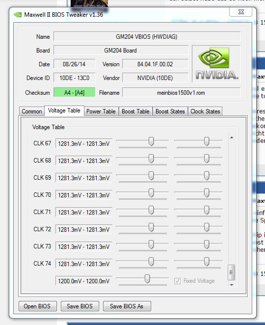

hello again :(
sry dass es jetzt hier möglicherweise unübersichtlich wird!
erstmal eine info von mir: was passiert wenn man den boost takt aber nicht die boost table anpasst kann ich euch jetzt sagen. er boostet maximal bis zum höchsten takt in der boost table.
also ich hab das jetzt bestimmt 20mal hin und her geflasht
valley benchmark ist ja so das eine.... aber ich versuche die ganze zeit vergeblich über firestrike zu kommen.
habe jetzt ein bios mit ~1490MHz und 1,281V ohne powerlimit - firestrike bricht ab.
bin aber mit software OC da auch schon mit etwas über 1500MHz gut drübergekommen??
und da war der spannung niedriger! :freak:
jetzt bin ich doch wieder etwas ernüchtert^^ ich hoffe mal an meinem bios ist was verkehrt? (nvflash.zip)

hey cool, danke für die zeit!
bin übers wochenende weg, habe es mir aber gerade mal so angeschaut.
du hast hinten bei den boost states nur 2mal den maximaltakt drinstehn und nicht wie ich 8 mal^^
ich glaub das ist der hauptfehler bei mir :) ... das war gestern auch das letzte was ich noch geändert habe und da bin ich direkt über firestrike gekommen (und zwar mit rekordwert für meinen pc :evillol: )! dann musste ich völlig verspätet aufbrechen - konnte aber meine graka ja nicht in einem vermurksten zustand zurücklassen ;)
hatte ich aber auch bei zig vorschlägen aus dem internet so gesehen, dass die 8 mal den maximaltakt reingeschrieben haben... scheint je nach pcb nochmal ein unterschied zu sein... oder was auch immer! ist aber nicht zu empfehlen scheinbar. und performance bringts wohl auch nicht?
auch das tutorial von pcghw macht das 8 mal (-> abbruch firestrike)... die schreiben aber auch 1,3v rein (->perf cap, kein max boost) und machen nichts an der boost table (->kein max boost). das tutorial von pcghw ist leider echt auch papierverschwendung.
man muss also an der stelle mal festhalten, dass das tutorial auf der ersten seite hier in dem thread nicht irgendeins ist, sondern das einzige, das nach dem was ich nach 20mal flashen alles getestet habe wirklich genau so wie beschrieben funktioniert! einschließlich der einstellungen die eben nicht verändert werden in dem tutorial! 1A Qualität :D
bei der power table noch ein hinweis: scheint auch bei kaum jemandem ein problem zu machen aber hatte irgendwo gelesen dass jemand crashes hatte welche von dem gleichsetzen der 100% mit den max% werten kamen. deswegen hatte ich da einfach 100% und ~101% am start.
die unteren 3 voltage regler 71 72 73 74 sind bei deiner version jetzt gleich. hast du das bei dir auch so laufen? hatte mir da gedacht dass es uneindeutlig ist dann welcher boost bei welcher spannung erfolgt. weißt du wie ich mein? oder ist nicht problematisch?

Das die unteren 4 Stufen der Voltage Table die selben Werte haben ist normal bzw. okay. Die Karte orientiert sich ja auch an der verlangten Power und generell versucht die Karte immer soweit zu boosten wie es möglich ist.
